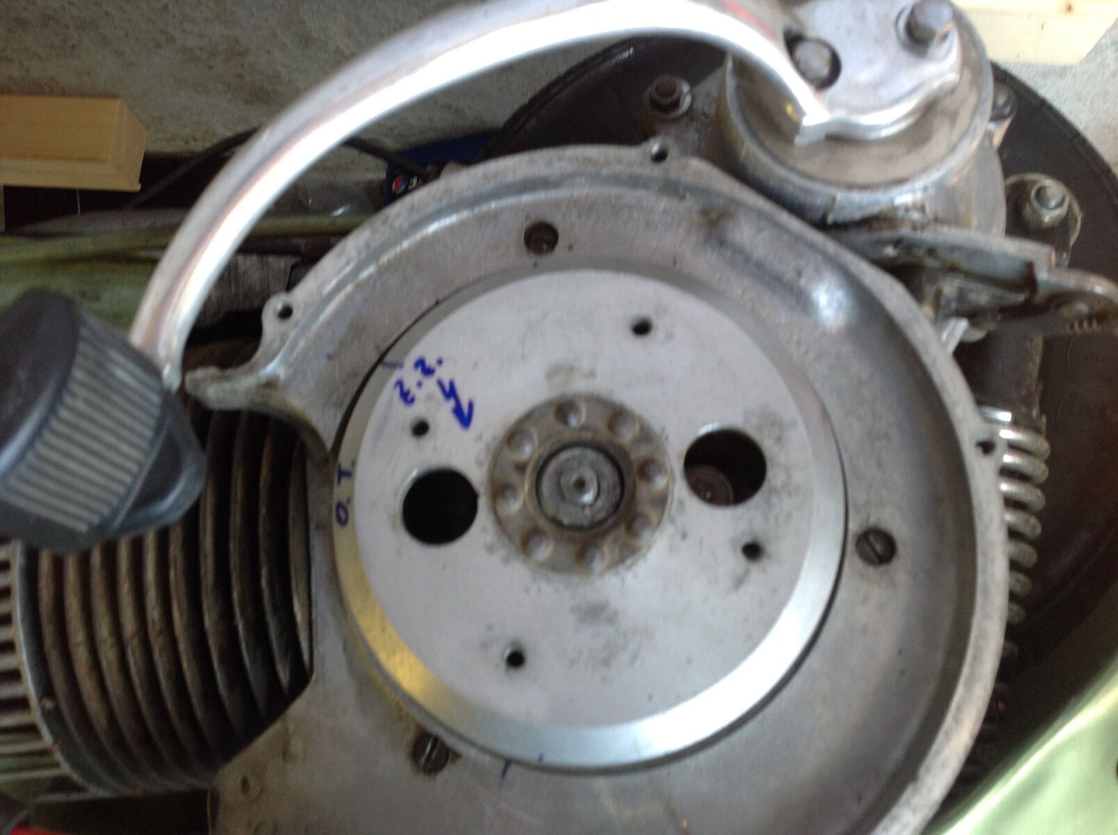

    Ich habe mein Zündzeitpunkt abgeblitzt. Leider ist der geschätzte 30grad verschoben.
    wie kann ich ohne Schaden anzurichten mein Polrad entfernen um nachzustellen.
    ich gehe davon aus, ich brauche einen Abzieher. Aber ich will nichts kaputt machen.
    hier ein Bild der Baustelle
      • 184.27 kB
      • 1,607 × 1,200
      • 491
    2,528
    62,013
    11,822
    • September 16, 2014 at 20:32
    polrad abziehen - lf: motor | vergaser | auspuffanlagen | tuning - vespaonline | das vespa forum für blechroller
    für dich interessant dürfte der dritte post sein.
