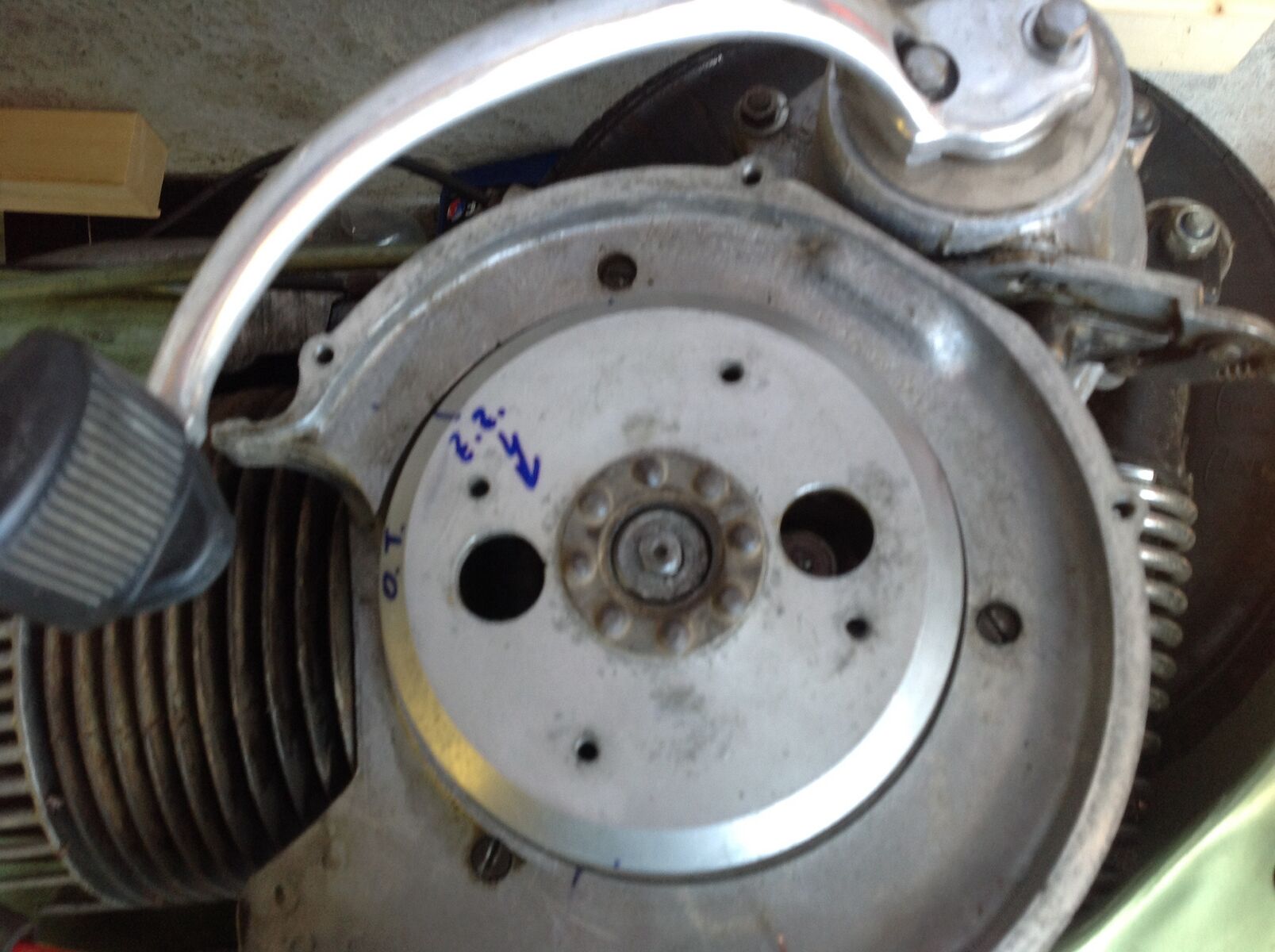

Ich habe mein [lexicon='Zündzeitpunkt',''][/lexicon] abgeblitzt. Leider ist der geschätzte 30grad verschoben.
wie kann ich ohne Schaden anzurichten mein Polrad entfernen um nachzustellen.
ich gehe davon aus, ich brauche einen Abzieher. Aber ich will nichts kaputt machen.
hier ein Bild der Baustelle
polrad abziehen - lf: motor | vergaser | auspuffanlagen | tuning - vespaonline | das vespa forum für blechroller
für dich interessant dürfte der dritte post sein.
