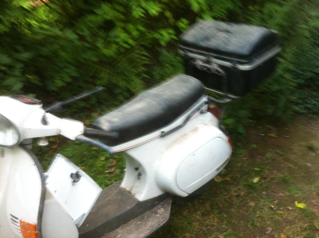

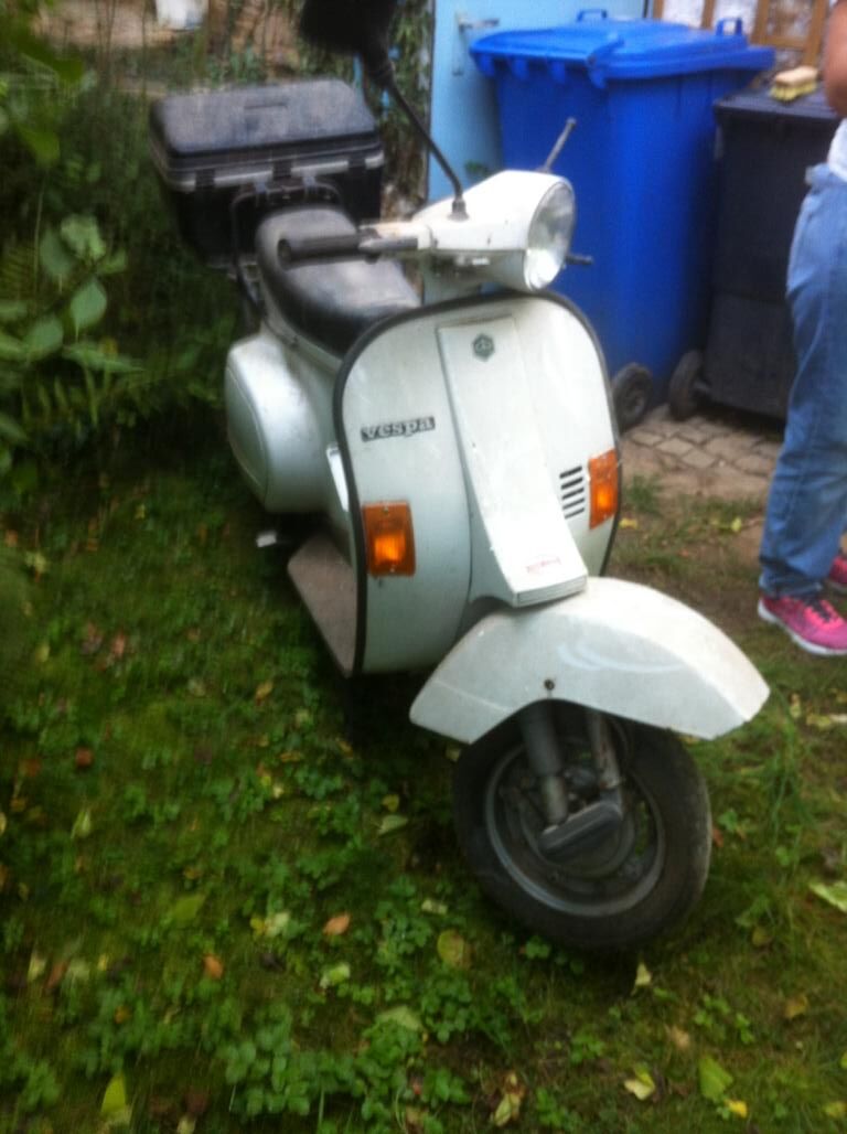

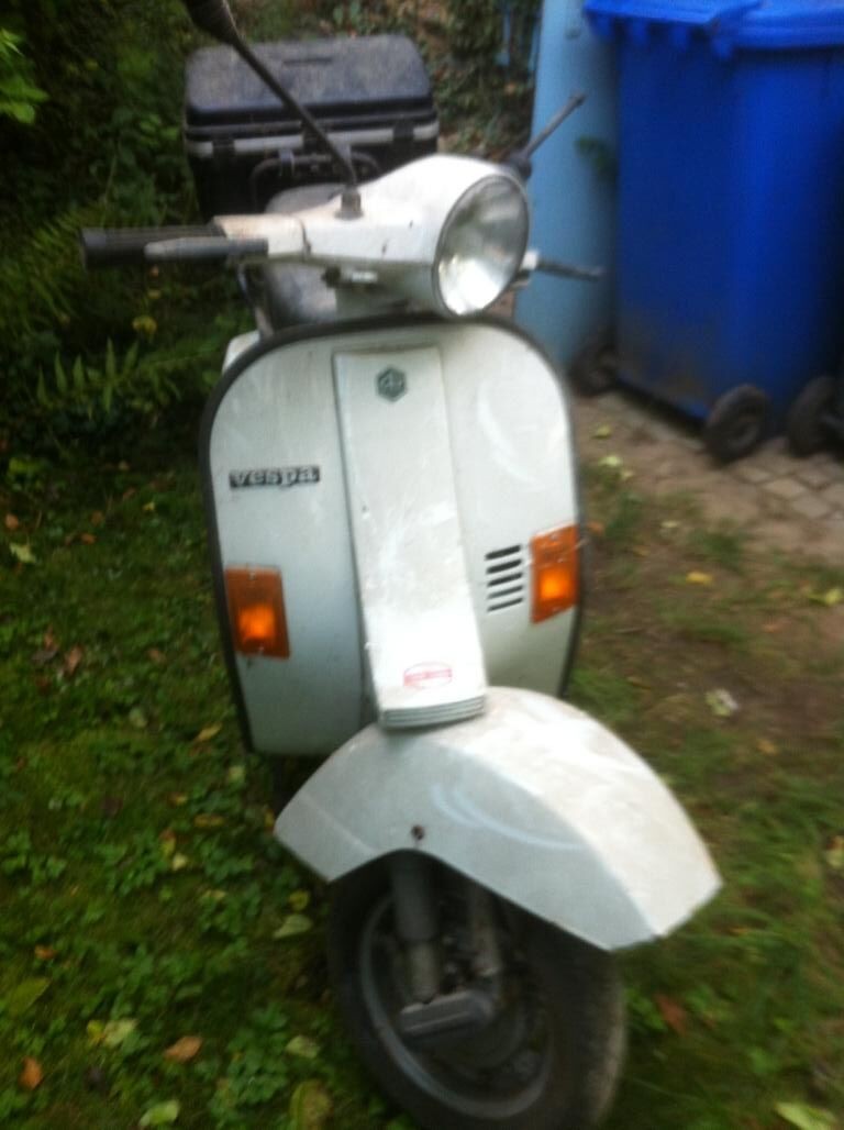

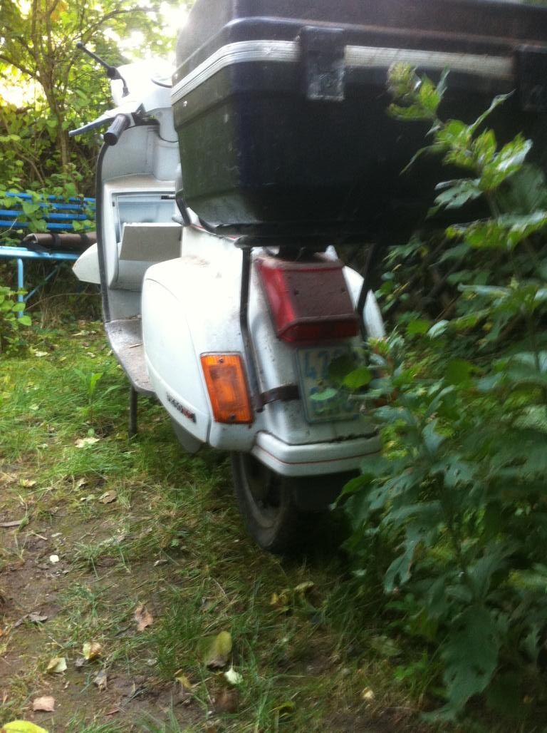

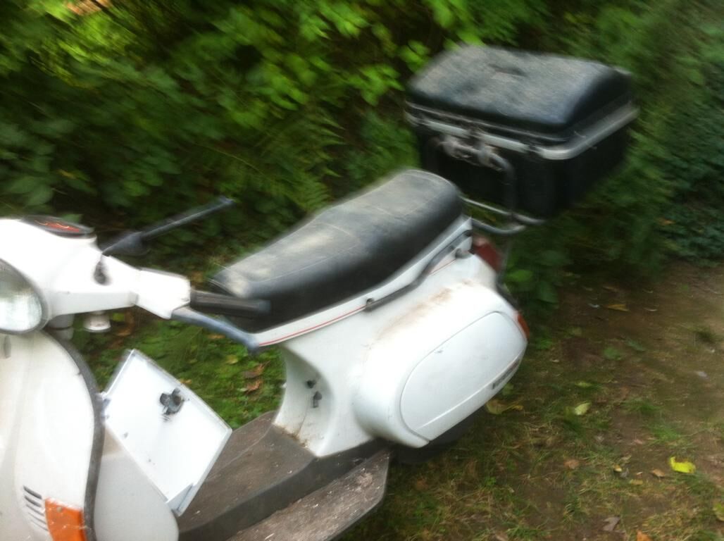

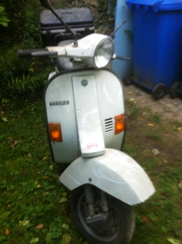

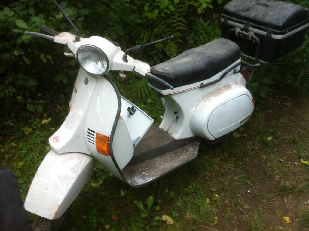

    Hallo an alle,
    möchte mich mal kurz vorstellen ich bin der Alex bin 26 Jahre alt und habe durch zufall von der Freundin meiner Schwester eine Vespa geschenkt bekommen und zwar eine PK50XL BJ 1989. :thumbup:

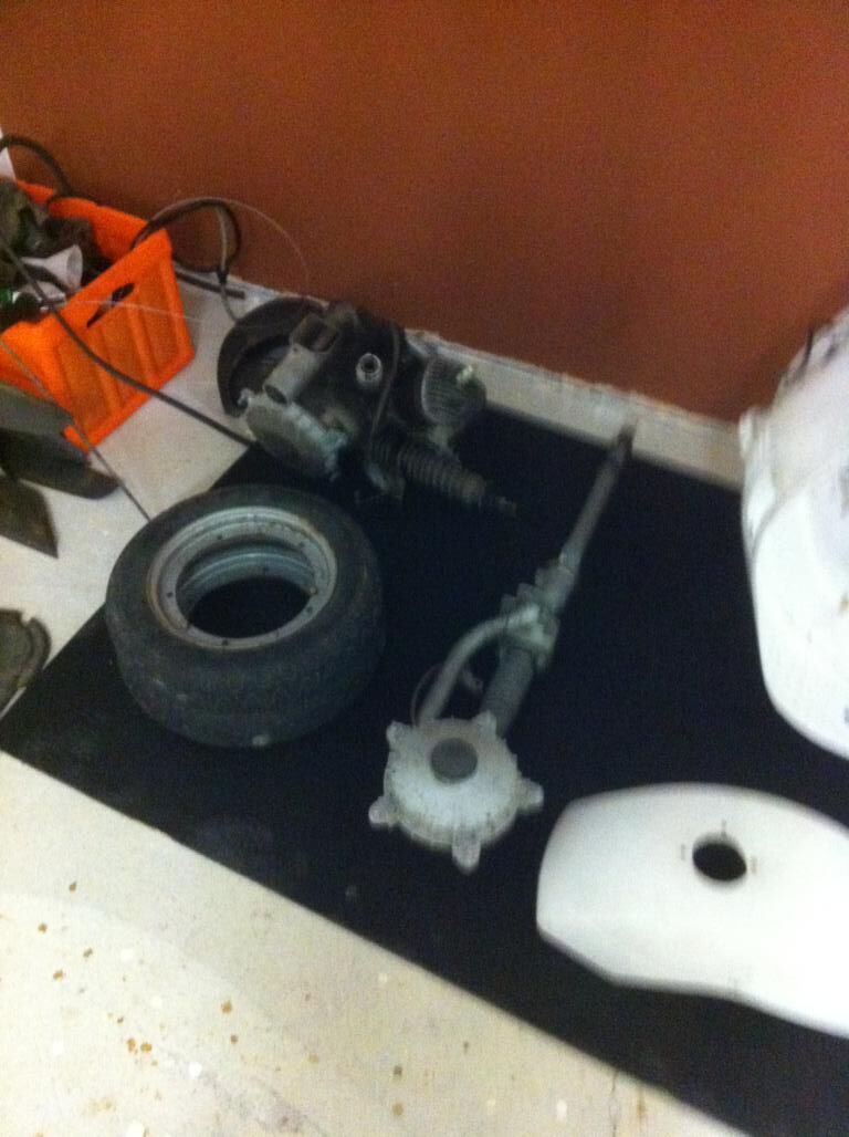

    Naja sie war halt völlig verstaubt will sie aber jetzt wieder restaurieren und flott machen. Habe heute angefangen sie zu zerlegen und vorher noch Vergaser gereinigt. Haupt und Nebendüse waren völlig verharzt was wahrscheinlich damit zu tun hat das sie laut der Aussage der Frau letztes mal 1992 angemeldet war. Aufjedenfall war alles voller Schmodder..Tank ist völlig verrostet habe aber den mal mit Essigreiniger übernacht wirken lassen..mal schauen...ansonsten bin ich echt erstaunt wie gut der Dreck den Lack konserviert hat :thumbup:
    Keine Durchrostungen etc ansonsten ist sie völlig komplett und alles scheint vorhanden zu sein.
    Naja was wollte ich noch sagen hab sie dann aufjedenfall zum laufen gebracht läuft ganz gut und zieht schön durch auf der Geraden über 50km/h bergab sogar schneller. Bin aber ned viel gefahren weil die Kupplung ned trennt eigentlich garned ;( Ist wahrscheinlich normal wegen der langen Standzeit denke ich????? :/
    Aufjedenfall hätte ich vor an der Optik an die 50 Special anzukoppeln weil meine Oma schon eine hatte und ich die einfach wunderschön finde.
    Hätte vor das vordere Schutzblech, die Leiste in der Mitte vorne (wie heißt die?) das Rücklicht und eine schöne Sitzbank von der 50 Special anzupassen an den Rahmen ist sowas möglich???
    Ansonsten hoffe ich auf paar nette Kontakte und evtl. Ausfahrten
    Viele Grüße aus der Oberpfalz
    Alex

    Zitat von Mr.Vespa1988
    hätte vor das vordere schutzblech, die leiste in der mitte vorne (wie heißt die?) das rücklicht und eine schöne sitzbank von der 50 special anzupassen an den rahmen ist sowas möglich???
    die leiste in der mitte heißt kaskade. zum anpassen der sitzbank gibt es scharnier- und zapfenadapter die das ermöglichen. auch ein anpassen des kotflügels ist möglich. wobei dann die frage ist ob du den lenker belassen willst oder einen speziallenker mit trapezförmigen licht umstricken willst.
    aber ich würde den roller das sein lassen was er ist, eine pk. dann paßen auch die eckigen backen zum rest. und das du dir mal eine spezial zulegst ist davon ja unabhängig.

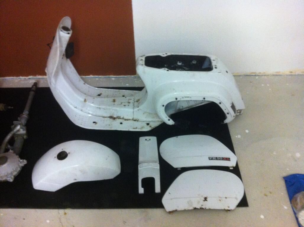

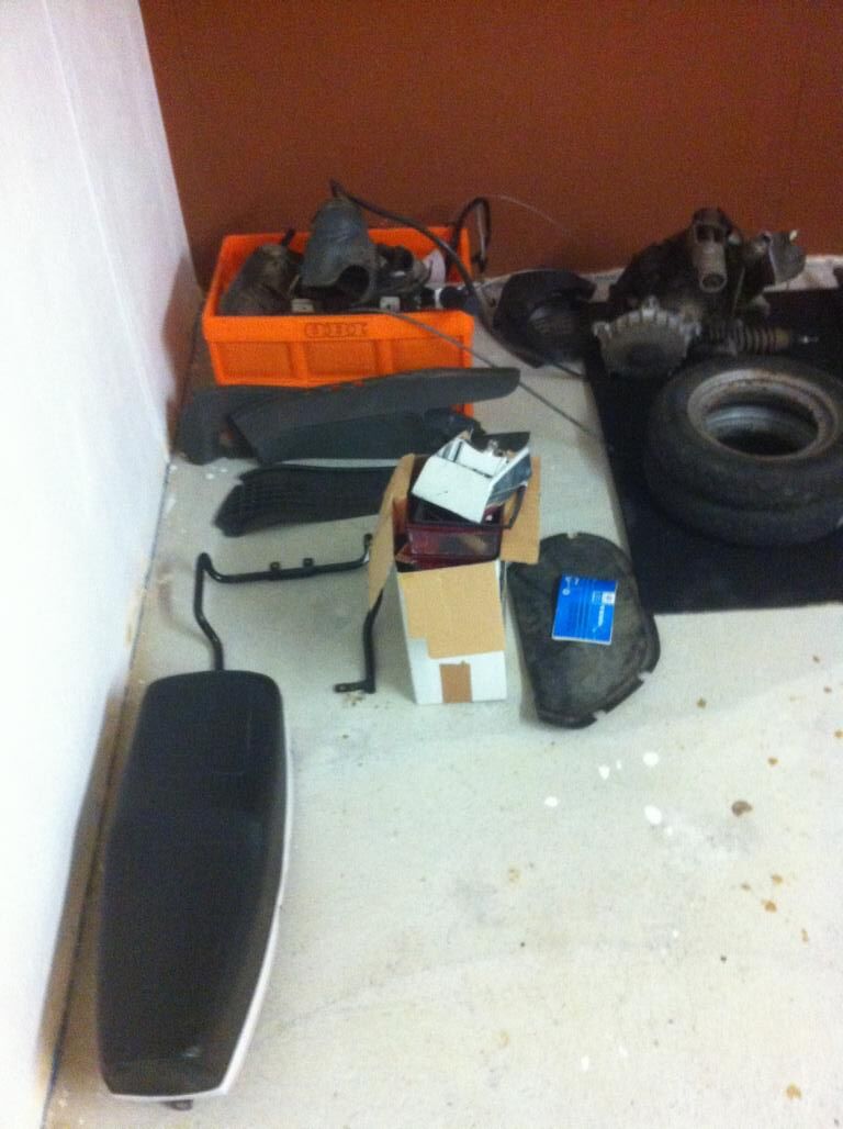

    ok danke hierfür schonmal ich werde das mal als to do liste für den motor abspeichern. was für eine kupplung bzw beläge könnt ihr den empfehlen?
    zu deiner vorherigen frage: momentan ist alles zerlegt bis auf die letzte schraube. das chassi an sich hat keinerlei durchrostungen oder dergleichen hat nur paar rostblasen und da freu ich mich das da nicht mehr fehlt. tank ist komplett mir rost überdeckt gewesen und badet seit gestern früh in essigreiniger das funktioniert immer recht gut.
    bremsen und reifen hat auch nichts gefehlt außer das die felgenringe rostig sind die werden aber sowieso pulverbeschichtet oder nur gestrahlt und mit klarlack versehen.
    als nächstes mach ich den motor fit mit oben benannten schritten und werde diesen vom dreck säubern...never dull hilft hier wunder ;)
    farbe dachte ich an eine modernes braun so marakesch oder dergleichen. die teile werden nach und nach gestrahlt werden und dann entweder verzinnt oder die kleinen dellen feingespachtelt.
    monatliches budget liegt zwischen 50-80 weil ich momentan noch studiere und nicht mehr auf die seite wegbekomme.
    von der verwendung der 50 special teile mach ich mir immer noch gedanken da die vespa eh nicht verkauft wird restaurier sie für meine mutter.
