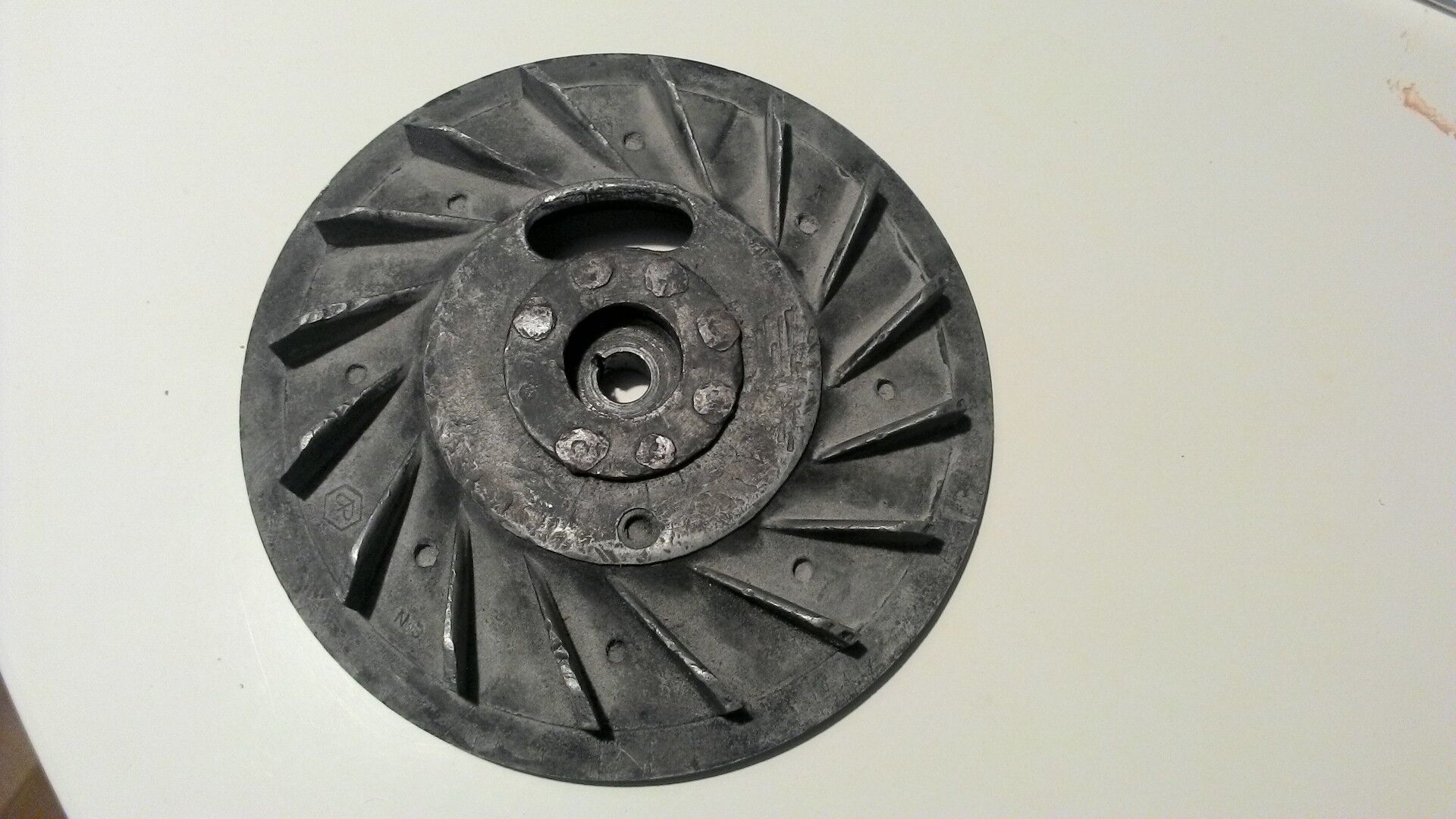

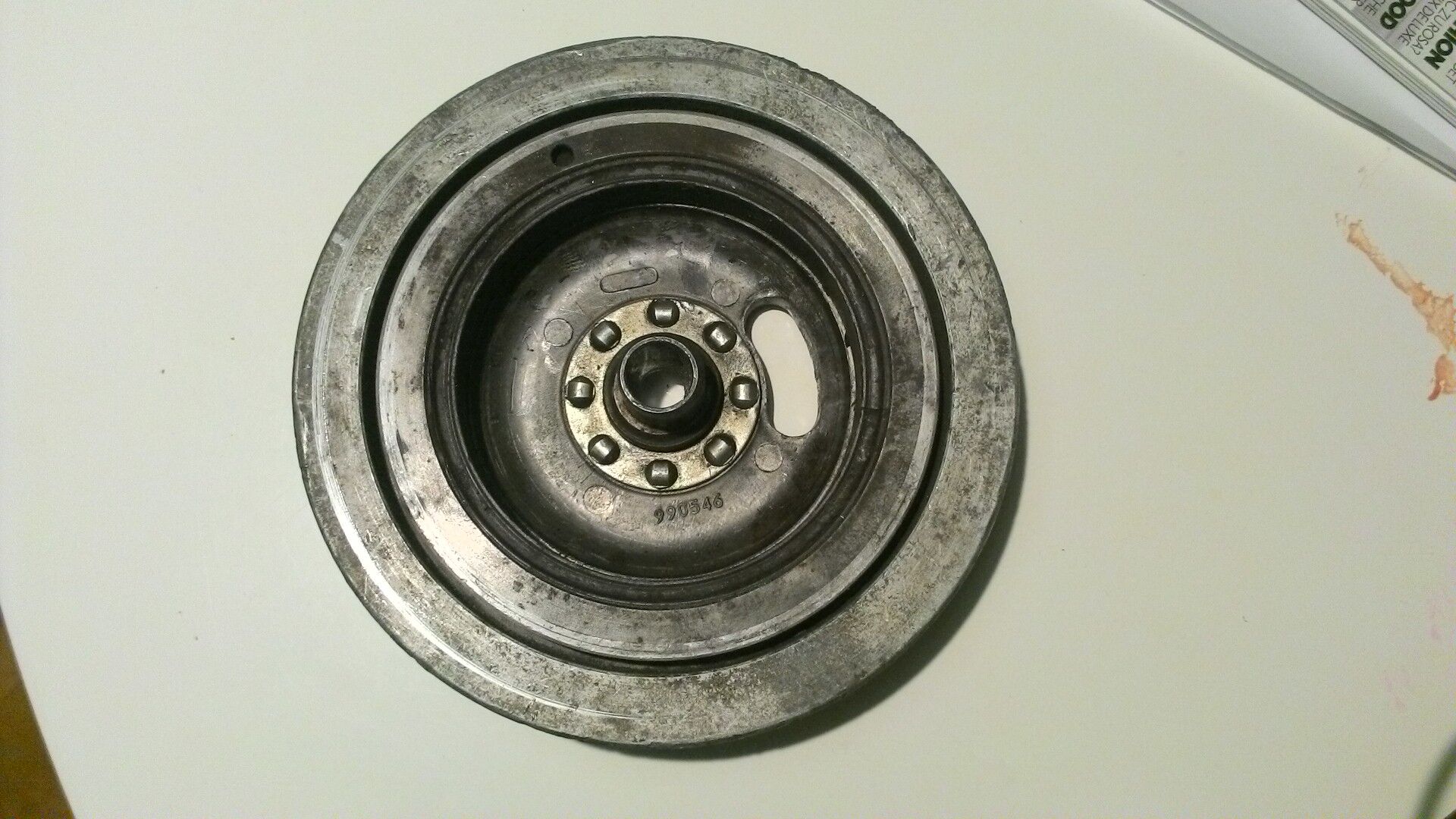

    Ich möchte gerne meine 1980er P150X auf elektronische Zündung umbauen. Habe mir aus diesem Grund ein neues (gebrauchtes) Polrad gekauft, laut Vorbesitzer war das Ding auf einer PX150. Es passt aber leider nicht, es ist nicht so "tief" wie das alte und lässt sich nicht so weit auf die Kurbelwelle stecken.
    Sollte nicht jedes PX Polrad auf meine alte P150X passen???
    Anbei die Bilder des besagten Polrads.. ist es von einer PX?

    Wenn man die Nr.990546+vespa googelt kommt ein italienisches Forum, soweit ich verstehe ist das ein Polrad von der Primavera ET3???

    Polrad sieht mir nicht nach PX aus

    • September 28, 2014 at 08:20
    Da ist auch schon an den Nieten rumgebastelt.
    Die Lamellen gehen beim PX-Polrad fast bis an die Aussenkante und diesen Steg habe ich auch an keiner meiner PXen.
    Sorry, ist kein Steg, ist die ovale Öffnung!

    • September 28, 2014 at 13:58
    Ausserdem hat nur eine Kontaktzündung ein Wartungsloch. Sieht eher nach Smallframe aus. Das es nicht passt, wäre dann auch klar. Ausserdem hätte eine Smallframe mit Kontaktzündung ein 19er Rad, die PXen aber immer ein 20er Rad

    • September 28, 2014 at 17:02
    Stimmt nicht ganz, es gibt auch Elekrtonik Lüfterräder mit Wartungsöffnung
