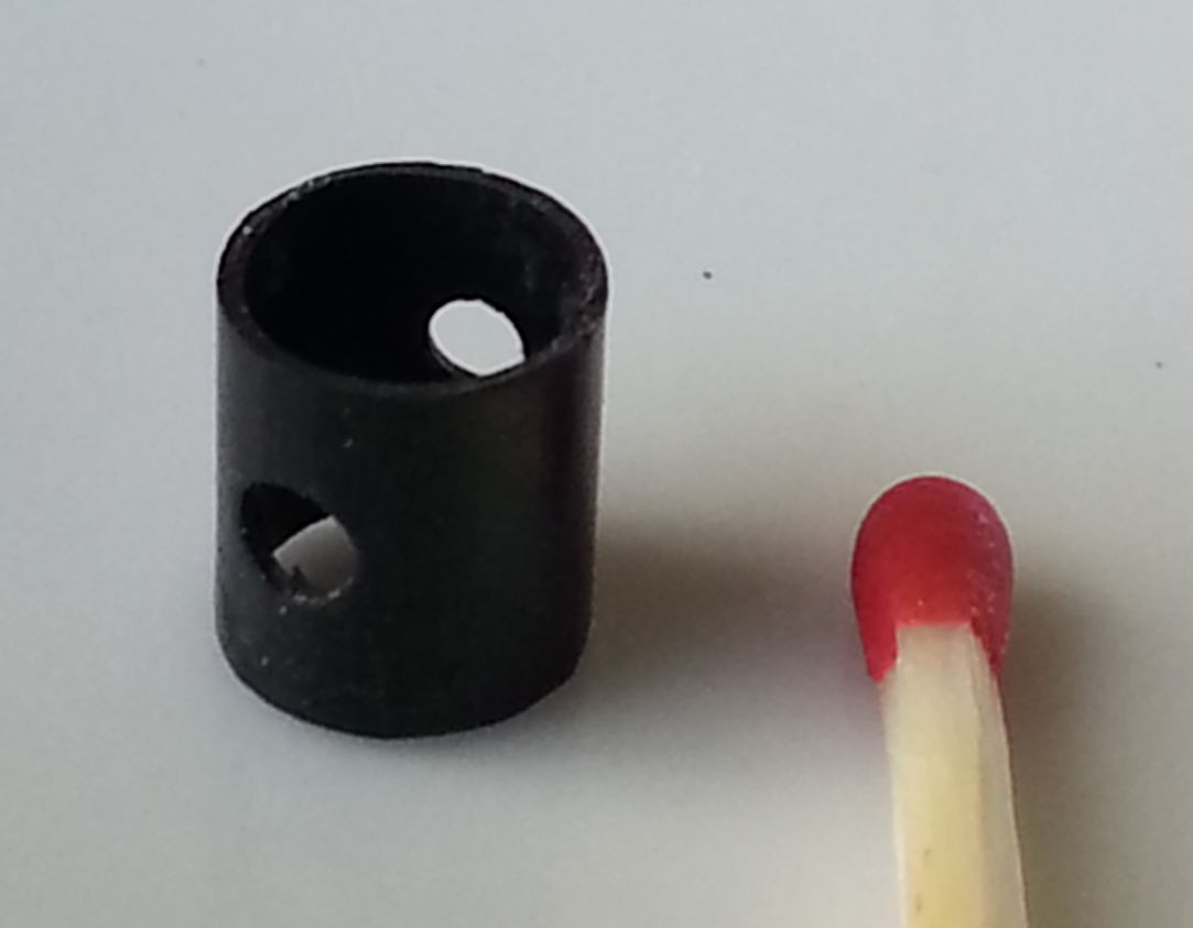

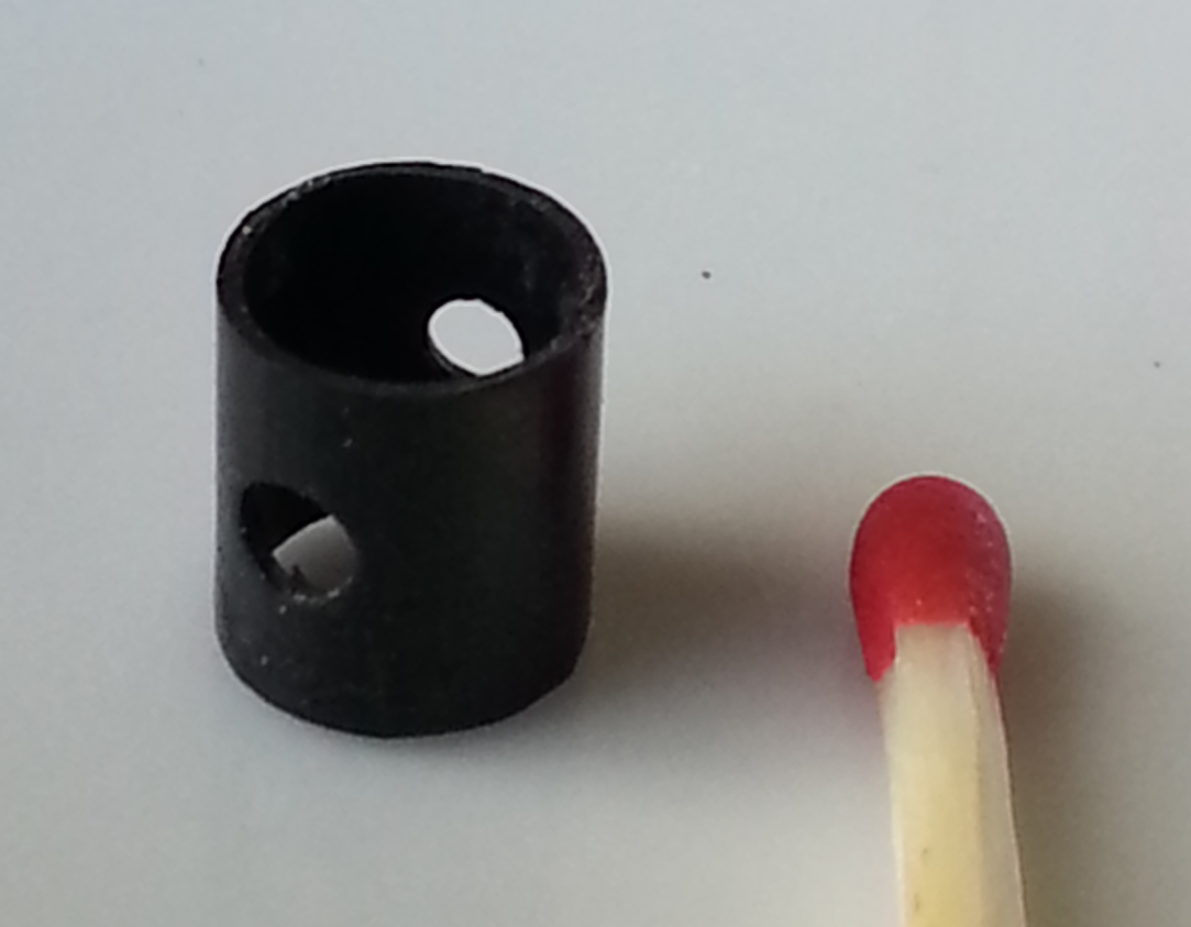

    moin,
    PK-50 XL:
    hatte vergaser 'raus, motor abgesenkt, motor wieder hoch, gummitülle des ASS wieder in's karosserieloch 'reingefriemelt, da purzelte mir in den ansonsten leeren raum unter der sitzbank, wo der vergaser wohnt, plötzlich solch ein eigenartiges kleines dingens entgegen (bild).
    hatte das nicht abgebaut, und das steckte wohl lose in dieser ASS-gummimanschette, wo es dann herauspurzelte, als ich dieselbige wieder in's loch fummelte.
    erkennt das jemand, und kann mir sagen, was das ist?
    ist ziemlich klein, eine art hülse mit zwei seitlichen löchern, und hat kein gewinde oder sonstiges.
    ich als schizo-paranoiker habe jetzt fürchterliche angst, daß das die zentrale stütz-hülse der gesamten karre ist, und die sich irgendwann bei vollgas komplett in sämtliche einzelteile zerlegt, weil die hülse fehlt, und ich schreiend im straßengraben sterbe...!
    werde ohne weitere infos nicht mehr aus dem haus gehen!
    grins und gruß!

    Quatsch! Mir kommt die Hülle nicht bekannt vor, aber sie könnte vom Benzinhahn kommen

    • September 21, 2014 at 16:57
    Netter Versuch, aber nur fast richtig. Das Teil gehört auf das Ende der Stange des Benzinhahnhebels. Da wo die Stange in den Benzinhahn gesteckt wird. Durch diese Löcher geht der Klips. Das soll das Klapper der Stange im Benzinhahn verhindern.
    Einbau: Klips ziehen, Benzinhahnhebel ein zurück ziehen Hülse aufschieben, so das die Löcher über den Löchern in der Stange liegen, und Splint wieder einschieben.

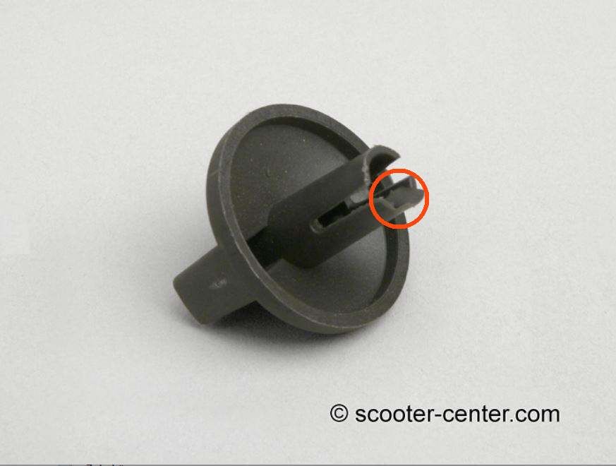

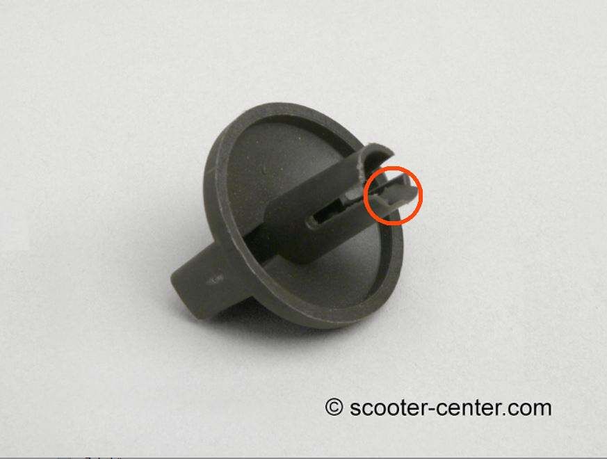

    • September 22, 2014 at 07:37
    Oh doch das geht sehr gut, oder glaubt vielleicht einer von euch, die Italiener währen so bekloppt, sich bei jeder XL2 die Finger zu verbiegen? Das hätte die Produktionszahlen aber deutlich nach unten gedrückt. Das ganze Spiel geht so, der Knopf lässt sich von der Stange lösen, denn der ist nur aufgeschoben. Bei der Demontage, den Kropf auf "zu" stellen, dann von innen oberhalb der Stange mit einem kleinen Schraubendreher die Plastiknase des Knopfes etwas anheben und den Knopf abziehen. Dann kann man den Tank mit samt der Stange aus und auch wieder einbauen. Der Knopf wird dann nur noch auf die Stange gesteckt und fertig. Hatte ich in meiner Anleitung aber schon beschrieben, und auf dem Bild von SCOOTER CENTER ist diese Nase deutlich zu erkennen.
      • 36.72 kB
      • 873 × 660
      • 291

    • September 22, 2014 at 14:37
    geilo! hab' ich gleich ausprobiert - geht prima!
    allerdings ist diese besagte bizarre hülse nicht das, was ihr sagt.
    sie paßt nicht über die stange vom bezinhahn.
    ...ist zu klein im inneren querschnitt. sie ist übrigens aus kunststoff.
    muß was anderes sein...
    warscheinlich doch die zentrale stütz-hülse des gesamten rollers.
    ich bekomme wieder angst!
    viva...

    • September 22, 2014 at 15:39
    Gehört zum Benzinhahn(-hebel) und wird normalerweise zwischen Hebel und Aufnahme am Benzinhahn angebracht.
