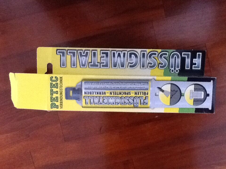

    Ich hatte auch das gleich Problem, ich habe mir dann Flüssigmetall gekauft und eine längere schraube ich glaube m 10 kam da rein. Bei der Schraube habe ich dann den Kopf abgesägt sodass ich einen passend langen Stehbolzen hatte, diesen habe ich an der einen Seite mit der Flex. Etwas "eingeschnitten" dann in das Gewinde der Traverse Flüssigmetall reingedrückt und ein bisschen was an den Stehbolzen geschmiert, dann einfach so fest es halt ging reingedreht und das Flüssigmetall aushärten lassen. So habe ich jetzt eine Art Stehbolzen in der Traverse auf den ich dann den Auspuffhalter mit ner ganz normalen Mutter befestige. Hält Bombenfest.

    so so das hier ist das Zeug auf dem Beispielbild kleben die damit auch eine Schraube ein, bzw. Machen damit ein neues Gewinde.
