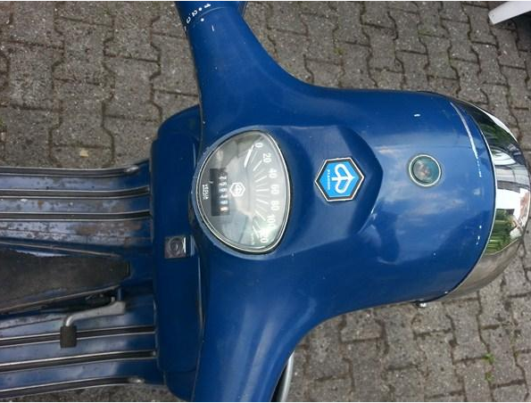

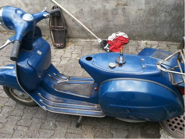

    apropos TS, ich habe ja auch eine in Arbeit (siehe Restaurationsthread) Frage:
    Ist Dir bekannt, ob's in der CH eine Art "Blau" als Originalfarbe gegeben hat?
    Meine war unten drin nämlich blau.

  • fatboy
    87
    1,122
    196
    Hauptstrasse, 9466 Sennwald, Schweiz
    PX 125 2011, VMA2T 1976, VBB2T 1963, VNL3T 1977, VBC1T 1966, VMB1T 1982 Projekte: VSE1T
    • November 2, 2014 at 20:41
    interessant, von orange höre ich jetzt das erste mal, muss wohl sein, dass da für verschiedene Länder auch andere Farben angeboten wurden. Ich kenne jedenfalls nur dieses Blau, das hatte meine auch "unten drunter" (Bilder hatte ich im Ricardo gefunden)
