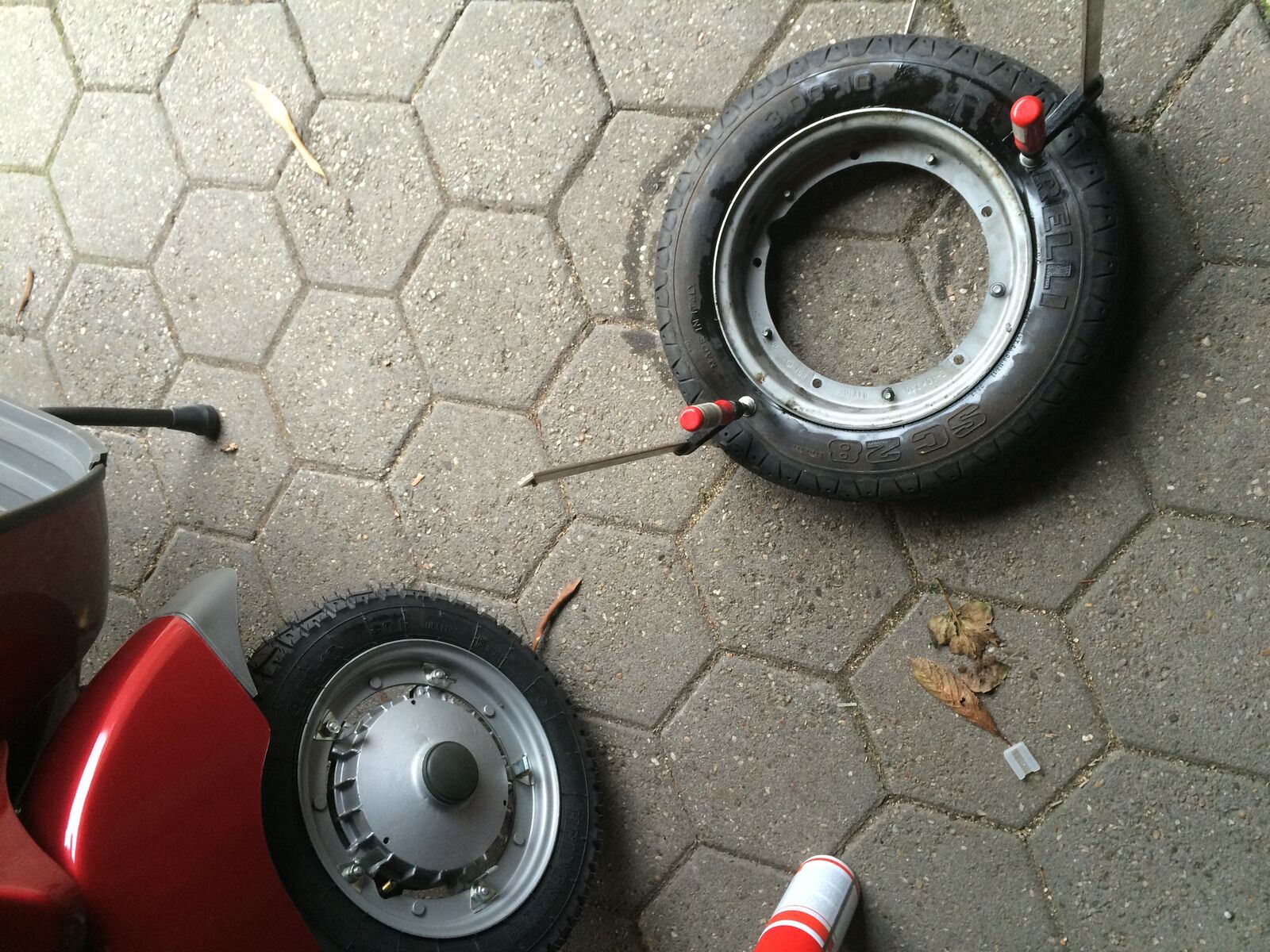

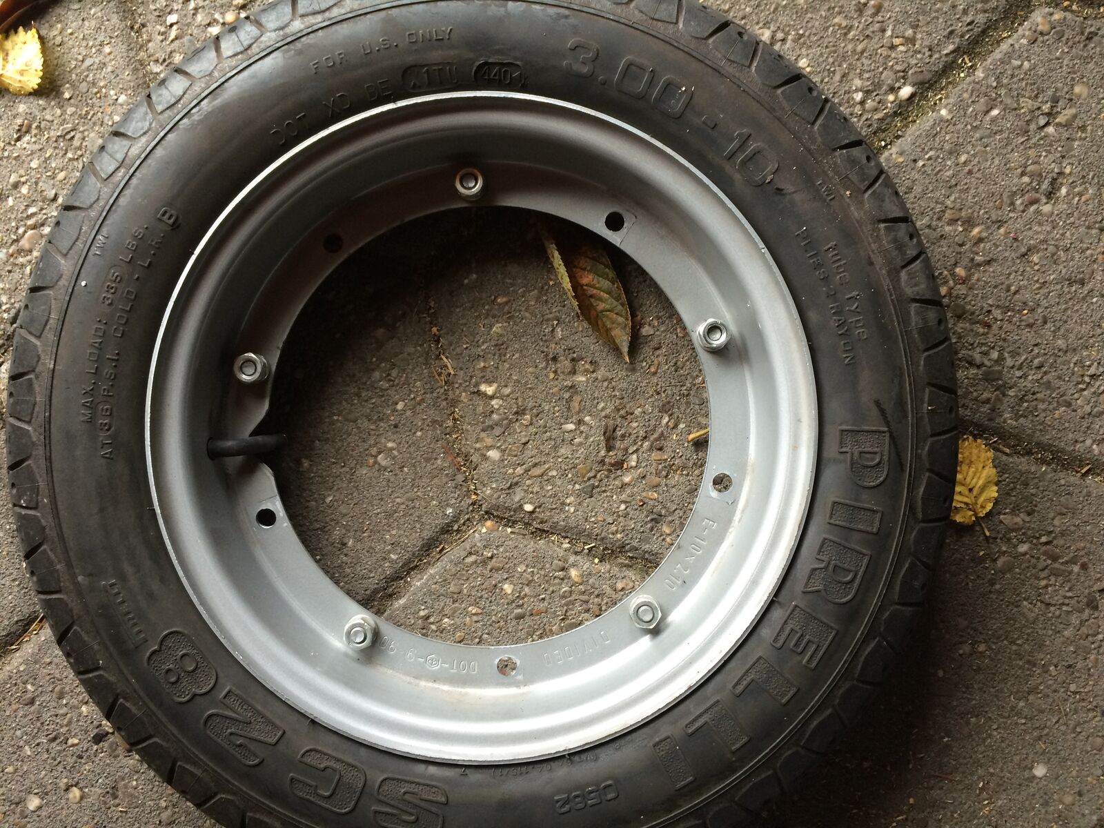

    Heute stand Reifenwechsel auf dem Programm. Nach Recherche sind es Heidenau K58 geworden. Der Vorderreifen war innerhalb von 10 Minuten gewechselt, da war ich schon sehr überrascht, zumal ich es noch nie gemacht habe. Der Hinterreifen hat mir echt Probleme bereitet, total festgepappt, trotz nur 900 km Laufleistung. Daher nach einer halben Stunde die Geduld verloren und den Reifen komplett zerschnitten :D
    selbst dann war noch schwer den Reifen abzuziehen. Dennoch hat alles funktioniert, und mit neuen Schläuchen und Reifen fühlt man sich direkt besser.
