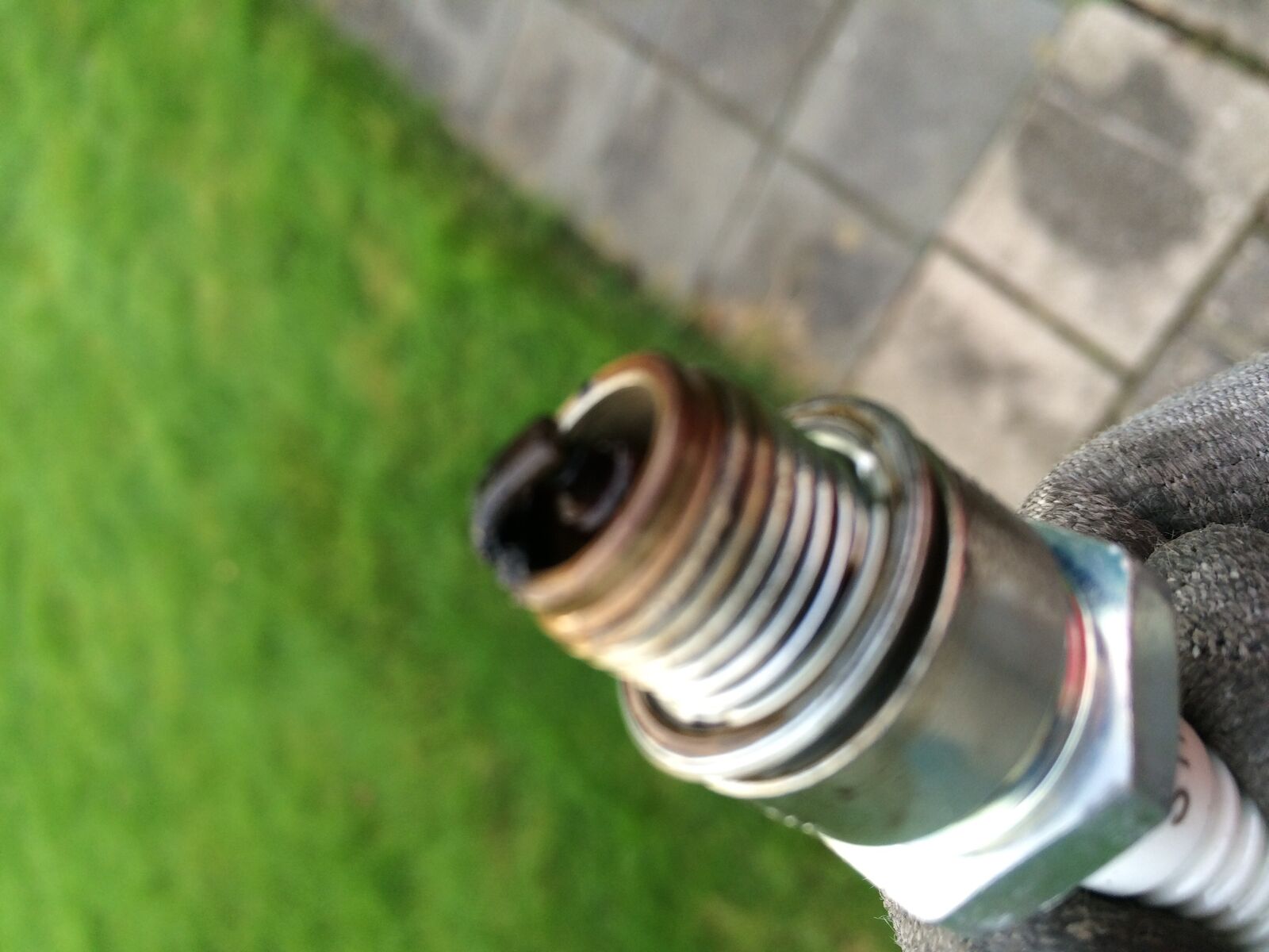

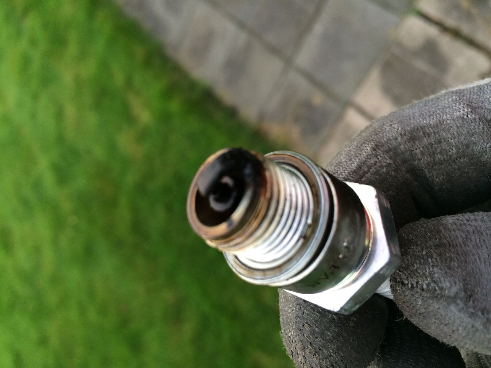

    Ich bin irgendwie ratlos. Habe alles auseinander gebaut und angesehen.
    Sieb: sauber
    Düsen: sauber
    benzinschlauch: sauber
    schwimmerkammer: sauber
    Züge sind freigängig
    Tank ist sauber, kein Rost
    kerze ist rehbraun und oben schwarz, eigentlich normal, oder?
    alles wieder zusammen gebaut, vespa Lauft einwandfrei.
    Und nun? :D

  • Gast270222
    • October 10, 2014 at 19:19
    • #49
    Ich sehe nur Schwarz nicht Rehbraun
