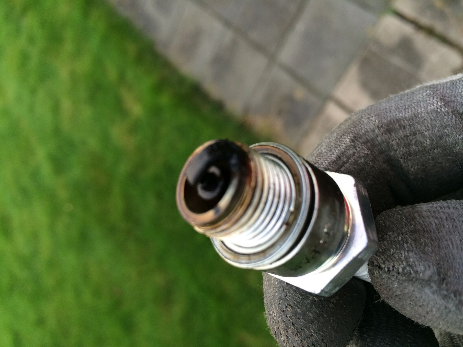

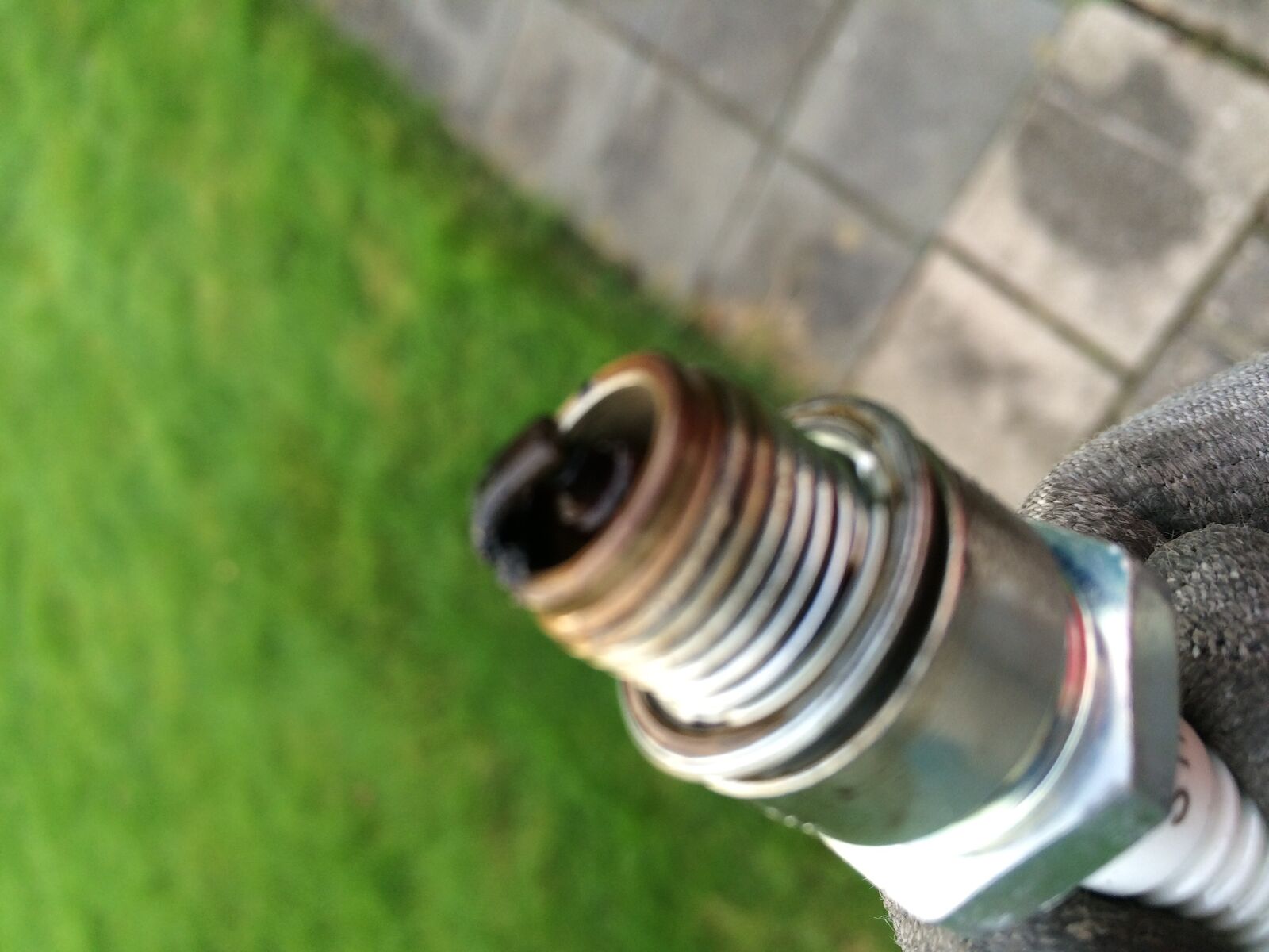

  • So, kurzes Resümee nach einigen Tagen: Seit dem letzten Zusammenbau keine Probleme mehr. Springt morgens beim ersten Kick an (statt erst nach dem 10ten Mal). Choke kann ich schon nach wenigen hundert Metern wieder zu machen. Absolut laufruhig. Zündkerze sieht mittlerweile gut aus.
