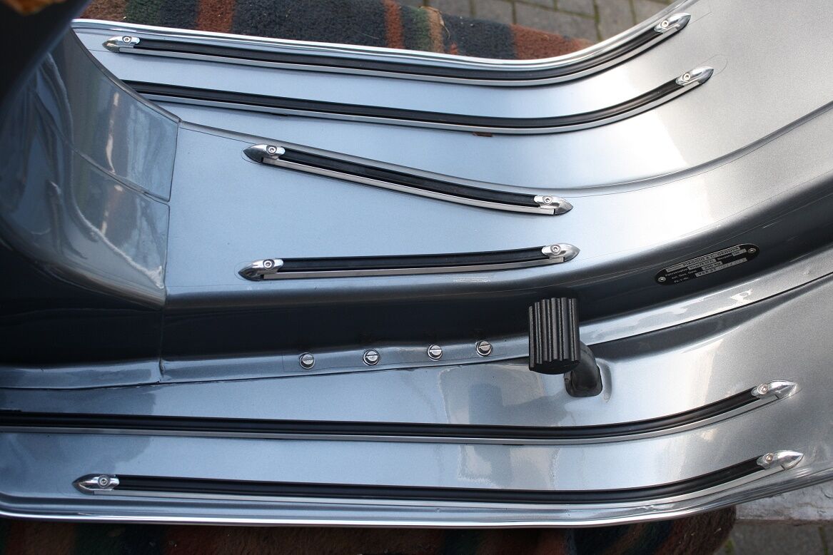

PX passt auch, ist aber, wie auf dem Foto zu sehen schon mehr blingbling.

Na klar sind die Löcher noch auf, das Wasser muss doch ablaufen können. Ich hab mir dann noch 3mm VA Schrauben bestellt und das Ganze mit Hutmuttern befestigt. Nieten sehen echt sch.... aus, von unten zumindest.

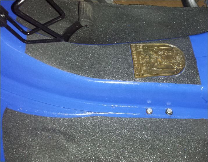

Dazu bin ich auch ziemlich resistent gegenüber aufschreienden Kommentaren. Kann mich noch gut daran erinnern, wie damals ein Aufschrei durch die Flensburger Rollerszene ging, als ich meine Lösung präsentierte:Ich nutze selbstklebendes Griptape vom Skate-, Surf- oder Longboard.
Einfach Schablone anfertigen (Papier), Griptape der Schablone anpassen, ausschneiden, aufkleben und fertig= Ruhe!!Gibt es in allen verschiedenen Formen, Farben, mit und ohne Aufdruck. Kostet im Schnitt ca. 10,-€
Der Link ist nur ein Beispiel, es gibt unzählige verschiedene Anbieter.
Bin gerade dabei das erste Mal das Griptape zu erneuern, daher auch vorne die leichte Wölbung.
Habe für die Bilder das alte Griptape nur noch einmal draufgelegt.
Der Lack darunter sieht aus wie am ersten Tag, es kommt einfach nichts drunter und lässt sich auch rückstandslos wieder entfernen. Einfach mit einem Föhn beigehen.
Wasser läuft ohne Probleme ab und gibt sehr guten Halt für die Füße bei Nässe.
Dazu ist die Reinigung kinderleicht. Neuerdings gibt es auch Radierer dafür, nutze ich aber nicht.
Ich nutze einfach SX 90 Plus, Caramba, WD 40 oder ein anderes Kriechöl. Einfach draufsprühen und sieht aus wie neu. Interessiert das Griptape (schwarz) und die Haftung für die Füße überhaupt nicht. Getriebe- oder Motoröl kommt mir auch oft genug auf die Trittflächen, hinterläßt aber keine optisch negativen Spuren. Nach jeder Reparatur sprüh ich einfach einmal drüber, denn die Trittbleche dienen auch als Ablage für Ersatzteile oder Werkzeug.
