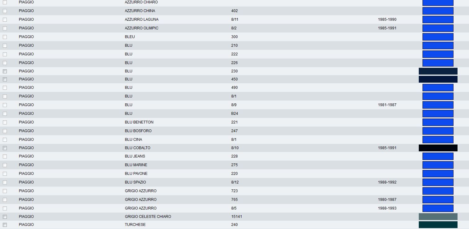

    da meine Vespa mich jetzt technisch gut über den Sommer gebracht hat, soll sie im Winter jetzt auch optisch in Schuss gebracht werden. Mein Problem ist folgendes, zur Zeit ist die gute Dame original weiß mit rostschutz grau...
    Mein Ziel ist dunkel Blau. Jetzt bin ich schon seid einiger Zeit am suchen und auch bei Vespafarben finde ich irgendwie nicht das richtige. Es sollte ein Blau sein welches es auch in dem BJ Zeitraum original gab.
    Meine PX 200 ist BJ 87.
    Vielleicht hat jemand aus dieser Baureihe eine blaue PX und könnte mir die Farbnummer oder den Namen der Farbe geben? Es soll ja angeblich irgendwo in Tanknähe ein Aufkleber sein, vielleicht hat den ja jemand noch?
    Vielen Dank schonmal für eure Hilfe.

    kannst die Farbsuche etwas spezifizieren
    Uni oder Metallic
    wenn ich die Suche auf Bj 85 bis BJ 87 einschränke finde ich da 48 verschiedene Blautöne

    Blu Spazio und Blu Cobalto sollen angeblich Farben der PX gewesen sein.
    • October 8, 2014 at 21:03
    Kobaltblau sollte dem Wunsch entsprechen, das ist m. W. das einzige uni-dunkelblau, was einigermaßen baujahresentsprechend ist.
