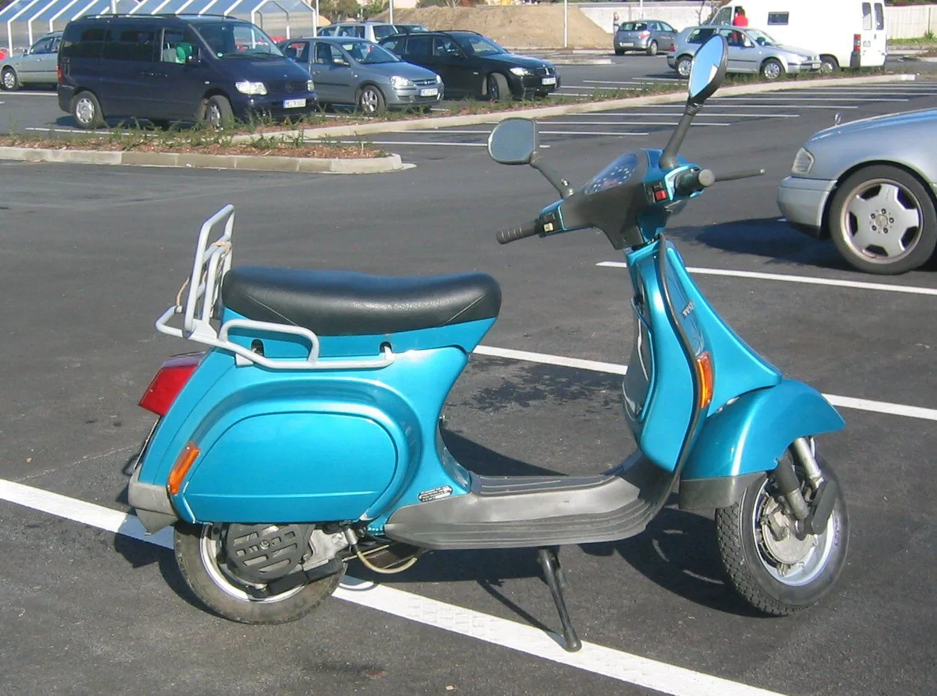

  • Hi wenn es sich um eine PK50XL2 handelt, ist im Handschuhkaste an der linken Seite ein Aufkleber mit der Farbnummer und der Bezeichnung. Weiter steht auf der Betriebserlaubnis diese Nummer (siehe Bild die letzten drei Stellen). Und wenn es sich um diese Farbe handelt (Bild) das ist VERDE ACQUA MARIN. PM. 4/6
