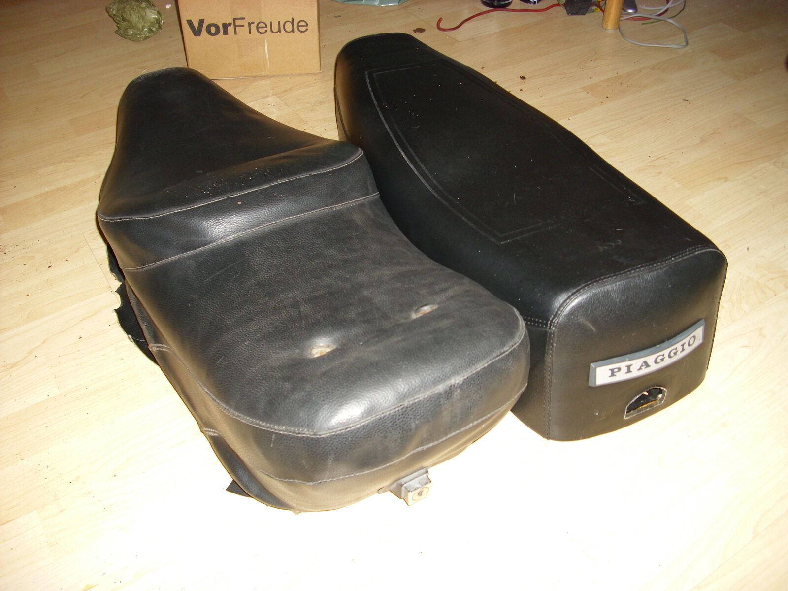

    Heute hatte ich endlich mal wieder ein klein wenig Zeit zum weitermachen. Da mein Lackierer noch nicht fertig ist, ging es mit dem Motor noch bischen weiter. Zylinderhaube, Lüfterschutz, Vergaserwanne, Zündung... eingebaut. Jetzt habe ich auch wieder eine aktuelle Liste was ich noch an Teilen nachbestellen muss, neuer Vergaser, Polrad und Kleinkram. Zum Glück konnte ich zwischen den Feiertagen noch eine Originale Lusso Sitzbank zu einem guten Kurs erstehen, dann muss ich nicht mein altes King und Qween Sofa montieren (mochte das Teil noch nie) Leider passt das Schloss nicht von der alten Sitzbank, kann mir jemand sagen welches dort passt? Es müsste eigentlich komplett gerade sein und nicht abgeschrägt. Im Netz sehen alle etwas abgeschrägt aus.

    Und altes Sofa gegen neue Sitzbank:
