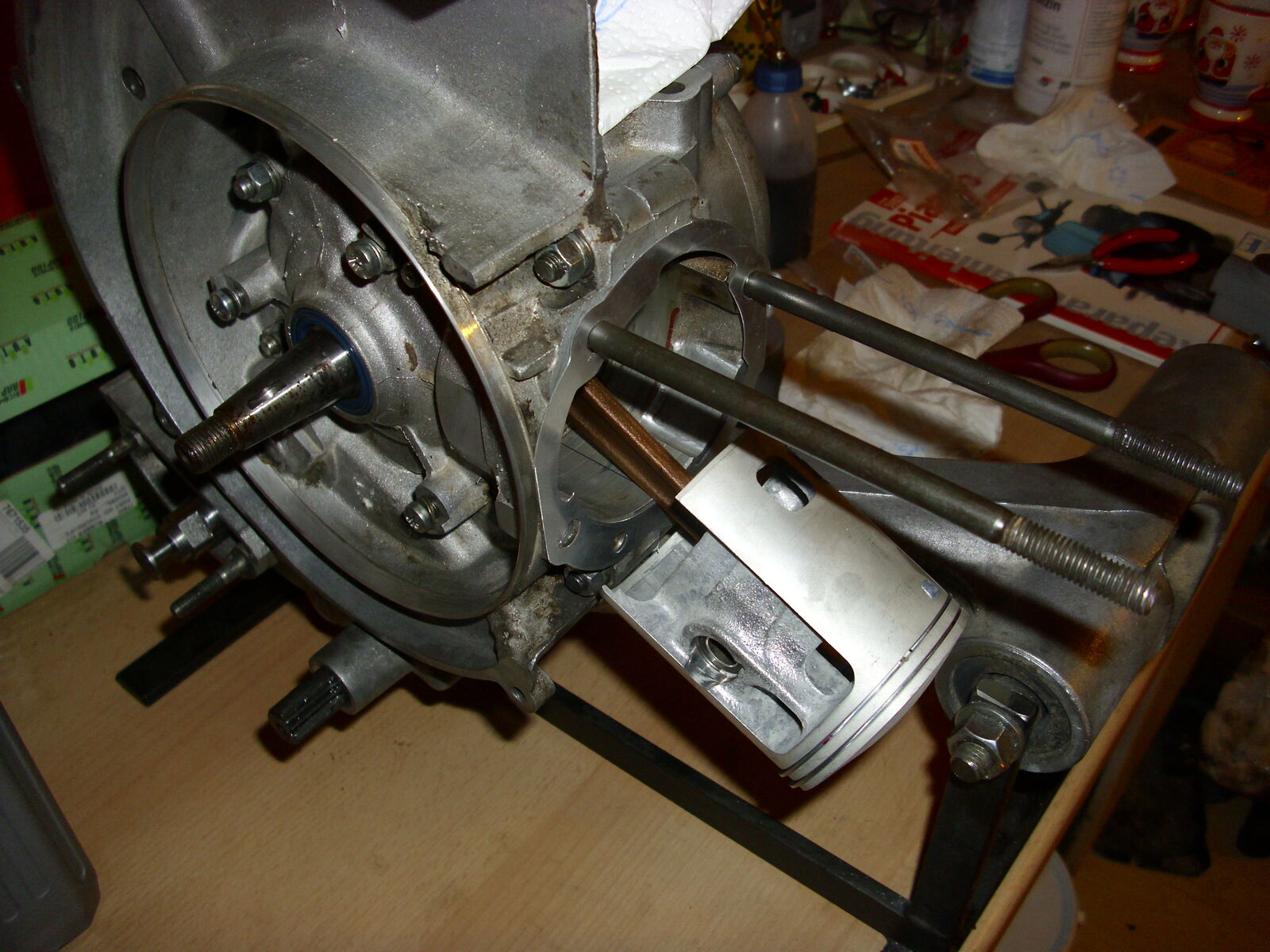

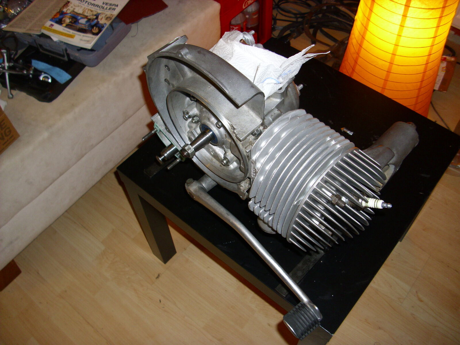

    Eben war mal wieder ein Teil mit langer Arbeit wo man hinterher wenig sieht... Ich habe den Kolben eingebaut und dann den Zylinder aufgesetzt. Der passte natürlich nicht so einwandfrei wie man im Internet auch lesen kann sollen die Tolleranzen der Gehäuse ja recht grob sein. Ich hatte leider Pech und die Stehbolzen waren einfach ein tick zu weit auseinander. Also Zylinder wieder runter und die Löcher im Zylinder mehrfach in kleinen Schritten aufgebohrt. Irgendwann passe er dann einigermaßen, zwar stramm aber geht. Dann Kopf drauf und mal gekickt. Ich muss schon sagen das Teil hat dermaßen Kompression :P , bei meinem alten ausgelutschten reichte es fast einfach den Fuß auf den Kickstarter zu legen, jetzt muss ich schon ordentlich zutreten!
    Zuletzt habe ich dann noch die Schaltraste verbaut und dann war erst einmal Feierabend.
    Kolben montiert (Fenster nach oben, ein Pfeil sucht man auf dem Kolben vergebens):
    Fertig:

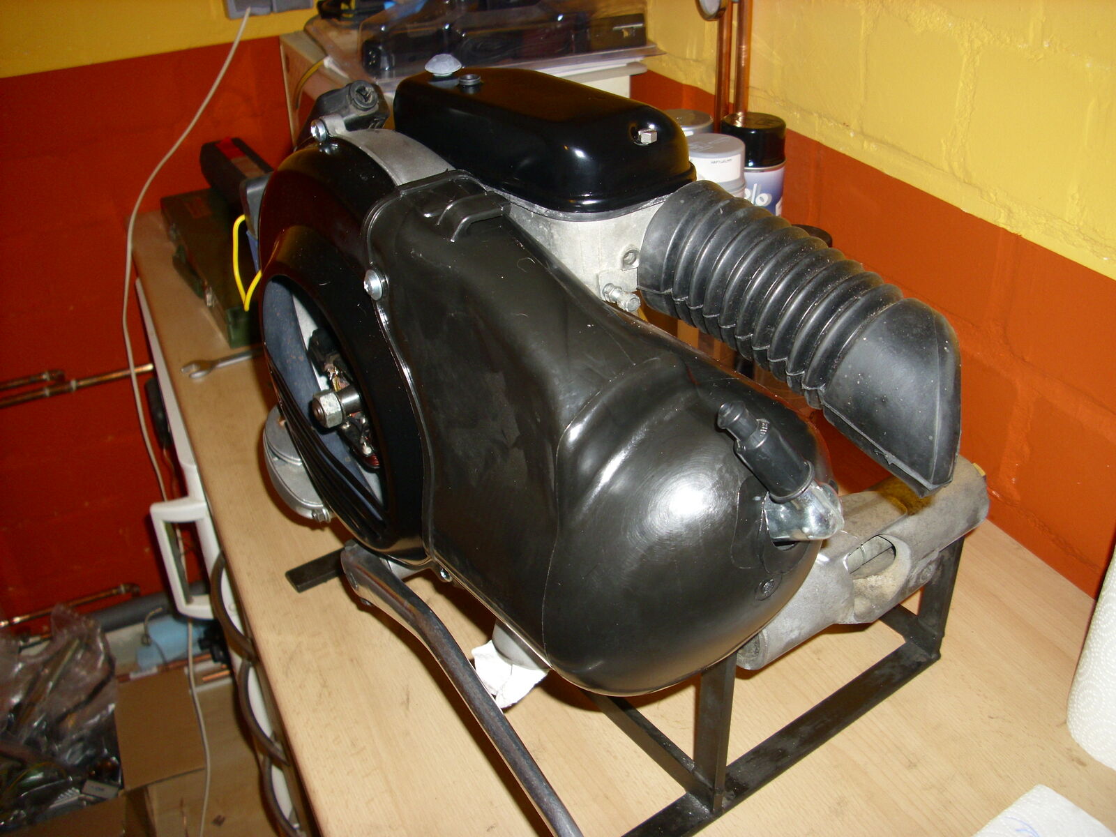

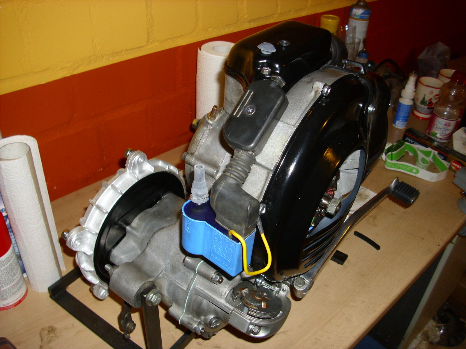

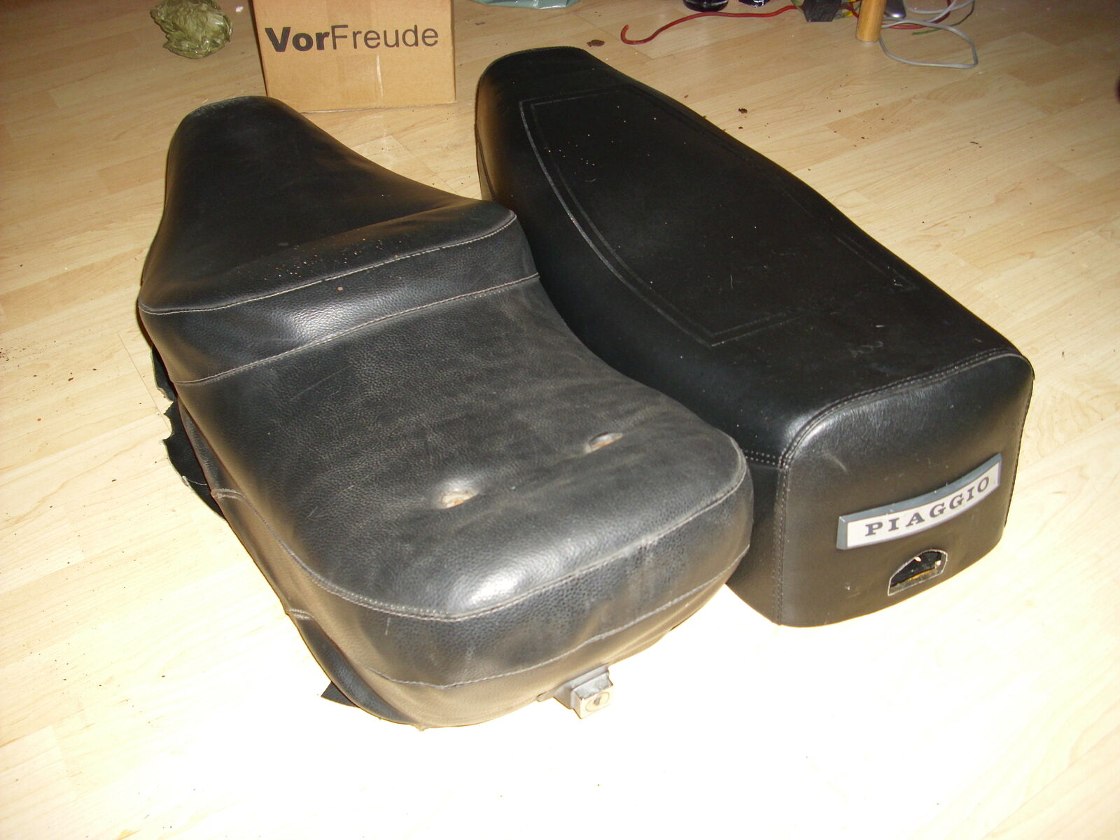

    Heute hatte ich endlich mal wieder ein klein wenig Zeit zum weitermachen. Da mein Lackierer noch nicht fertig ist, ging es mit dem Motor noch bischen weiter. Zylinderhaube, Lüfterschutz, Vergaserwanne, Zündung... eingebaut. Jetzt habe ich auch wieder eine aktuelle Liste was ich noch an Teilen nachbestellen muss, neuer Vergaser, Polrad und Kleinkram. Zum Glück konnte ich zwischen den Feiertagen noch eine Originale Lusso Sitzbank zu einem guten Kurs erstehen, dann muss ich nicht mein altes King und Qween Sofa montieren (mochte das Teil noch nie) Leider passt das Schloss nicht von der alten Sitzbank, kann mir jemand sagen welches dort passt? Es müsste eigentlich komplett gerade sein und nicht abgeschrägt. Im Netz sehen alle etwas abgeschrägt aus.
    Hier mal der Motor:
    Nochmal Motor:
    Und altes Sofa gegen neue Sitzbank:

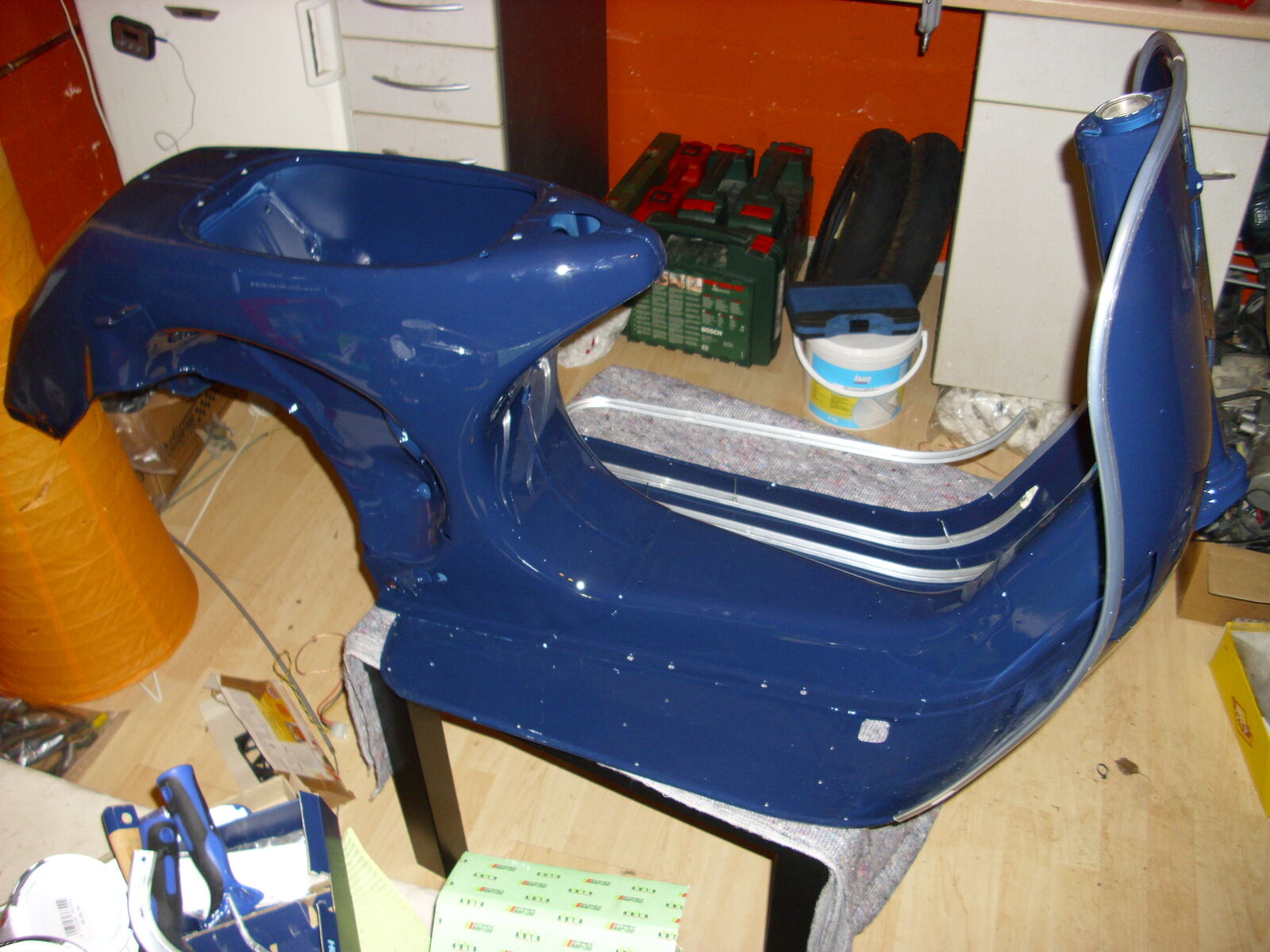

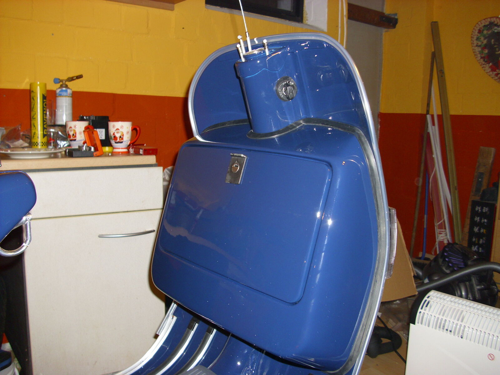

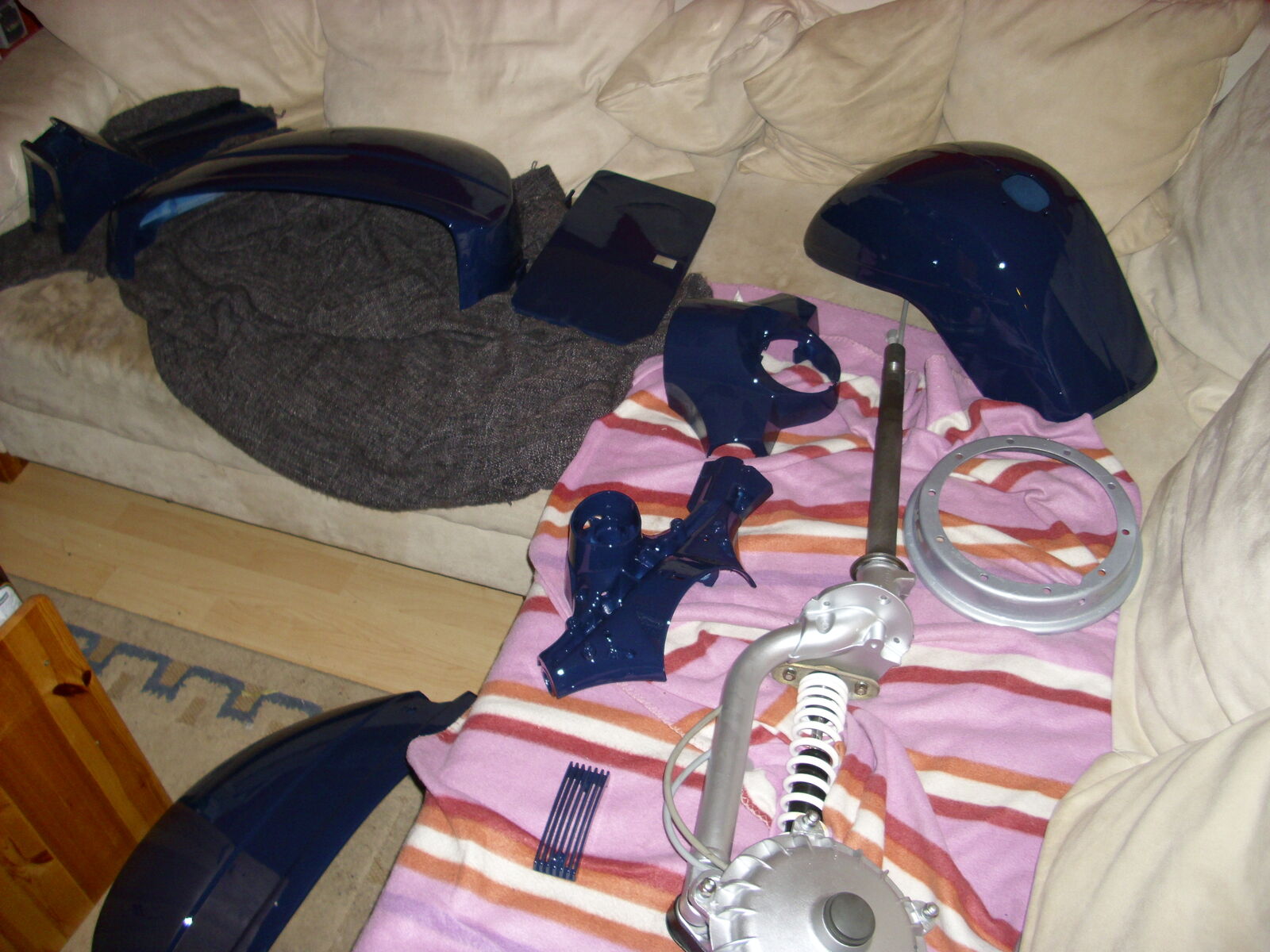

    So, jetzt gab es endlich nach so langer Zeit die Teile vom Lackierer zurück, Ich bin super zufrieden mit dem Ergebnis und das läst dann auch schnell die lange Zeit vergessen.
    Also ging es dann auch gleich los. Praktischerweise ist dann auch noch die Heizung für den Keller kaputt gegangen und es waren nur 8 Grad X( . Egal dicke Jacke und los.

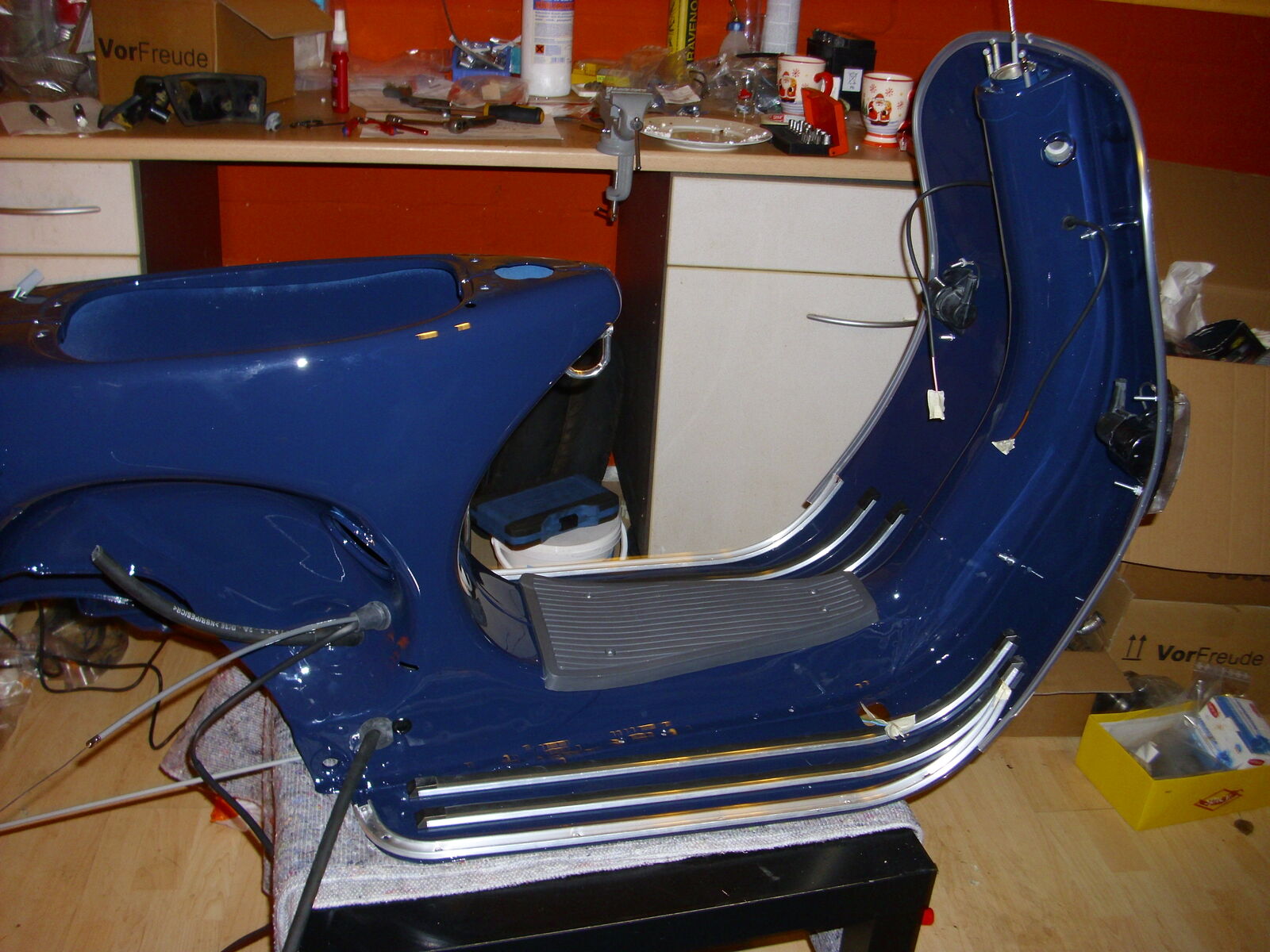

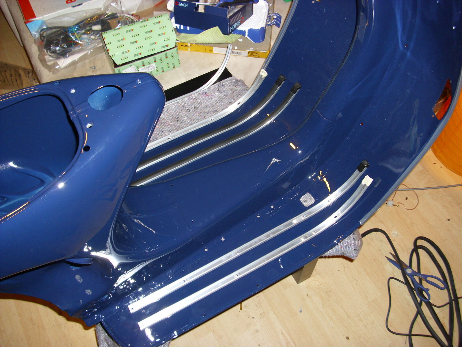

    Als erstes hab ich dann mit den Fußleisten angefangen, das ist ja wohl das nervigste was es gibt! Vor dem Lackieren hab ich diese zwas grob angepasst aber trotzdem passten sie mehr schlecht als gut. Zusätlich hat der Lackierer ausversehend noch paar Löcher mit zu gespachtelt was die sache nicht unbedingt einfacher macht.
    Die äußeren hab ich dann vorne erst mal nicht fest gemacht, muss noch den Keder durchbohren und dann mache ich diese noch fest.

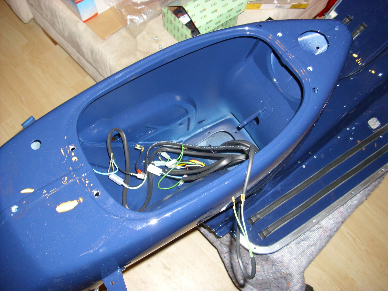

    Weiter ging es mit dem neuen Kabelbaum, das war einfach als gedacht, von der Tankseite nach vorne mit einem Band durchgezogen und fertig, 3 min Sache.
    Dann Bilnker vorne eingesetzt und angeschloßen, Rücklicht eingebaut, Blickerbuchsen für die Kotflügel eingebaut und angeschlossen. Dann Bowdenzüge wieder eingezogen.

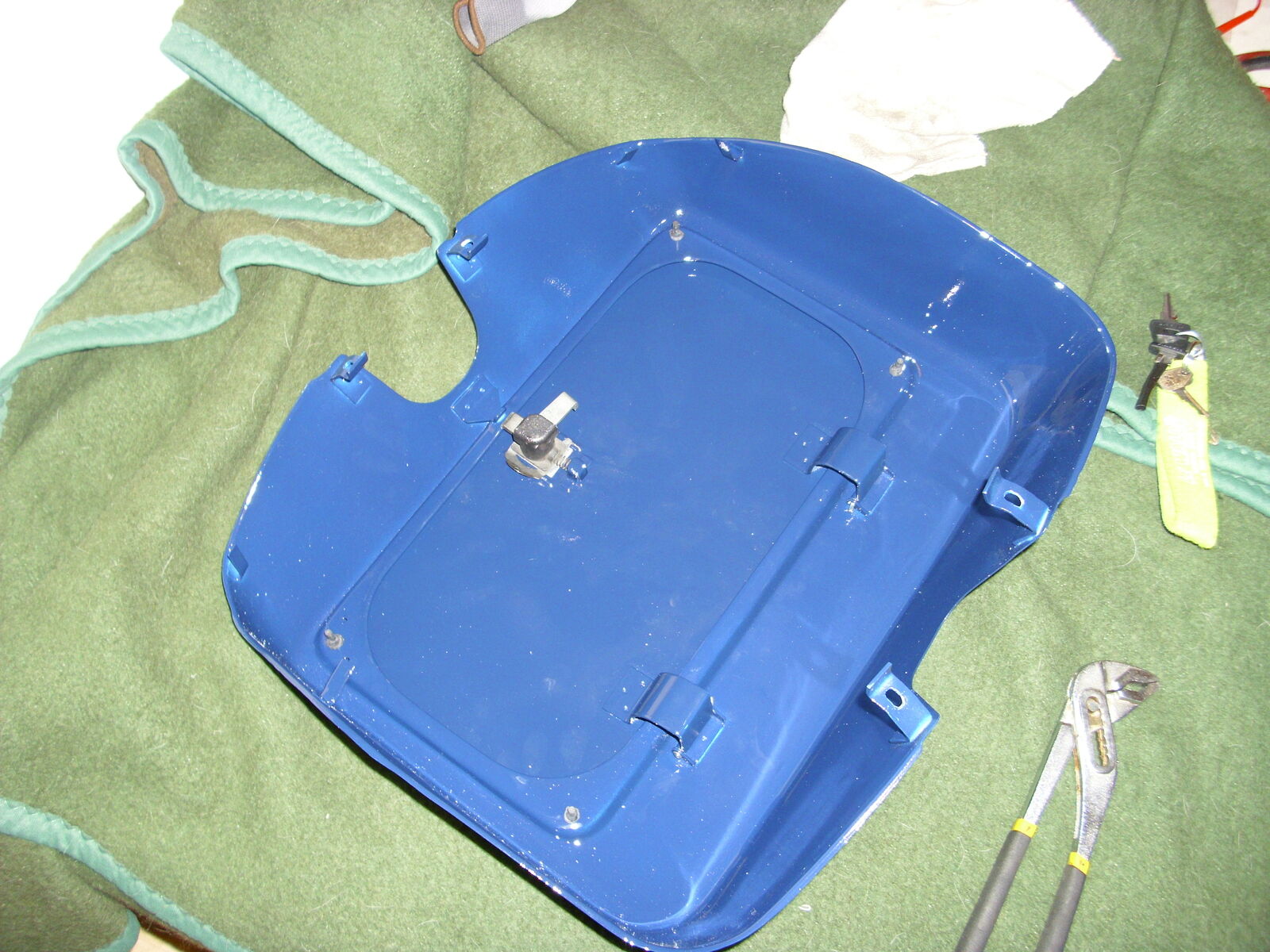

    Danach ging es dann gleich mt der Montage von dem Staufach weiter, Deckel wieder eingebaut und diverse Gummistöpsel. Staufach dann gleich an die Vespa gebaut. Dann noch das Zündschloss eingebaut, mit neuem Schließzylinder, jetzt hab ich endlich nur noch einen Schlüssel für alles und nicht 3 wie vorher :D . So das war es dann erst mal für heute, morgen geht es weiter.
    Hier dann noch paar Bilder...
    Hier mal ein Haufen Teile, das Bild triffe die Farbe am besten, die anderen sind komischerweise ziemlich hell???
    Los gehts mit den Fussleisten
    Fussleisten erst mal Pause
    Kabelbaum einziehen
    Staufach Deckel und Schloss eingebaut
    Staufach eingebaut und Feierabend für heute

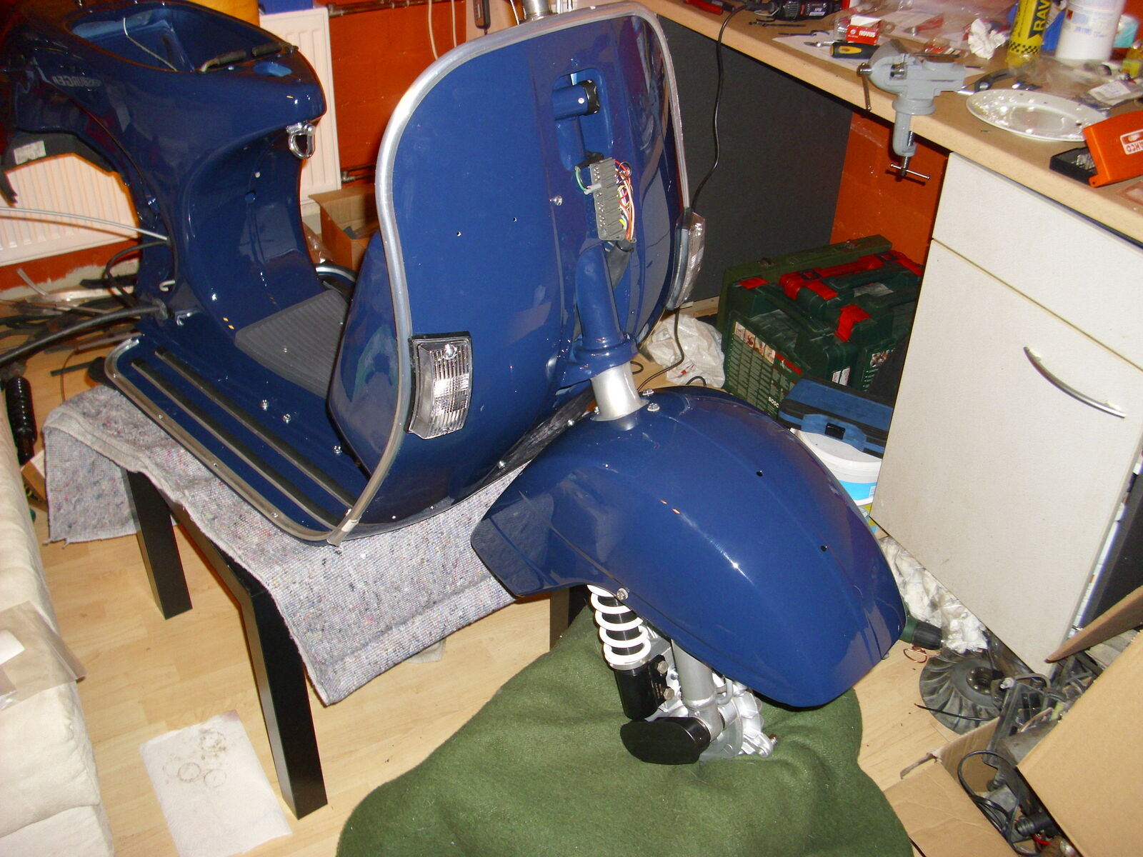

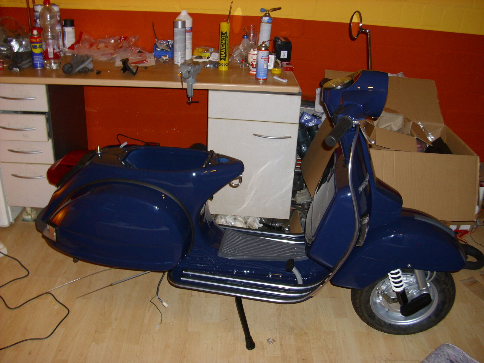

    Weiter gehts...
    Heute hab ich dann dann das Bremspedal eingebaut und den Ständer. Dann konnte die gute wieder auf den Tisch. Dann im Tankbreich die Bodenplatte und die Verschlüsse für die Seitenhauben montiert.
    Danach ging es dann erst mal mit der Gabel weiter, Kotflügel dran und dann das ganze in den Rahmen verbaut. Soweit dann erst mal für heute.
    Das schöne an der Sache ist das ich fast nur Neuteile oder gereinigte Teile verwende, hab noch nie so saubere Finger beim Vespa schrauben gehabt :P
    Unterseite
    Gabel

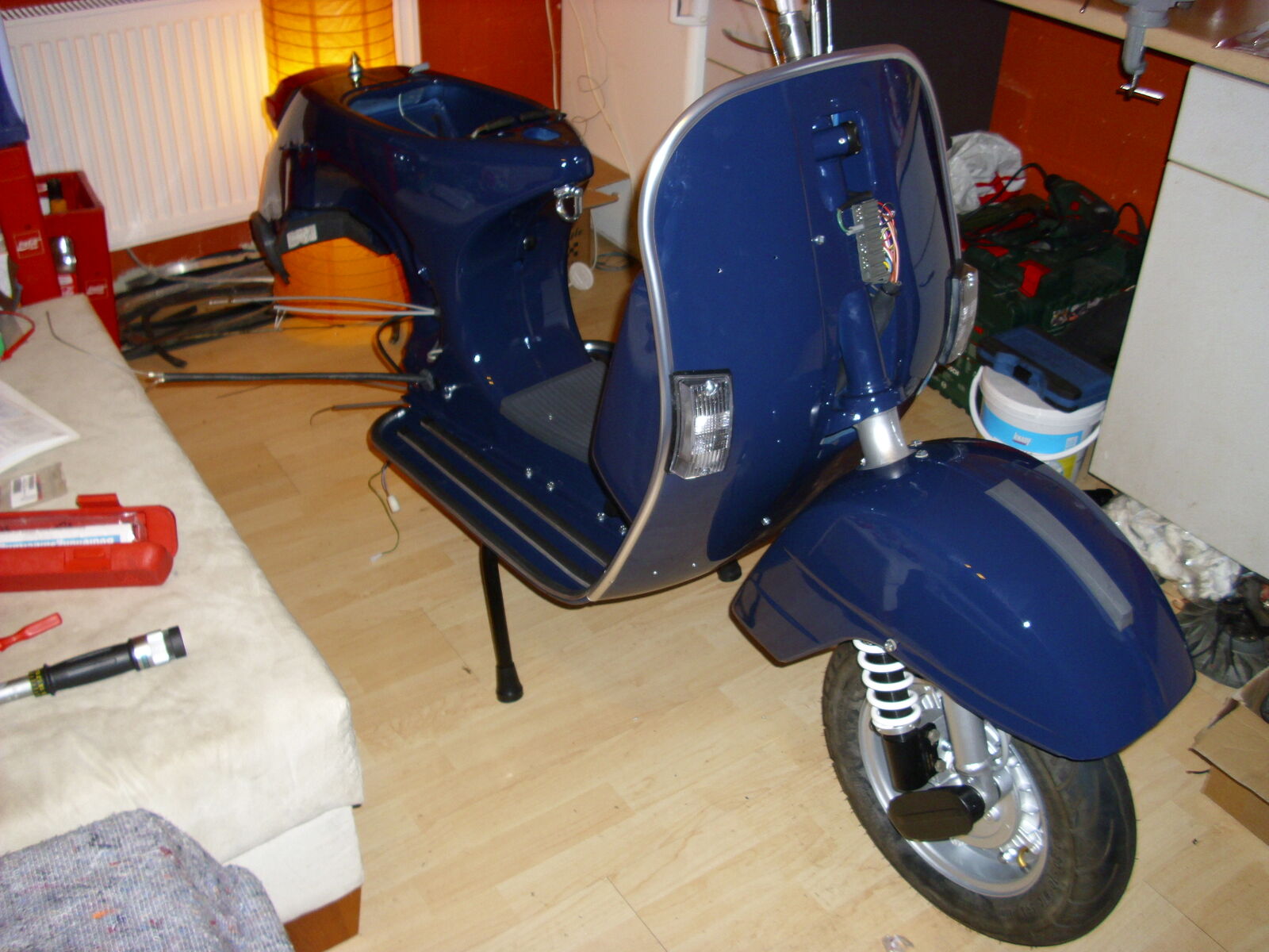

    • March 7, 2015 at 22:14
    • #27
    So heute finde ich dann mal Zeit meinen Restaurationstreat zu Ende zu pflegen. Leider sind mir ein paar Bilder verloren gegangen.
    Heute war es dann soweit, Sprit rein und nach dem 3. Kick sprang der Motor sofort an. Dann ging es auch gleich los zur Probefahrt, zwei Kleinigkeiten muss ich noch machen aber im groben und ganzen läuft sie sehr gut und hat spührbar richtig druch, leider muss ich mich noch ein wenig gedulden bis ich den Hahn mal richtig aufreißen kann aber sie häng schon jetzt viel besser am Gas also früher.

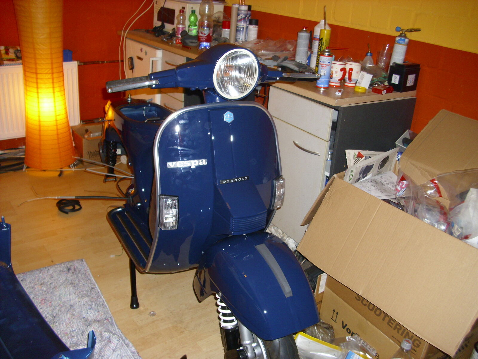

    Und jetzt die Bilder:
    Das erst mal wieder auf eigenem Fuß:

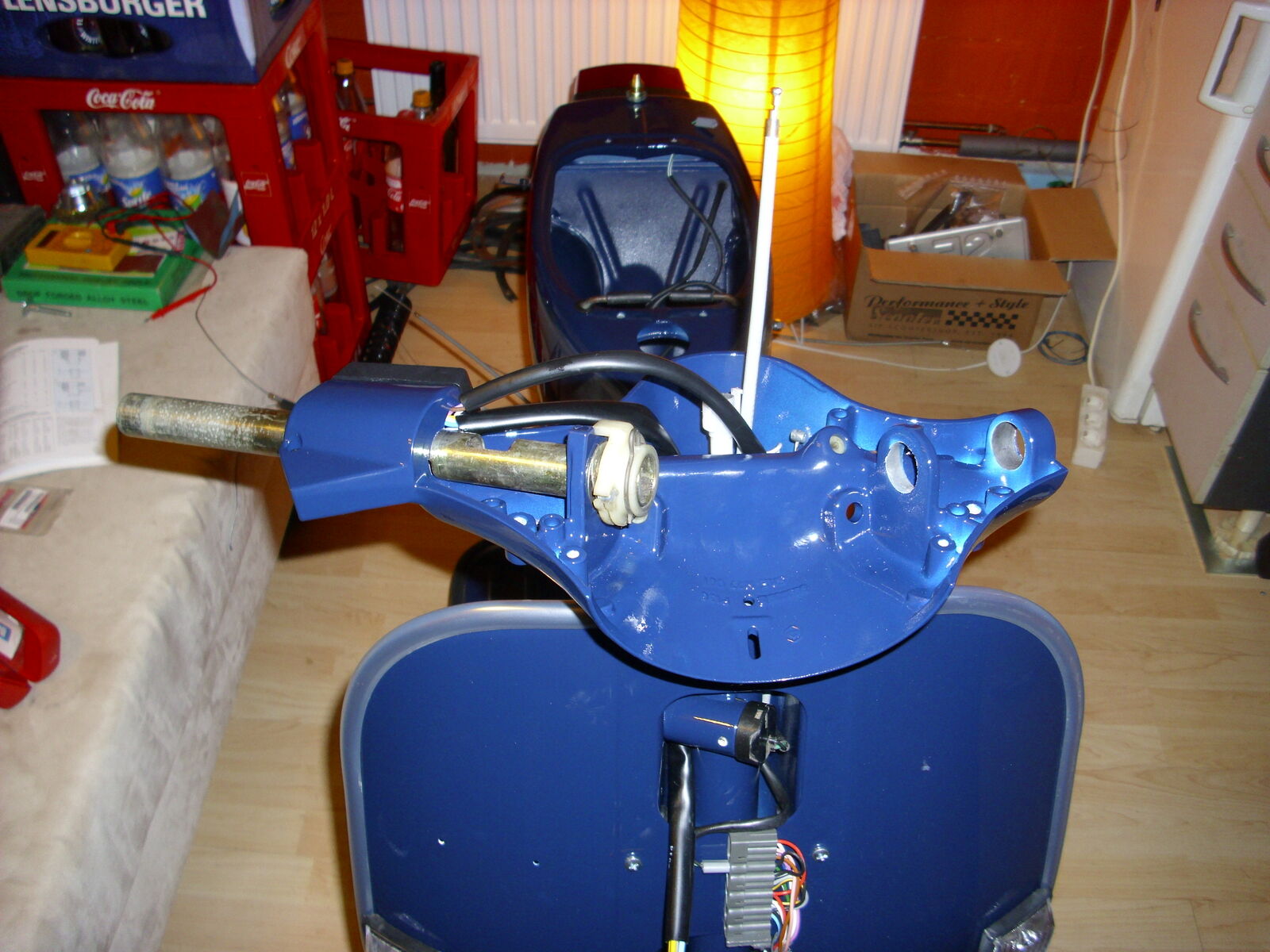

    Lenkkopf Montage:
    Jetzt kann Sie auch wieder gucken:
    Und nochmal von der Seite:

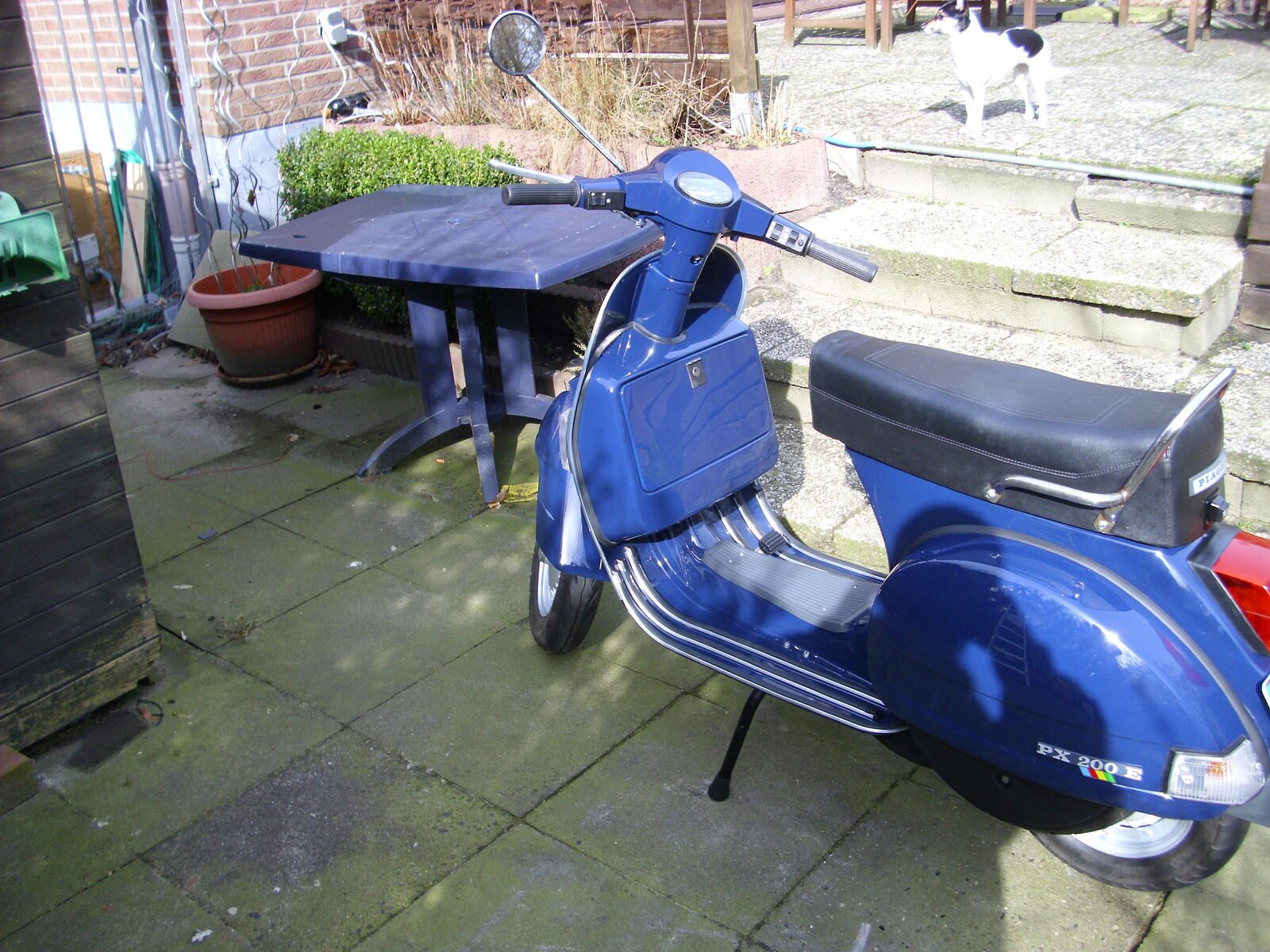

    Hier nochmal ein vorher nachher Vergleich...
    Über das ganze Geld darf man nicht nachdenken, aber es hat Spaß gemacht und das ist doch die Hauptsache.
    Jetzt muss Sie sich beweisen, im Sommer ist ein Trip von Hamburg nach Italien geplant, auf eigener Achse...
