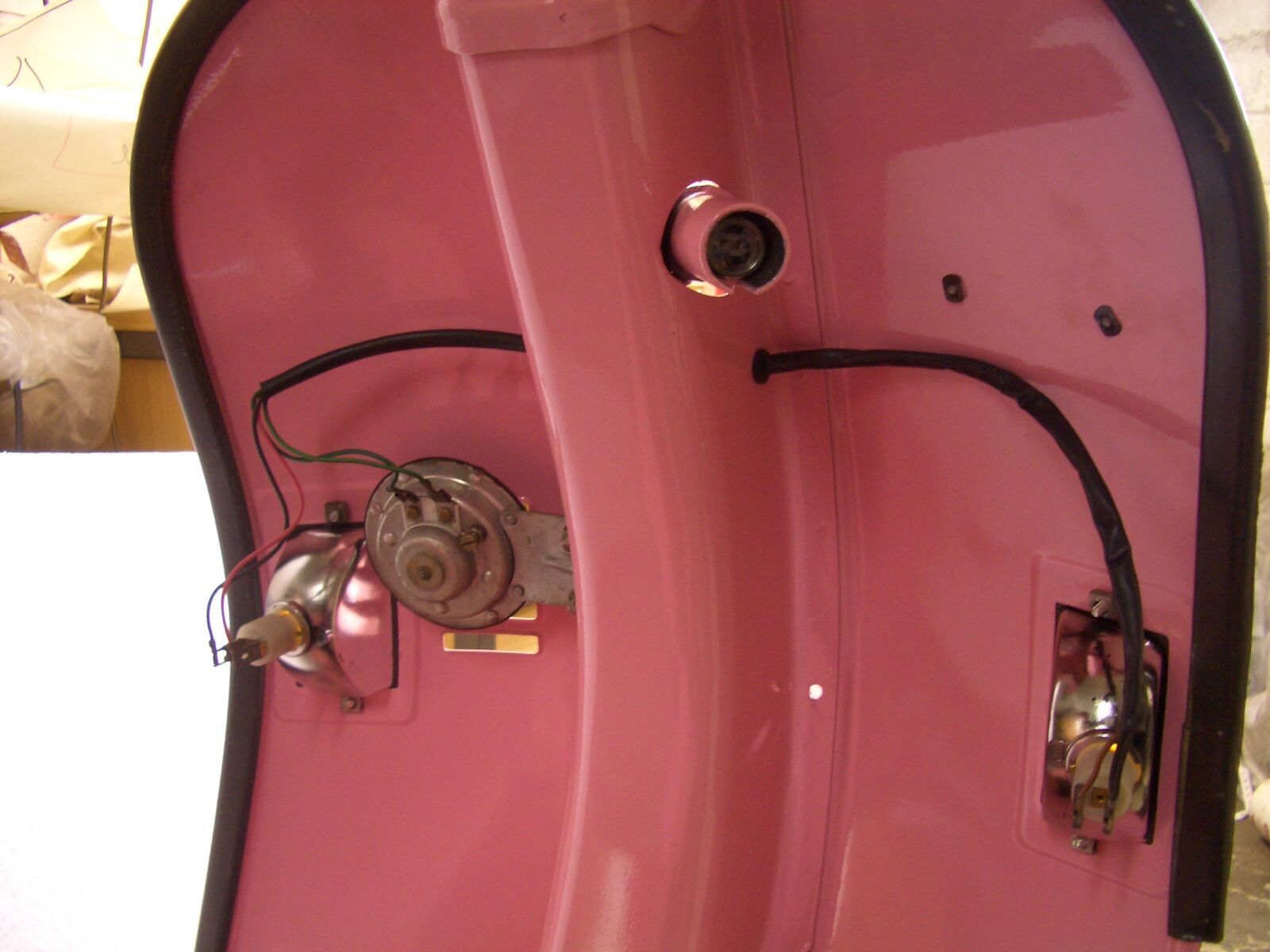

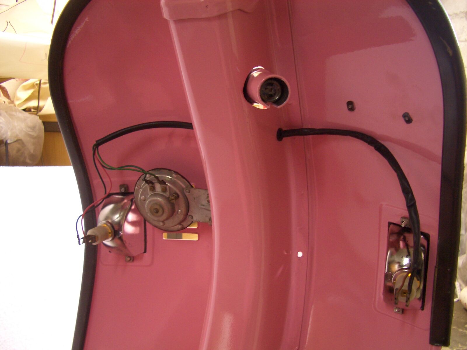

    mein "problem" ist, dass die komplette welle offensichtlich irgendwo festklemmt und sich daher weder vor, noch zurückbewegen lässt, sonst hätte ich das ja schon so gemacht. evtl. habe ich bei meinen arbeiten auch die welle schon zerlegt, so dass ich sie eh tauschen müsste. daher war ich auf dem weg, das handschuhfach zu entfernen, um festzustellen, wo sie klemmt. dabei hat mich der schliesszylinder vor eine (für mich als totaler amateurschrauber) schwere aufgabe gestellt.
    ganz falscher weg, wenn du das fach entfernt hast, siehst du dieses, die tachowelle hingegen lauft durch das lenkrohr, und in das kannst du nur von oben hinein schauen, sonnst nichts. wenn die welle fest hängt, kannst du nur eine neue kaufen, die alte oben mit gewalt heraus ziehen, ggf. reste unten heraus ziehen. zu den schlüsseln, wenn du nicht den eine nachmachen lassen willst, brauchst du nicht einen schließzylinder sondern zwei, denn der in der bank muss dann auch getauscht werden.
