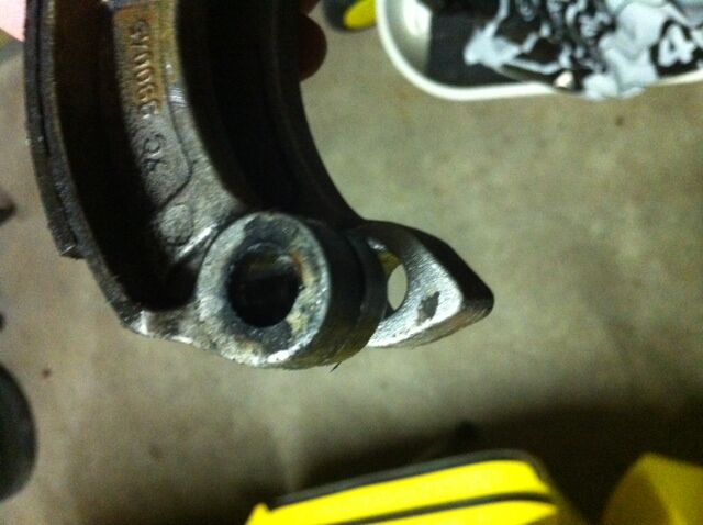

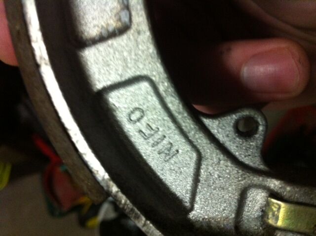

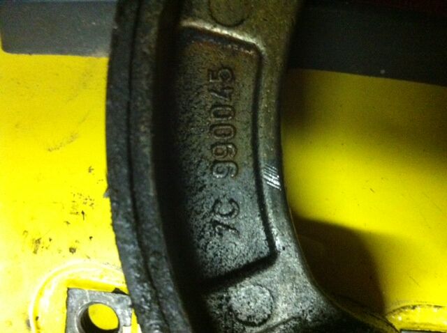

    Hallo Zusammen,
    ich wollte bei meiner PK50S die Bremsbeläge wechseln. Jetzt ist mir aufgefallen, dass die vorderen Beläge an den Befestigungen Spitz zusammen gehen und die hinteren rund sind. (Siehe Foto3 )
    Ansonsten haben die Beläge die gleichen Ausmaße meiner Meinung nach.
    Die hinteren Beläge haben eine Bezeichnung (7C 990045) und die vorderen nur die Buchstaben NIFO und die Nummer 3.
    Kann mir bitte jemand helfen und mir genau sagen, welche Beläge ich jetzt im Netz bestellen muss?
    Oder bestelle ich einfach in der Ebucht welche wo PK50S bei steht???
    Danke schonmal für eure Hilfe!
    Matze

    • December 1, 2014 at 22:32
    Die auf Bild 3, am ende des Belags
    Ist komplett egal, kannst du so verbauen.

    • December 2, 2014 at 11:08
    Ja, passen hinten und vorne. Ob ich mir aber solche Billigteile kaufen würde, wüsste ich nicht. Ich nehme da lieber originale von Piaggio. Sind zwar doppelt so teuer, aber bei Bremsen sollte man nicht sparen.
    Sonst braucht man da, bis evtl auf die Splinte nichts. Trommel mal ordentlich mit Bremsenreiniger säubern, feddich. Sollte die Beläge nach dem Einbau etwas schleifen, kannst du die Kanten an den Belägen noch etwas anfasen.
