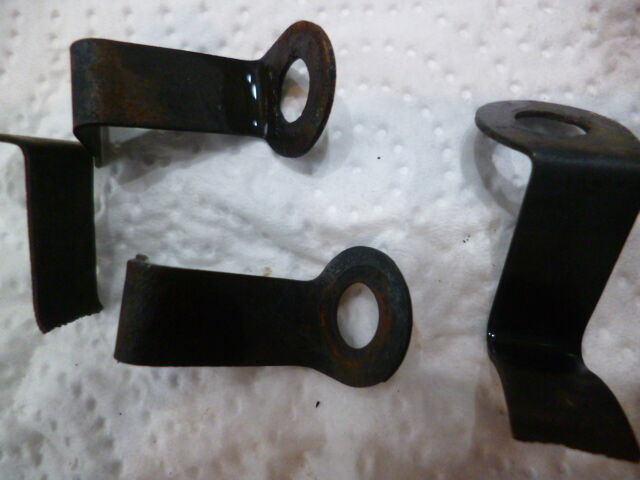

    Danke für den Tip, aber leider habe ich Teile vom Hauptständer mit denen ich überhaupt nichts anfangen kann. Hier auf dem Bild zu sehen. Super wäre wenn mir jemand ein Bild schicken kann wie der Hauptständer verbaut ist und was das für teile sind.

    Das scheinen wohl Bleche zu sein, die in irgendeinem Zusammenhang mit dem Hauptständer der PK 50 stehen ( zumindest den Bildern im " Netz " nach zu urteilen ). Es scheint aber genauso, dass es sich hier um vier Teile handelt, die eigentlich nur zwei sein sollen.
    Sprich die sehen jeweils durchgebrochen aus. Im Netz heißen die " Federblech Hauptständer PK / S ".
    War gar nicht soooo schwer, das herauszufinden ... !
    Gruß Volker

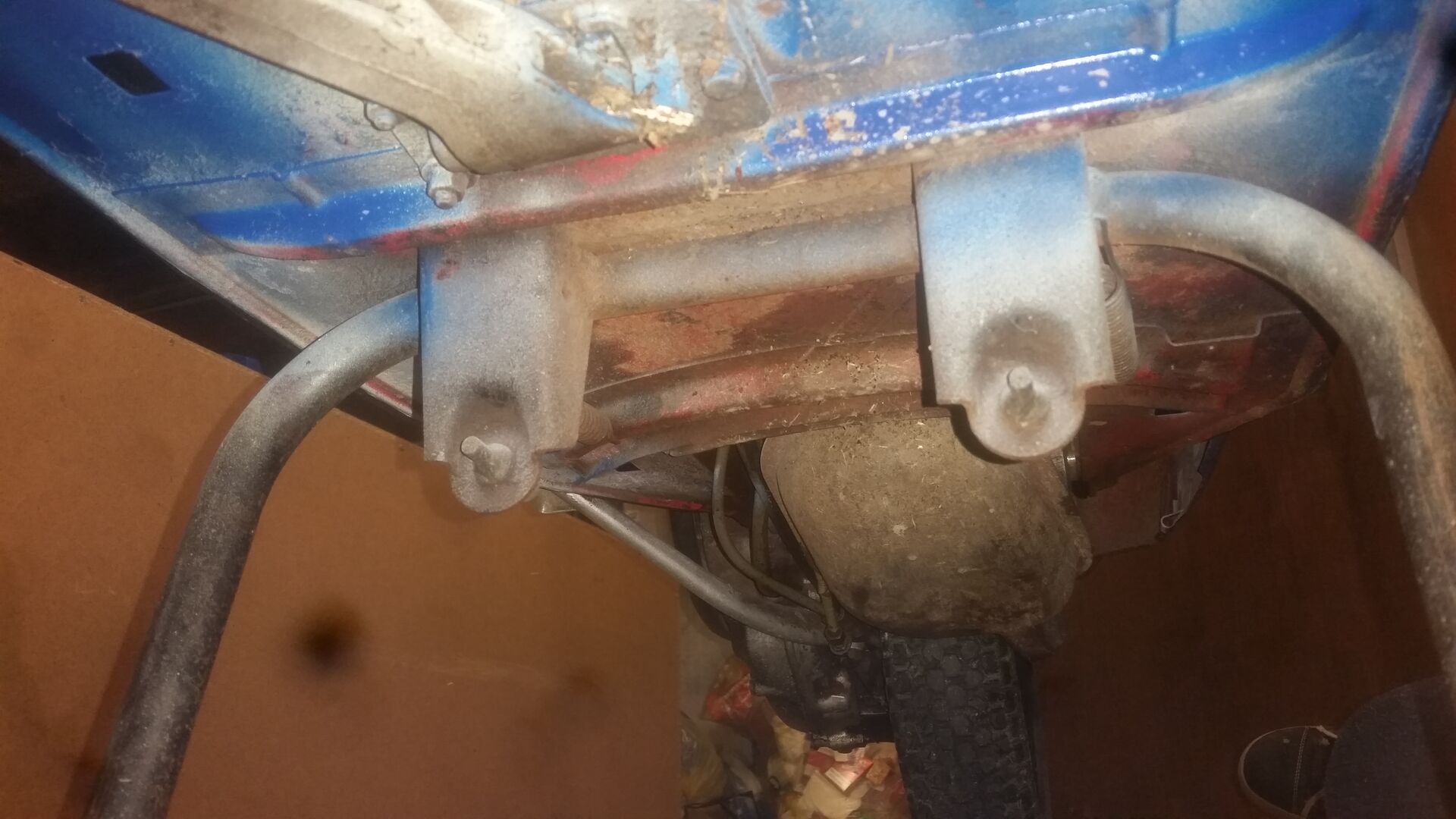

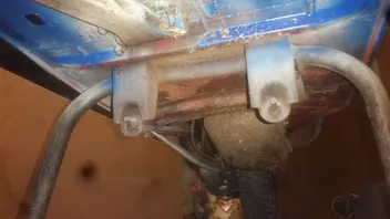

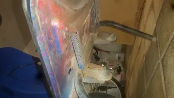

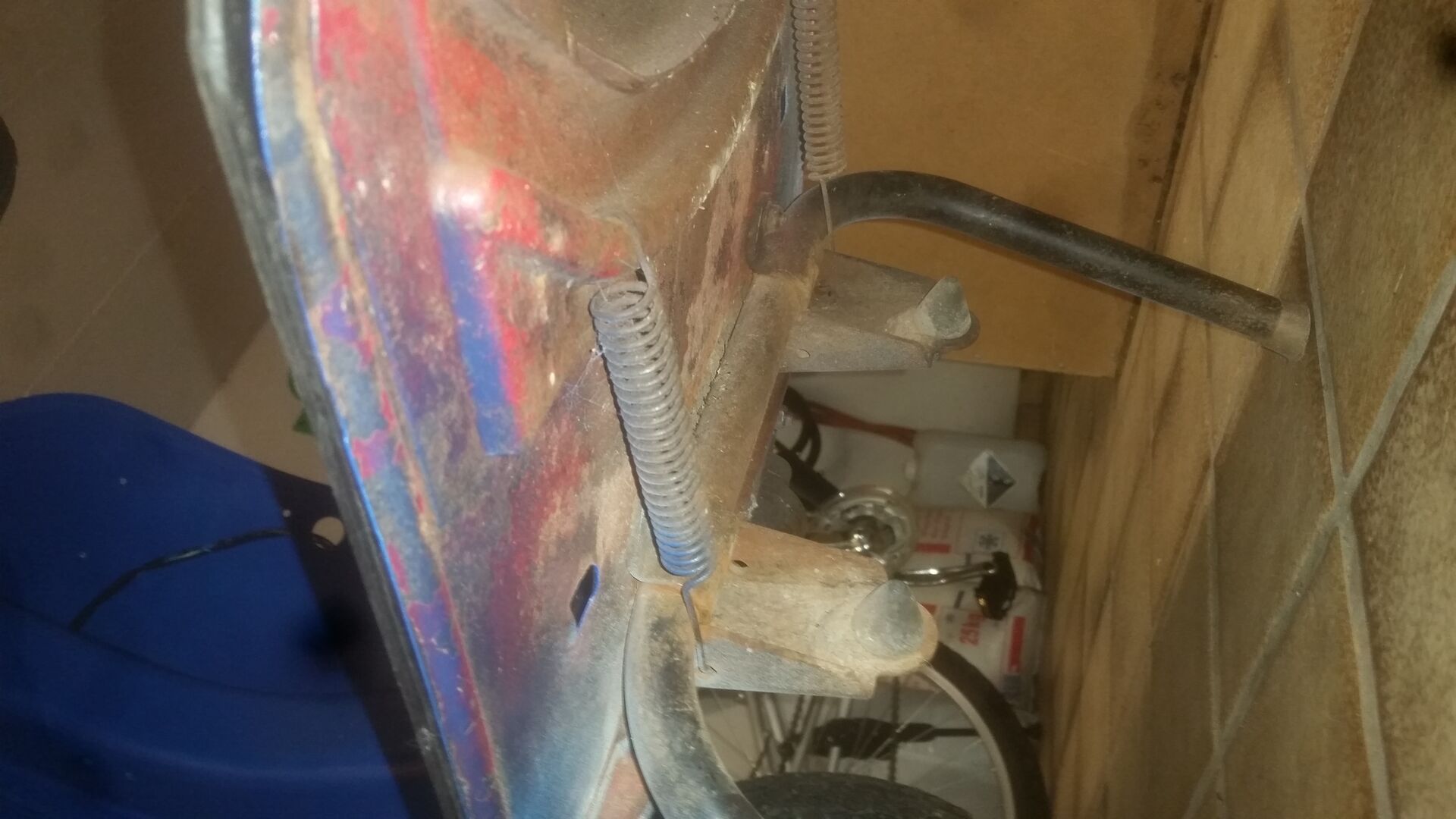

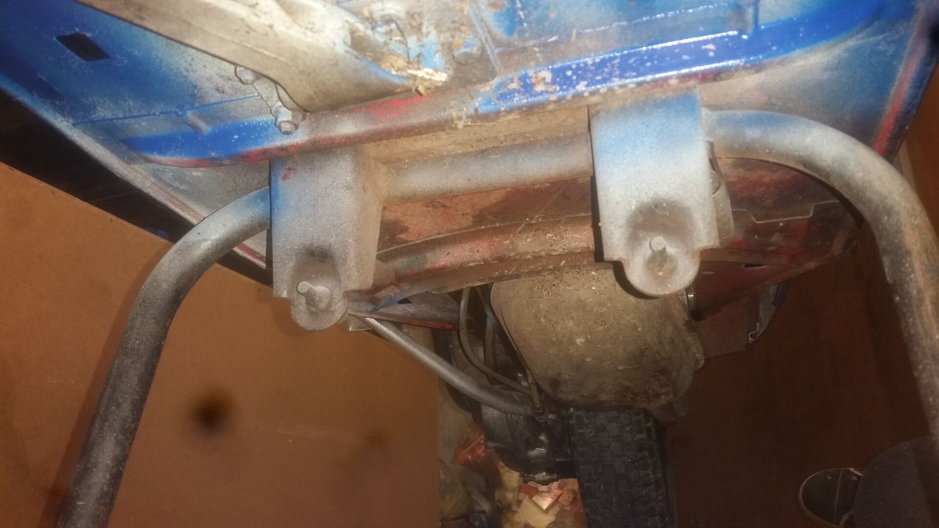

    Vielleicht kann ich hiermit helfen!
  • Kurt St
    230
    31
    89284 Pfaffenhofen
    PK 50 Type 1
    nein
    • December 22, 2014 at 09:47
    Vielen Dank an alle, hat mir sehr geholfen. Lg Kurt
