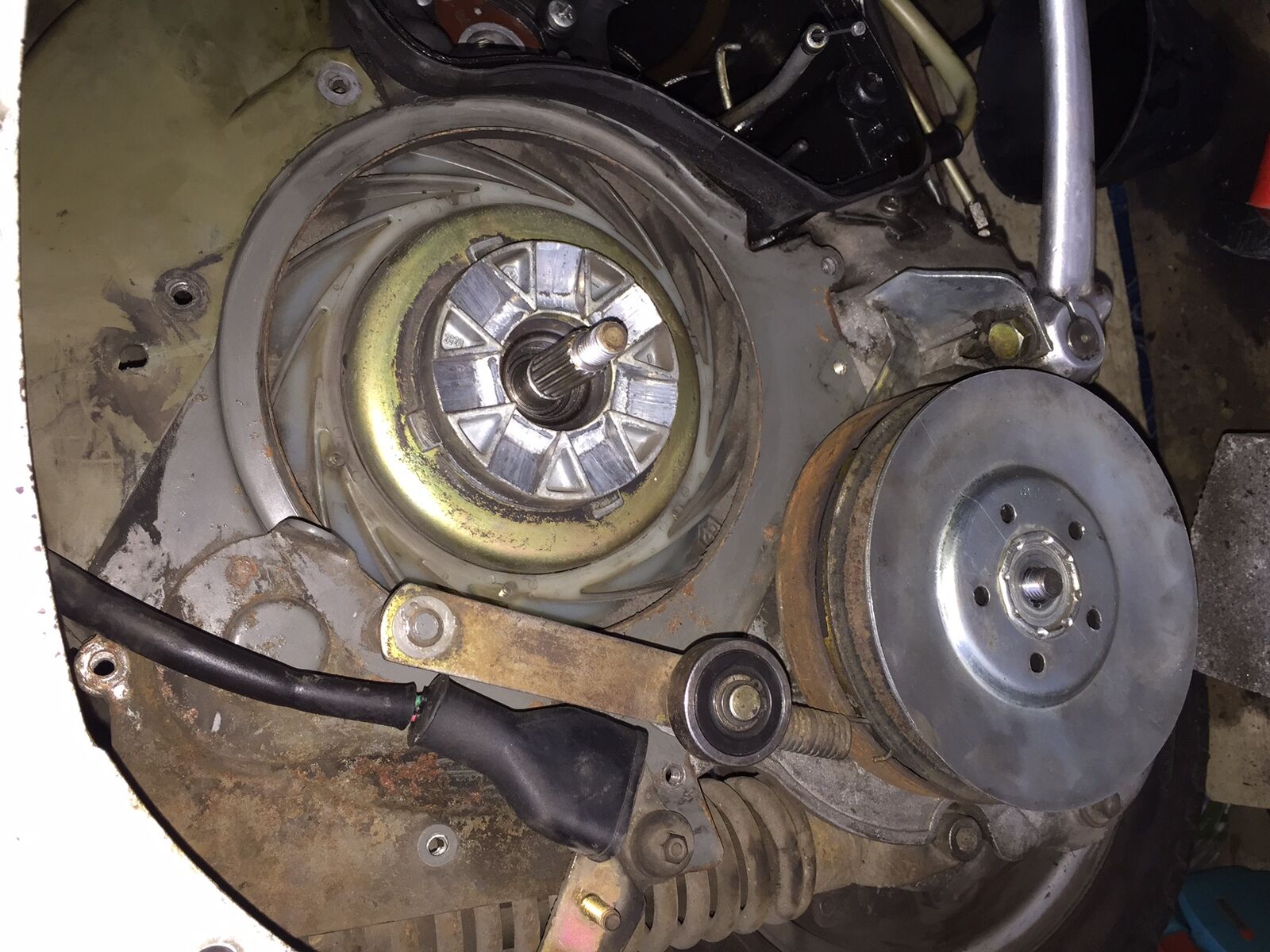

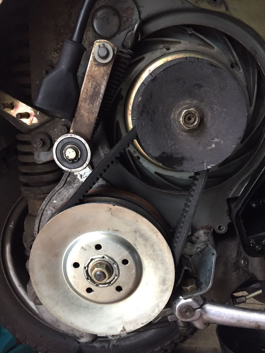

    ich hatte es befürchtet, ich bekomme die Kupplung nicht runter. Ich habe versucht nach der Anleitung von Vespaservizio.de vorzugehen. Aber irgendwie scheinen sich die Modelle zu unterscheiden. Ich bekomme die Schraube an der Kupplung nicht gelöst. Sobald ich daran drehe, dreht sich ja die ganze Kupplung. Wie bekomme ich die arretiert? Und wie bekomme ich später die Scheibe vor dem Polrad arretiert um das Rad herunter zu bekommen um den Abzieher anzusetzen? Ich hänge zur Sicherheit nochmal ein großes Bild meines Motors an.
    Aber eines hat das bisherige Schrauben gebracht. Ich kenne mich etwas besser im Motorraum aus und ich kann mal den Schmock der letzten 27 Jahre reinigen.
    Grüße
    der kai
    PS: Ich traue es mich ja kaum zu fragen, aber war die Demontage des Vergasers wie bei vespaservizio.de beschrieben wirklich nötig?

    Ja vergaser und Plastikwanne muss raus, ist aber halb so wild. Du musst beide Muttern lösen und beides Abziehen. Oben muss alles Runter um den Abzieher aufzudrehen, unten muss alles Runter damit die Verkleidung runter kommt damit du wiederrum das Polrad runter nehmen kannst. Verkleidung geht auch nicht Runter wenn der Vergaser drinne ist.
    Das einfachste um die beiden Muttern zu lösen ist ein Schlagschrauber.
    Die obere habe ich abgekriegt indem ich die Knarre am Rahmen Verkeilt hab und einmal den E-Starter Knopf angetippt hab. Ist nicht die feine Englische Art, funktioniert aber durchaus.
    Bei der unteren kannst du folgendes Versuchen. "Gang" einlegen, 2 Person setzt sich drauf und hält die Hinterradbremse. Dann solltest du die Mutter lösen können.

    Okay. Mein Schrauberkollege, ist leider schon weg. Er will die Woche für die untere Scheibe ein Werkzeug schweißen um das in die Löcher zu setzen. Ich hoffe da spricht nichts dagegen?!?
    Aber ich werde es mit ihm auch auf die beschriebene Art und Weise bei der Kupplung versuchen. Leider habe ich keinen E-Starter :) Aber es müsste ja auch funktionieren, wenn ich den Kickstarter betätige oder?

    Könnte auch Klappen.
    Das mit dem Werkzeug sollte klappen, macht Piaggio glaube ich ähnlich/genauso.

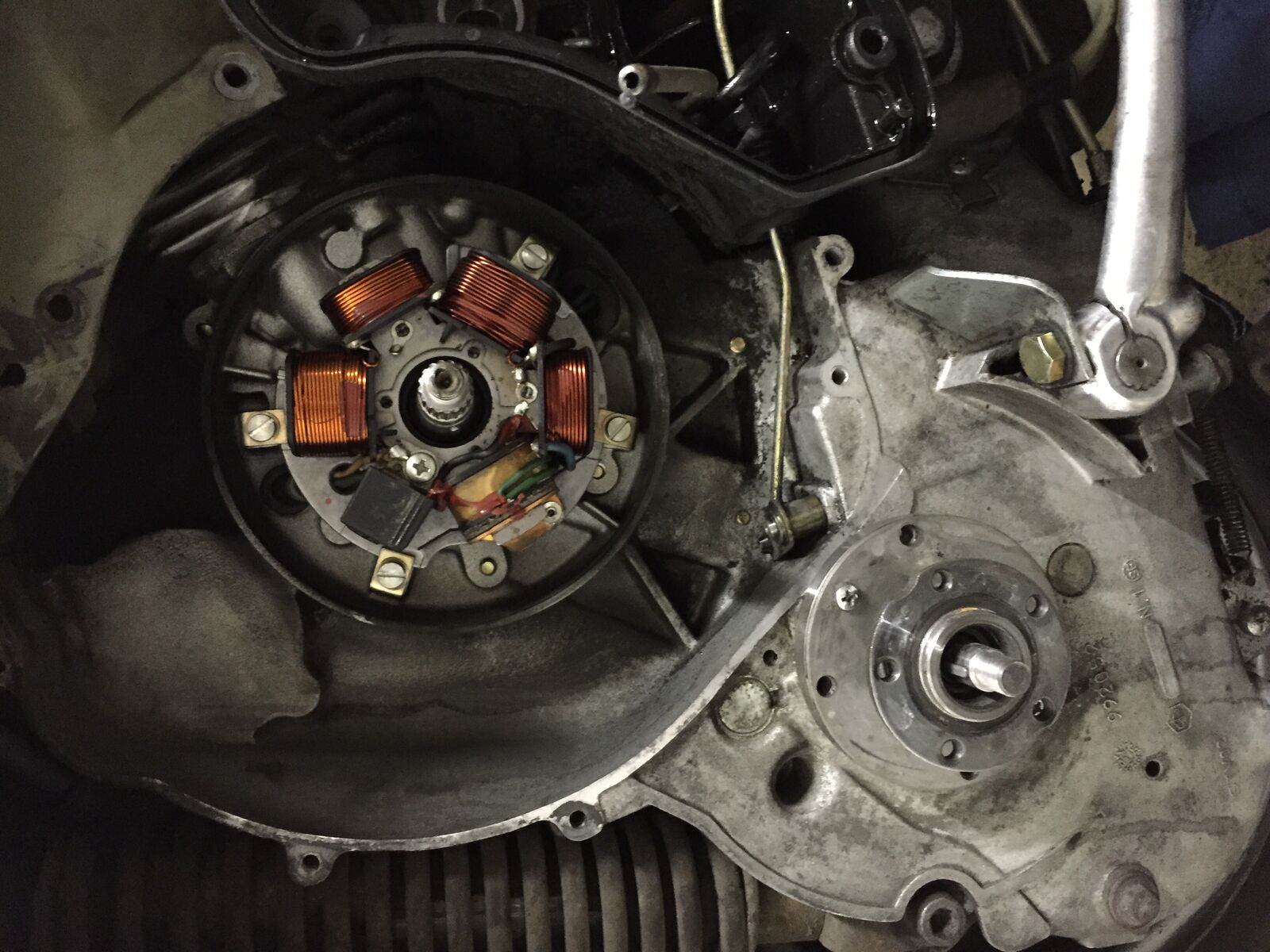

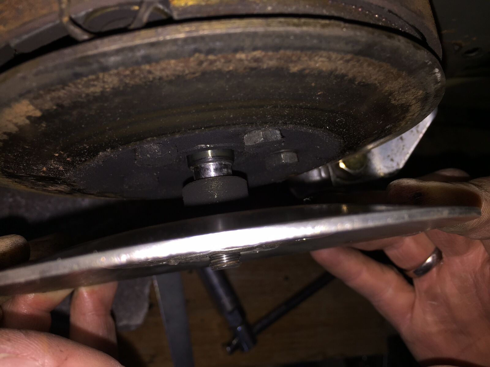

    nach langer geschickter Frickelei, haben wir es geschafft, die beiden Muttern zu lösen. Die Kupplung bekommen wir aber immer noch nicht runter. Wenn man den Teller nach vorn zieht, geht das gegen einen Federmechanismus bis zu einer gewissen Arretierung. Dahinter kommen die Sechskantmuttern, die auf dem Foto zu sehen sind. Muss man diese lösen um das ganze Gebilde runter zu bekommen? Wir haben die Befürchtung, dass es irgendwann "pling" macht und uns die gesamten Einzelteile der Kupplung um die Ohren fliegen.
    Auf dem zweiten Bild (das sich irgendwie nicht richtig zu drehen lässt) seht ihr den aktuellen Stand der Arbeiten. Was müssen wir noch runter bekommen, damit wir an diese vermaledeite PickUp kommen?

    welle unten rausziehen, 2 holzstücke dazwischen legen, durchschlag auf die welle und mit einem 500 gramm hammer ein beherzter schlag auf die welle (über den durchschlag) dann müsste es kommen.
  • derkai1974
    61
    Gladbeck
    PK 50 XL Automatik (VA52T)
    • March 20, 2015 at 21:27
    Der Teller ist ab! Yes! Und nun die Schrauben lösen? Wenn ja: wie kontert man?
