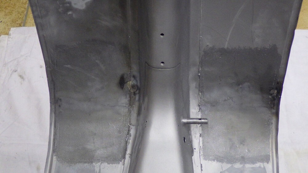

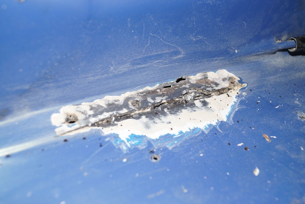

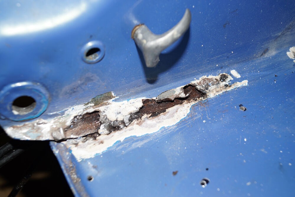

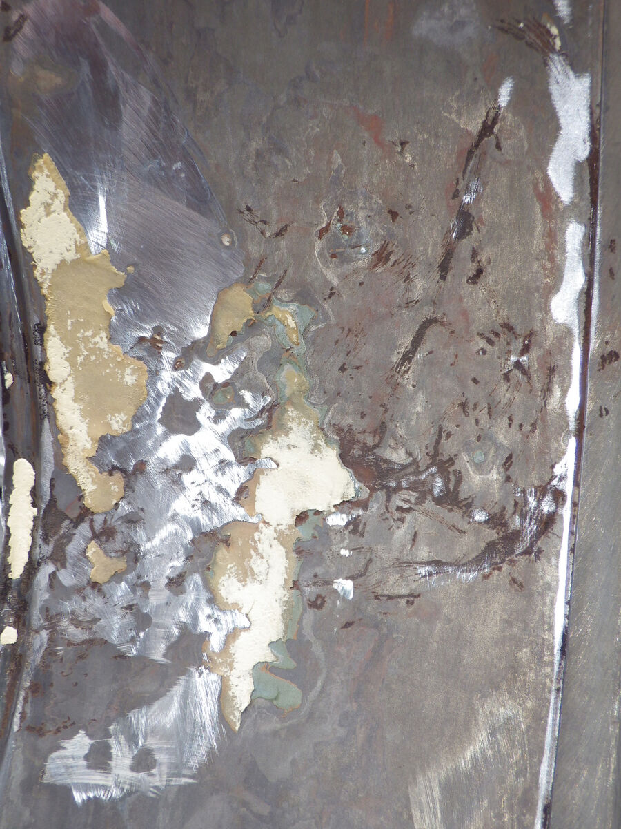

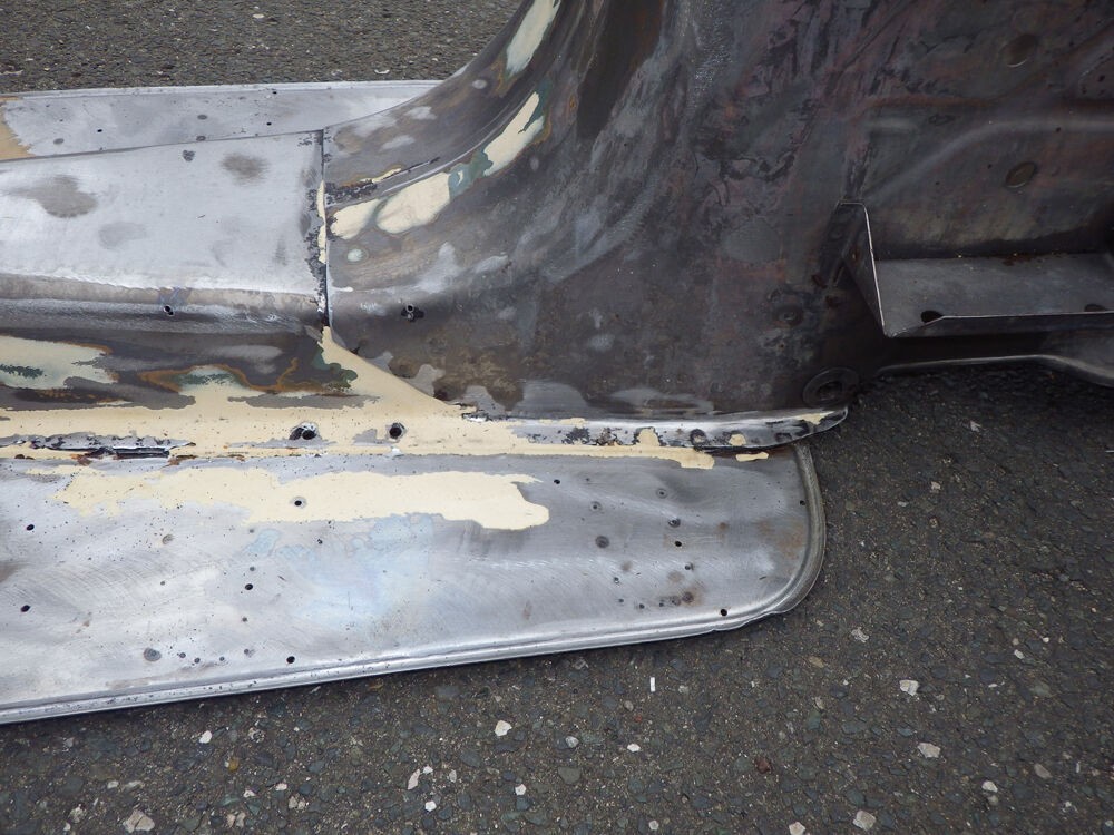

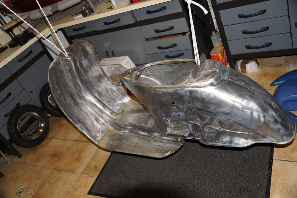

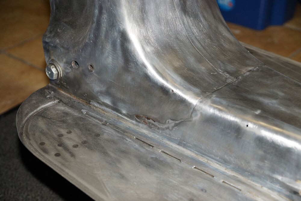

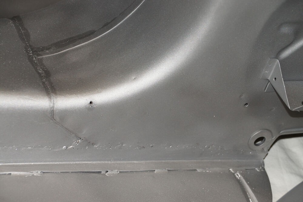

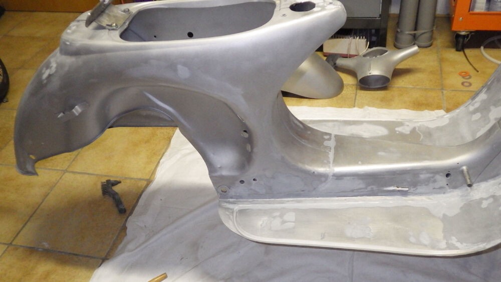

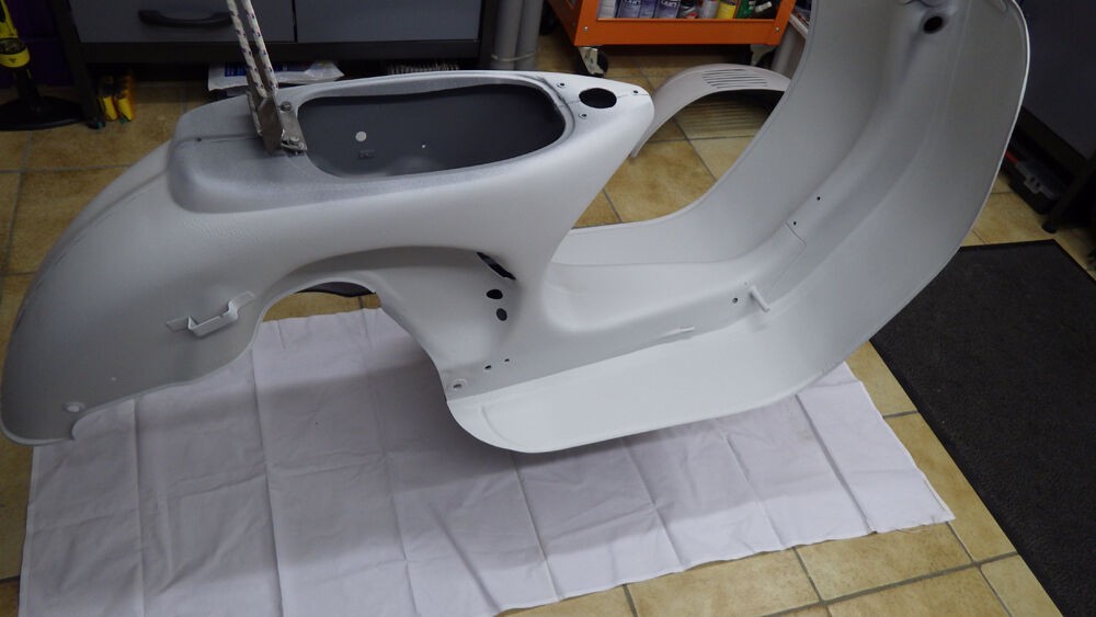

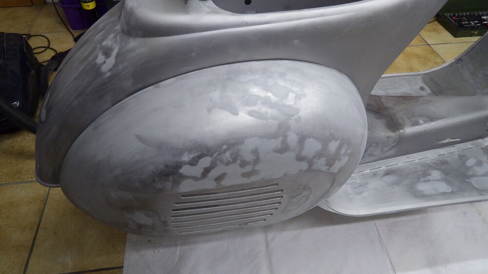

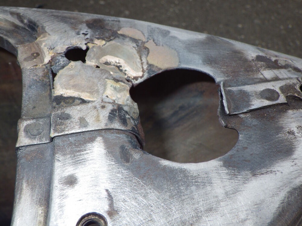

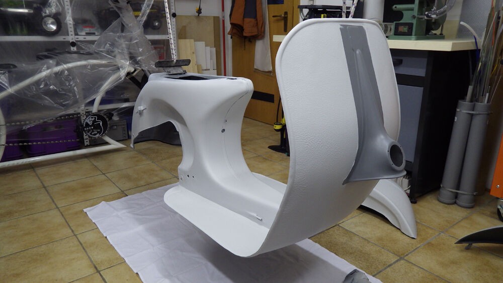

    Hallo
    da es sich um meinen ersten Betrag hier im Forum handelt bitte ich um etwas Nachsicht. Auch bin ich bzgl. dem Thema Vespa noch nicht so firm. Habe vor ein paar Monaten eine komplett "restaurierte" Vespa VBB1T für viel Geld gekauft. Laut Angaben des Verkäufers wurde sie sandgestrahlt und vollkommen neu aufgebaut - was soll man sagen als Unbedarfter - klingt gut, also gekauft!

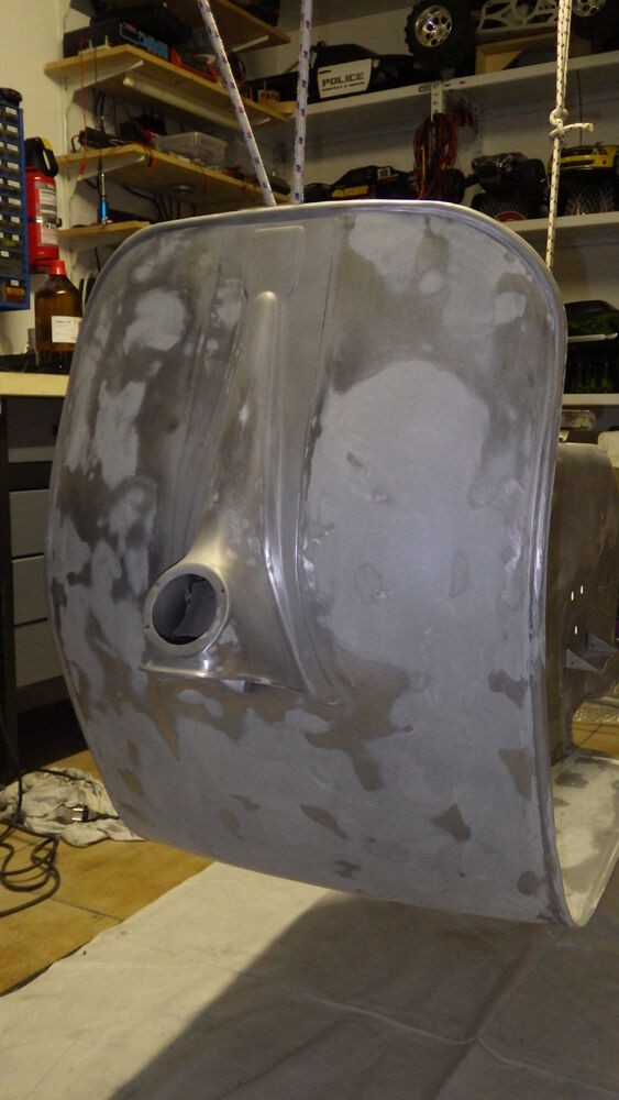

    Da ich mich jedoch mit der Farbe (metallic blau) der Vespa nicht so recht anfreunden konnte und auch wollte, sollte sie neu lackiert werden - da sie ja offensichtlich sandgestrahlt worden war fiel das Rückrüsten auf O-Lack aus.
    Jedoch kommt es im Leben immer anderst als man denkt, wie aus den Bildern ersichtlich kam unter dem "schönen" blauen Lack pötzlich eine Unmenge an Rost und Spachtelmasse zum Vorschein.

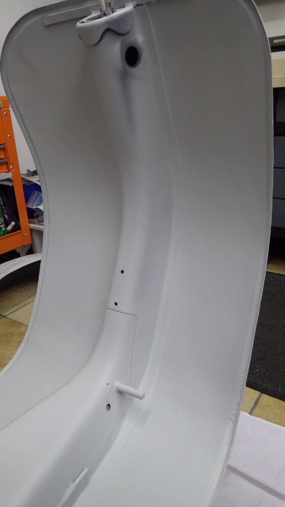

    Als nächstes erfolgte das fachmänische Entlacken, was dann das gesamt Übel zeigte - Sandstrahlen? Weit gefehlt - eher spachtel was das Zeug hergab, damit der dummer Käufer den Zustand ja nicht erkennen konnte.
    Wie ich aus dem Internet erkennen konnte war da nichts mehr zu retten, also auf zum Schweißer, dieser trennte alle befallenen Teile ab und brachte neue Winkel und ein erneut neues Bodenblech an. Aus meiner Sicht eine saubere Arbeit.
    Jetzt sollte auch noch der restliche Rost aus dem Kotflügel entfernt werden - das Arbeiten mit Entroster und allen möglichen Säuren brachte auch nicht den erwarteten Erfolg, aus diesem Grund ging es zu einem sehr freundlichen Sandstrahler in Nürnberg (die Firma Nometa, kann ich hier nur empfehlen - super Preis und saubere Arbeit!). Das Ergebnis ist auf den Bildern ersichtlich!
    Da durch das Ansetzten des Bodenblechs eine Naht entstanden war überzog ich diese mit drei Lagen Glasfasermatten und Epoxydharz. Ich hoffe dies wird halten - die restliche Verpa spachtelte ich dann mit einer pulverbeschichtungsfähigen spachtelmasse von Rotil.
    Allerdings fiel das Pulverbeschichten auf Grund des Gebrauchs der Glasfasermatten eh flach - aber es sei gesagt, dass die genannte Spachtelmasse (Beziehbar nur über Großhändler!) stromleitfähig ist und deshalb auch für eine Pulverbeschichtung in Frage kommt!

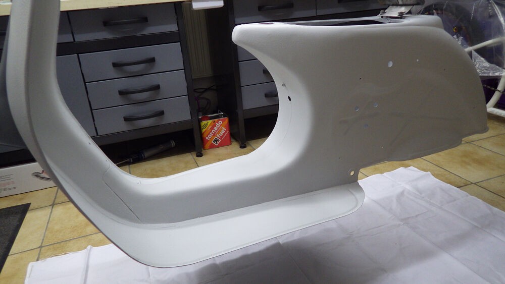

    Die tausend Dellen und Beulen (hat man ja alles nicht gesehen) waren nun gespachtelt und ich konnte vor drei Tagen die Karosse endlich zum Füllern bringen. Hier brachte der Lackierer als erstes einen normalen Füller und dann auf die gespachtelen Flächen noch dick einen Polyester-Füller auf (schöne Orangenhaut). Dieser muss jetzt in den nächsten Tagen und Wochen sauber geschliffen werden....
    Die restlichen Teile der Vespa entsprachen leider bei näherer Begutachtung auch nicht dem gegebenen Sicherheitsstandart - darüber jedoch zu einem späteren Zeitpunkt!
    Fortsetzung folgt.

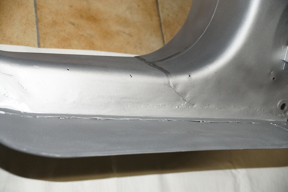

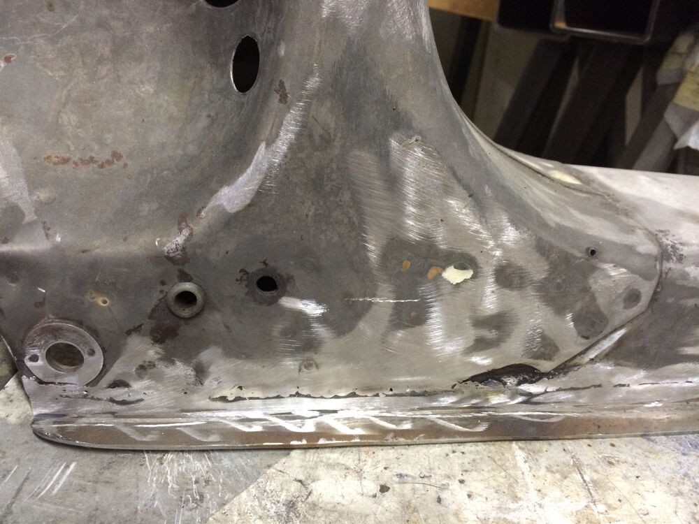

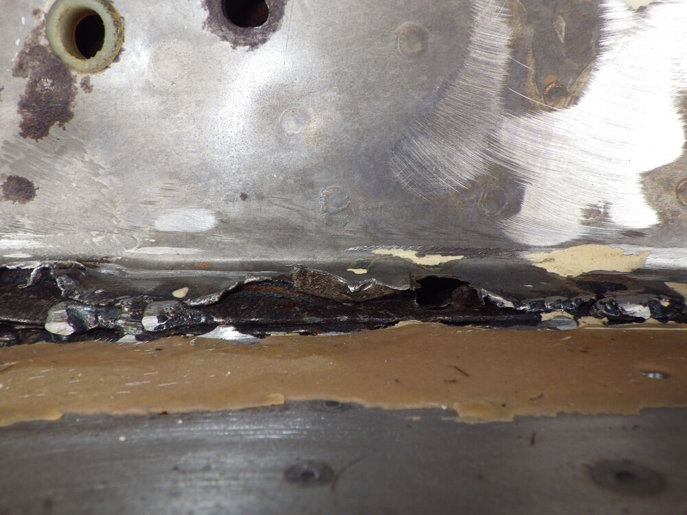

    so mal vorab : so ne "restaurierte" zu erhalten ist natürlich sche.... aber ist halt lehrgeld das man zahlen muß
    dann hört aber mein Mitleid auch schon auf ,
    zu den schweißarbeiten : warum in gottes namen hab ihr keine Rep-Bleche verwendet , dann diese Schweißraupen an Falzübergang zum Trittblech und vom Trittblech selber red ich garnicht
    Mir streuben sich die Nackenhaare und den Magen dreht es mir auch grad um , ein erfahrerener und guter Lackierer würde niemals so arbeiten

    • February 15, 2015 at 11:55
    Hallo
    leider war der Falz (rechter Winkel zum Trittblech) komplett abgefault - wusste nicht, dass es auch einen kompletten Tunnel gegeben hätte, denn dieser wäre von Nöten gewesen!
    Mit dem Verschweißen des Trittblechs selbst bin ich auch nicht so zufrieden, aber wie Du schon sagtest "Lehrgeld" -hab es jetzt schon sauber hinbekommen, dass es später nicht mehr zu sehen sein wird! Angeblich soll die Spachtelmasse von Rotil extrem flexibel sein (somindest lauf Internet).

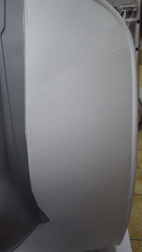

    Die Orangenhaut find ich auch "klasse", aber so wie es aussieht sind da mitunter bis 2mm Füller auf der Karosse, damit die tausend Dellen alle wieder zu sind!
    - Aber man schleift ja gerne, wie es aus den Bilderen ersichtlich ist! :wacko:

    • February 15, 2015 at 12:03
    Dellen beseitigt man aber nicht mit 2mm :S Füller und schon garnicht mit Polyesterfüller , sorry aber für sowas würd ich keinen € zahlen , möcht nicht wissen wie dann die Lackierung aussieht

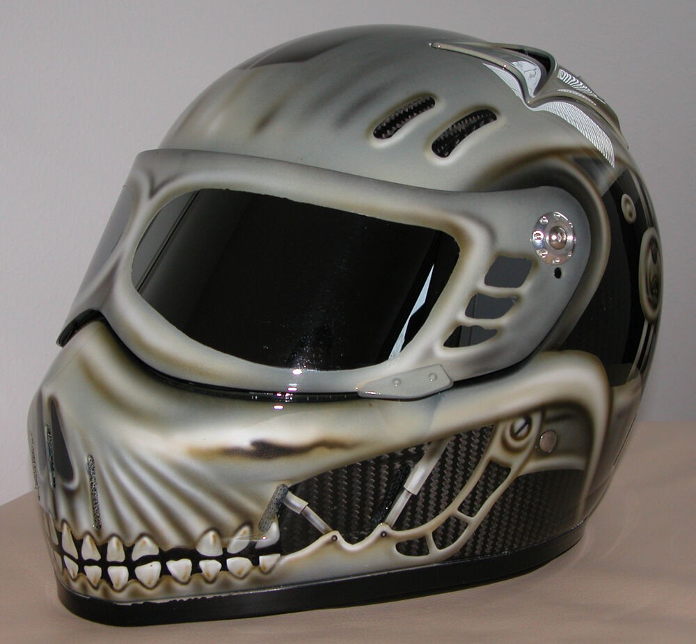

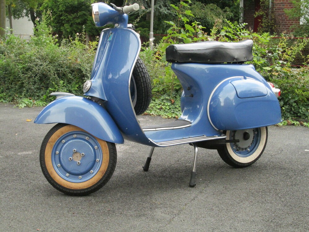

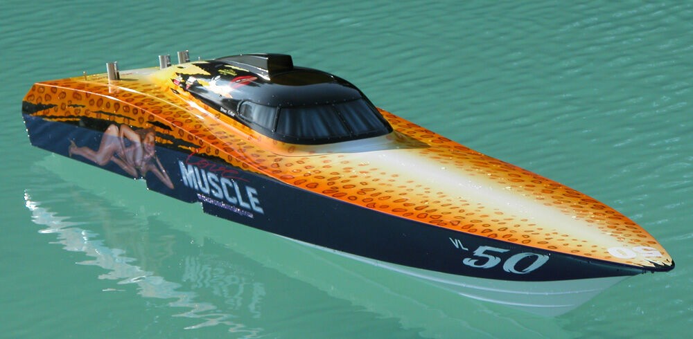

    ...habe schon mehrfach lackieren lassen - Resultat (Auto, Bikes, Modellboote etc.) erstklassig!
    Hier drei Beispiele - nix zu bemäkeln....

    das ändert nichts daran wie da vorgearbeitet wurde , ein Modelboot oder ein Helm ist kein Vergleich
    entscheident ist halt immer wie vorgearbeiet wurde und wer zum Dellen beseitigen Polyesterfüller verwendet ist mM nach ein Hinterhof Farbaufträger ( Lackierer wäre hier die falsche aussage ) geschweige den von dem eigentlichen oberflächenbeschaffenheit seiner arbeit --> auch der Füller sollte eine glatte gleichmäßige Oberflaäche haben

    ... lange Rede kurzer Sinn - das wird alles wieder abgeschliffen und am Ende spiegelglatt sein - kann ja dann Bilder einstellen.... Und außerdem ändern lässt sich das jetzt eh nicht mehr, außer ich lasse alles wieder sandstrahlen und dazu habe ich wahlich keinen B... mehr!

    ...vielleicht hätte ich noch sagen sollen, dass das graue kein Füller sondern eine dickflüssige Spritzspachtel ist, die noch abgeschliffen werden muss - was ja das Wort "Spachtel" schon beinhaltet, das graue ist Füller und benötigt nur noch Anschleifen - ist auch so vorgesehen! Aber gut....am Schluss zählt das Ergebnis und da steckt halt wie so oft noch Arbeit dahinter! Und wie in meinem ersten Satz erwähnt ist es meine erste Vespa - nach der 11. werde ich auch schlauer sein...

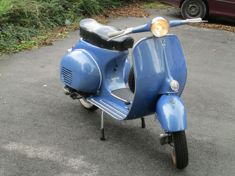

    Der Roller kam mir so bekannt vor...hab grad mal hier im "Verkaufe" Bereich geschaut und ihn auch direkt wieder gefunden.
    Wenn ich mich recht erinnere, dann war das entweder hier oder im GSF auch ein ewiges hin und her bis die Kiste mal verkauft wurde...
    Jetzt ist ja auch bekannt, wo sie hingewandert ist...
    hydro: Tut mir echt Leid. Da denkt man, man hat nen schönen Roller bekommen, hat dafür Kohln aufn Tisch gelegt und bekommt direkt eine in die Fresse dafür.
    Bin absolut kein Jurist und kenn mich da im Detail nicht aus, aber die Kiste hättest du meines Erachtens nach sicherlich zurückgeben können. Ein Fachmann hätte bestimmt noch den ein oder anderen Mangel mehr entdeckt.
    Jetzt, nach dem du das Ding zerlegt, geschweißt etc hast, seh ich da allerdings eher schwarz...

    Danke für die freundliche Nachricht - leider alles zu spät, denn beim Zerlegen kamen noch genügend Mängel (Bajaj-Gabel wo Sicherungsbleche fehlten (hätte sich irgendwann selbständig gemacht),Bremse vorne fast keine Wirkung, Splint an Hinteraschse fehlte, Kabel an Rücklicht nur angelötet (sofort abgebrochen), Schaltung funktionierte nicht, Tank in Rahmen ausgelaufen wegen undichtem Spritschlauch, Choke-Zug nur mit Kabelbinder am Vergaser befestigt, Tacho ohne Funktion etc. und natürlich Rost, Rost, Rost......
    Habe mittlerweile ein schw... _Geld für die ganzen defekten Teile ausgegeben. OK ich muss zugeben, dass ich da auch gleich auf Scheibenbremse umrüsten werde und auch den verbauten Motor umbaue.

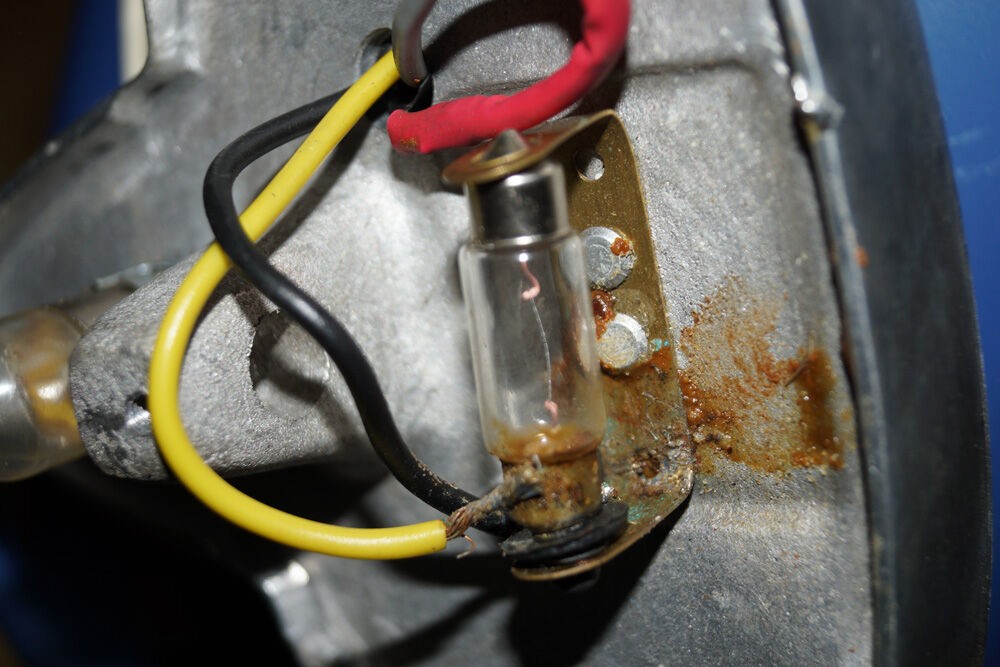

    mängel (bajaj-gabel wo sicherungsbleche fehlten (hätte sich irgendwann selbständig gemacht),bremse vorne fast keine wirkung, splint an hinteraschse fehlte, kabel an rücklicht nur angelötet (sofort abgebrochen), schaltung funktionierte nicht, tank in rahmen ausgelaufen wegen undichtem spritschlauch, choke-zug nur mit kabelbinder am vergaser befestigt, tacho ohne funktion etc. und natürlich rost, rost, rost......
    hast du die karre (nen anderen ausdruck kann man dafür wohl nicht verwenden) ohne besichtigung und probefahrt gekauft?
    wenn nicht, hätte dir der eine oder andere mängel auffallen können, oder?

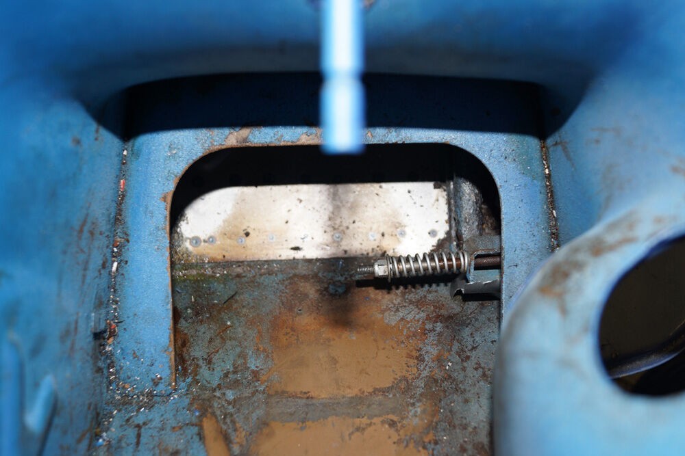

    Ja leider - über Internet - bin davon ausgegangen, dass man so ehrlich ist (dummer Glaube), wie man selbst wenn man zb. ein Motorrad verkauft!
    Aber weit gefehlt - bin halt jetzt am Neubau - alles rausgeworfen (wirklich so gut wie alles) und neu gekauft, soll ja eh keine Original-Vespa werden.
    Trotzdem viel zu teuer, wenn man den Anschaffungspreis dazu rechnet!
    Fremdteile? ;( Ja - u.a. auch ne Kupplung von einer 200ter, die am Kupplungsdeckel geschliffen hatte. Hab ich auch komplett mit Hilfe von SIP umgebaut und die Stege im Deckel abgeschliffen. Ist rotzdem interessant, wenn man Teile bestellt und die dann ganz anderst aussehen, als die verbauten. Wie gesagt ist die vordere Gabel bereits gegen eine umgebaute PX-Gabel mit Scheibenbremse getausch. Auch der Motor erhielt ne Menge Neuteile, 177ccm Kopf, Kupplung, Vergaser etc. - hab dem Zeug einfach nicht getraut - weswegen ich mich wahrscheinlich auch noch von der hinteren Bremse trennen werde.
    Restauration über Jahre - da stell ich mir etwas anderes vor....
    Aber wie ich schon sagte - sie wird schon werden
