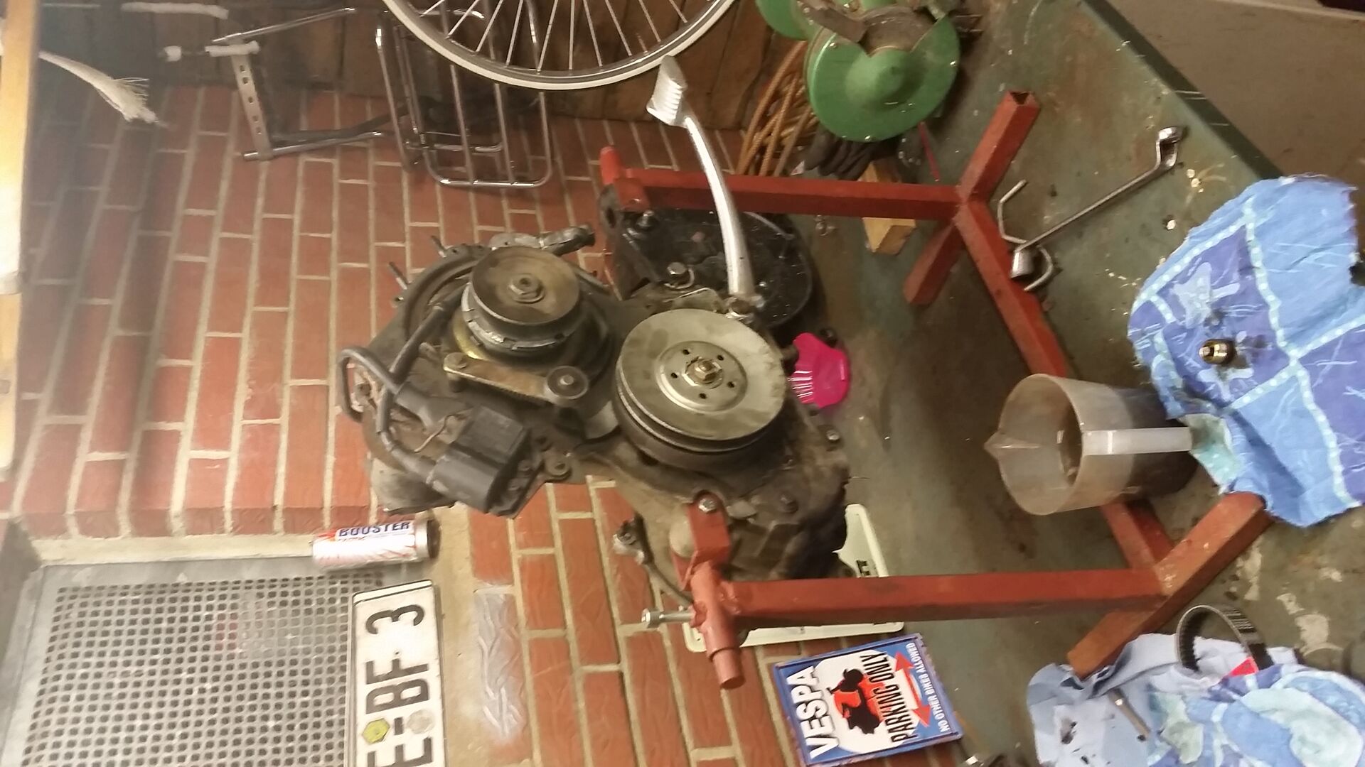

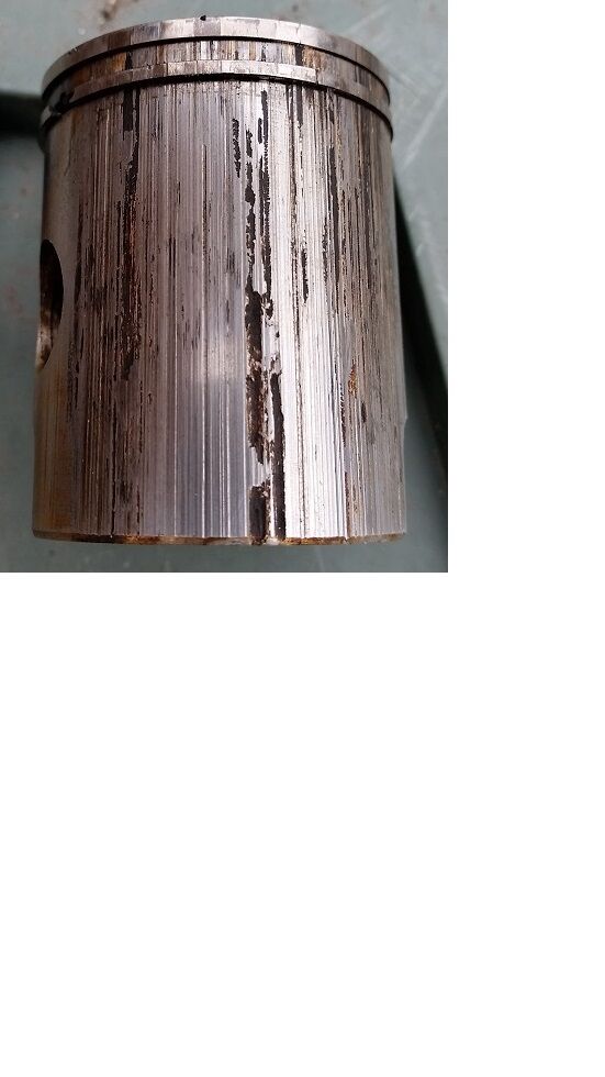

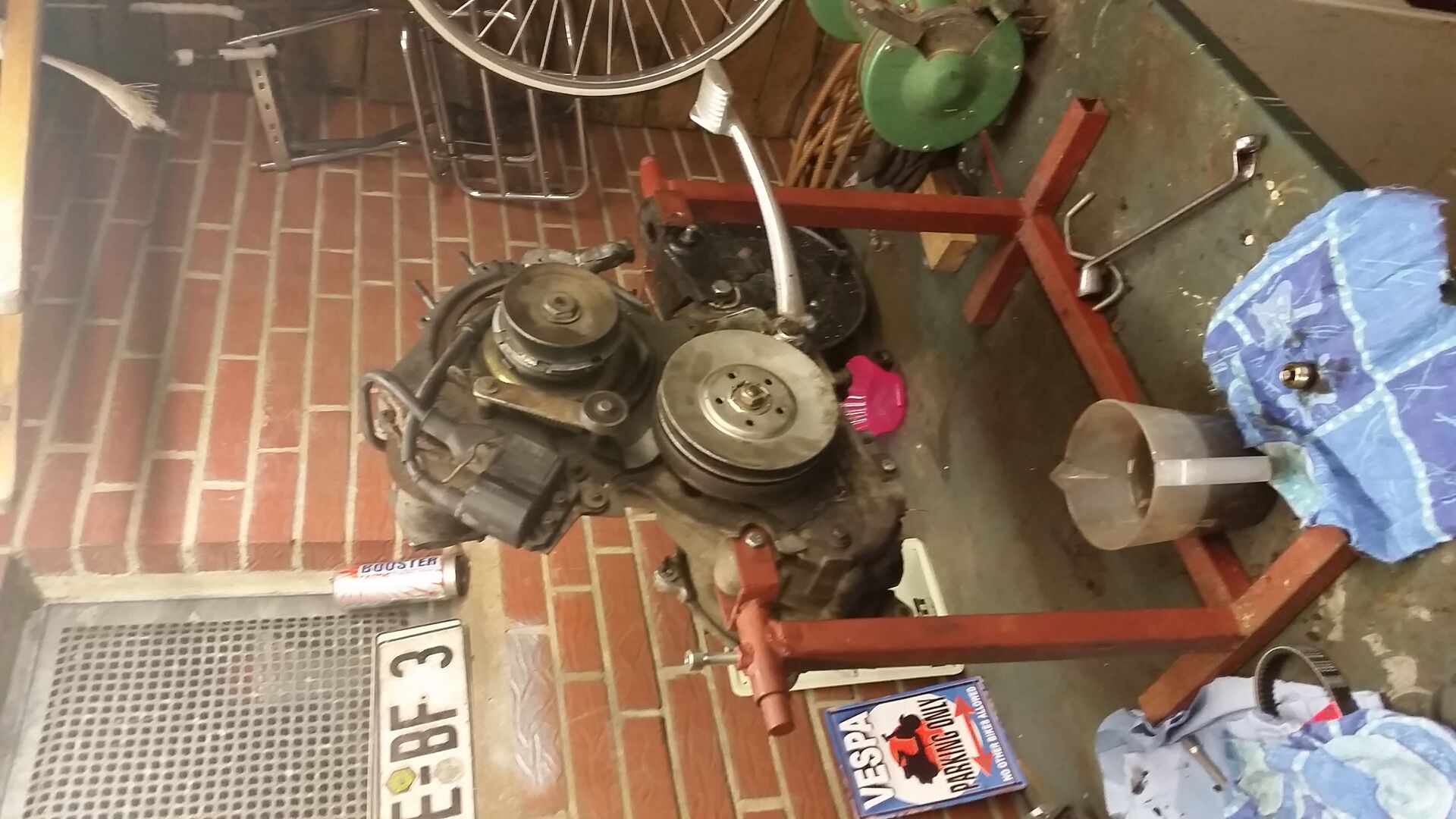

Hab den Motor gestern raus und den Zylinder entfernt. Der alte sah richig übel aus obwohl er noch gut lief.
Fressspuren ohne Ende, verstehe ich nicht aber egal.

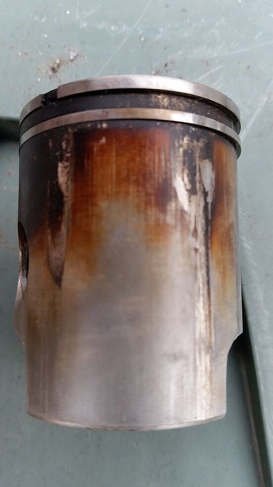

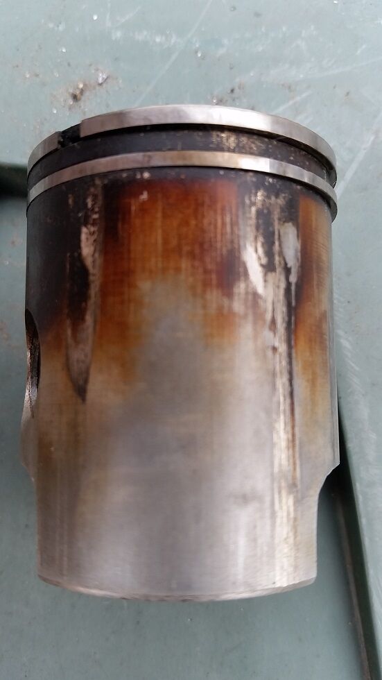

Hier mal Bilder vom Kolben. -
DAS IST SCHON HART, UND DIE LIEF NOCH? -
ganz wichtig: Entgrate die Kanäle des 75er Pinasco sorgfältig mit einem feinen Sandpapier. Leider ist die Verarbeitung nämlich nicht wirklich super, obwohl das Teil nicht günstig ist. Ansonsten riskierst Du gleich wieder Reifenbildung.
