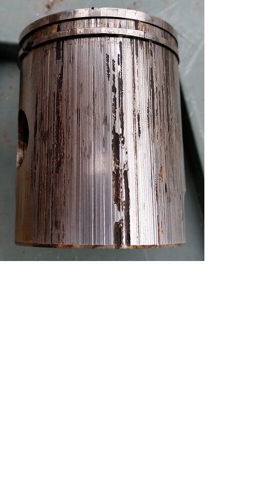

    Hab den Motor gestern raus und den Zylinder entfernt. Der alte sah richig übel aus obwohl er noch gut lief.
    Fressspuren ohne Ende, verstehe ich nicht aber egal.

    also ich hab noch nie nen kolben anders eingebaut als pfeil zum auslass. aber das siehste auch an den fenstern, dass muss ja passen. noch eine vermutung, wenn du da so fiele riefen hast, funktioniert die ölpumpe bei dir richtig?

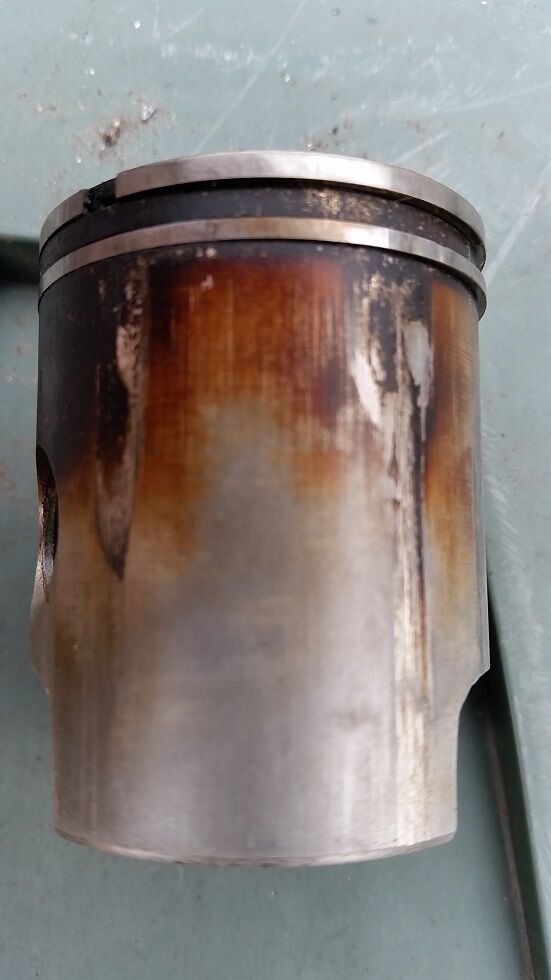

    • March 15, 2015 at 09:57
    Hier mal Bilder vom Kolben.

    • March 16, 2015 at 01:08
    :?: DAS IST SCHON HART, UND DIE LIEF NOCH?
