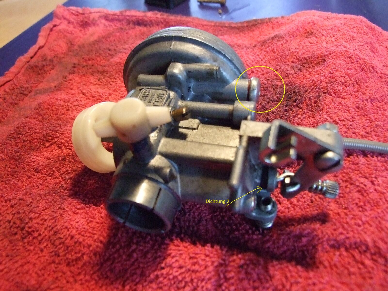

    Ansonnsten, check wie schon geschrieben ob du im Anschlussflansch, eine Dichtung sitzen hast. Die ist, sodern vorhanden wichtig zu tauschen. Außerdem ist es empfehlenswert das "Vergaserrohr" einfettest, sozusagen als Dichtung und außerdem bekommst du Ihn besser drauf.
    Auf meinem Bild drei, siehst du wo noch eine Dichtung hin gehört. Und auf Bild 9 ist zu erkennen, wo eigentlich diese kleine dicke Gummidichtung hin muss auch nochmal auf Bild drei. Diese wird in einem Schlitz gelegt, und dann die "Stange" die die Klappe im inneren des Vergasers hoch und runter fährt, durch gesteckt.
