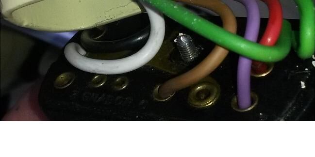

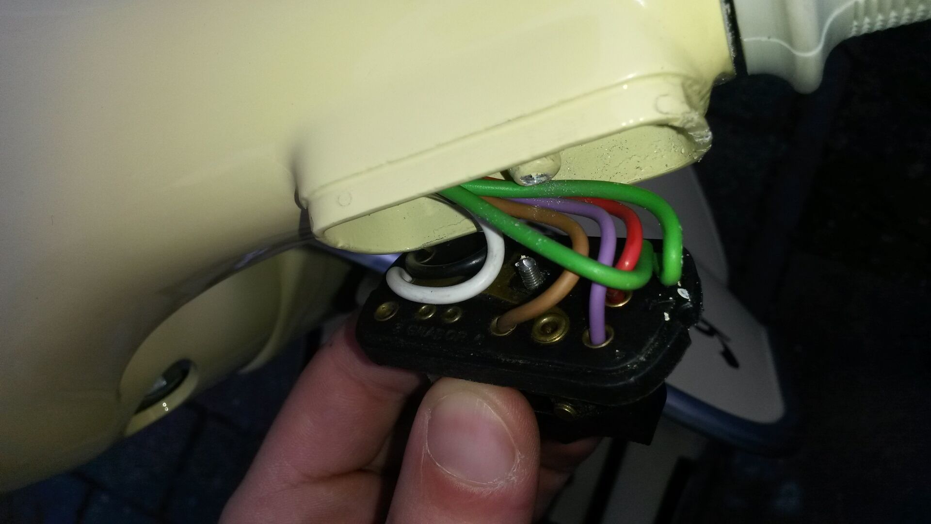

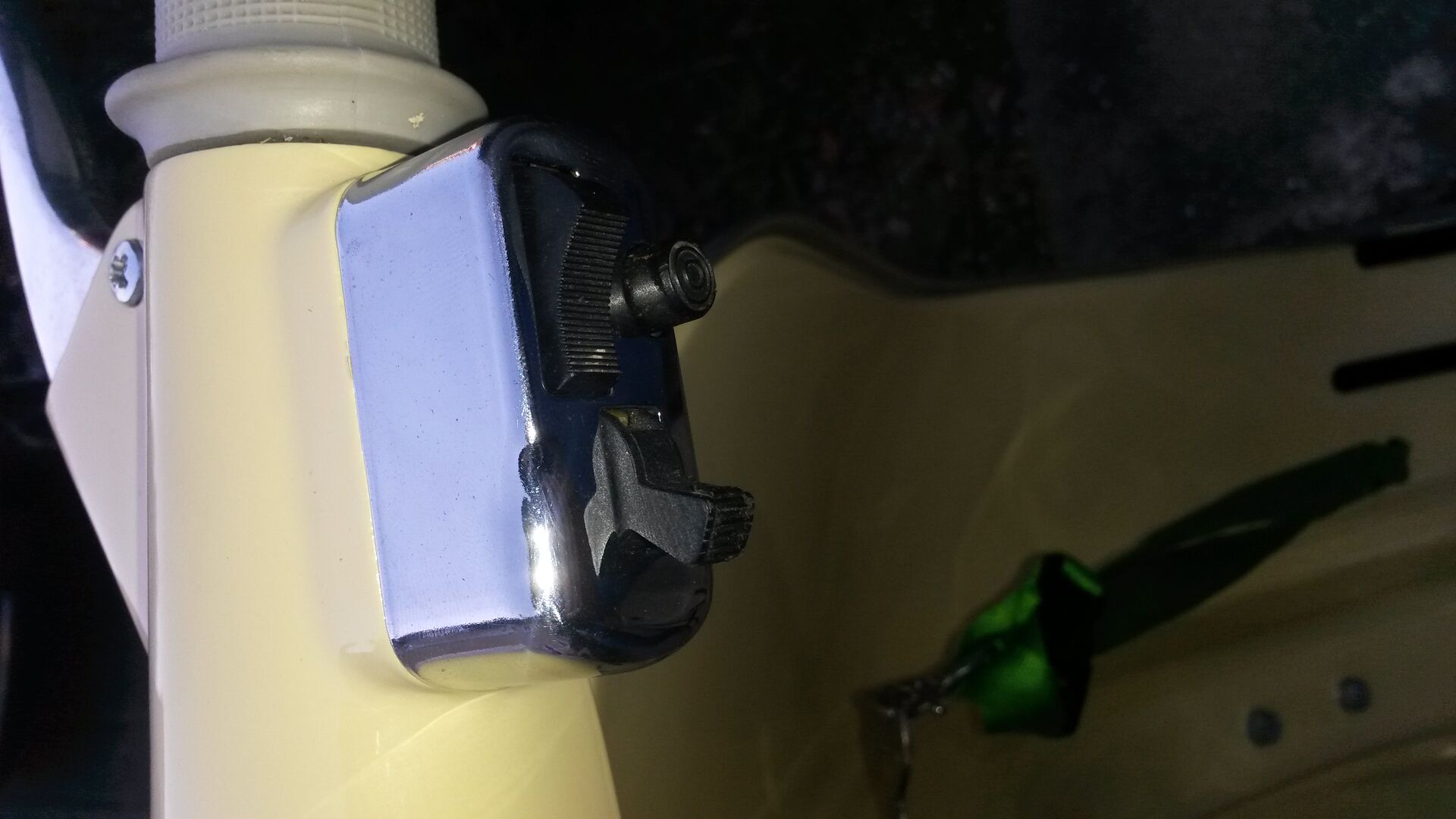

    Eine Sache trübt leider die Freude, v.a. bei Nachtfahrten wink.png, ich kann über den rechten Kippschalter entweder Licht oder Rücklicht anschalten, aber nie beides. Das Licht (in beiden Fällen) geht aber nur, wenn der Linke in einer entsprechenden Stellung ist. Sonst zeigt der linke Schalter keine Funktion. Hupe & Kill funktionieren einf Ich habe auch schon versucht, das lila und braune Kabel zusammenzuklemmen, führte aber leider nicht zum Erfolg. Da ich elektrisch leider wenig Ahnung habe, würde ich mich sehr freuen, wenn Ihr mir helfen könntet, was ich an der Verkabelung ändern muss.

    Bei deinem Bild kann ich das graue Kabel das zum Rücklicht geht nicht sehen. Eigentlich gehört das zusammen mit dem weißen in einen Anschluß am Schalter. Dann geht beim linken Schalter das Licht an und mit dem Rechten schaltest du zwischen Fern- und Stadtlicht um.

    Ich hatte das gleiche Problem. Hab den SIP Kabelbaum für V50R mit Abblendlicht verbaut. Ich hab keinen Schaltplan gefunden der zu dem Kabelbaum passt. Denn zum Rücklicht gingen in allen Masse direkt vom Verteiler unten.
    Naja ist mir auch erst aufgefallen nachdem ich alles zusammen hatte.
    Frontscheinwerfer ging nachdem ich alles verkabelt hatte Rücklicht nicht. Ans Rücklicht gehen ein grünes und ein graues Kabel. Nur leider hab ich es nur geschafft Stromführend und keine Masse nach hinten zu bringen.
    Ich glaube Problem liegt an meinem Schalter.
    Am Frontscheinwerfer kommen grün und braun zusammen und lila und grau. Ich denke mit einem funktionierenden Schalter schaltet je nach Schalterstellung Abblendlicht bzw. Fernlicht einen Strang auf Masse das andere Stromführend.
    Da ich kein Fernlicht hab, hab ich jetzt den Kabelschuh grau/lila abgesteckt und mit Isolierband abisoliert. Im Schalter lila auf Masse. Jetzt ist grau (über lila) Masse und grün (über braun) Stromführend fürs Rücklicht und schwarz Masse und braun Stromführend für vorne. Alles leuchtet und ich bin zufrieden.
