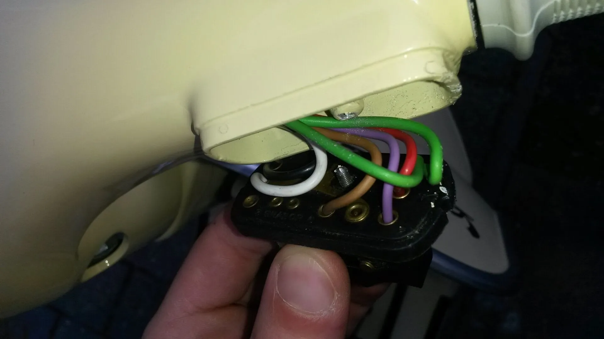

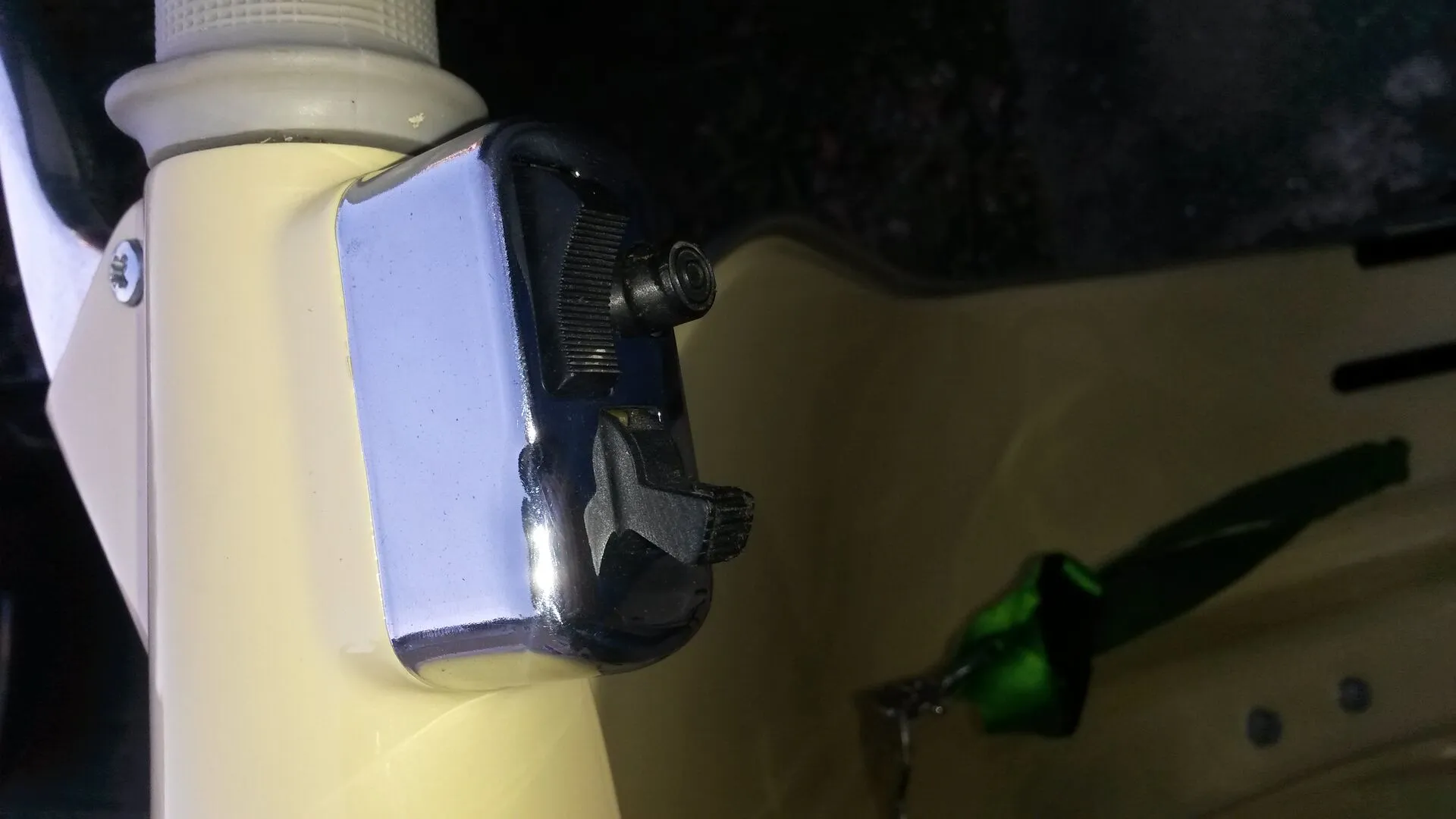

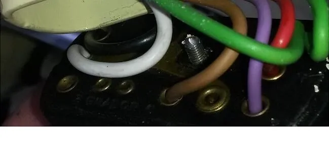

    Liebe Vespa-Freunde,
    ein Traum ist in Erfüllung gegangen und ich darf eine - meiner Meinung nach - wunderschöne V50 aus dem Jahr 1971 mein Eigen nennen.
    Eine Sache trübt leider die Freude, v.a. bei Nachtfahrten wink.png, ich kann über den rechten Kippschalter entweder Licht oder Rücklicht anschalten, aber nie beides. Das Licht (in beiden Fällen) geht aber nur, wenn der Linke in einer entsprechenden Stellung ist. Sonst zeigt der linke Schalter keine Funktion. Hupe & Kill funktionieren einf Ich habe auch schon versucht, das lila und braune Kabel zusammenzuklemmen, führte aber leider nicht zum Erfolg. Da ich elektrisch leider wenig Ahnung habe, würde ich mich sehr freuen, wenn Ihr mir helfen könntet, was ich an der Verkabelung ändern muss.
    Die Vespa hat als Rücklicht nur eine Soffitte (5 Watt) drin.
    Falls Ihr noch weitere Infos für eine Antwort braucht, jederzeit sehr gerne! Über eure Hilfe würde ich mich sehr freuen!
    Viele Grüße aus Regensburg!
    Einmal editiert, zuletzt von Sir Quickly (March 20, 2015 at 21:50)

    • March 21, 2015 at 09:22
    Bei deinem Bild kann ich das graue Kabel das zum Rücklicht geht nicht sehen. Eigentlich gehört das zusammen mit dem weißen in einen Anschluß am Schalter. Dann geht beim linken Schalter das Licht an und mit dem Rechten schaltest du zwischen Fern- und Stadtlicht um.
    Einmal editiert, zuletzt von rassmo (March 21, 2015 at 09:29)

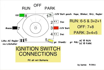

    • March 27, 2015 at 13:15
    ich hatte damals mit meiner PX80 das gleich Problem. Es lag daran, dass das + Kabel vom Rücklicht am falschen Anschluss der Zündung steckte. So wurde der Strom in der falschen Schlüsselstellung durchgeschleift!

    • March 27, 2015 at 15:12
    Die V50 hat vieles, aber kein Zündschloß. Wobei ich auch zu einem falsch angeschlossenen Kabel tendiere.

    • March 27, 2015 at 17:03
    jetzt bin ich aber kleinlich @rassmo......zu den V50 Modellen im Allgemeinen gehören aber sehr wohl doch auch die V50 Spezial (da spez. die österr. Ausführung) und die V50 elestart
    und die hatten ggf. Zündschloß und auch eine Kontrollleuchte (bzw. die österr. auch eine Fernlichtanzeige am Lenkerkopf oder in der Tachoanzeige) ;)
    aber ich gebe dir recht, das waren schon Sonderformen

    • April 12, 2015 at 21:32
    Ich hatte das gleiche Problem. Hab den SIP Kabelbaum für V50R mit Abblendlicht verbaut. Ich hab keinen [lexicon='Schaltplan',''][/lexicon] gefunden der zu dem Kabelbaum passt. Denn zum Rücklicht gingen in allen Masse direkt vom Verteiler unten.
    Naja ist mir auch erst aufgefallen nachdem ich alles zusammen hatte.
    Frontscheinwerfer ging nachdem ich alles verkabelt hatte Rücklicht nicht. Ans Rücklicht gehen ein grünes und ein graues Kabel. Nur leider hab ich es nur geschafft Stromführend und keine Masse nach hinten zu bringen.
    Ich glaube Problem liegt an meinem Schalter.
    Am Frontscheinwerfer kommen grün und braun zusammen und lila und grau. Ich denke mit einem funktionierenden Schalter schaltet je nach Schalterstellung Abblendlicht bzw. Fernlicht einen Strang auf Masse das andere Stromführend.
    Da ich kein Fernlicht hab, hab ich jetzt den Kabelschuh grau/lila abgesteckt und mit Isolierband abisoliert. Im Schalter lila auf Masse. Jetzt ist grau (über lila) Masse und grün (über braun) Stromführend fürs Rücklicht und schwarz Masse und braun Stromführend für vorne. Alles leuchtet und ich bin zufrieden.
    Vielleicht hilft es ja.
    Schönen Abend.
    Einmal editiert, zuletzt von Thumsn (April 13, 2015 at 19:20)
