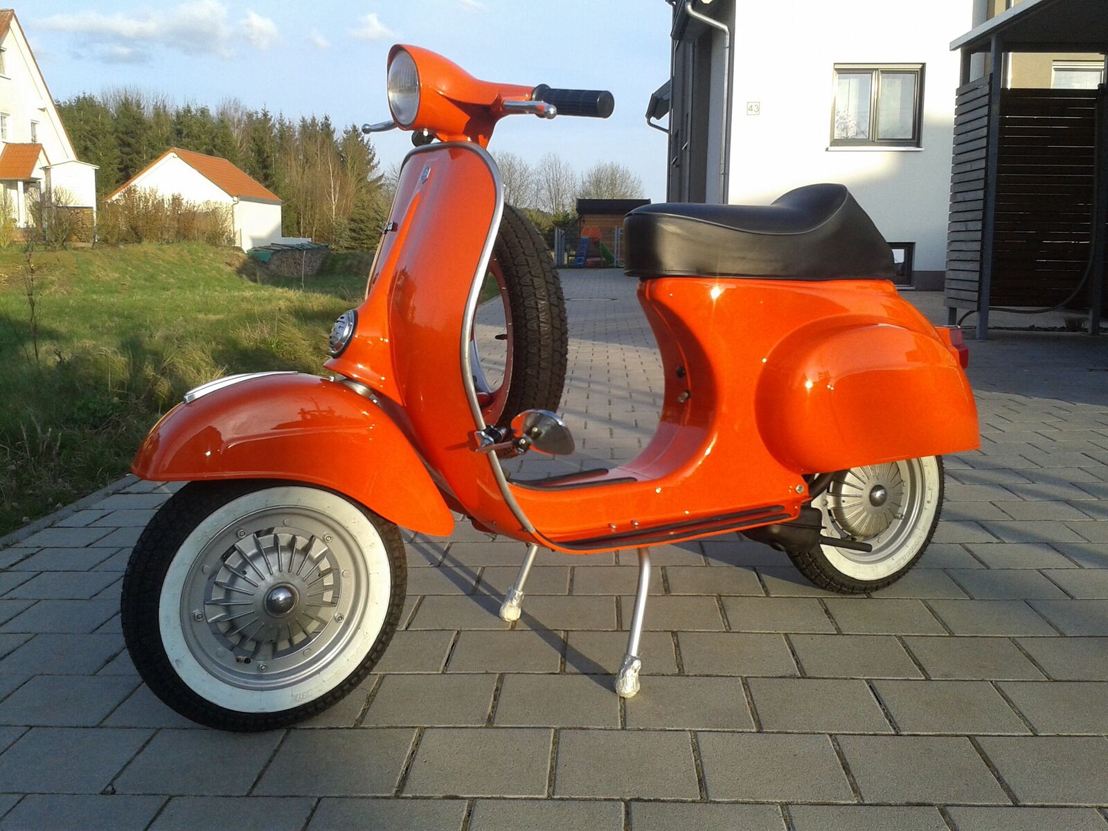

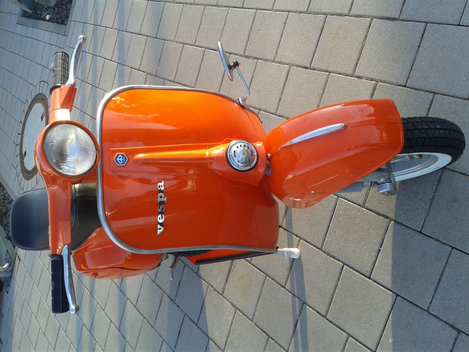

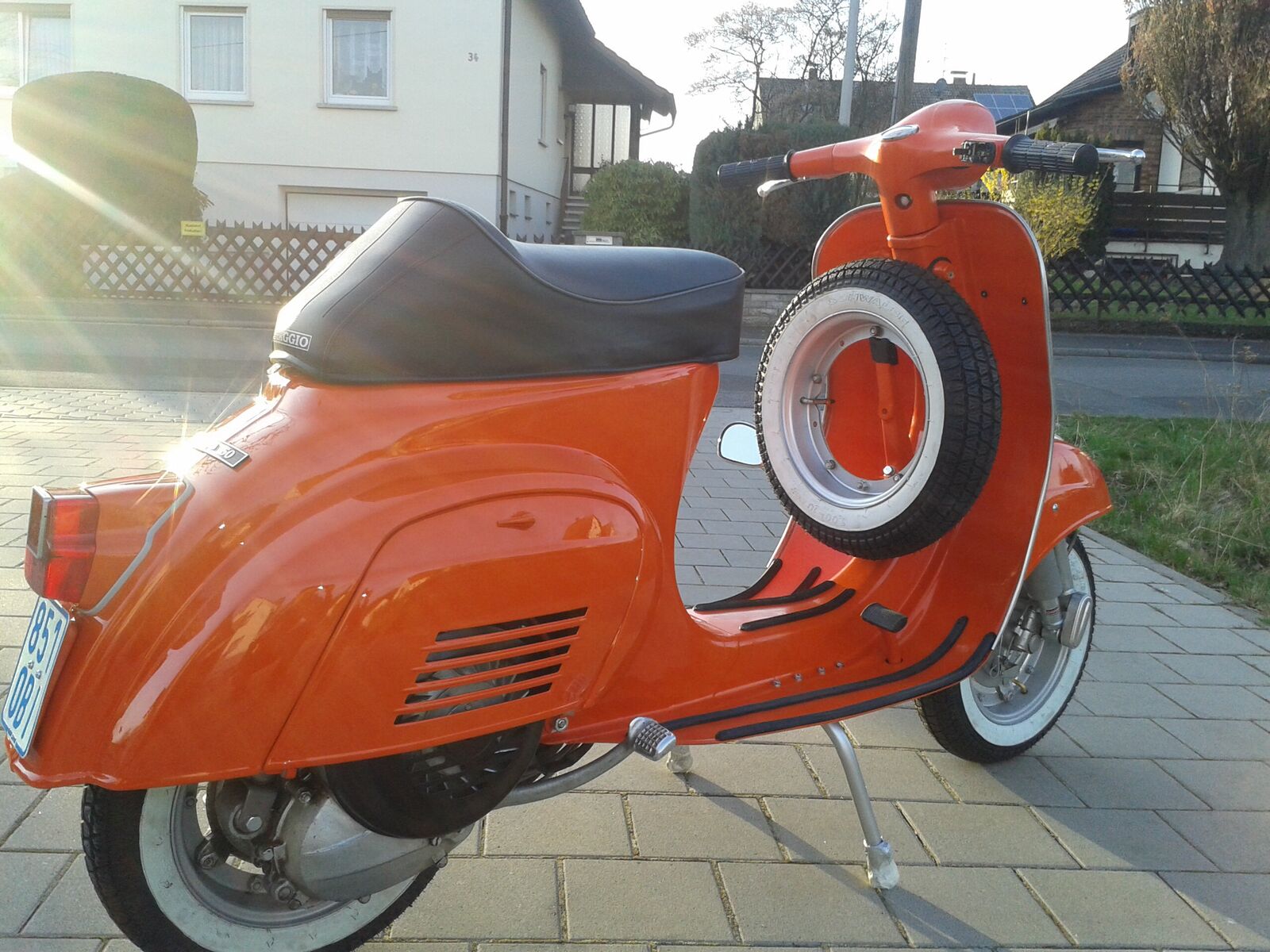

    Also die Tipps waren Goldwert, es ist vollendet und alles hat geklappt! 2-) Anbei das Ergebnis. Muss nur noch poliert werden.

    wow. Sieht sehr schön aus :thumbup:
    Nur was direkt ins auge sticht ist der mitlackierte seitendeckel-hebel. Aber will jetzt hier nicht rummeckern, um gottes willen. Auf jedenfall schauts tip top aus
    • April 13, 2015 at 10:11
    Ja die lieben Lackierer .... Die habe des alle im Rücken und abkleben ist ein Fremdwort !
    Mein Tip , Panzerband um den Hebel abkleben 2-3 lagen und dann vorsichtig mit nem Drehmel den Hebel vom Lack befreien .
    Aber sonst schicker Roller , Weisswandreifen sind ja Geschmacksache

    • April 13, 2015 at 14:42
    Danke.
    Das mit dem Seitendeckel und das Bremspedal da war er zu schnell mit Lack. Aber er hats gut gemeint! ;) Des mit dem Seitendeckel geh ich an Bremspedal wird einfach mal getauscht.
