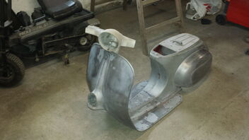

Hallo zusammen, bin aktuell dabei meine Vespa zu restaurieren und stehe kurz vor dem Abschluss. Jetzt hab ich fast alles durch und scheitere an der Reihenfolge der Gummipuffer am Seitendeckel. 5 Löcher - 3 kleine Gummi - 2 große Gummi. Wo kommt welcher hin?
Danke
Gummis Seitendeckel 50R
die drei kleinen Gummis obere Reihe , die 2 großen unten links und rechts , eventuell mit Silikospray die Gummis ansprühen und dann gehen sie, mit einer Spitzzange am Nippel ziehen,leicht in die Bohrungen
