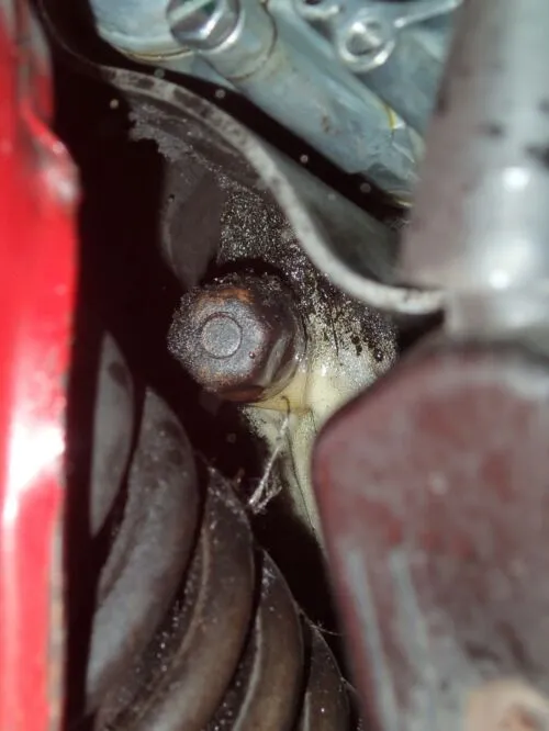

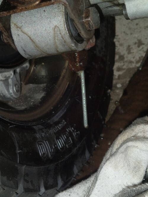

    habe bei meiner PX 200 einen neuen Vergaser eingebaut. Jetzt springt sie wieder an wie eine 1. Allerdings sprudeln nach wenigen Sekunden Unmengen von Benzin aus der Entlüftung am Motorblock. Es plätschert richtig am Motor entlang. Auf den Bildern kann man erkennen, wie das Benzin läuft und schäumt. Hat jemand eine Idee wo die Benzinmengen herkommen und welchen Weg sie gehen?

    Wenn wirklich Benzin aus der Entlüftung kommt hast Du ein Problem :D
    Das würde bedeuten, dass Dein Schwimmer klemmt, die Schwimmerkammer überläuft, das Benzin in das Kurbelwellengehäuse und von dort über einen defekten Simmerring Richtung Kupplung läuft. Dort tritt es dann aus der Entlüftung aus.
    Ich vermute, dass das entweder überflüssiges Getriebeöl ist (gerade zu viel nachgefüllt?) oder das Szenario ein ähnliches wie oben beschrieben ist. Der Vergaser läuft über, das Benzin gelangt über den Überlauf in die Wanne und bahnt sich dort über komische Wege (gerne genommen über die Öffnung der Gemischeinstellschraube) nach draußen...

    Lass mal das Getriebeöl ab und kontrolliere das mal auf Benzingeruch.
    Wenn das sauber ist, kommt der Sprit aus der Vergaserwanne.

    Bei meiner PX 80 lief unverbrannter Sprit durch einen defekten Simmerring ins Getriebe und wurde beim Fahren durch die Motorentlüftung gedrückt. Mit neuem Simmerring war alles okay.

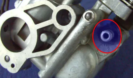

    Kann mir jemand die Funktionsweise des Vergasers in Bezug auf das im Bild rot gekennzeichnete Rohr erklären. Das Rohr wird über die Schwimmerkammer mit Benzin versorgt und geht in den Motorblock. Meine Vermutung ist, dass über diesen Zugang das Benzin in den Motor/Getriebe gelangt....

    Das ist ein Überlauf.
    Wenn die Schwimmernadel nicht mehr den Zulauf abdichtet läuft der Sprit über eine Nut durch dieses Rohr ab. In der Vergaserwanne ist eine passende Bohrung. Die Dichtung sorgt dafür das kein Schmodder vom Hinterrad in die Vergaserwanne gelangt.
    Und NEIN es geht nicht in den Motorblock. Der Sprit läuft an Kupplungsdeckel-Kabelkästchen nach hinten runter und macht diese unschönen münzgroßen Flecken auf dem Garagenboden wenn man den Benzinhahn bei nicht dichtender Schwimmernadel erst nach dem abstellen schließt.

    So, jetzt hatte ich endlich Zeit um mich wieder der Vespa zu widmen. Ich habe die Ölablassschraube geöffnet und dann kam mir mindestens ein viertel Liter Benzin und null Öl entgegen.
    Also kann ich davon ausgehen, dass mein alter Vergaser ordentlich Benzin ins Kurbelwellengehäuse gepumpt hat und es von dort über einen defekten Simmerring seinen Weg ins Getriebe gefunden hat. Es muss dann wohl der Kurbelwellen-Simmerring getauscht werden.
