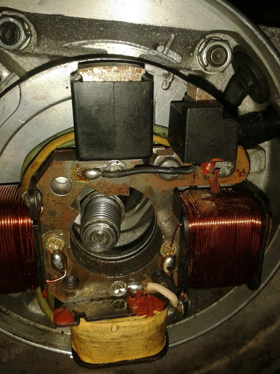

habe meine V50 von 50ccm auf 75ccm ein wenig aufgepimpt und gleich den Motor neu abgedichtet.
Sie hat eine 12V Zündung an Bord und nen 16er Vergaser.
(Brauche ich hier eine andere Düse im Vergaser?)
Sie ist auch kurz mal ein paar hundert meter gelaufen - jetzt habe ich leider keinen Zündfunken mehr.
Die Spulen sind durchgemessen worden und bei der unteren (abgeklebten) wurde nur 616 Ohm gemessen.
Denke mal das das so nicht i.O. ist.
Die Platte, die jetzt verbaut ist, habe ich nirgends gefunden.
Brauche ich ne neue Grundplatte, und ja welche?
Oder an was könnte es sonst liegen?
