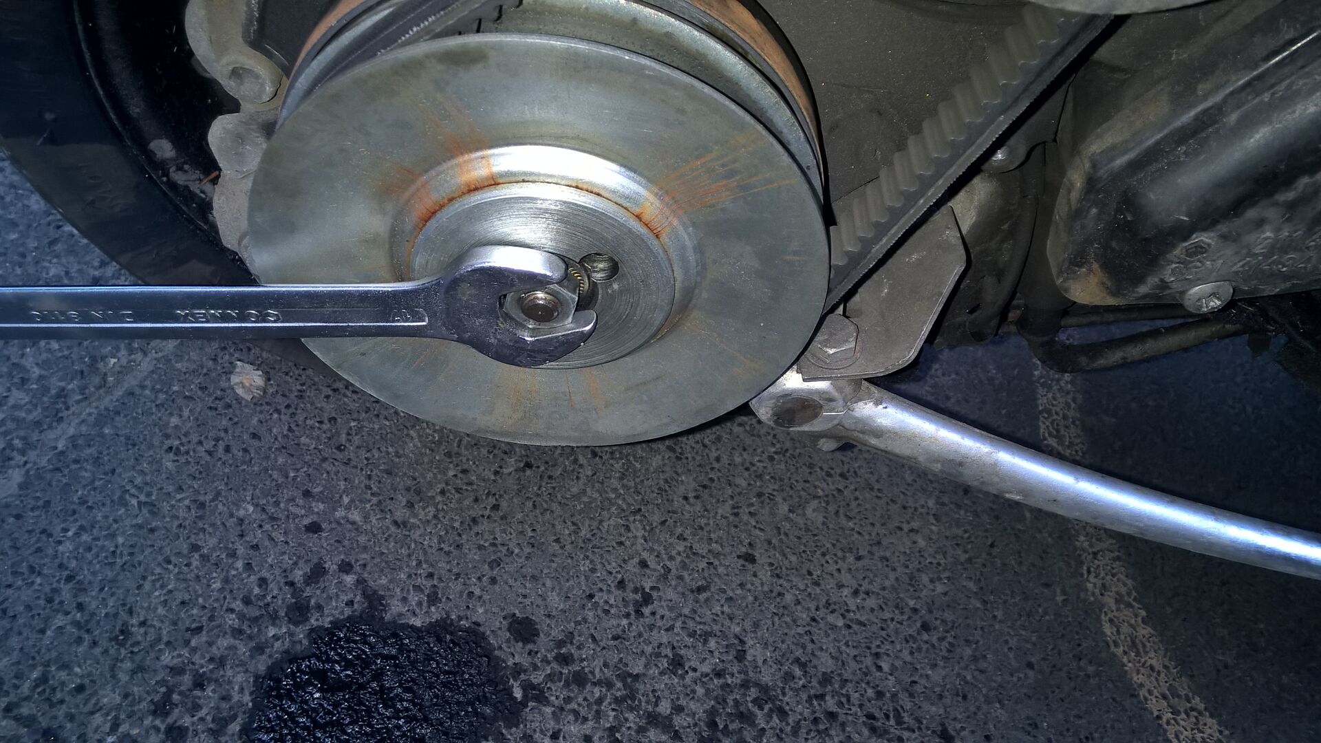

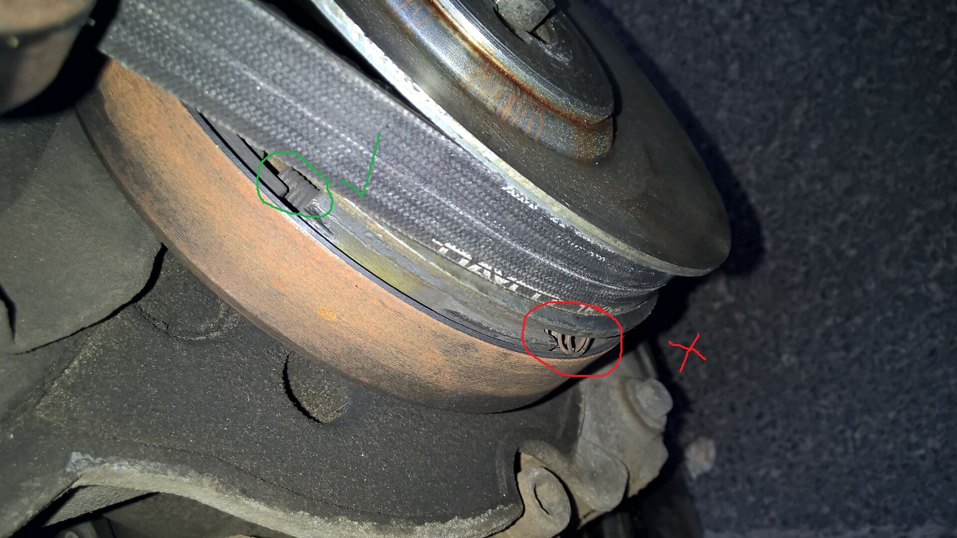

    Moin

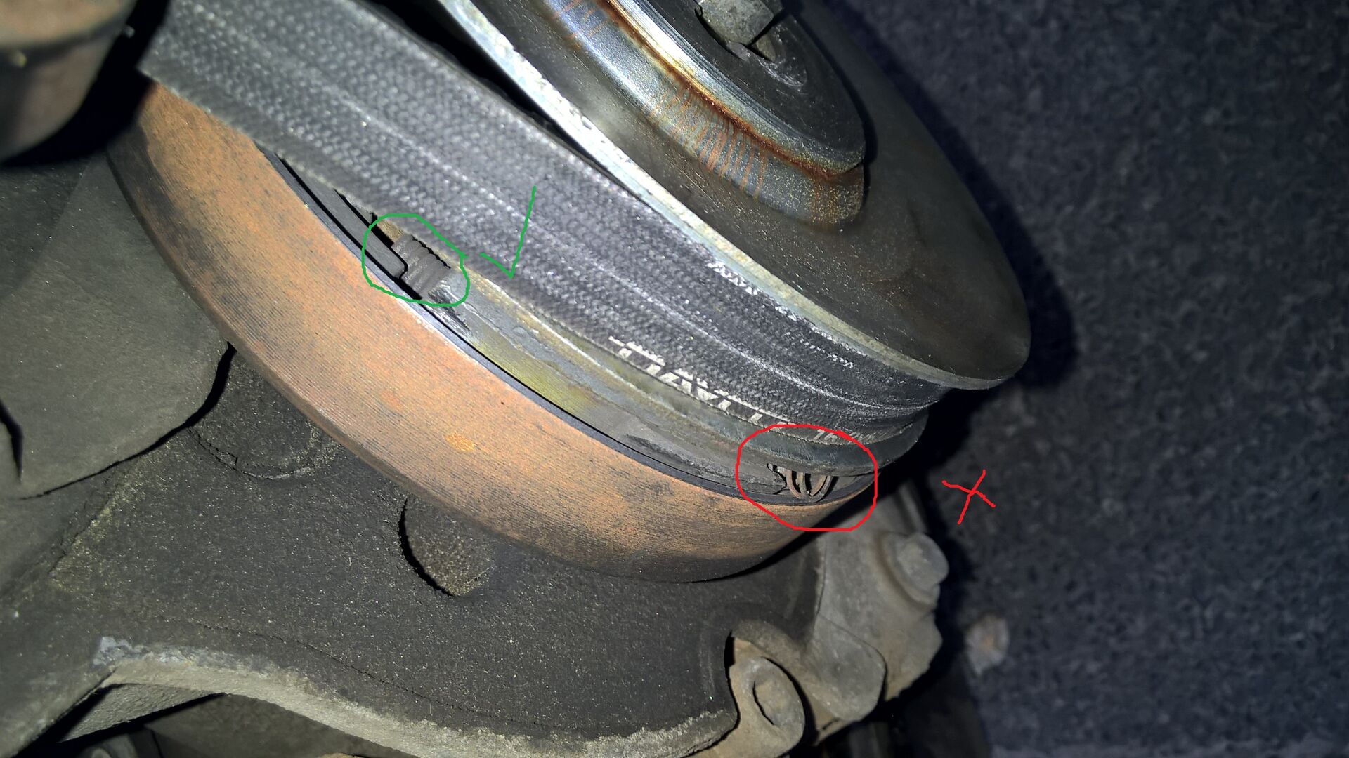

    Die Bilder sagen eigentlich alles...
    Eine Feder ist wohl gerissen und hängt da jetzt so raus und wahrscheinlich ist das der Grund, warum die Vespa im Standgas (niedrig!) schon vorwärts will

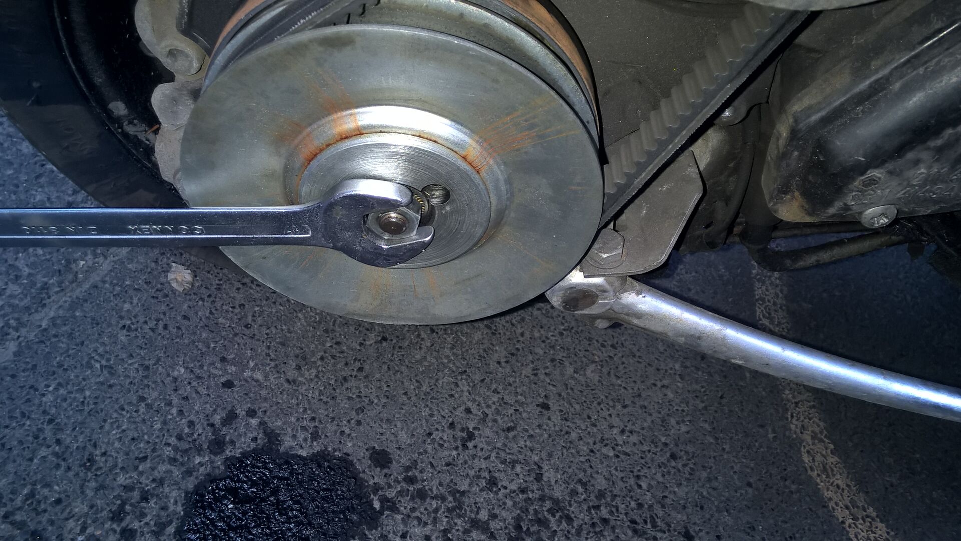

    Die Mutter an der Riemenscheibe geht übrigens nicht auf :/ - Hat einer Tipps? WD40 hab ich genutzt

    • May 21, 2015 at 22:20
    1. Gang einlegen, 2te Person setzt sich drauf und zieht die Hinterradbremse. Dann kriegste die los.
    Zu den Federn. Da gibt es ein Set von Malossi mit 3 Feder Sätzen, die Schwarzen aus dem Karton passen. Dafür musst du lediglich die Löcher wo die Federn eingehangen werden minimal erweitern.
  • DiskoPumper
    1,549
    272
    Hessen
    Pk 50XL Automatik
    • May 22, 2015 at 14:47

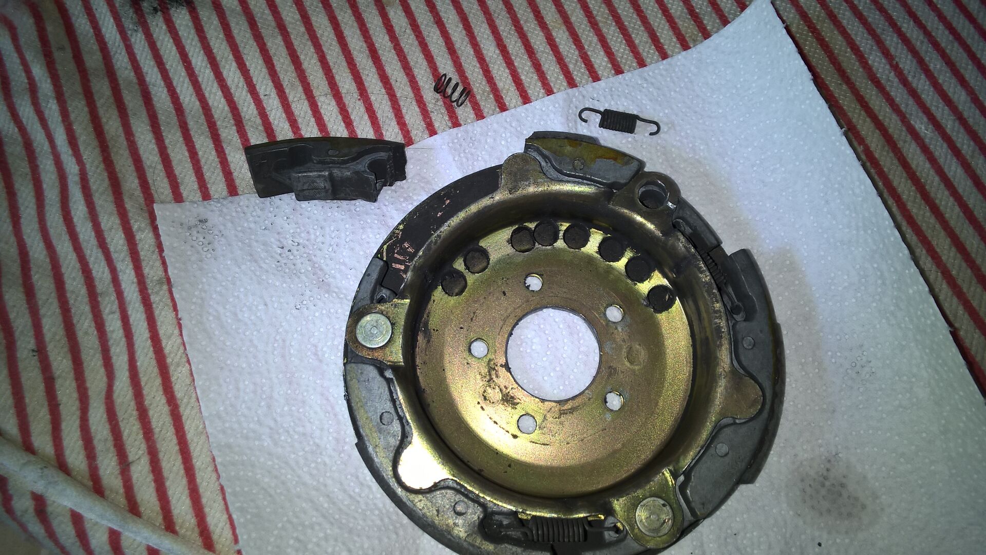

    Danke, hab das hinbekommen indem ich den Riemen mit ner Zange blockiert hab und nen größeren Hammer :D

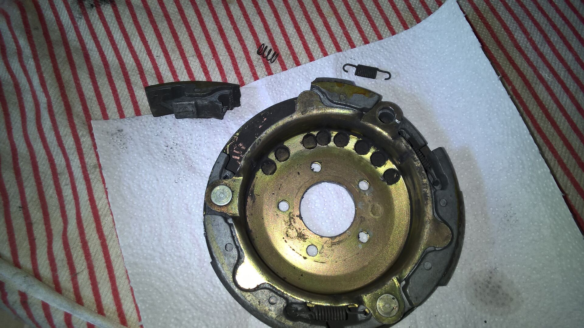

    Jetzt die böse überraschung...Kupplung kaputt (siehe Bild)
    Von einem Verbindungsstück fehlt jede Spur und die eine "Backe" ist gebrochen (+2 Federn gerissen)
    ein Wunder, dass man damit noch fahren konnte

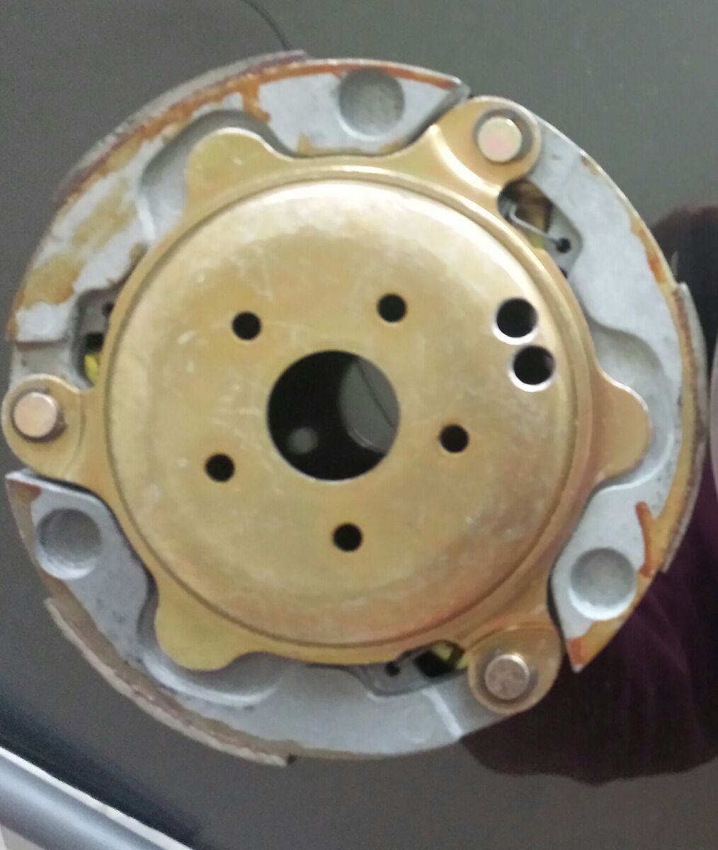

    281
    54
    Offenbach am Main
    vespa VA52T PK 50 xl Automatik
    • June 27, 2015 at 21:29
    Moin, alles klar bei dir?

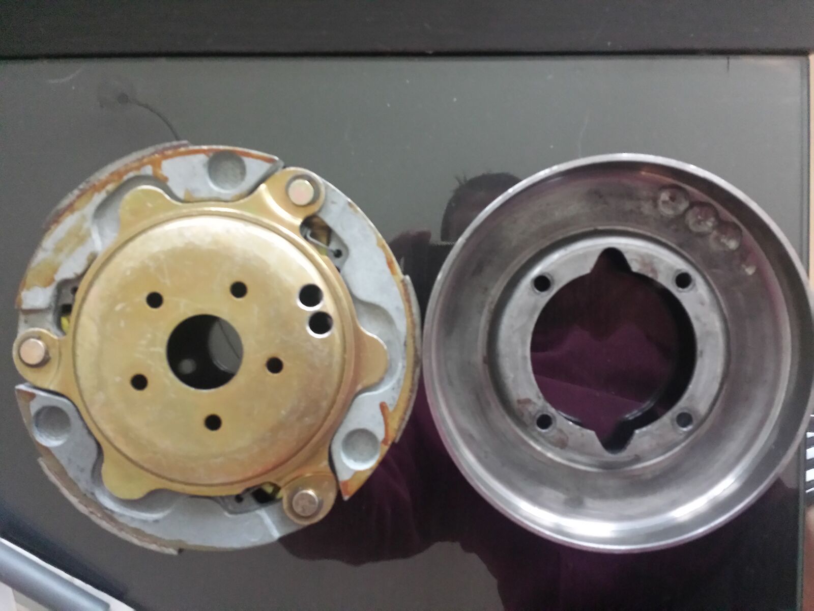

    ja die teile waren punktgeschweist
  • DiskoPumper
    1,549
    272
    Hessen
    Pk 50XL Automatik
    • June 27, 2015 at 21:30
    Und die Kupplung war von ner xl2 mit zu kleinem durchmesser aber habs ausgedreht

    • June 27, 2015 at 21:35

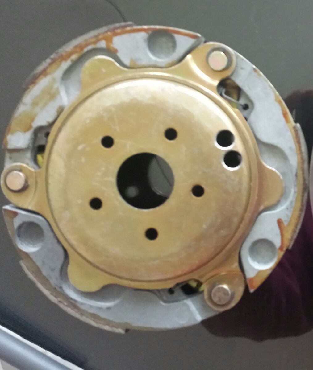

    Naja die habe ich noch die ist für meine VA52T Xl2 zu Groß!!

    das auf dem Bild ist keine Kupplung einer pk. Die der xl und xl2 sind gleich nur die Bohrung in der Mitte ist anders
  • Benn
    281
    54
    Offenbach am Main
    • June 27, 2015 at 21:42
    mhh ok habe sie damals gekauft als pk Kupplung und kann dir nur sagen das alles passen würde nur der durchmesser ist größer!! Auf dem bild rechts meine Kupplungsscheibe und links die Kupplung ein bisschen größer!!!
