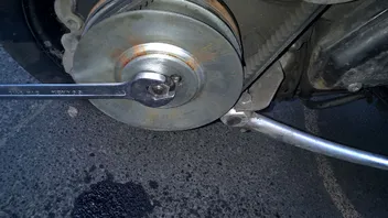

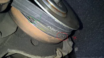

    Moin
    Die Bilder sagen eigentlich alles...
    Eine Feder ist wohl gerissen und hängt da jetzt so raus und wahrscheinlich ist das der Grund, warum die Vespa im Standgas (niedrig!) schon vorwärts will
    Die Mutter an der Riemenscheibe geht übrigens nicht auf :/ - Hat einer Tipps? WD40 hab ich genutzt

    • May 21, 2015 at 22:20
    1. Gang einlegen, 2te Person setzt sich drauf und zieht die Hinterradbremse. Dann kriegste die los.
    Zu den Federn. Da gibt es ein Set von Malossi mit 3 Feder Sätzen, die Schwarzen aus dem Karton passen. Dafür musst du lediglich die Löcher wo die Federn eingehangen werden minimal erweitern.

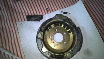

    • May 22, 2015 at 14:47
    Danke, hab das hinbekommen indem ich den Riemen mit ner Zange blockiert hab und nen größeren Hammer :D
    Jetzt die böse überraschung...Kupplung kaputt (siehe Bild)
    Von einem Verbindungsstück fehlt jede Spur und die eine "Backe" ist gebrochen (+2 Federn gerissen)
    ein Wunder, dass man damit noch fahren konnte

    • June 27, 2015 at 21:30
    ja die teile waren punktgeschweist
  • DiskoPumper
    1,549
    272
    Hessen
    Pk 50XL Automatik
    Und die Kupplung war von ner xl2 mit zu kleinem durchmesser aber habs ausgedreht
