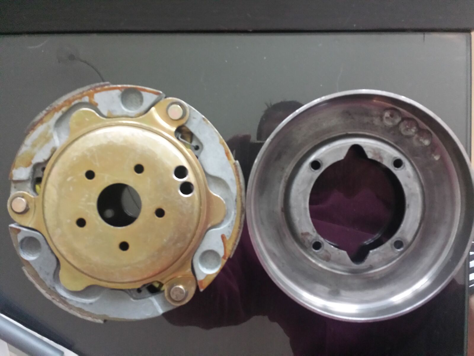

    • Benn
    • June 27, 2015 at 21:42
    mhh ok habe sie damals gekauft als pk Kupplung und kann dir nur sagen das alles passen würde nur der durchmesser ist größer!! Auf dem bild rechts meine Kupplungsscheibe und links die Kupplung ein bisschen größer!!!

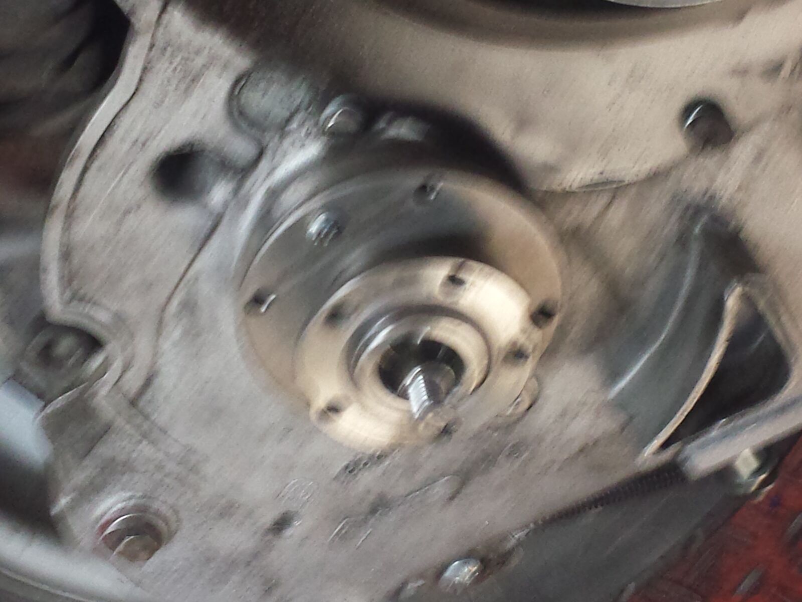

  • Guter Rat bei Investition in meine neue PK 50 XL Automatica
    • Benn
    • July 10, 2014 at 23:47
    Vielleicht ist es die Papier dichtung an dem deckel zum getriebe also diese ist auf dem bild im hinteren rundem deckel

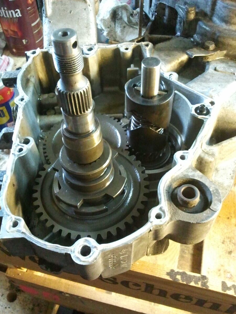

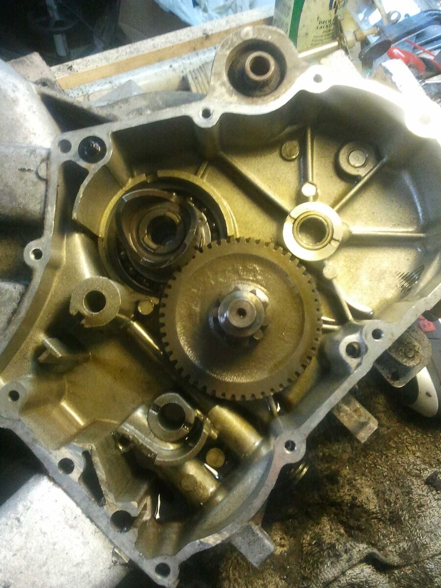

    • Benn
    • July 10, 2014 at 22:49
    Hey Namor wenn das Gestänge hängt ist es manchmal die Rückholfeder unter Deinem getriebe sie zieht den gaszug zurück!!!
    Gruß benny
    Das oel könnte deine dichtung hinter der scheibe sein zum getriebe!!
