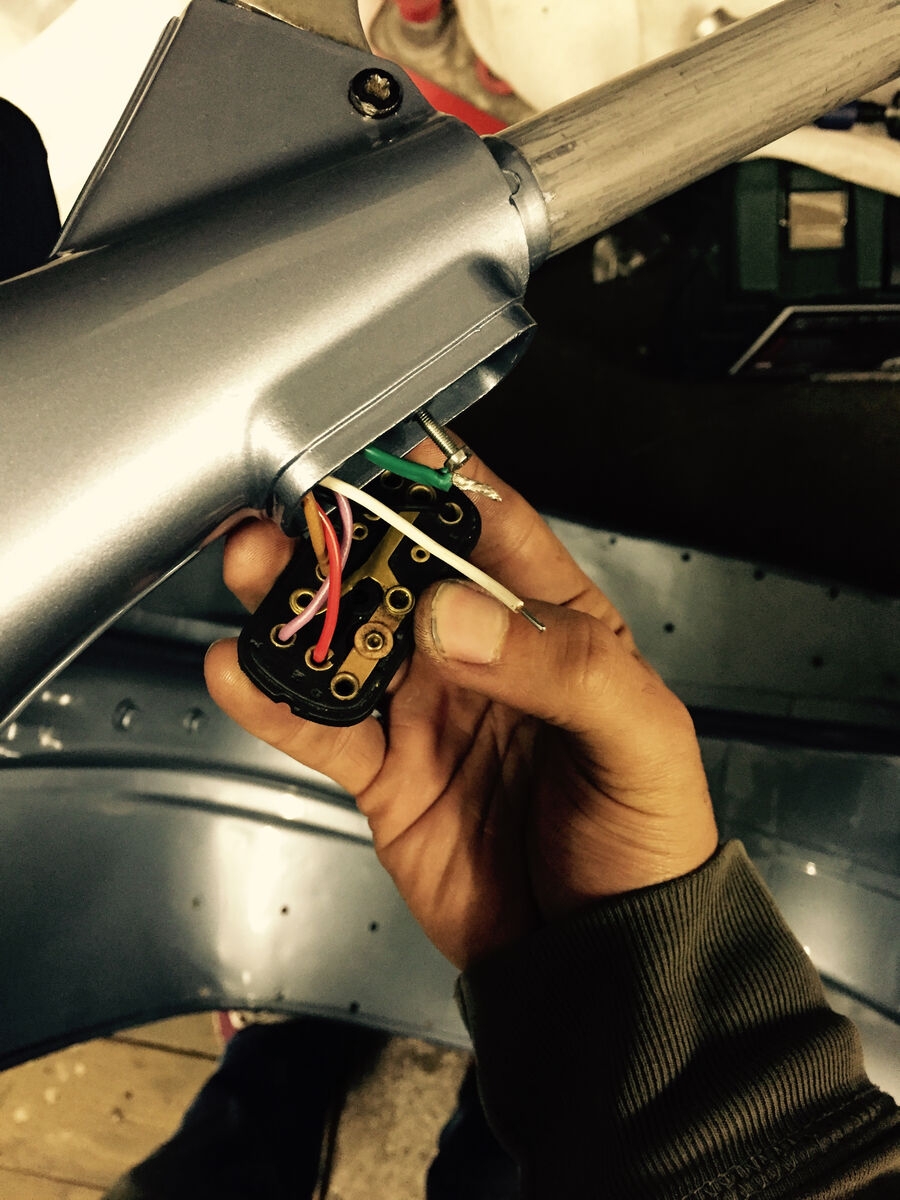

    hi
    kann mir vllt jmd weiterhelfen mit dem Schalter. Leider weis ich nicht wo der weiße Kabel hingeht. Und wegen dem grünen der ist vorne etwas dicker als die anderen wie bekomme ich den am besten reingeklemmt. Sobald ich die Schraube zuziehe drückt es den Kabel wieder raus.
    so schaut mein Schalter aus.

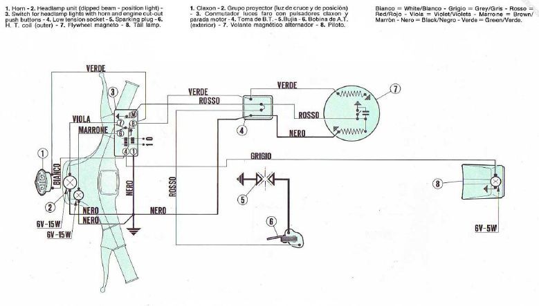

    auch ich stand kürzlich vor dem Problem. Es scheint aber so zu sein, dass es hier unterscheidlichste Möglichkeiten gibt.
    Schau doch mal hier:
    Ich hatte dann aus einem Handbuch diese Zeichnung, auf der die Farben und die Zugänge mit Ziffern markiert sind. So war es mir möglich, die Kabel korrekt anzuschließen. Ich habe kein Bremslicht und auch keine Blinker. Hier kommt weiß an die "Hupe"

    weiß an 4 und das grüne oben rechts. im zweifel die isolierung etwas weiter entfernen.
