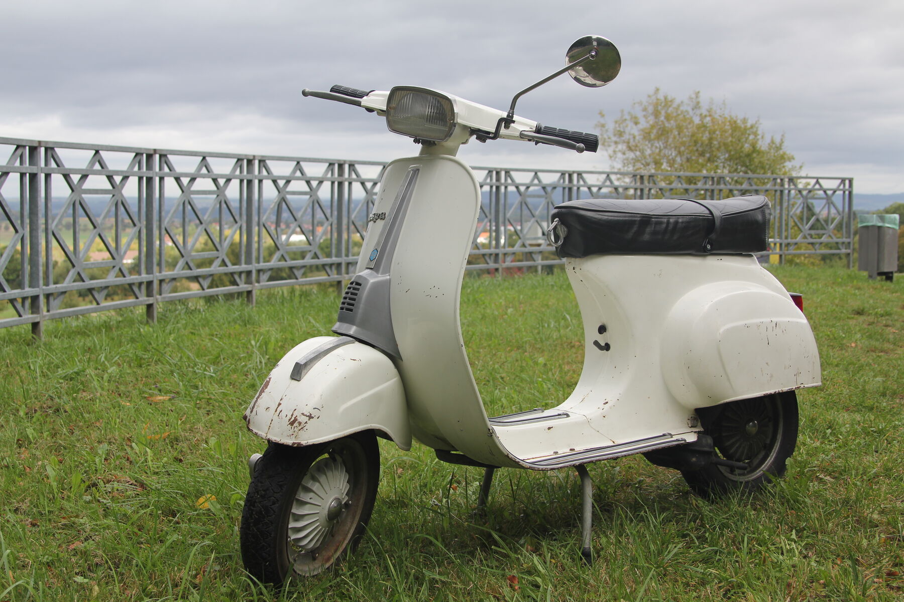

  • Die Bilder sind jetzt nich sooo aussagekräftig ^^ Das Blau sollte Originallack sein. Kaskade, Handschuhfach und das Heckteil hinten wurde nachträglich lackiert. Schade finde ich, dass für die Sturzbügel hinten ein Loch in die Backen gebohrt wurde. Das kann man auch besser lösen... aber ist nicht so schlimm. Fahr Sie Probe. Mind. 15 min und achte darauf, dass der Motor nicht von alleine hochdreht und zügig nach dem Gas geben im Stand wieder in's Standgas fällt. Ist das nicht der Fall wirds wahrscheinlich ein Falschluftproblem sein, was bei den Smalframe recht häufig vorkommt. Kann dann evtl. recht teuer werden. Hinterm Kotflügel am Beinschild schauen, dass da keine Welle ist und der Rahmen sonst keine Schäden hat. Sollte da alles ok sein ist der Preis mittlerweile ganz gut.

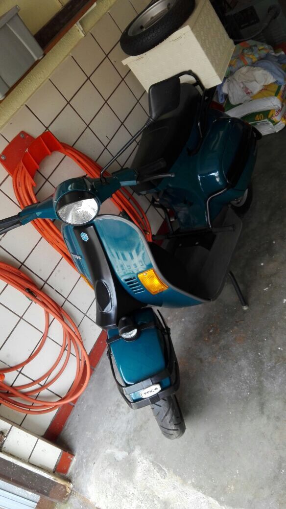

    Hat jemand Infos zu einer PK50N? Hab noch nie was von dem Modell gehört. Hat einen E-Start und eine Monositzbank. Übel Google find ich fast gar nichts zu dem Modell.
    Ist es auch ein 4 Gang Getriebe?
    Das "Anfänger" unter meinem Profilbild sollte eigentlich noch deutlicher hervorgehoben werden :thumbsup:
  • Schade!
    Die erste von.den Anzeigen.sieht.doch ganz gut aus. Achte auf die PK-typische Problemstelle Stoßdämpferaufnahme hinten, da darf es nicht rosten. Ansonsten wie immer kein Knick im Beinschild unterm Kotflügel. Wenn du die von diesem Opa-Zubehör befreist echt schick.
    Pk50N mit.Monositz ist sehr wahrscheinlich eine ehemalige Italienerin. Da ist es entscheidend das sie eine Deutsche Betriebserlaubnis hat.
