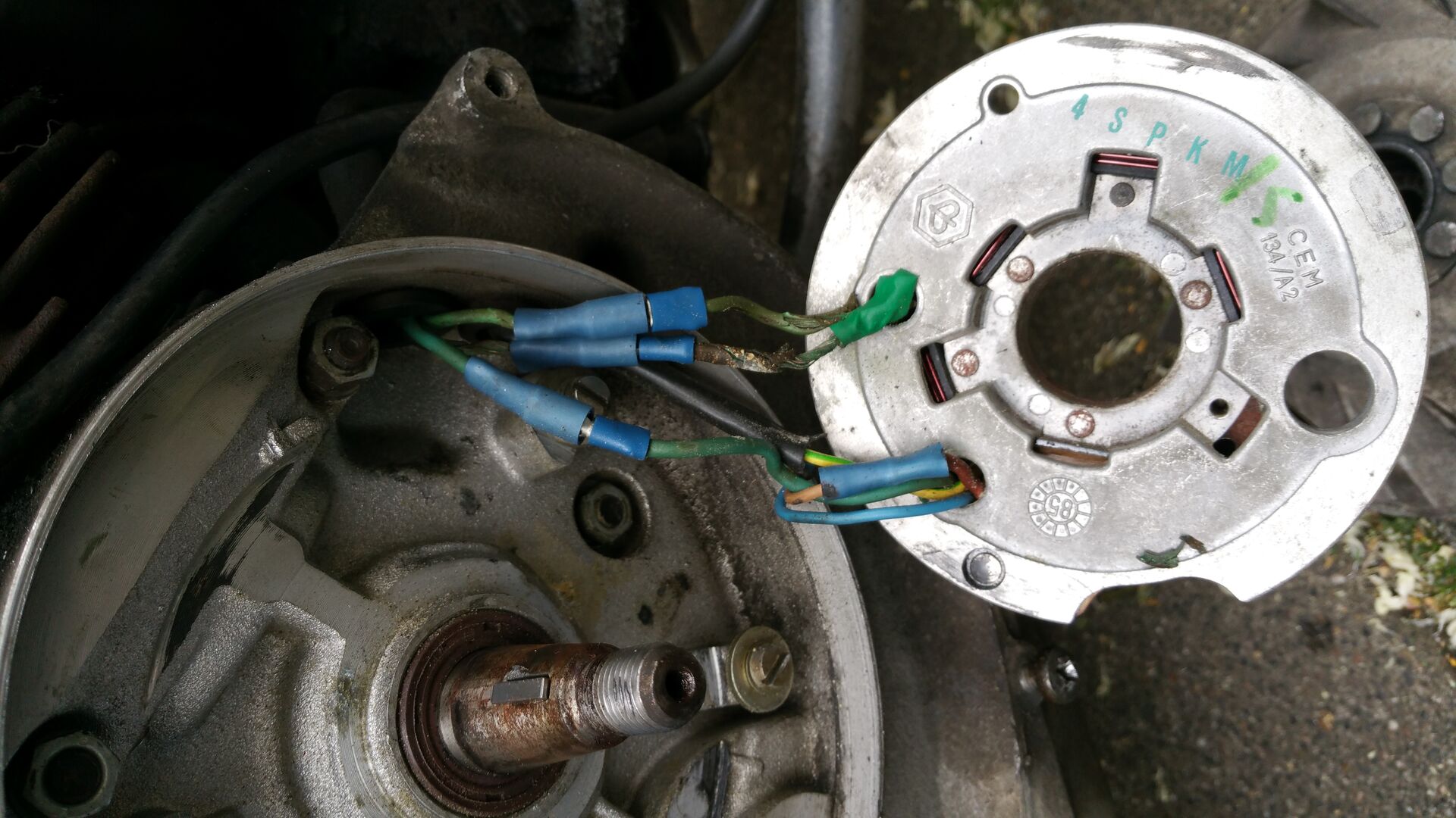

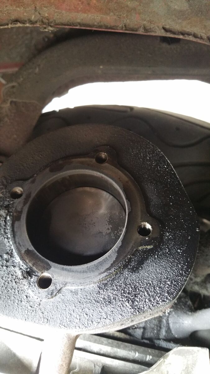

ich habe mir vor knapp einer Woche eine PK 50 XL bj 90 (V5X3T) zugelegt. Allerdings lief sie recht unruhig somit habe ich Vergaser schön gereinigt, Düsen und Kompletten Gaser "gewaschen"(Dichtungen Filter und Nagelventil sahen noch Top aus).
Eine neue Kerze spendiert(war so Schwarz wie meine Seele).
Siehe da sprang direkt beim ersten Kicken an.
Am nächsten Tag sah die Sache wieder anders aus, sprang nur nach mehren Minuten an.
Daraufhin wollte ich eine ausgiebige Probefahrt machen um das Kerzenbild zu checken (war ja beim Kauf schwarz)
und nach 5km hat die Dame sich mit Rauchentwicklung verabschiedet.
DIe Zündkerze ist Blau angelaufen. Jetzt bekomme ich Sie gar nicht mehr zum Laufen.
Meine Frage ist was fehlt der Dame und vorallem wie kann es dazu kommen, dass Sie direkt nach dem Reinigen sofort anspringt und am nächsten Tag nur widerwillig.
Zur Kerze spricht alles für ein zu fettes Gemisch, allerdings habe ich Geschmischschraube komplett eingeschraubt.
Vielen Dank im voraus.
