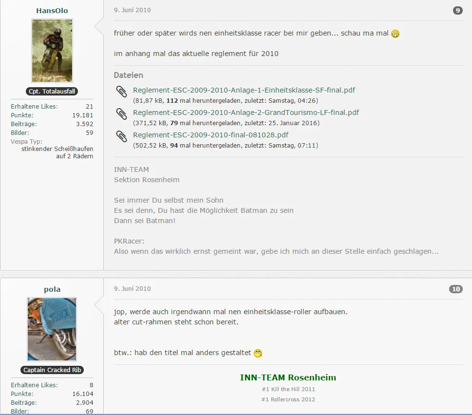

    Bin gerade über etwas interessantes von 2010 gestoßen...
