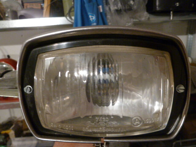

    mit ein wenig Glück kannst du aber auch einen originalen Siem auftreiben, war u.a. bei den österr. Special´s verbaut
    und schaut deutlich besser aus, als die Nachbauangebote.
    Allerdings benötigst du auch noch den Kunststoffrahmen dazu und der ist fast noch schwieriger aufzutreiben, als der
    Scheinwerfer. Die Echtglasausführung ist geringfügig kleiner als die Kunststoffausführung.
    Siem 7620
    ..und wird leider mit ziemlicher Sicherheit deutlich höher gehandelt als der Nachbau!
