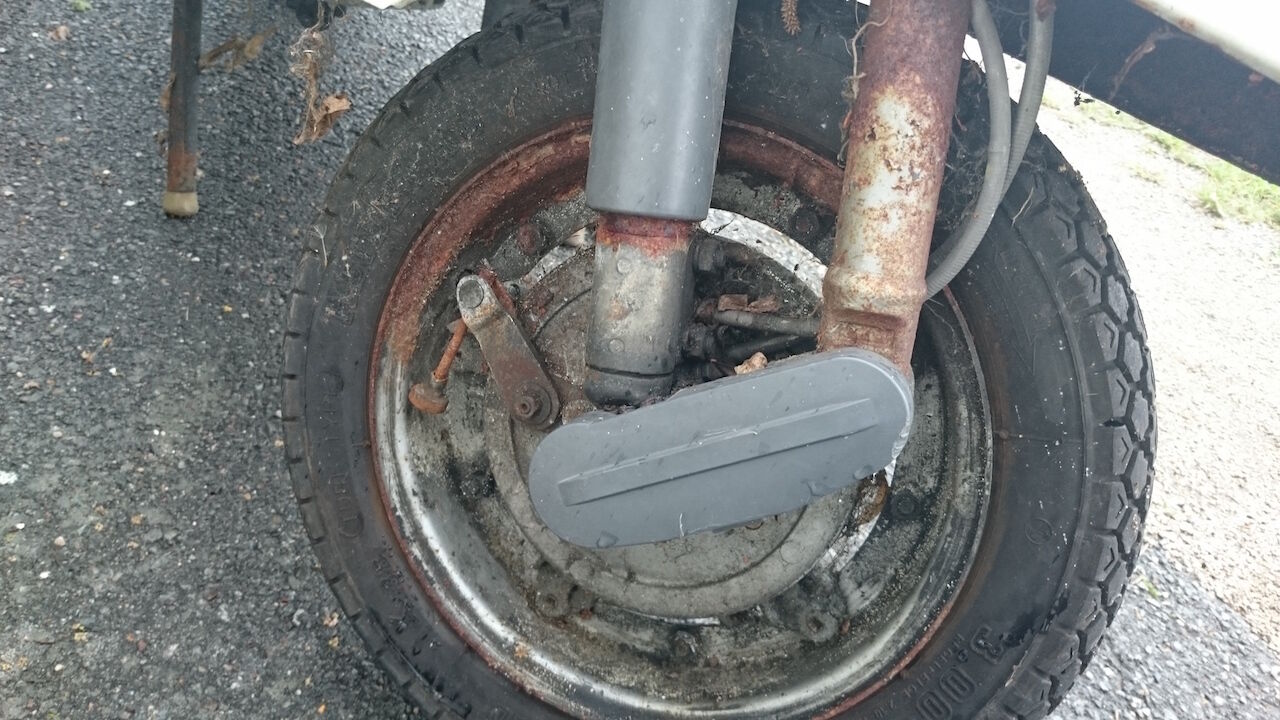

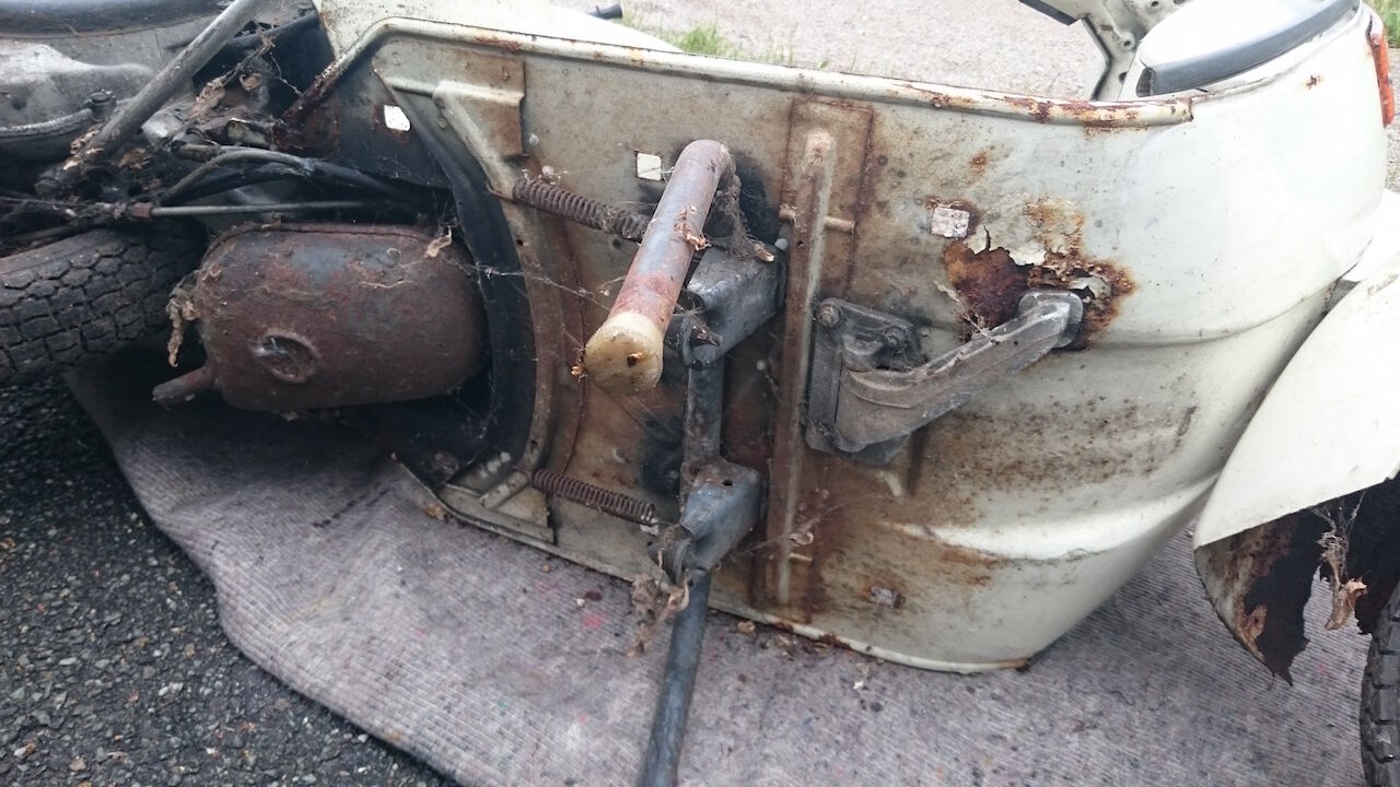

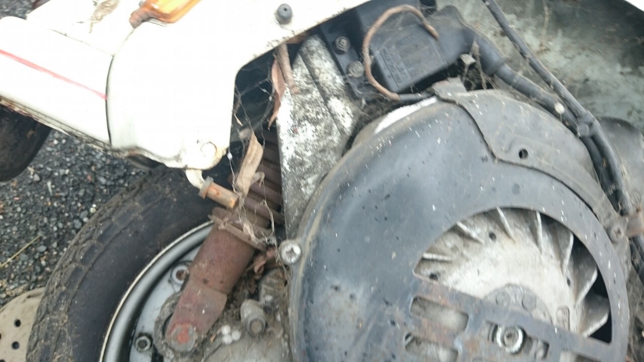

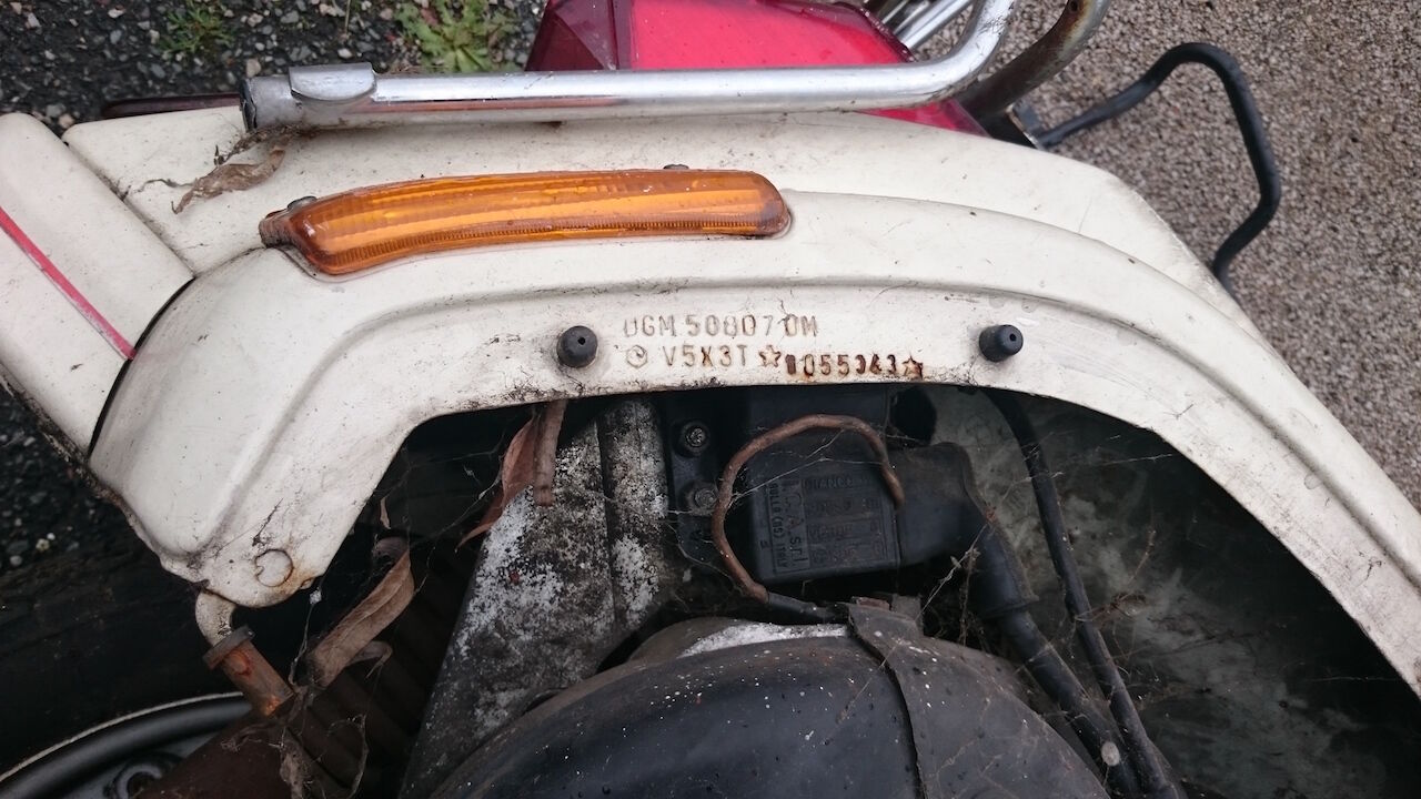

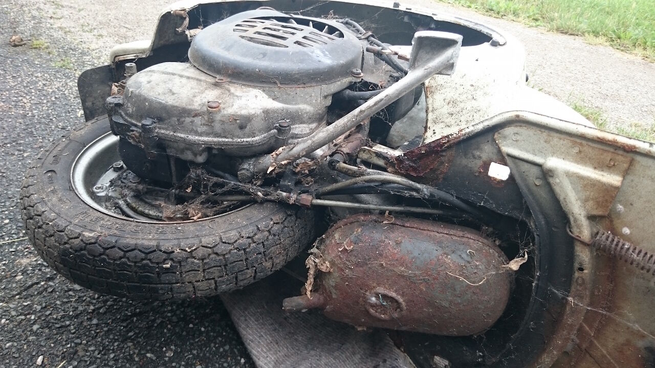

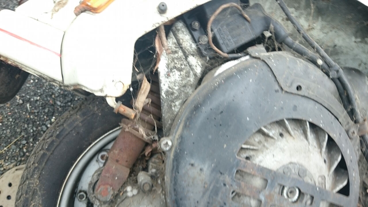

    Hallo zusammen.
    Ich möchte mich kurz vorstellen, ich bin ein 43Jähriger Familienvater aus Nürnberg mit großer Schraubererfahrung der seit gestern Besitzer einer Vespa PK50 Bj. 87 ist.
    Da ich in nächster Zeit sicher viele Fragen haben werde, hab ich mich diesen Forum angeschlossen. Früher fuhr ich viel Motorrad, eine Vespa hatte ich jedoch nie. Auch wenn die Technik recht einfach ist, gibt es bestimmt viele Tricks die ich nicht kenne.
    Vor kurzem war ich mit Arbeitskollegen unterwegs, da kam das Gespräch zufällig auf das Thema Roller. Eine Kollegin meinte sie hat noch eine Vespa die seit 11Jahren im Hinterhof steht und nicht mehr von Ihr gefahren wird. Ich kann die Vespa geschenkt haben, wenn ich sie wieder herrichten möchte. Zum entsorgen war sie Ihr zu schade. Also gut, dachte ich, warum nicht. Geschenkt ist immer gut. Papiere und ein Schlüssel sind vorhanden.

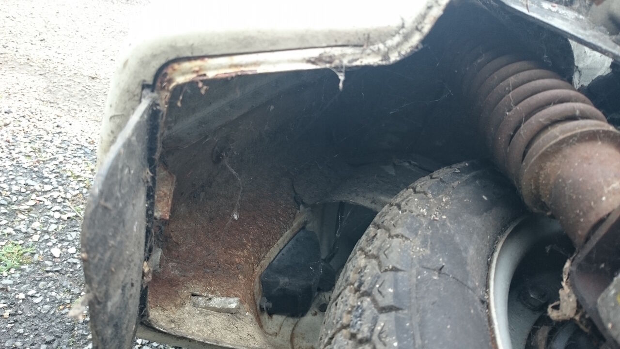

    In meiner Euphorie versuchte ich gestern den ganzen Tag das gute Stück zum anspringen zu bringen, leider ohne Erfolg. War eigentlich klar, 11Jahre alter Sprit, Kerze mit schwachen Funken, anschieben geht nicht, Reifen platt, vorne Bremse festgerostet.

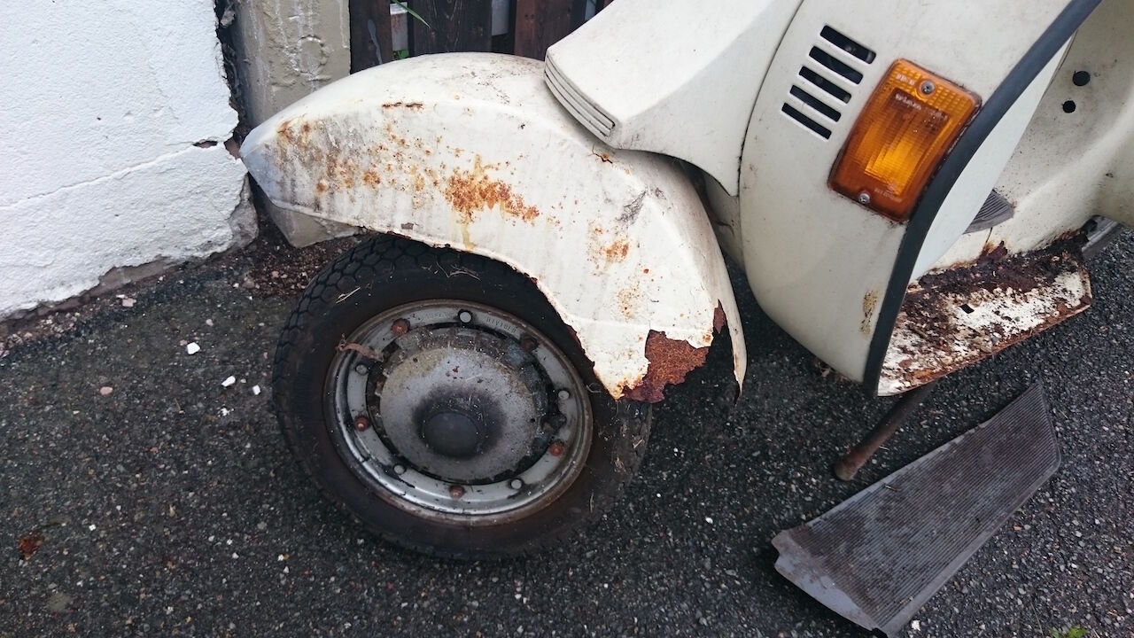

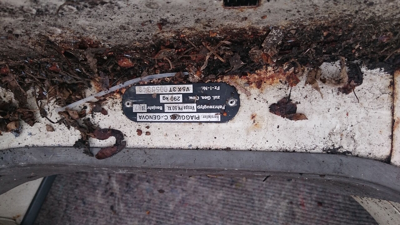

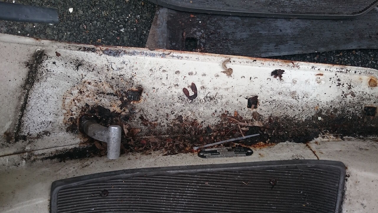

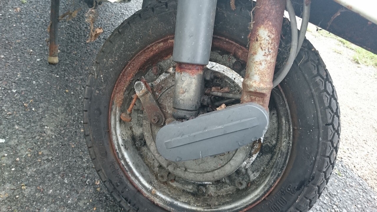

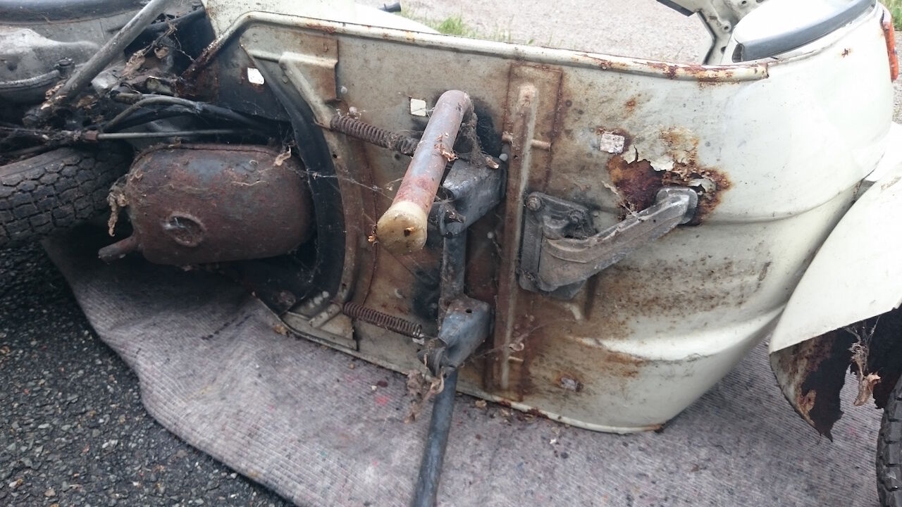

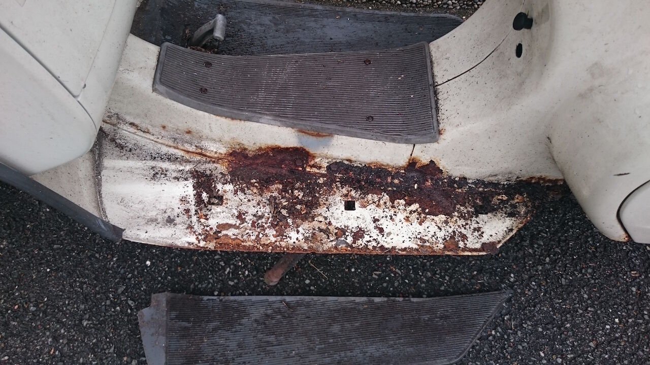

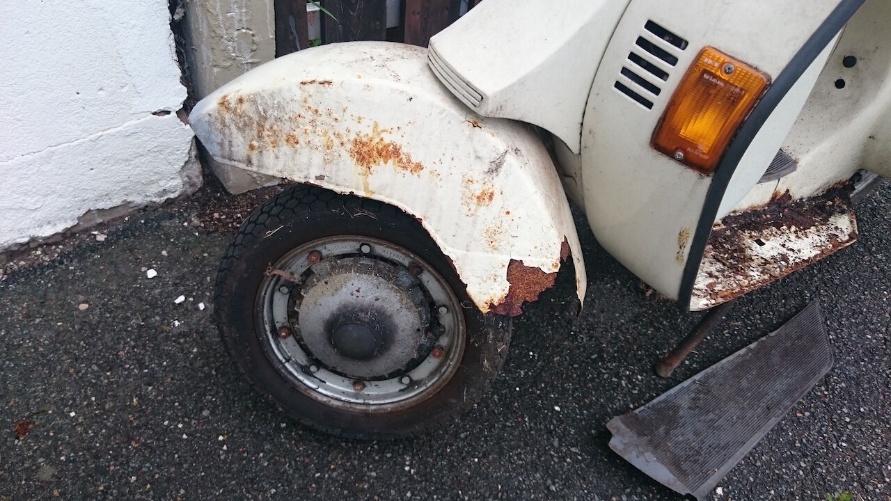

    Bei der Gelegenheit habe ich Bilder gemacht um den Zustand zu dokumentieren. Die Vespa stand unter einen Vordach, das Vorderrad scheinbar weniger geschützt.
    Das gröste Problem wird der Rost sein. Der Motor lief bis zum unterstellen, lässt sich leicht durchdrehen, hat gute Verdichtung. Es ist ein Polini 75ccm Zylinder verbaut, Vergaser ist ein SHB 16/15 mit 65er Hauptdüse und 42er Nebendüse. Den Rest erklären die Bilder.
    Wie ist eure Einschätzung? Zu retten oder verschrotten?
    Vielen Dank.

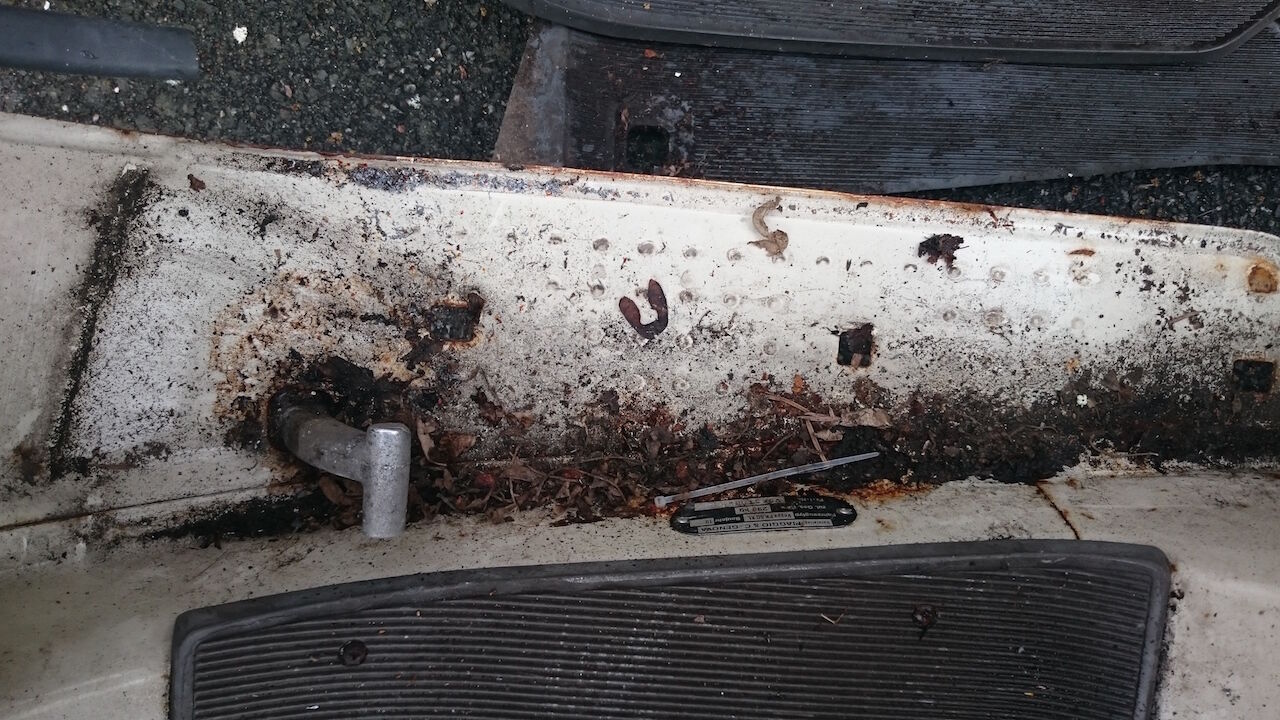

    Bin jetzt kein Fachmann was Rahmen betrifft, Wenn du die Möglichkeiten besitzt Metallarbeiten bei dir zu erledigen und auch die Bodenbleche zu schweißen, dann wäre das sicherlich eine Option.
    Einmal editiert, zuletzt von Vincent Noir (June 22, 2015 at 19:05)

    Schweissarbeiten sind m.M. nach hier nicht nötig.
    Kannst gleich den Vergaser rausholen und säubern, den Findest du unterm Werkzeugfach, Tank sollte dazu ausgebaut werden.
    Die HD ist viel zu klein. Ich denke die haben den Polini raufgebaut, Düsen alt gelassen und gefahren. Dann hat das Teil geklemmt und sprang nicht mehr an.
    Würde erstmal den Kopf runter nehmen und nach Riefen schauen.
    HD sollte in Etwa bei 74 Liegen.

    Ist ne Lebesaufgabe ! Wenn du mit der fertig bist u. Sie läuft - kennst du dich auch mit Vespas aus .
    " Lohnen " tut es sich auf jeden Fall !!
    Allso : zuerst den Haufen komplett zerlegen . Du mußt nachher JEDE Schraube / Mutter mit
    Vornamen kennen . Beim zerlegen trennt sich dann schon die Spreu vom Weizen .
    Hilfreich sind auch eine gute Kamera u. Bilder , Bilder, Bilder !!!
    Den Motor würde ich NOCH NICHT versuchen zum laufen zu bringen - damit machste mehr
    kaputt als nötig ist.

    Respekt, da hast ne Aufgabe. Soviel Rost auf einem Haufen hab ich selten gesehen....
    Wünsch gutes Gelingen!
    Ach, ja und willkommen im Forum!!
    Gruß, Holger

    Das ist doch vollkommener Quatsch !
    Warum zerlegen?
    Macht garkeinen Sinn.

    Danke für die Antworten.
    Ich werde das gute Stück in den nächsten Tagen zerlegen, die Motor/Getriebeeinheit erst mal nicht, dann entscheiden was neu gekauft werden muss und was bleiben kann.
    Den Rahmen werde ich entrosten und dann sehen was noch an Substanz da ist.

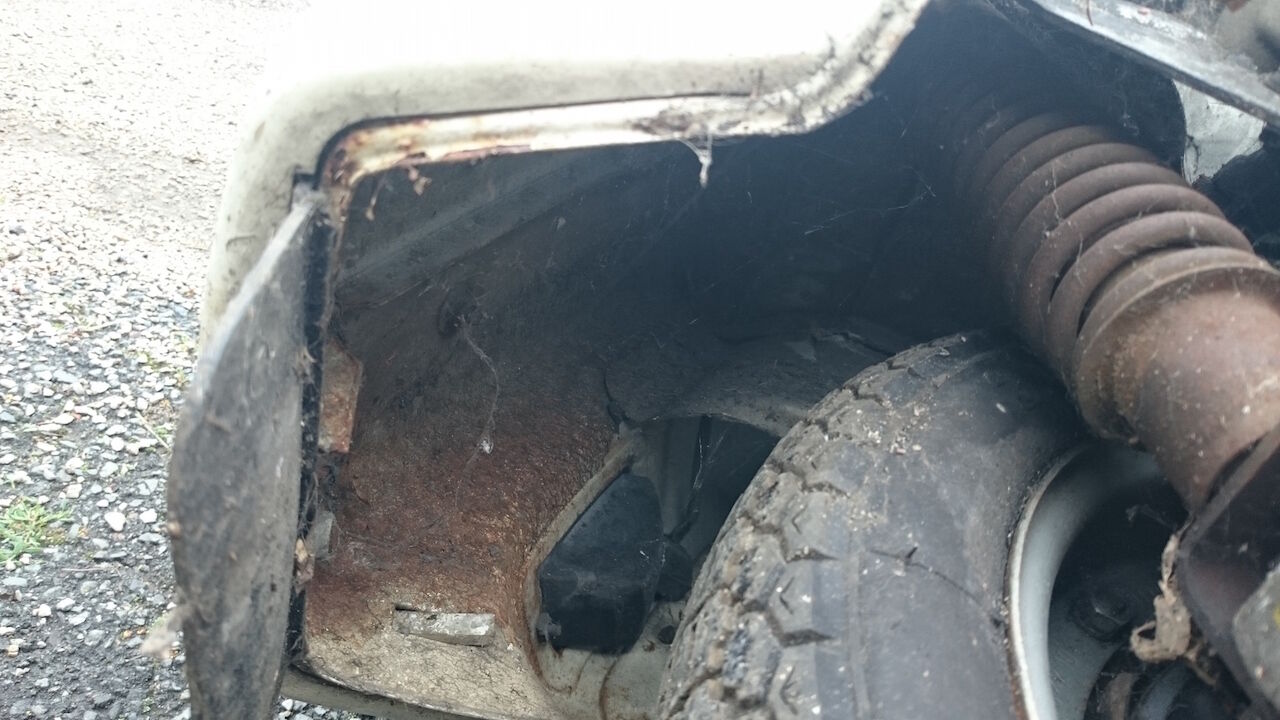

    Bild 0218 ,0221,0227 deuten schon darauf hin das der Tunnel arg geschwächt ist und innen wirds kaum besser aussehen , nach dem strahlen wird hier das blech nur mehr hauchdünn sein
    Aber nur meine bescheidene Meinung

    Hi
    ich würde erstmal versuchen den Motor zum laufen zu bekommen. Dann weißt du wie du dran bist ;)
    Tank haste ja schon raus, also Sprit ablassen.
    Vergaser scheint auch schon zerlegt zu sein, denn du weißt ja was für Düsen drin sind.
    Vergaser ordentlich reinigen und mit Druckluft alle Kanäle durch pusten.Düsen nicht vergessen.
    Dann Vergaser wieder montieren und Tank einbauen. Sprit rein ( 1 : 50 ) und Benzinhahn öffnen und gucken ob Benzin fließt.
    Anschließend nimm mal die Zündkerze raus und mach etwas Gemisch rein. Paar Tropfen reichen. Kerze am besten ne neue wieder rein.
    Guck ob ein Zündfunken da ist.
    Dann mal in den Kicker tretten.
    Mit etwas glück springt der Motor an.
    Danach kannst du dich gerne wieder melden, wir werden dir schon bei stehen ;)
    Das Trittblech sieht schon arg fertig aus. Da würde ich mal vorsichtig mit einer Messing oder Drahtbürste rüber und gucken was zum Vorschein kommt.
    Neues Trittblech einschweißen ist nicht ganz einfach aber machbar. Hoffen wir das der Tunnel nicht zu stark in Mitleidenschaft gezogen wurde.
    Erst nach der so genannten Bestands Aufnahme würde ich mich um die anderen Dinge kümmern.

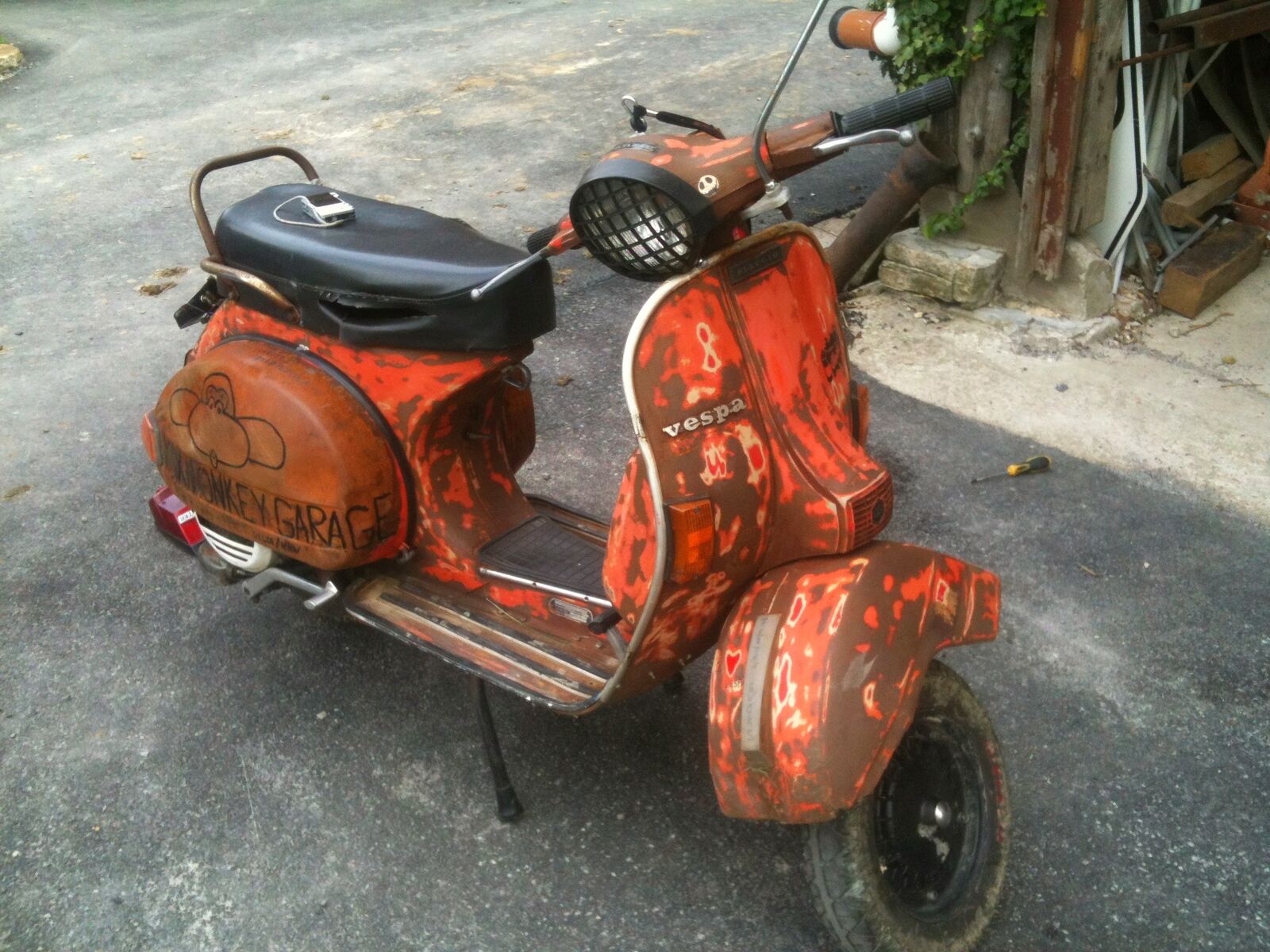

    Moin!
    Welchen look bevorzugst du?
    Gut gelackt oder Rat Look? !
    Aus dieser Substanz kannste nen sehr guten Rat Look machen. Geschmackssache...
    Wenn du sie doch hübsch machen möchtest hätte ich gerne den koti.
    Den finde ich geil.
    Gruß Marco

    Wie der Kotflügel aussieht spielt keine Rolle, da gibts ja günstig neue. Also über den braucht man sich keine Gedanken machen. Die Gabel ist im normal durch Rost nicht klein zu bekommen, sieht halt nur nicht schön aus. Ich würde die Karosse erst mal vom Rost/Lack befreien lassen und dann einen Karosseriebauer fragen, ob es sich lohnt, je nachdem was übrig bleibt. Wenn es zu arg ist geht auch ein Ersatzrahmen.
    Wenn sie schön aussehen soll und kein Ratbike werden soll, werden vermutlich eh 80% der Teile gegen Neuteile getauscht werden.
    Aber egal wie, es ist immer wieder schön, wenn man das Ergebis sieht und Vorher Nacher Bilder vergleicht, wenn ich da überlege wie meine ausgesehen hat. Aber auch bei mir ist im Endefekt nur noch die Karosserie, Sitzbank, Lenkkopfabdeckung und der Tacho geblieben alles andere ist Stück für Stück ausgetauscht worden.
    Also viel Spaß beim Basteln, da du den Roller geschenkt bekommen hast, hast du ja noch Geld um Teile zu kaufen. Aber es wird wohl schon bei einer vierstelligen Zahl an Euros landen.

    Genau das, würde ich vor allem anderen an Deiner Stelle auch erst mal machen, insbesondere oben auf dem Trittschild und den Rahmentunnel. Würde ich dann durchaus auch mal etwas härter mit einem Schraubendreher nach "TÜV-Manier" prüfen.
    Dem Gesamtzustand nach zu urteilen, sicherlich alles irgendwie machbar. Aber stelle Dich schon mal drauf ein, dass wenn sie mal einigermaßen dastehen soll, da noch richtig Kohle versenkt wird und damit meine ich nicht, nur ein paar Hunderter.

    Gute Frage, finde beides Interessant, leider finde ich keine Bilder die eine PK Ratte zeigen.
    Ich kenne das nur von den Autos, da sind die Karosserien aber gleichmäßiger verrostet.
    Wenn Ihr Bilder habt, her damit.

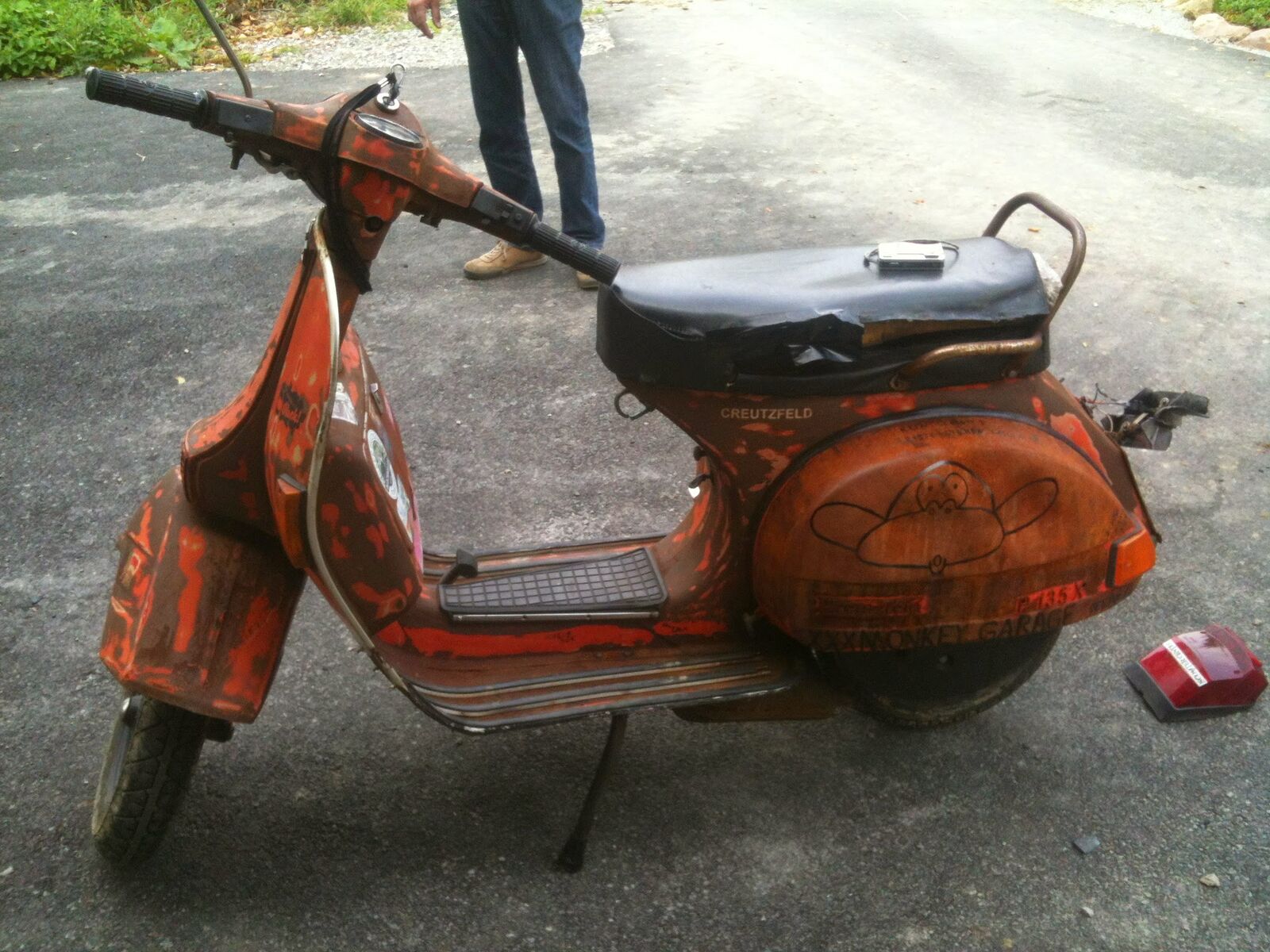

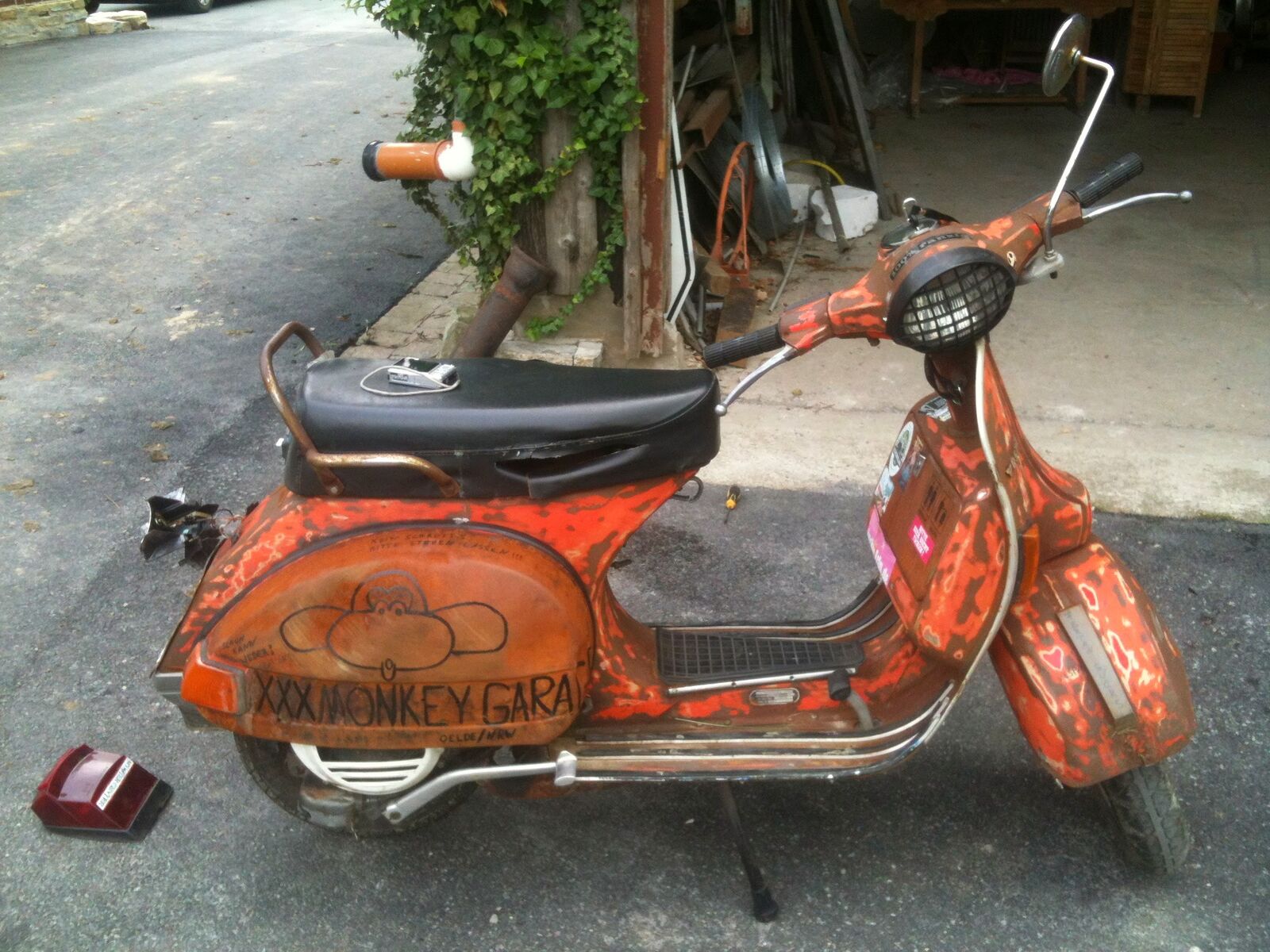

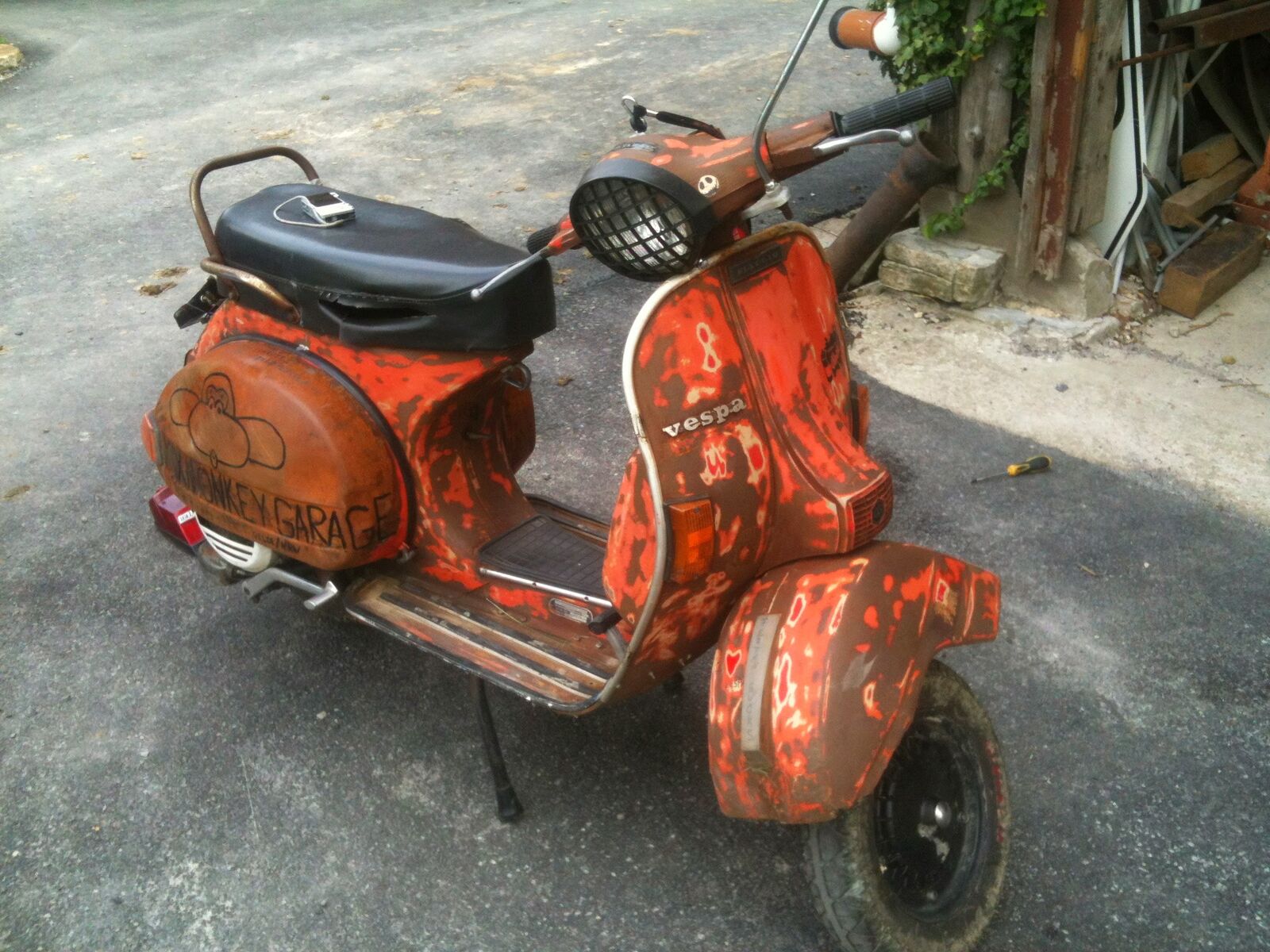

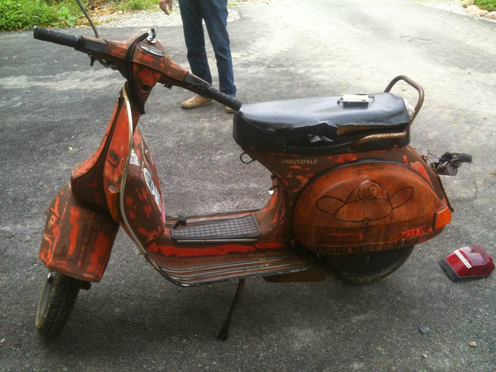

    Meine PX.
    Ich mags rostig. Deshalb hätte ich gerne den koti :D
