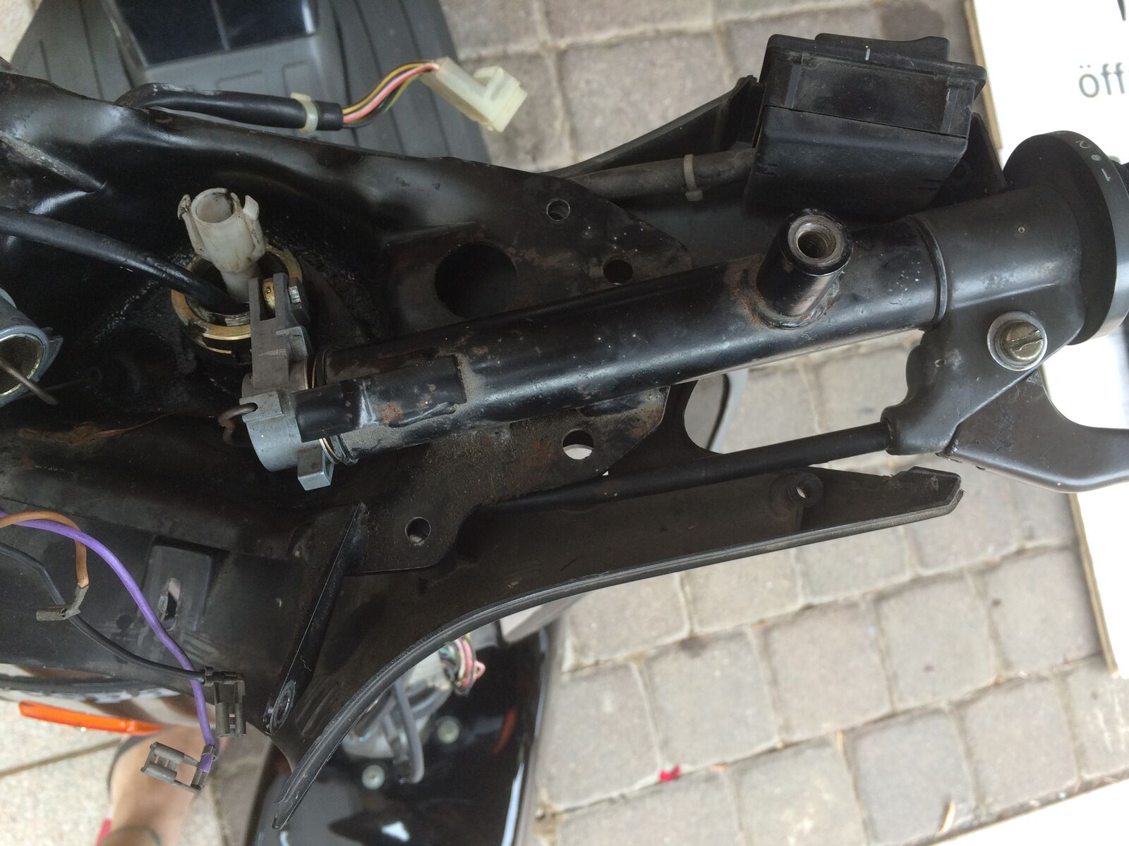

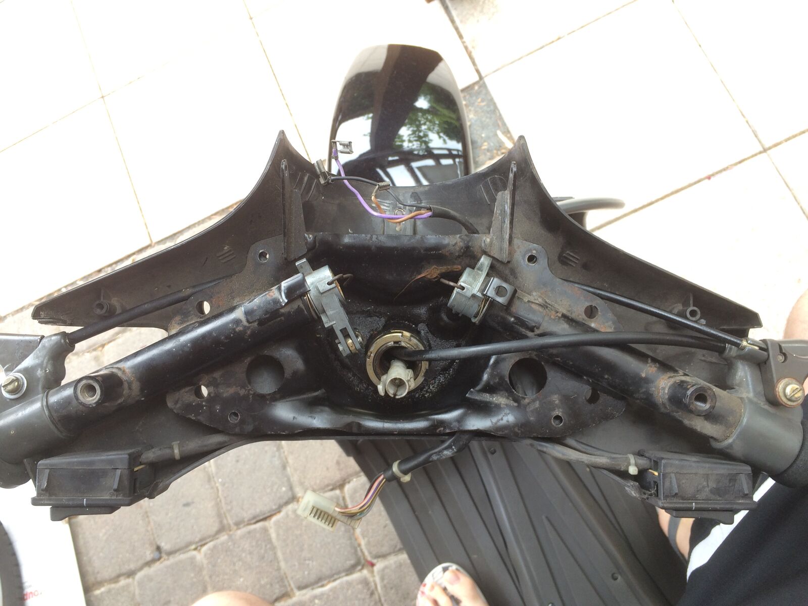

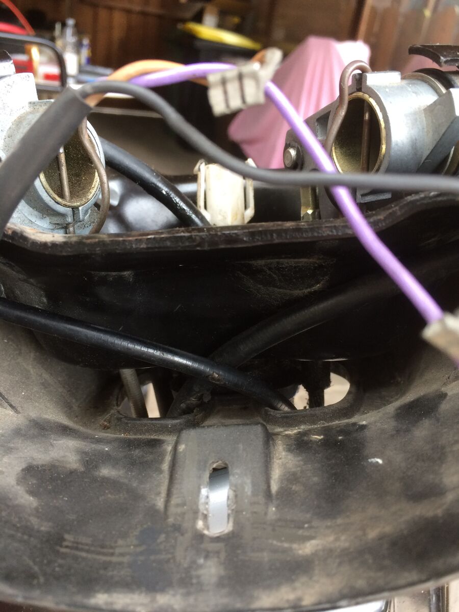

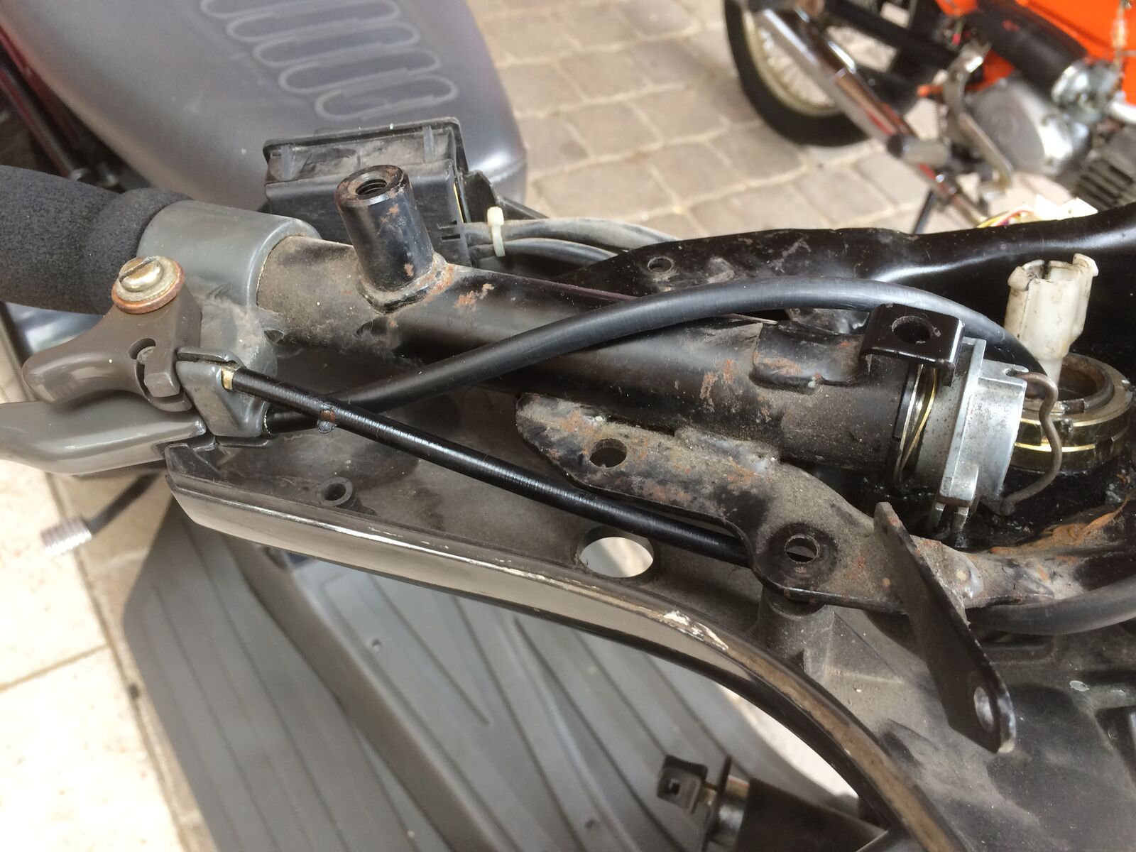

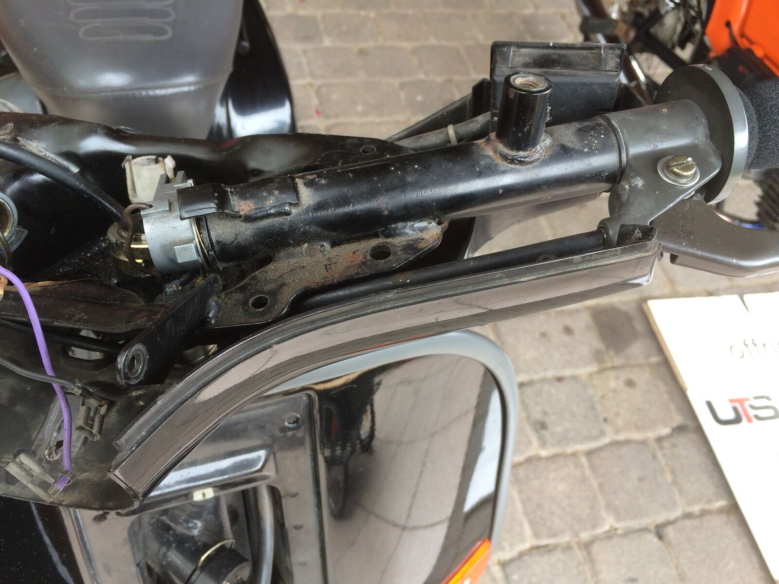

Könnte mal jemand ein Bild posten von ner xl2 mit abgenommenen Lenkkoppdeckel ?
Damit man sehn kann wie die Züge original verlegt sind ? Danke schon mal

Nee, leider nicht,das hab ich schon gesehen,danke .... Es geht eigentlich darum das der Kupplungszug rechts aus dem Rahmentunnel kommt und nicht links wie bei allen Smallframes sonst , das würde für mich bedeuten das ich mit dem Zug rechts um die Lenkssäule vorbei muss , das kommt mir komisch vor ![]()
Dann ziehste ihn wieder raus und schiebst ihn links im Lenker zum Motor durch. Wo ist das Problem?
Dann mach mal so´n Lenkkopf auf,dann sieht man wo´s Problem ist... alles anders wie bei normalen fuffis. Durchführungen der Züge sehen ganz anders aus.Ist nicht selbsterklärend wie bei alten Lenkköpfen.Ist ja nicht die erste Vespa die ich mache. Aber wenn man was falsch verlegt hat man später nur noch die Seuche weil nix geht
Habe gerade ein offenen da stehen, fotos folgen!
ich hoffe das Hilft:
Genau das hab ich gebraucht .... Vielen Dank Chris ![]()
