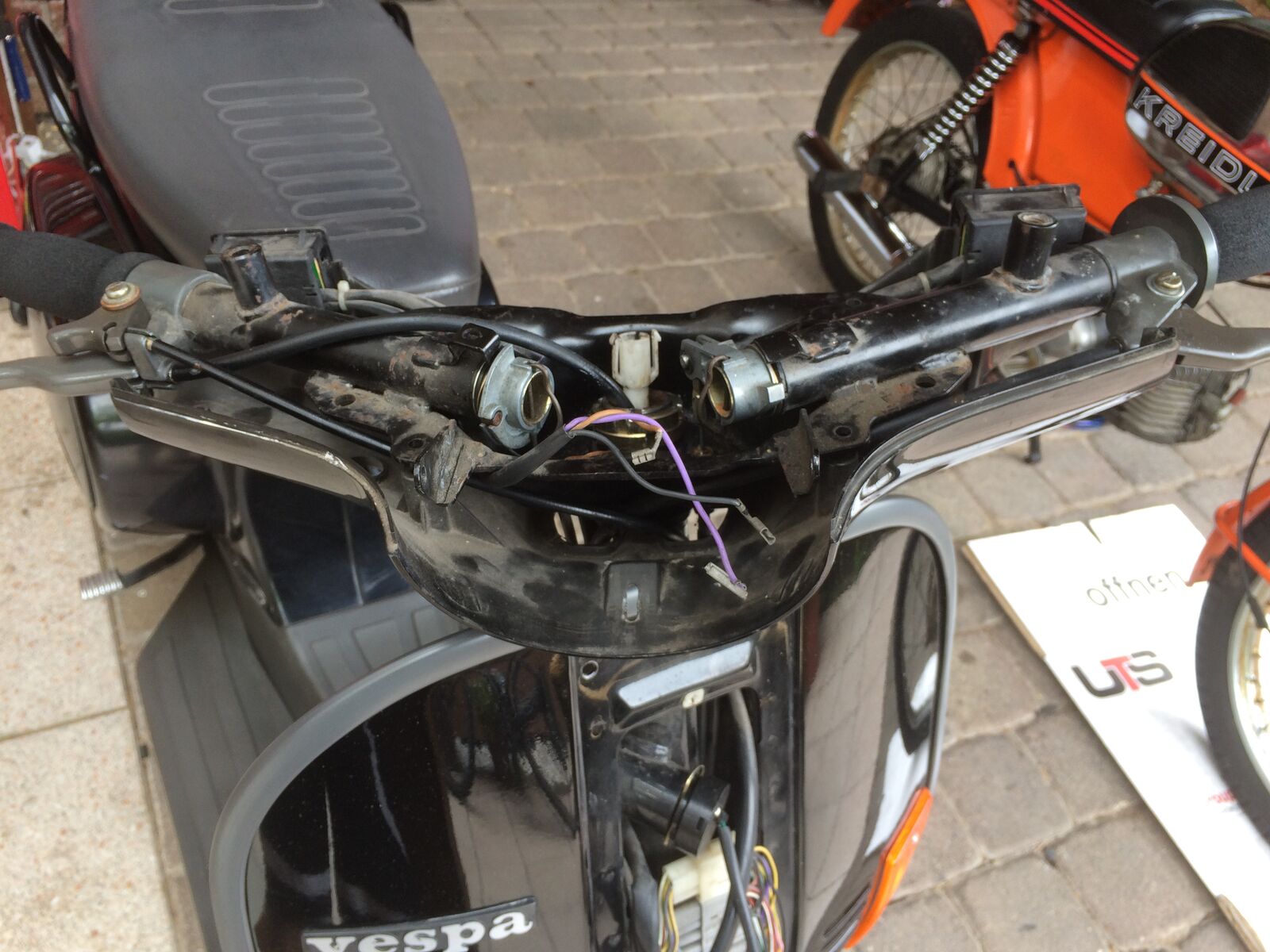

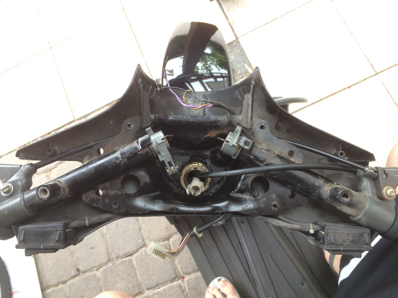

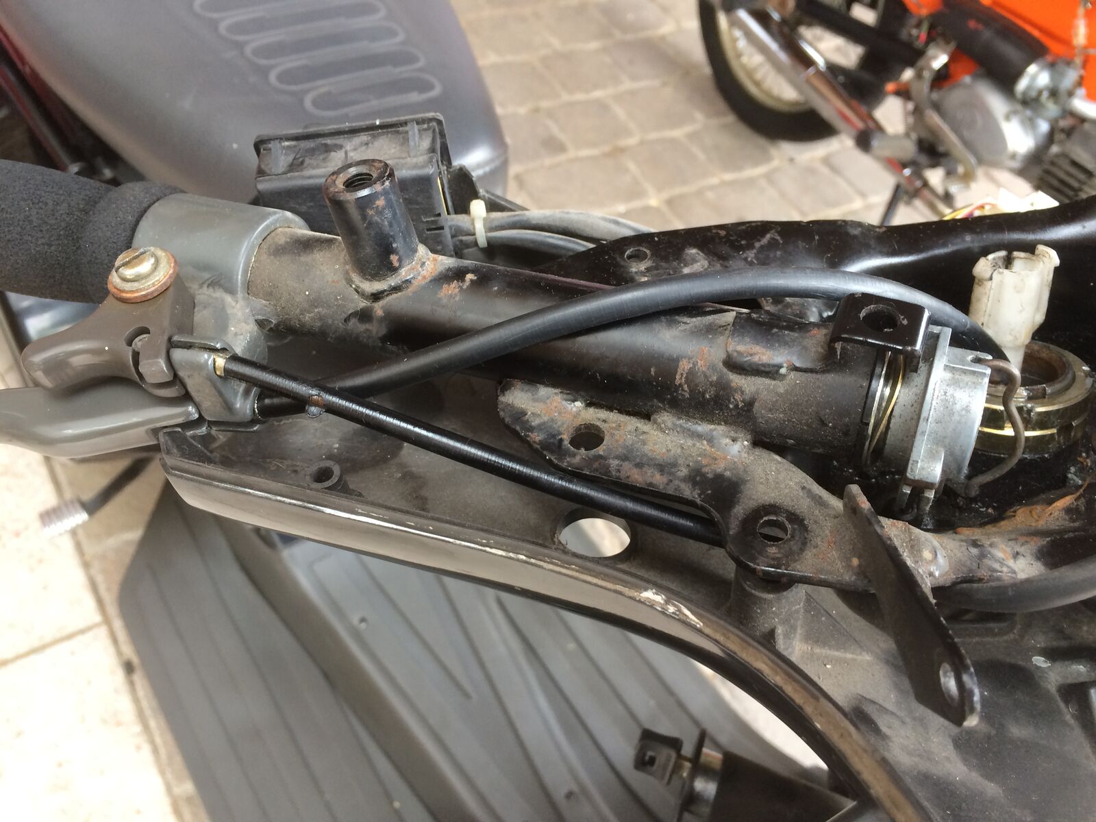

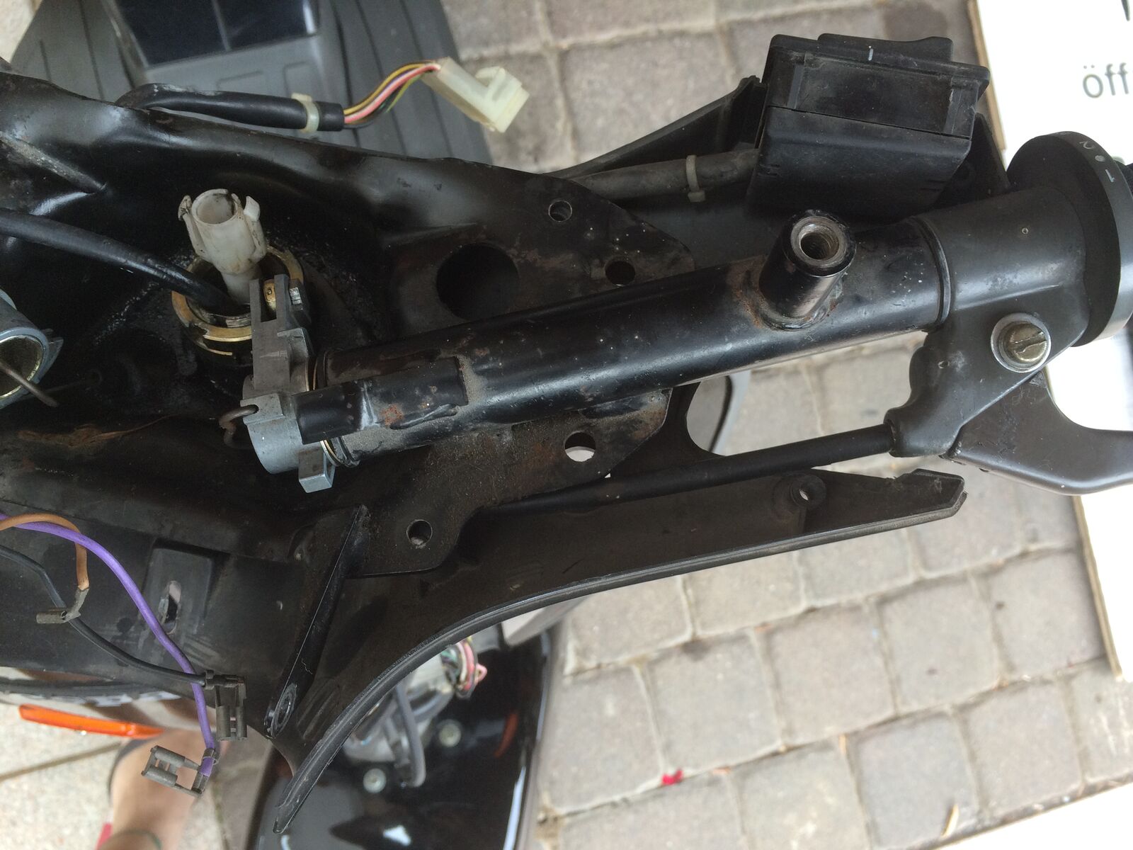

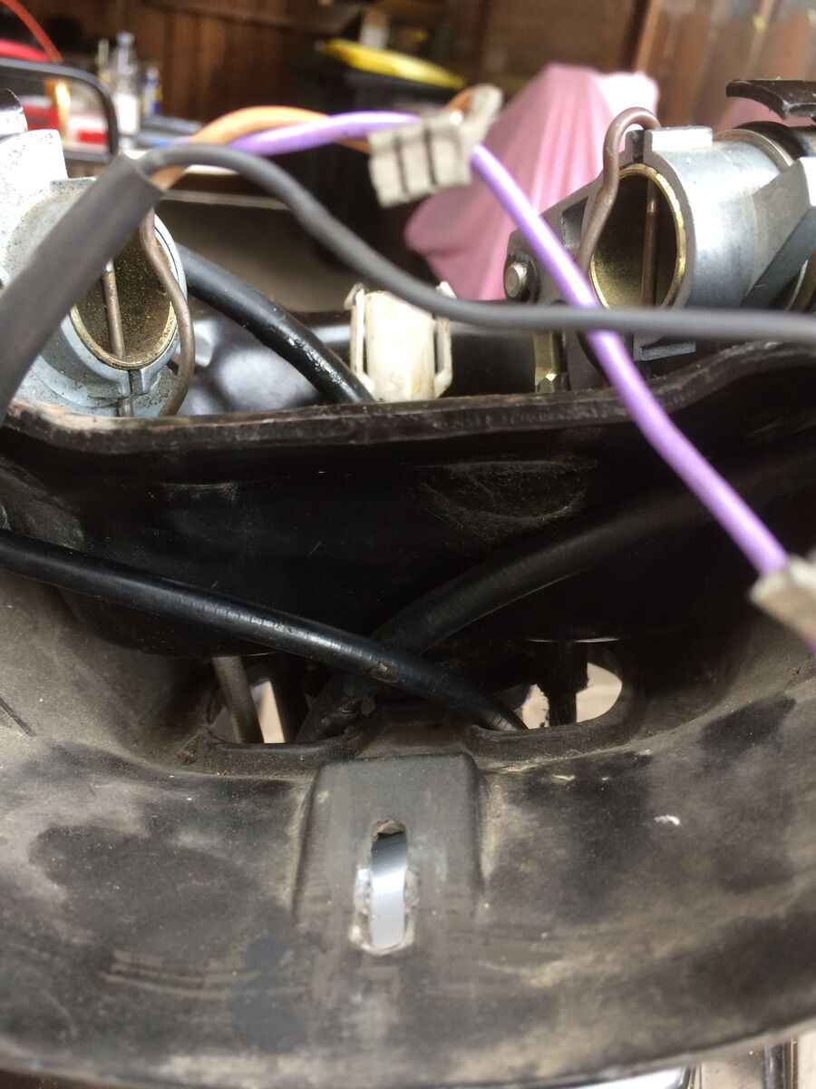

  • Chris23
    45
    PK50 XL2
    • June 28, 2015 at 16:05
    Habe gerade ein offenen da stehen, fotos folgen!
  • Chris23
    45
    PK50 XL2
    • June 28, 2015 at 16:15
    ich hoffe das Hilft:

    • June 28, 2015 at 16:28
    Genau das hab ich gebraucht .... Vielen Dank Chris :thumbup:
