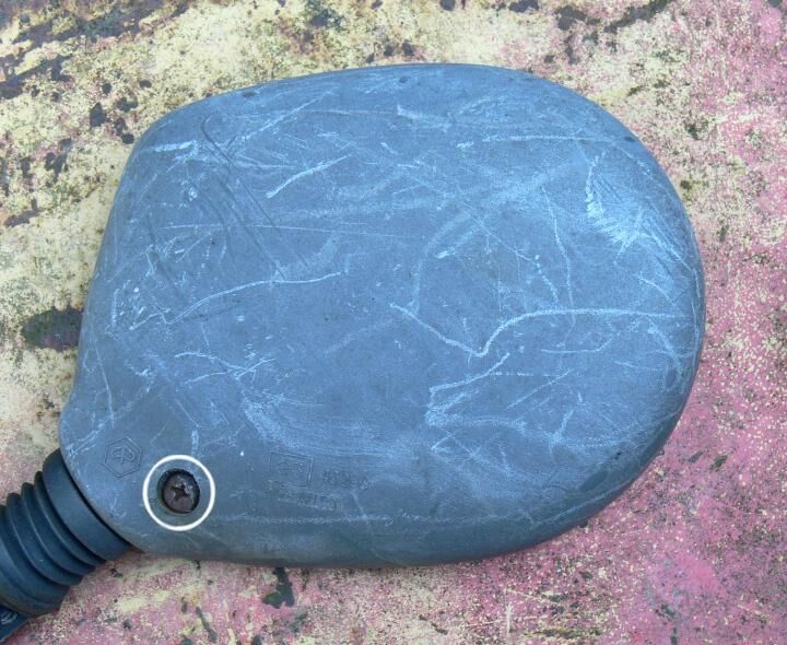

    Am XL2-Spiegel ist neben dem Piaggiozeichen eine Kreuzschlitzschraube, diese etwas fester ziehen und der Spiegel lässt sich schwerer verstellen.

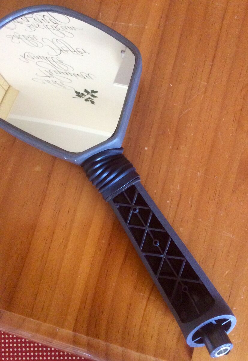

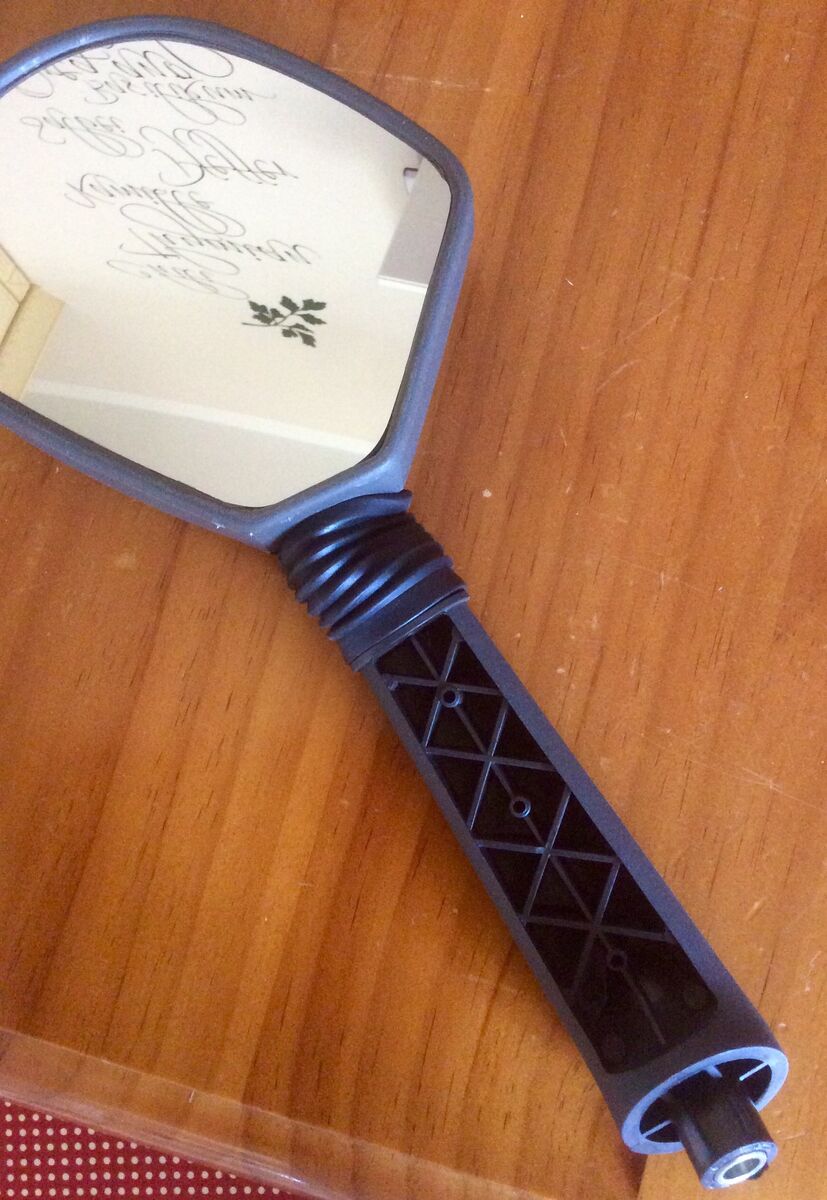

    Ich zeige euch mal den Neuen Piaggio, was sagt ihr dazu? Verdutzt schau :(
  • Ovedasso
    • July 6, 2015 at 13:41
    • #25
    what the hell is that?? Bei Sip sagte mir man das ist das Design für den XL 2. für mich sieht es voll so aus, als fehle da die Abdeckung.
    Schaut euch das mal an, ist das so okay? Mit Verlaub, es sieht ja absolut nach "ich muss jetzt meinen Roller verschandeln" aus......

    schauderhaft, da fahre ich lieber mit nem Wackelspiegel weiter. Der Neue geht gar nicht, :thumbdown:

    Die eingekreiste Schraube...
  • Ovedasso
    • July 7, 2015 at 06:05
    • #28
    Lelox, was ist denn damit passiert? Hast du ihn mit Kreide bemalt? :+3
