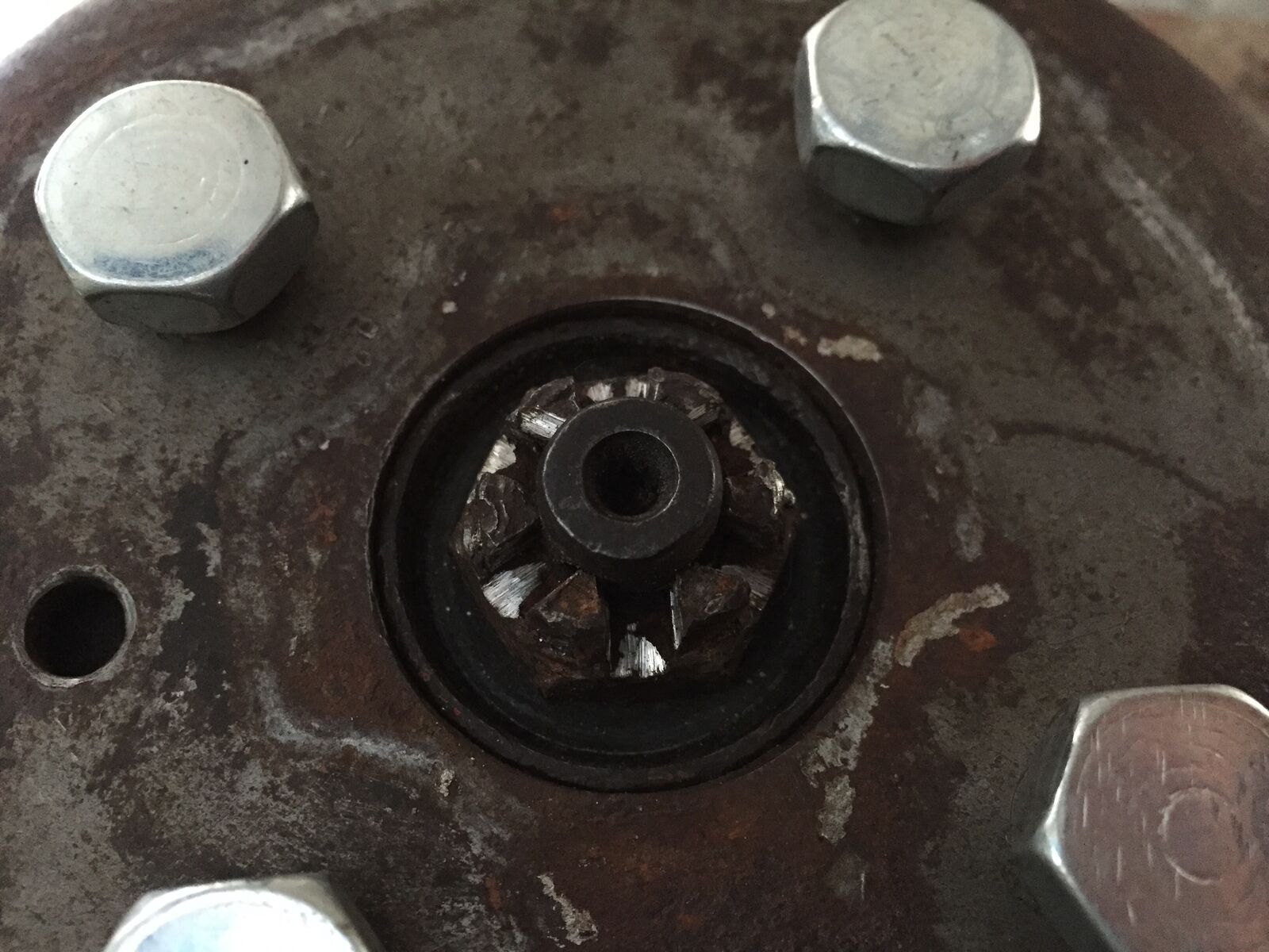

    habe jetzt die hintere bremstrommel gelöst und muss jetzt noch die Rad Kranz Mutter lösen aber ich weiß jetzt nicht in welche Richtung die auf geht links rum oder rechts rum?

    Du meinst wohl die Muttern der Felge? Das ist normales Rechtsgewinde.

    Nein ich meine diese hier
    In der mitte

    Ebenfalls normales Rechtsgewinde. Da die Zentralmutter sehr fest sitzt, empfehle ich dir das Rad noch montiert zu lassen und den Roller aufzubocken, die Fußbremse zu treten und dann mim Fuß auf den Knebel und linksherum zu lösen. Das klappt in der Regel problemlos.

    Dann muss ich mal nochmal versuchen weil die sau will nicht aufgehen X(  :D

    Mann siehr nur Arbeitsspuren in den Vertiefungen und nicht an den Mutternflanken. Du weißt schon das du einen normalen Schlüssel verwenden kannst?

    Hat noch super geklappt danke für die Tipps Jungs
