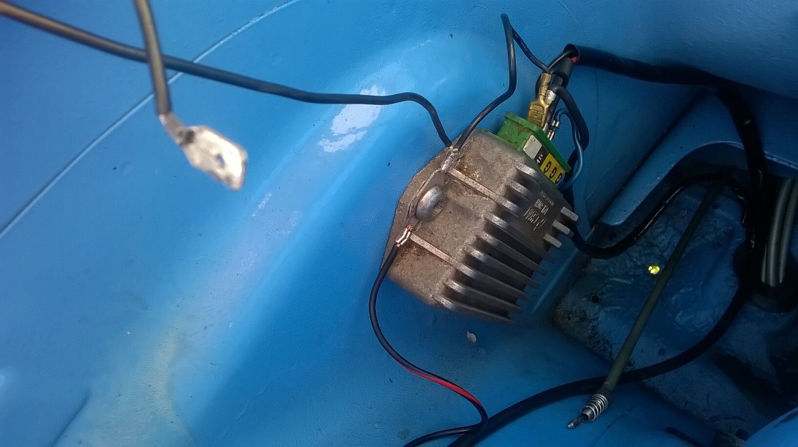

    So habe jetzt zum 5 mal den Vergaser rausgenommen... Mit dem Spray direkt in den Motor. Nix. ABER!!!
    da lag ein Kabel welches nirgendwo angeschlossen ist. Ich weiss jetzt nicht seit wann das da baumelt...... ob bei den divesen Vergaser ausbauten oder schon länger. Was aber schlimmer ist, ich habe null plan wohin das muss! Achtung bei dem Foto nicht wundern...das eine ist ne Taschenlampe;-) die ist da nur zum ausleuchten
    Das linke Kabel isset... Also Wo kommt das hin...kanns das sein?

    • August 7, 2015 at 21:18
    Ist der Roller ein Modell mit 4-fach-Blinker und Seitenfach links? Eigentlich sollte der Spannungsregler dort untergebracht sein. Oder wurde der Roller von 6V-Kontaktzündung auf 12V-Kontaktlos umgebaut?
    Wenn du einen, wie du ja schreibst, ordentlichen Zündfunken hast dürfte das Kabel nicht das Problem sein.

    • August 7, 2015 at 22:20
    Ich vermute das er mal Blinker hatte... Löcher hinten die nix mit einem Gepäckträger zu tun haben. Seitenfach??? Habe ich "glaube" ich nicht. Umgebaut...keine Ahnung.
