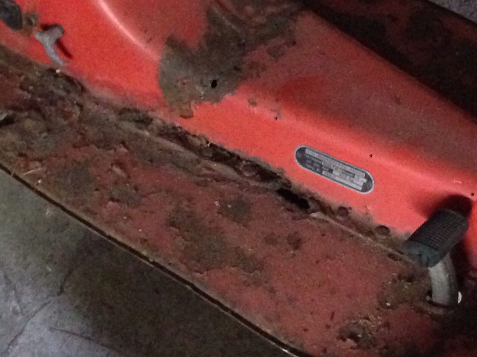

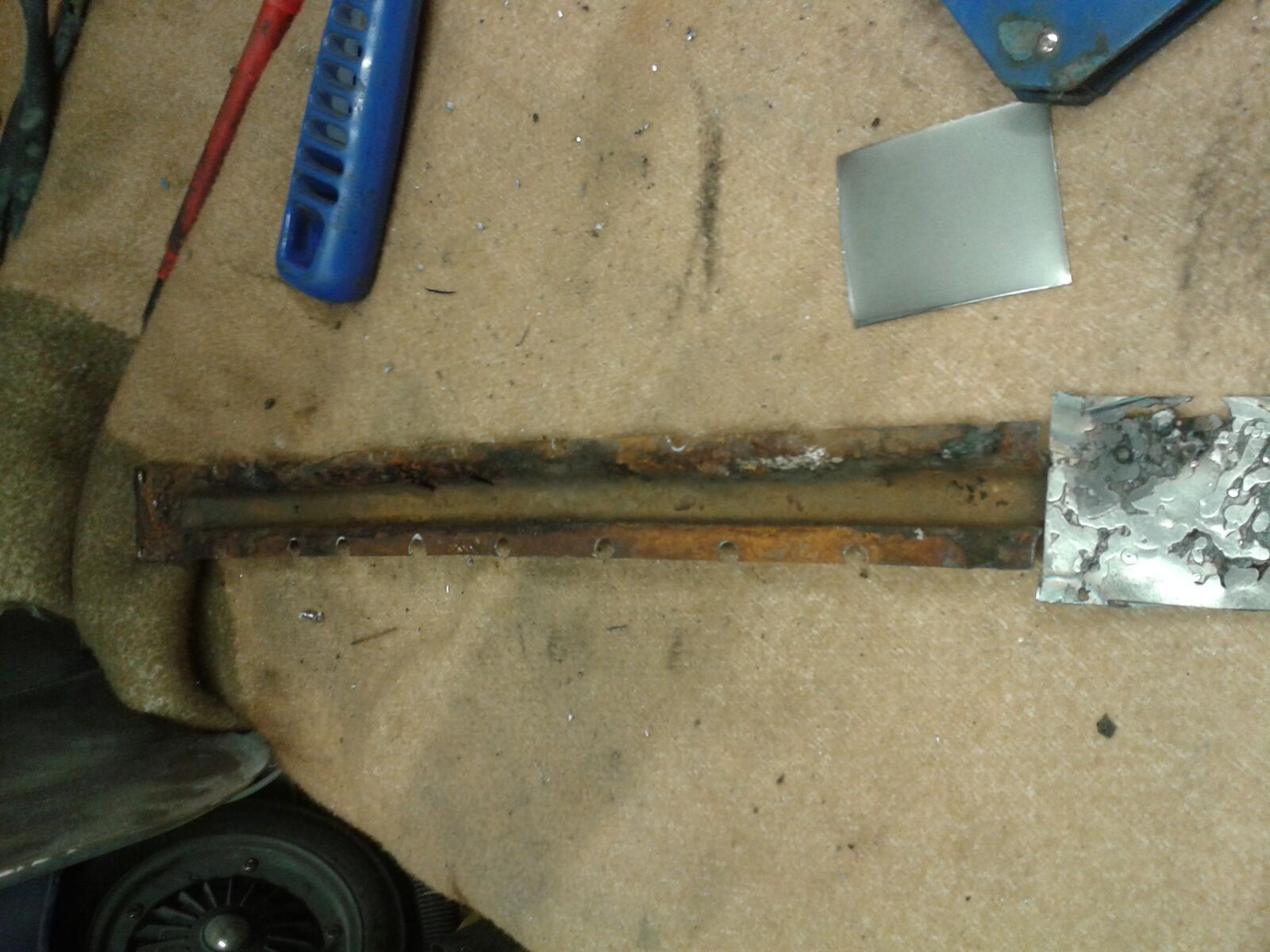

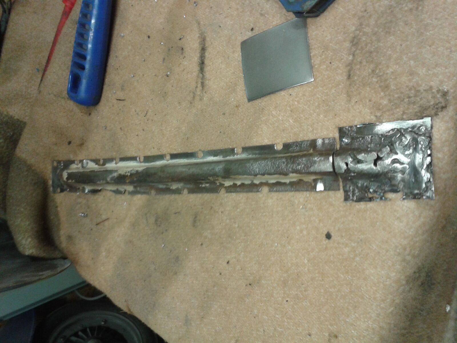

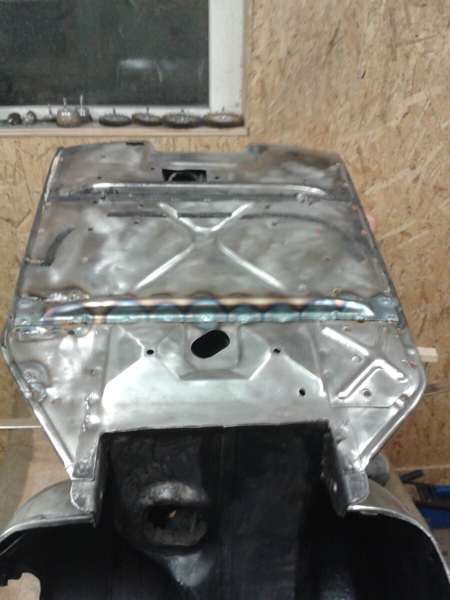

    Am Trittbrett war erstaunlich wenig zu tun. Alte Strebe raus neue rein. Fertig :)

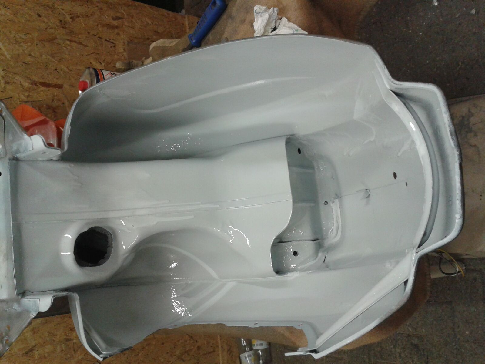

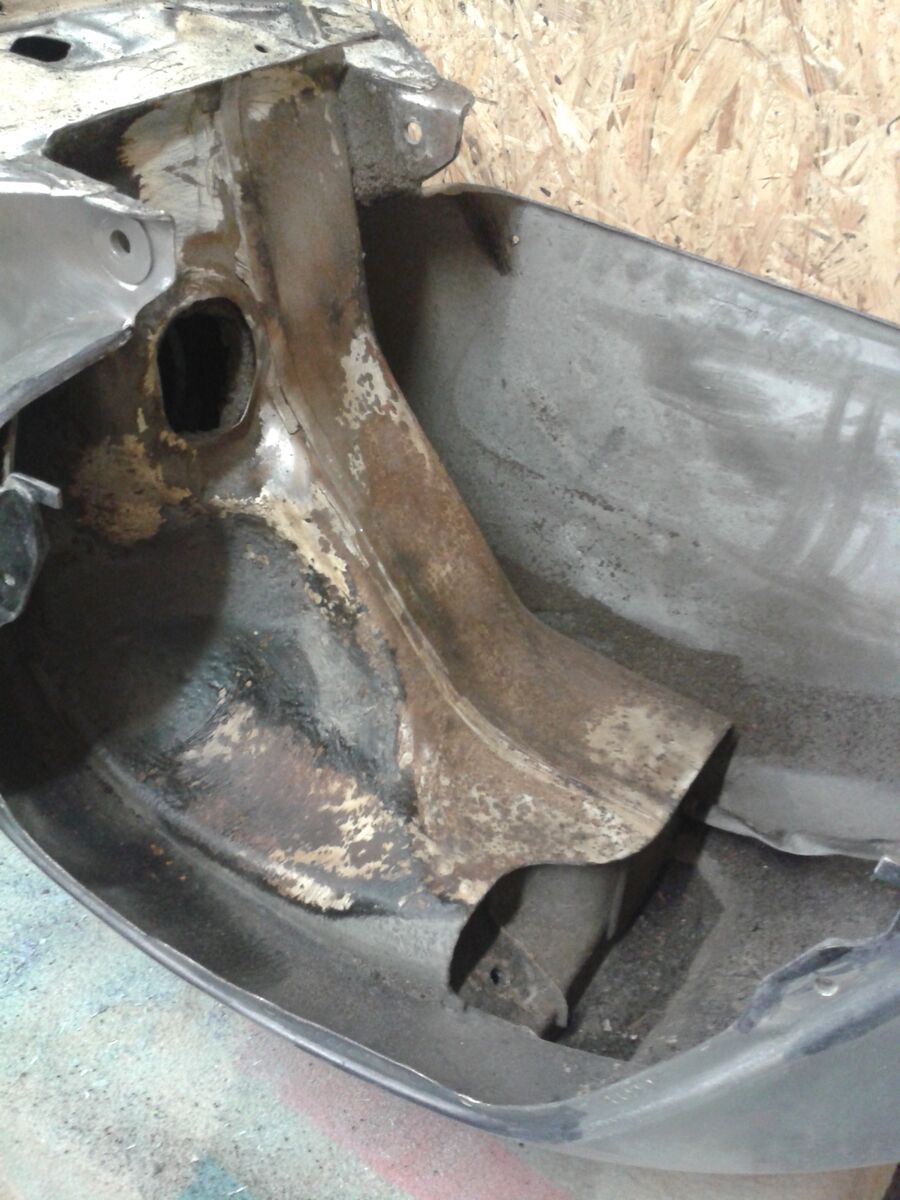

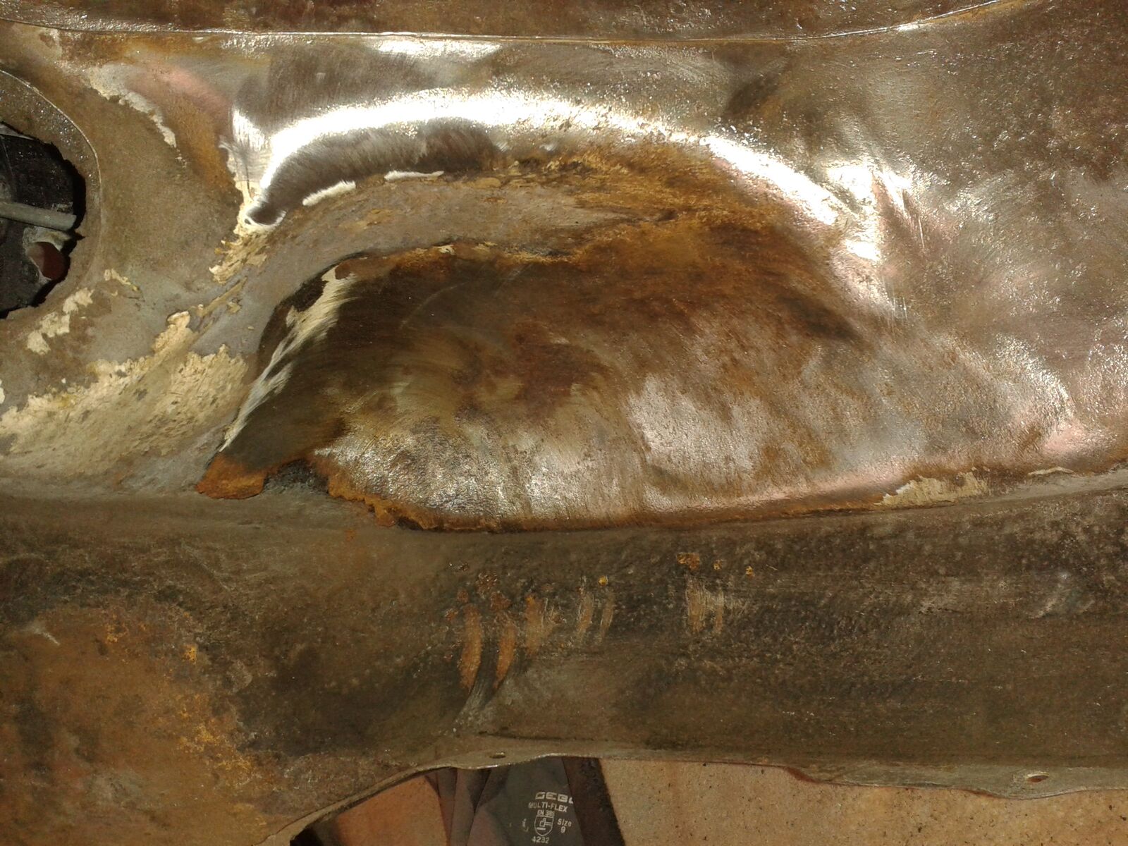

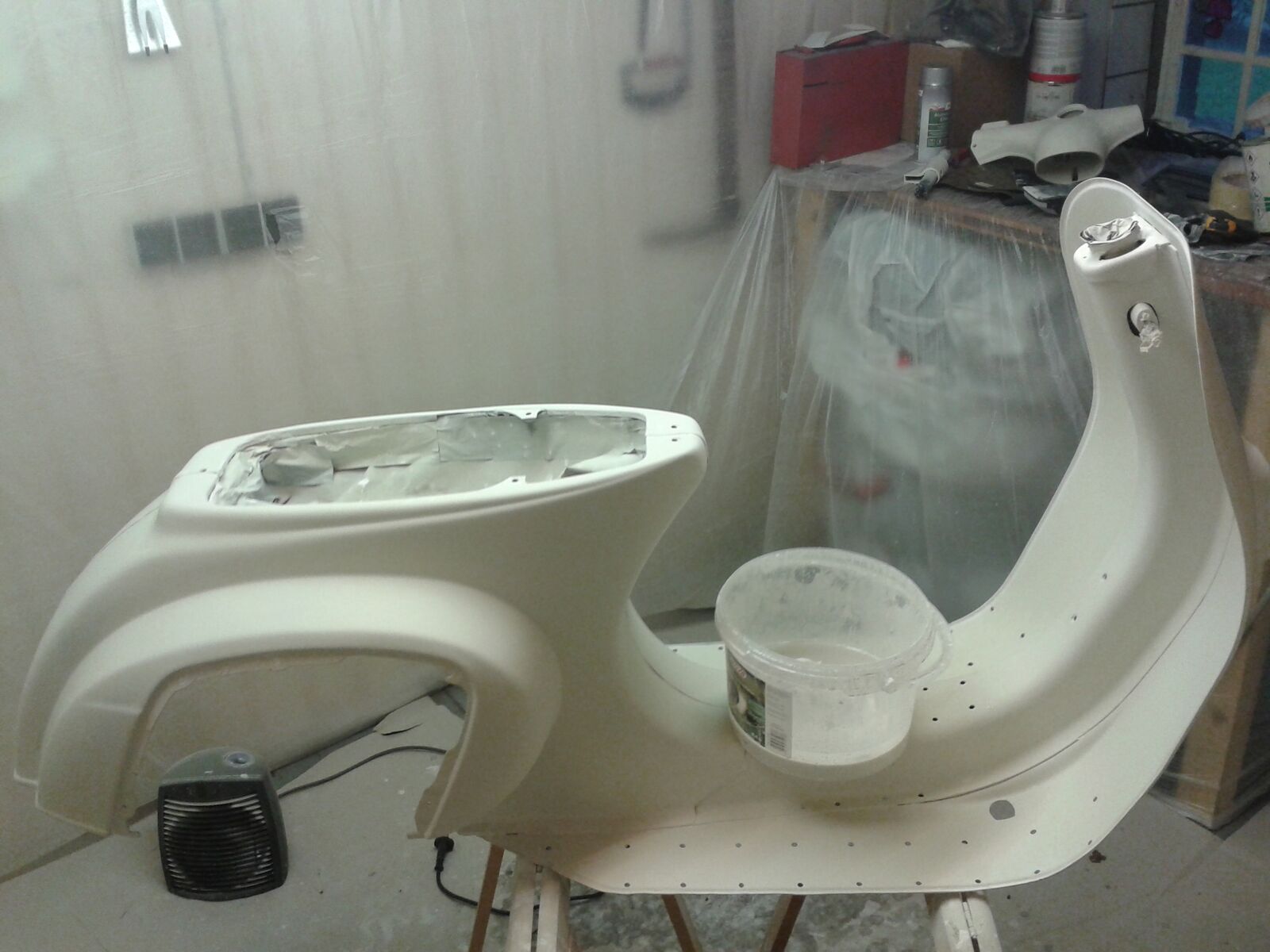

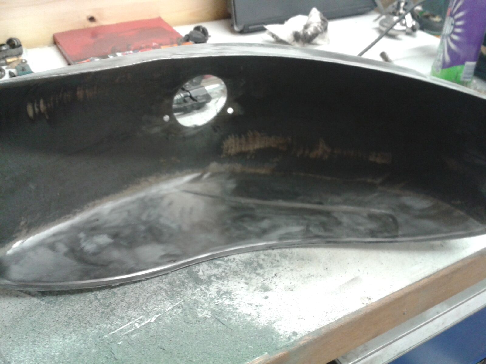

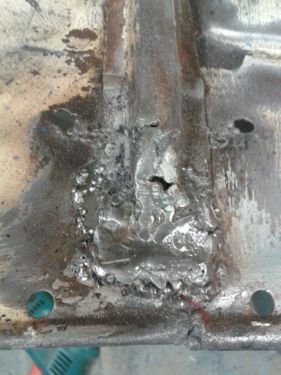

    Der schlimmste Befall von der braunen Pest war im Motorraum zu finden. Warum... wegen der Verwendung von diesem beschi...... Unterbodenschutz. Naja half ja nichts, Rost runter Grundierung drauf und sie Sicken verschlossen.

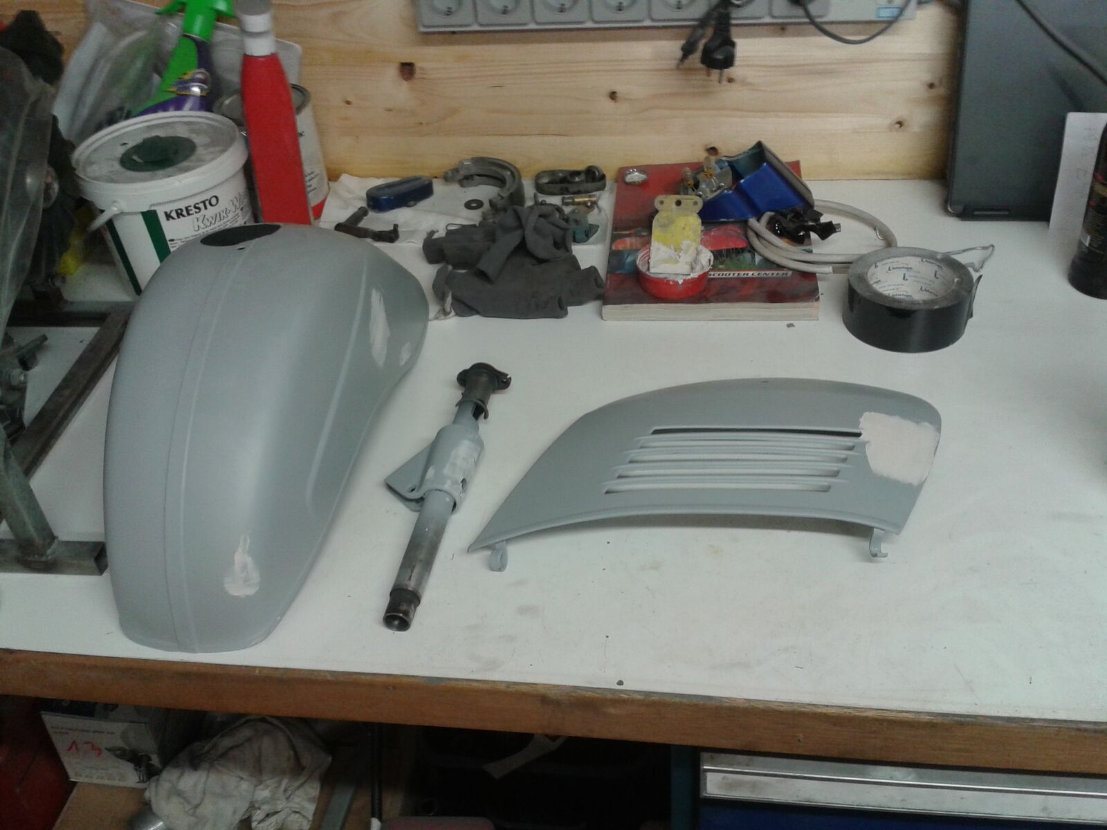

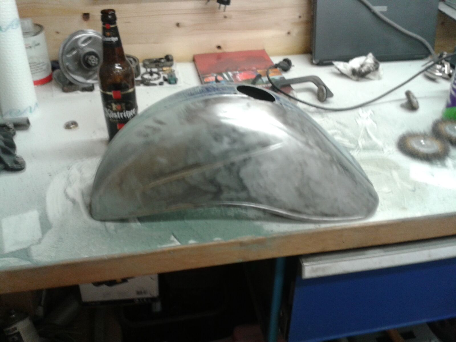

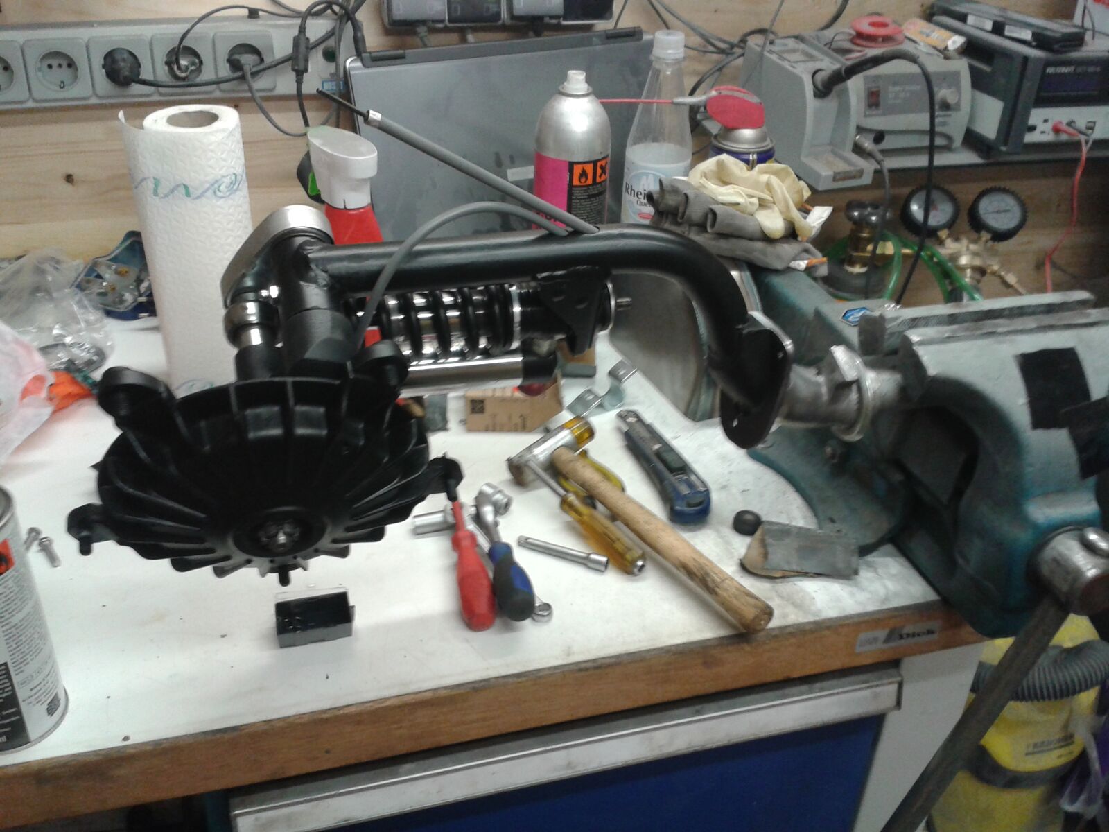

    Damit es hier mal weiter geht. Noch ein paar Bilder zu den bearbeiteten Kleinteilen.

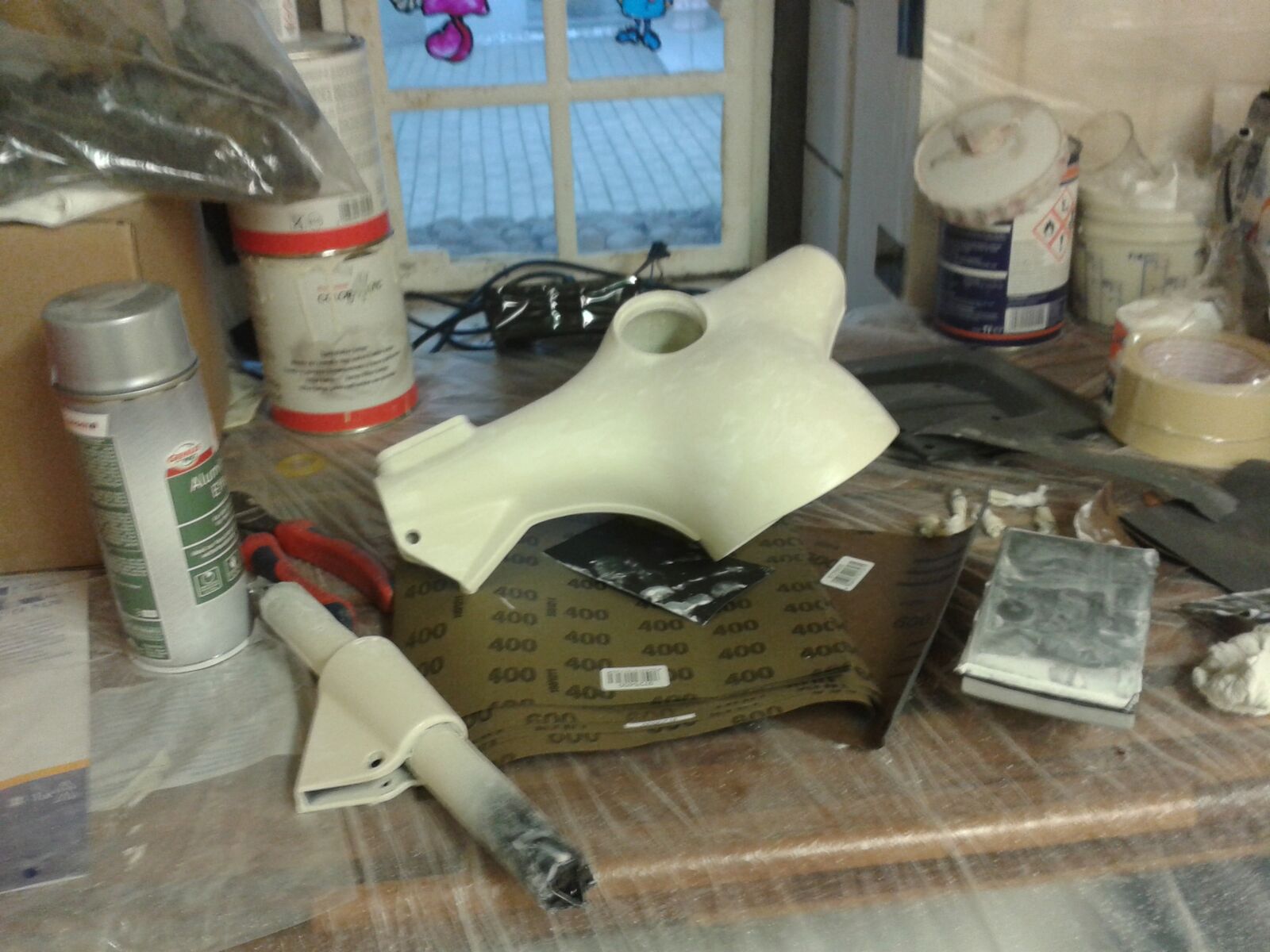

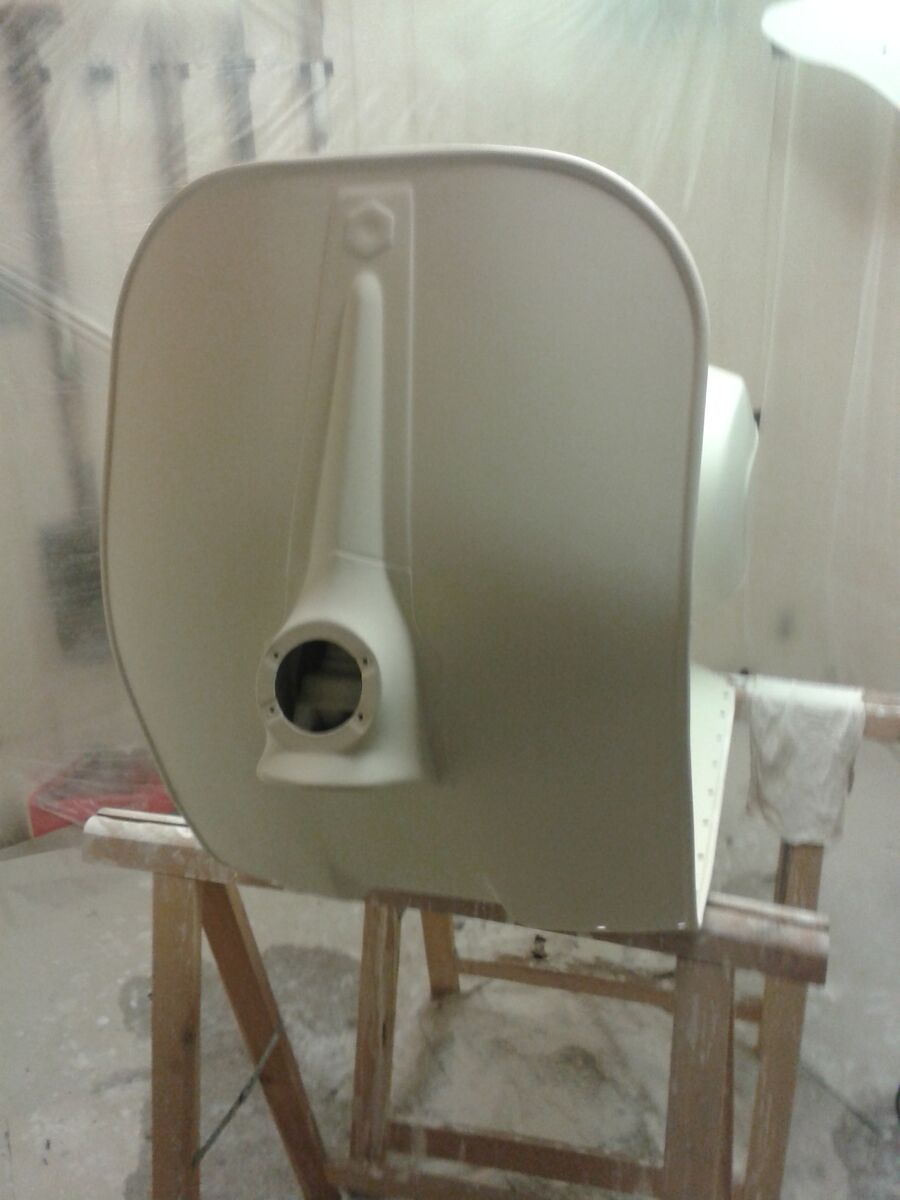

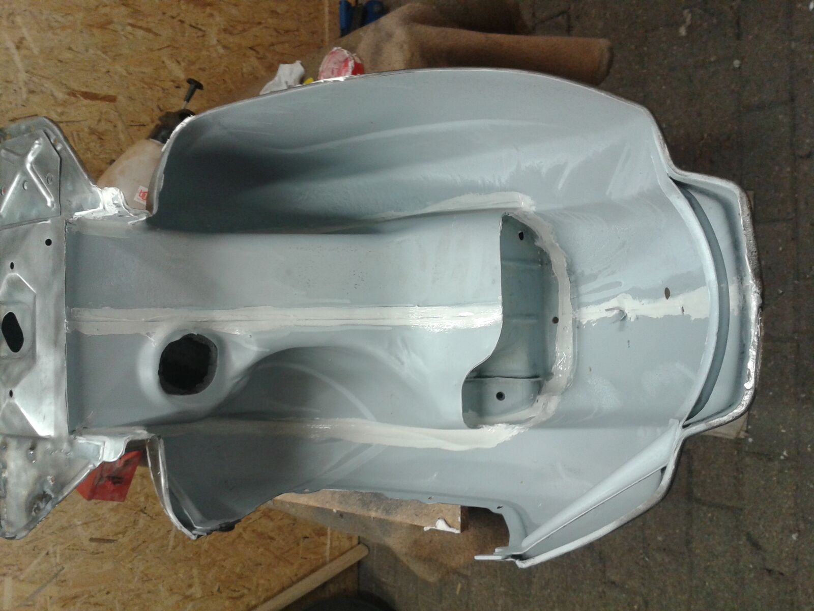

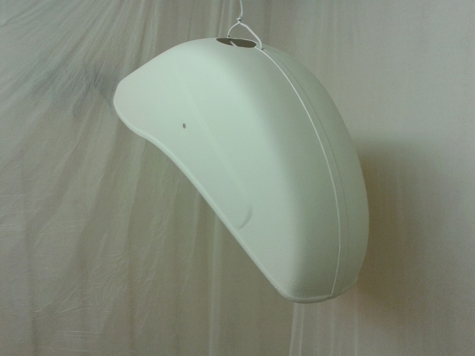

    Nachdem der Kleinkram fertig vorbereitet war.
    Ging es an den Lack Aufbau.
    Ohh wie ich nass schleifen liebe :confused:
    Da fühlt man die Rundungen auf die wir alle so stehen so schön :)

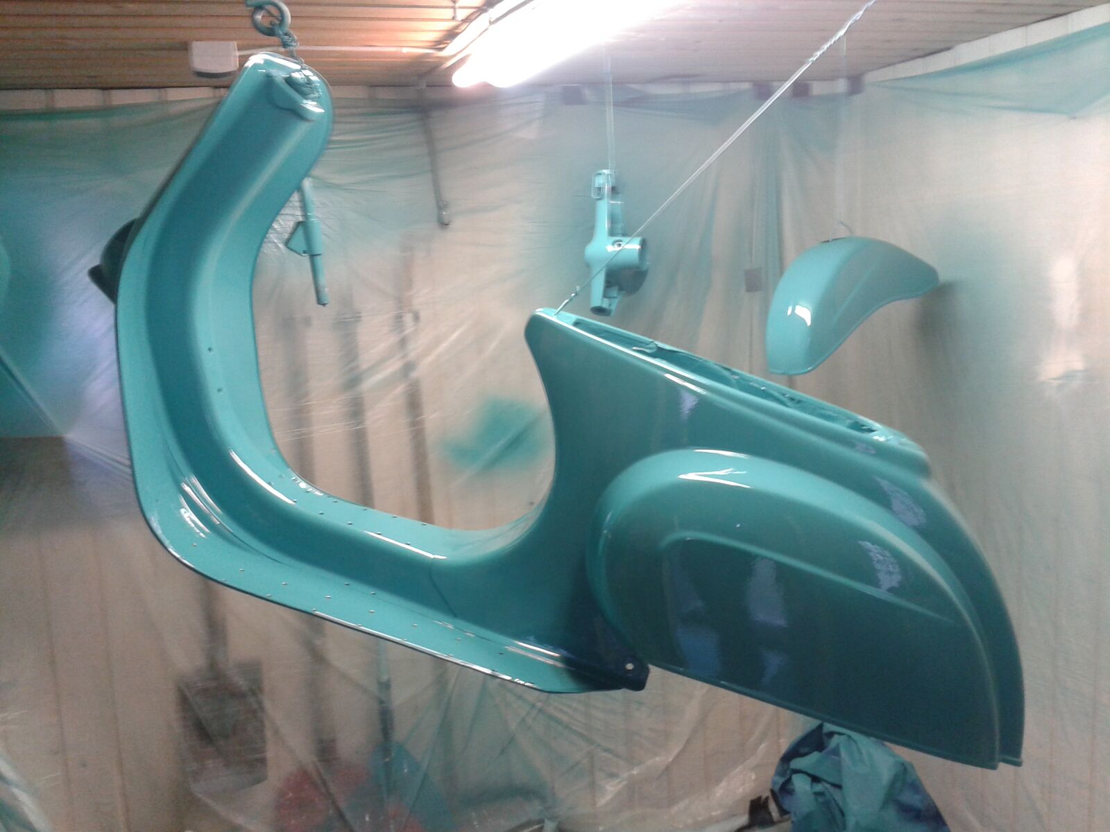

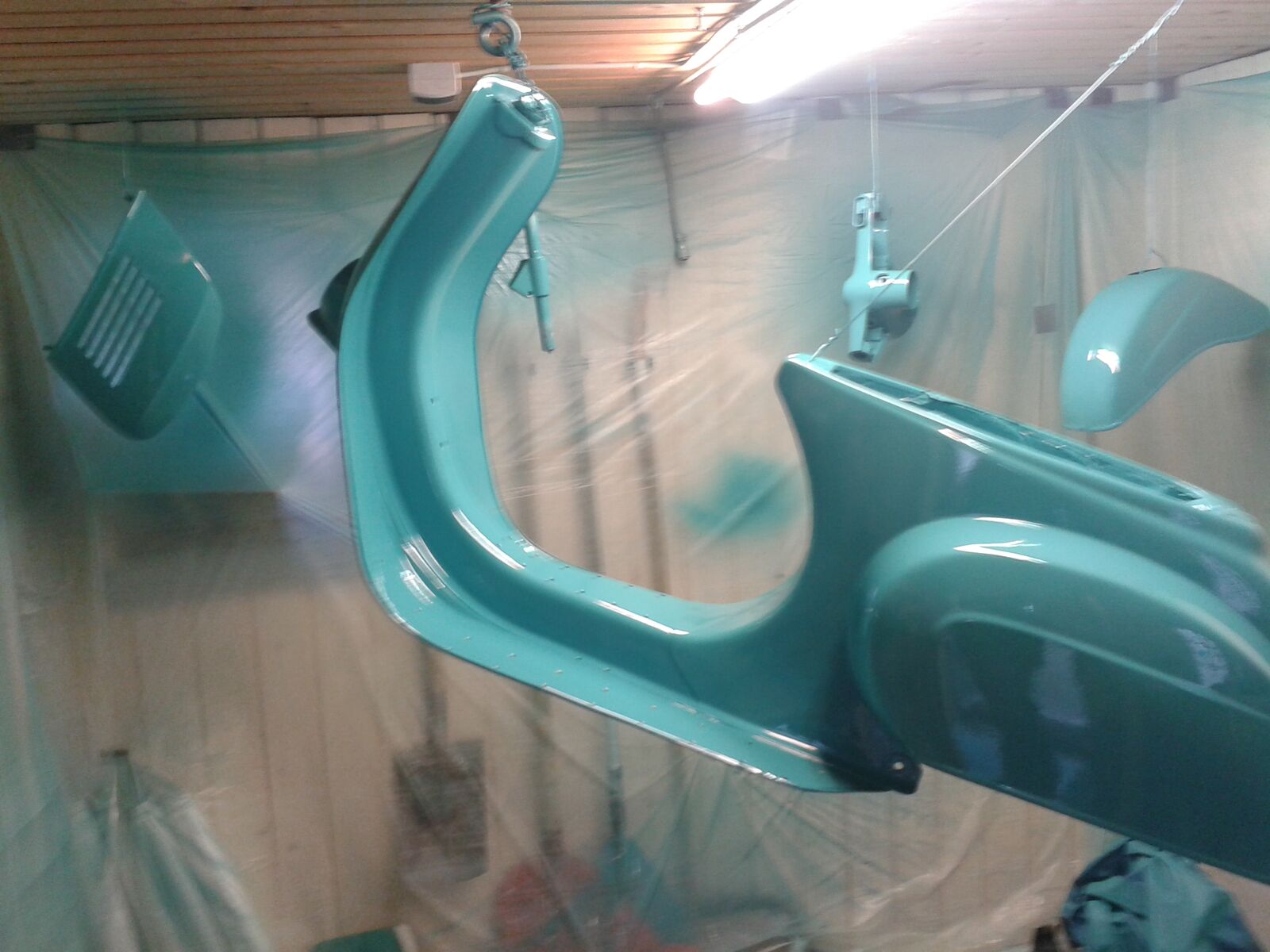

    Und was kommt nach dem Untergrund ??
    Na klar, der Lack.

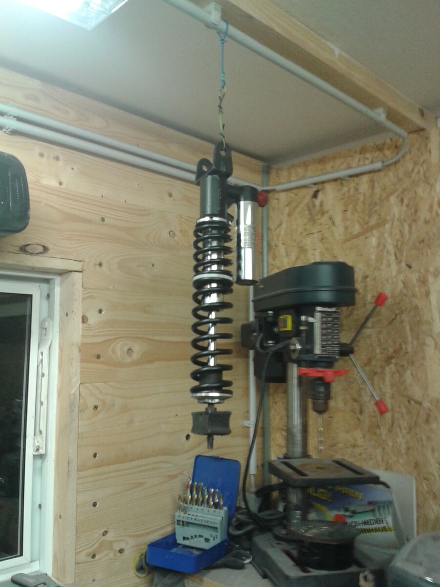

    Habe mich da für einen 2K Unilack entschieden, da Klarlack einfach nicht meine Stärke ist;)
    Warum ich keinen Lackierer beauftragt habe... naja selbst gemacht ist eben selbst gemacht.
    Also alles aufgehängt und bisschen Farbe versprüht.

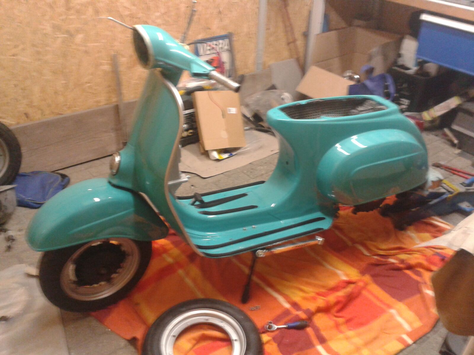

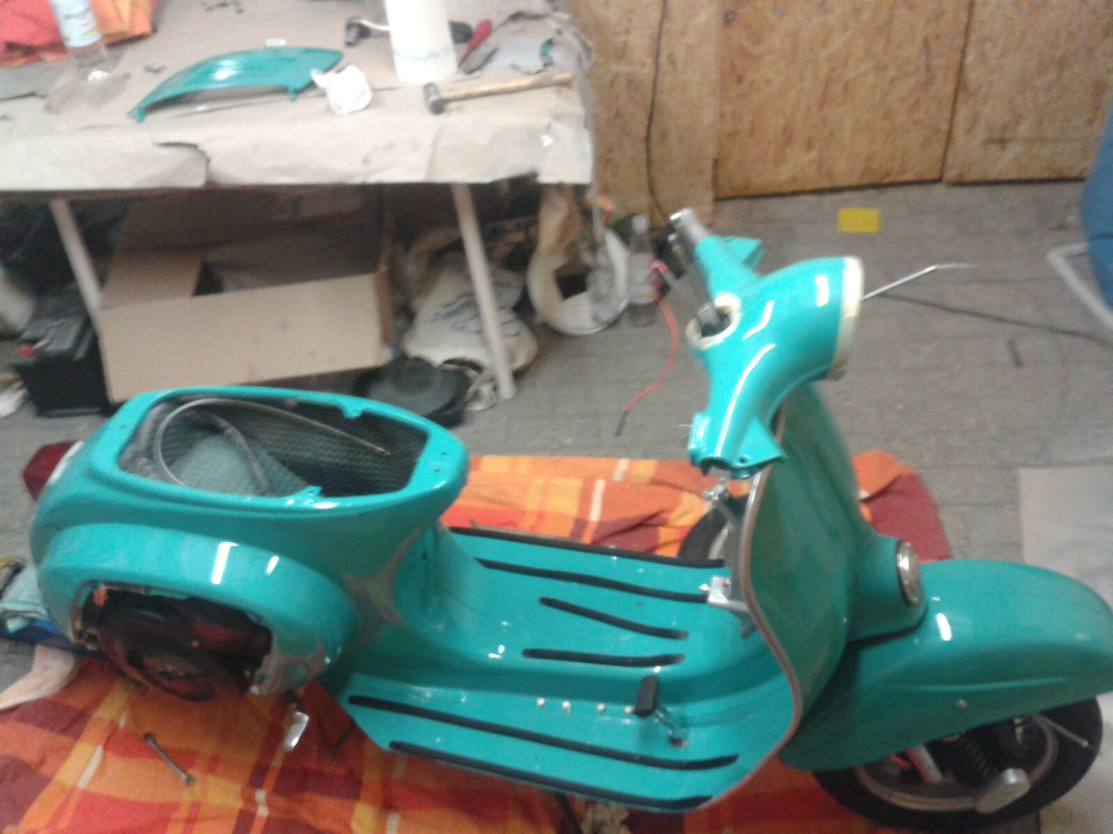

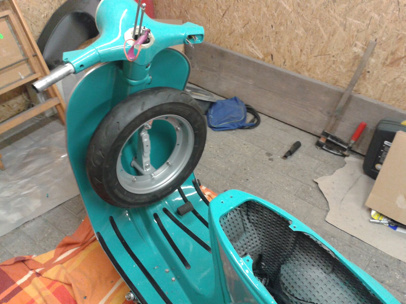

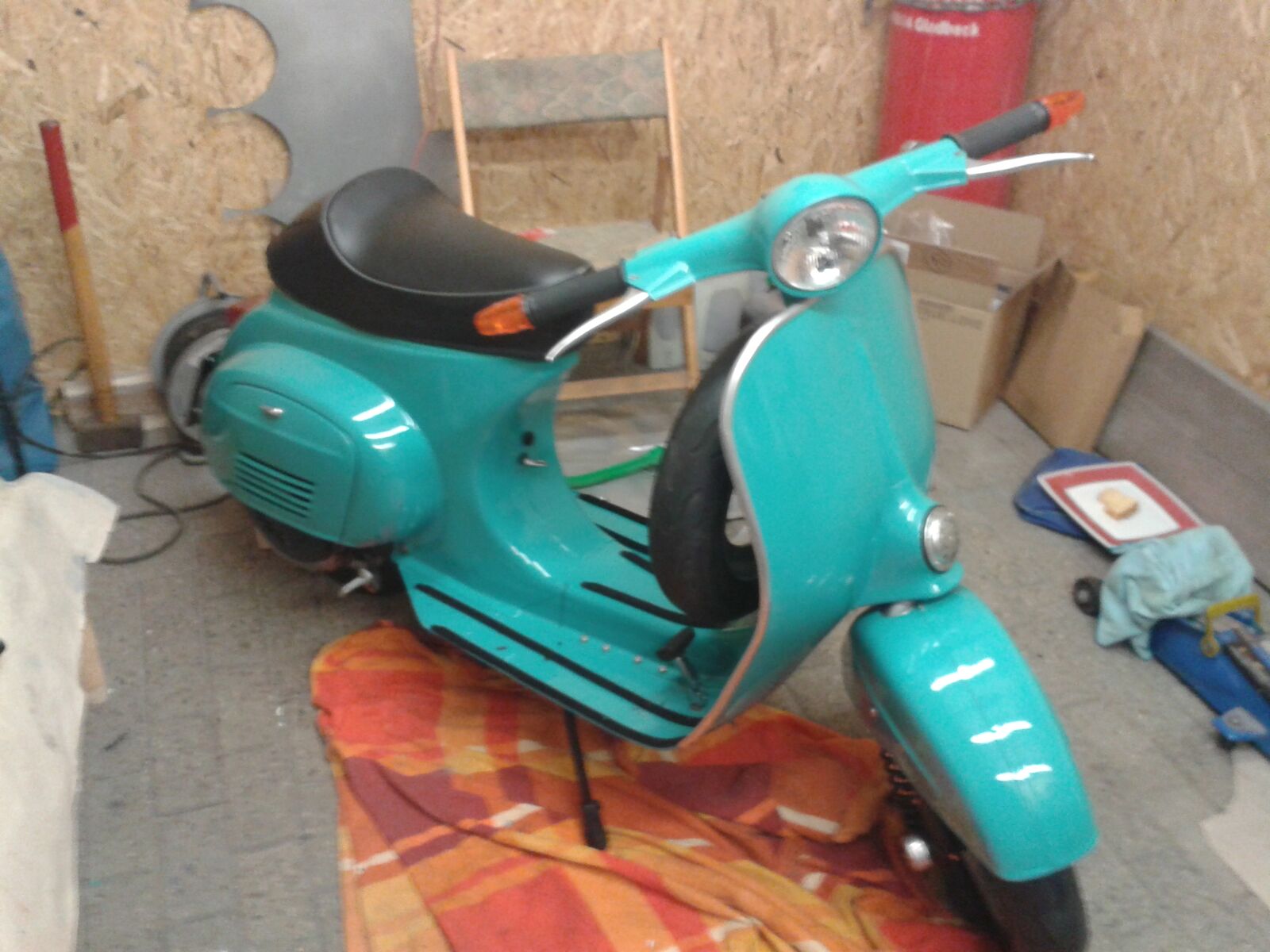

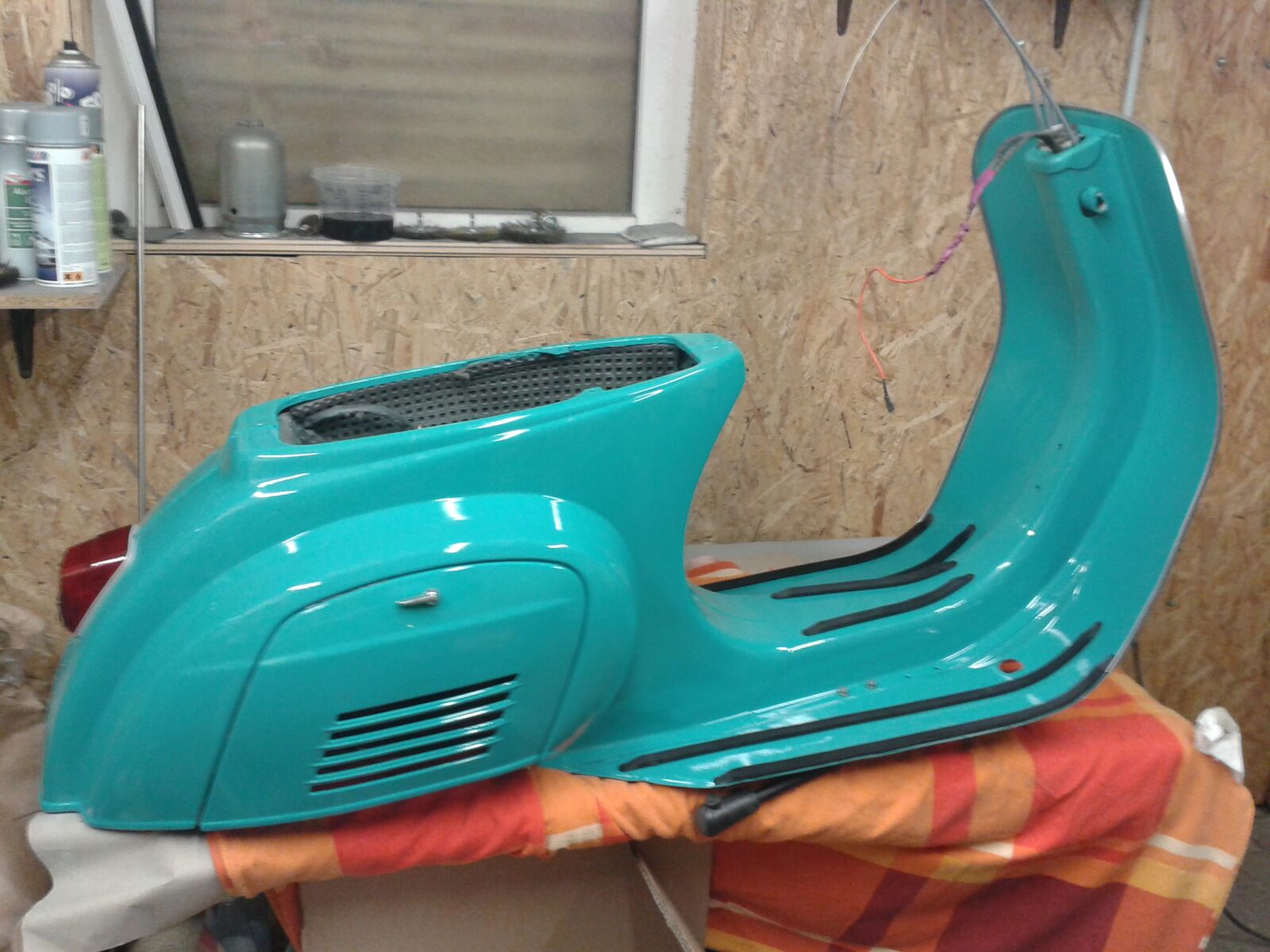

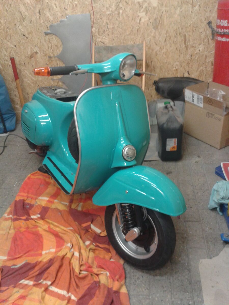

    Dann kommt das schönste.
    Alles wieder zusammen bauen.
    So sah es dann im Frühjahr 2014 aus.
