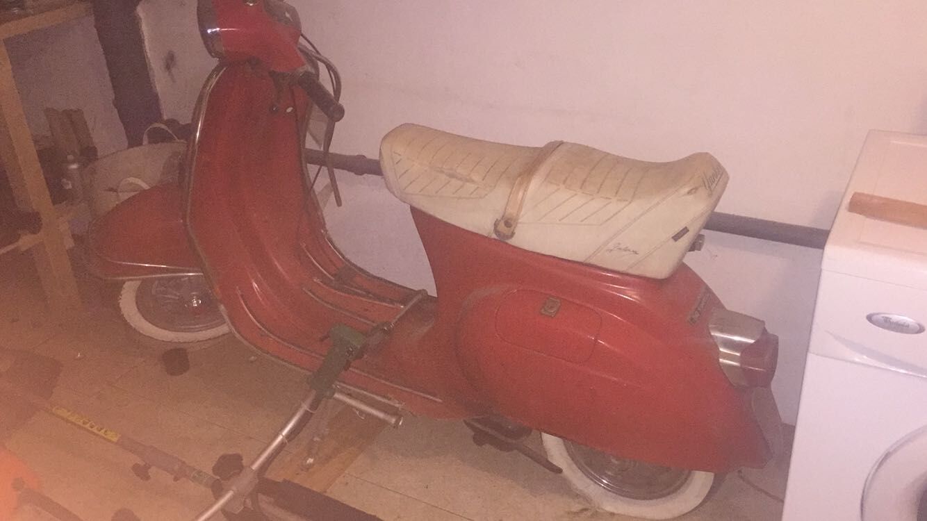

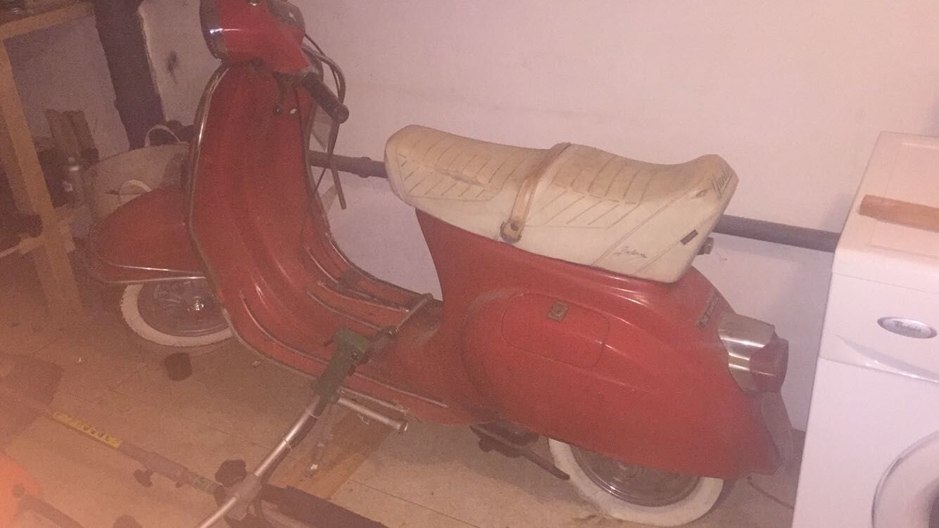

  • ...bei den Modellen mit 4fach Blinkern, hast wie bei der Primavera ET3 einen Seitenfachdeckel bzw.
    bei den Elestart Modellen ist ein kompletter Seitendeckel wie auf der Motorseite verbaut.
  • Die ET3 hatte da bereits ein Staufach und kam ohne Blinker. Ggf. wurde ein ET3-Rahmen für den Aufbau verwendet.
  • ...da die 4 fach - Modelle mit einer 12 Volt Zündanlage ausgestattet waren, befand sich in der Seitenbacke
    der Spannungsregler und das Blinkerrelais .........(Hupen-) Gleichrichter gab es erst bei der PK Serie .
  • ...du strapazierst den Ausdruck "ein Bild sagt mehr als tausend Worte" extrem ;)
    ...schau bitte mal nach der Rahmennummer dann kann der Rahmen ggf. schon mal zugeordnet werden.
    Am Lenker ist ein Zündschloß bzw. eine Fernlichtkontrollleuchte erkennbar. Wenn Kontrollleuchte dann könnte
    es in Richtung A bzw. CH-Special (da wäre ein weiteres Indiz, der kleinere Glasscheinwerfer von Siem mit Fernlicht)
    gehen.
    ...oder etwas spannender dann in Richtung Motovespa 75PK - 125NK die hatte ebenfalls rechteckigen Scheinwerfer
    und Seitenfach bzw. Zündschloß!
    3 Mal editiert, zuletzt von 125vnb6 (November 9, 2016 at 08:30)
  • Am Lenker ist ein Zündschloß bzw. eine Fernlichtkontrollleuchte erkennbar. Wenn Kontrollleuchte dann könnte
    gehen.
    Keine Finne, Kontrolllicht oder Zündschloss, eigentlich kein Spezialrücklicht. Jetzt würde mich wirklich die Präfix, zu finden unter dem Motordeckel, interessieren. Und ob da nicht gebastelt wurde.
  • ...meinst, dass diese Vorgangsweise wirklich viel Sinn macht?
    Ich würde da schon im Vorfeld mal genauer abklären Type, Herkunftsland, Baujahr etc..bzw.
    auch grundsätzliches zum allgemeinen Zustand des Fahrzeuges.
    ...und hoffentlich kaufst den Roller nicht allein aufgrund eines nicht aussagekräftigen Bildes, denn
    so berauschend ist der für mich ehrlich gesagt nicht.
    Die Rahmenpräfix ist für dich als Käufer interessant, uns kann die vollkommen wurscht sein ;)

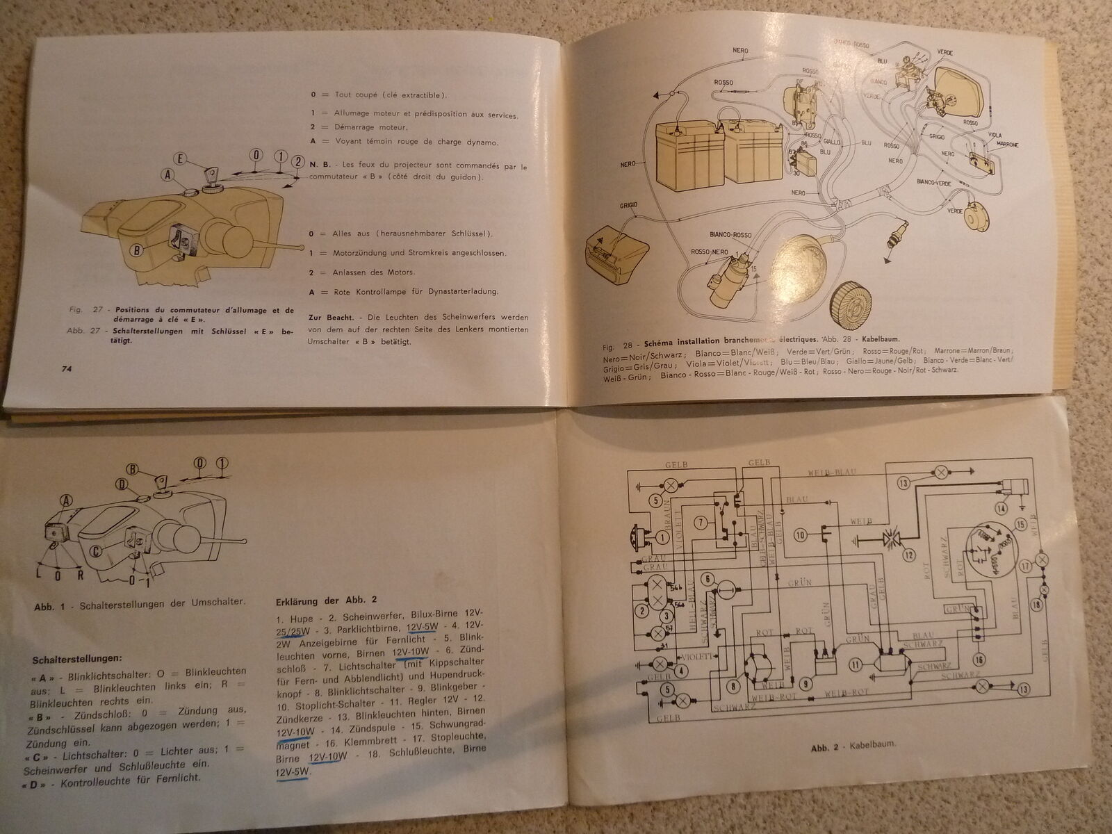

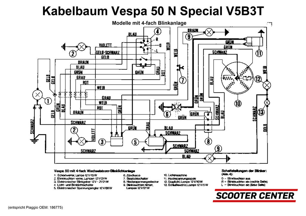

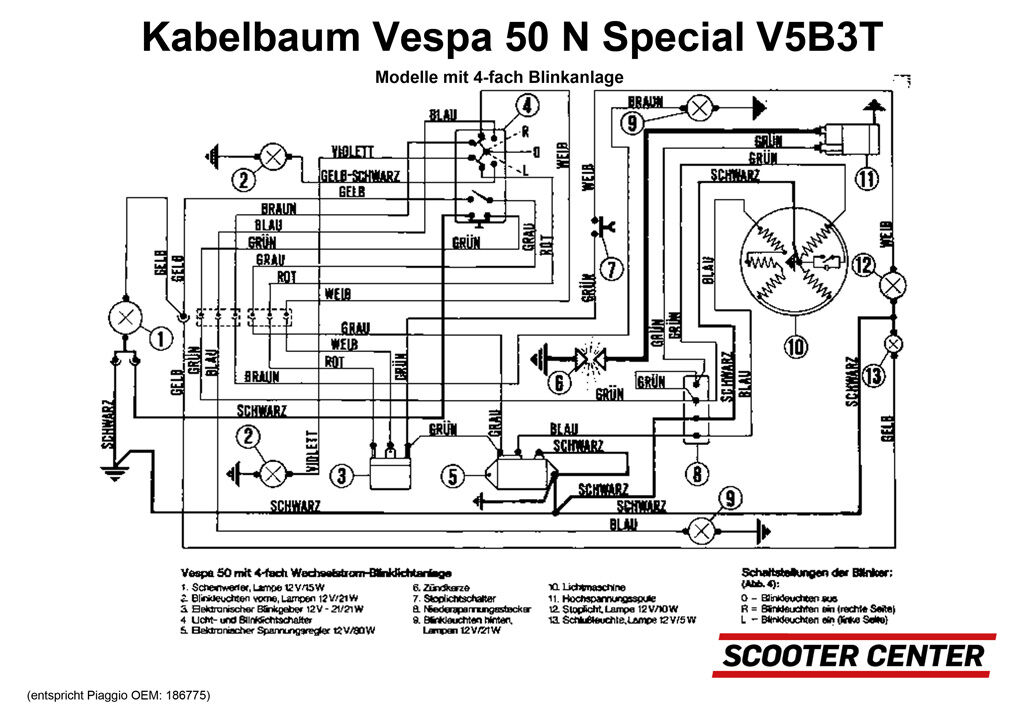

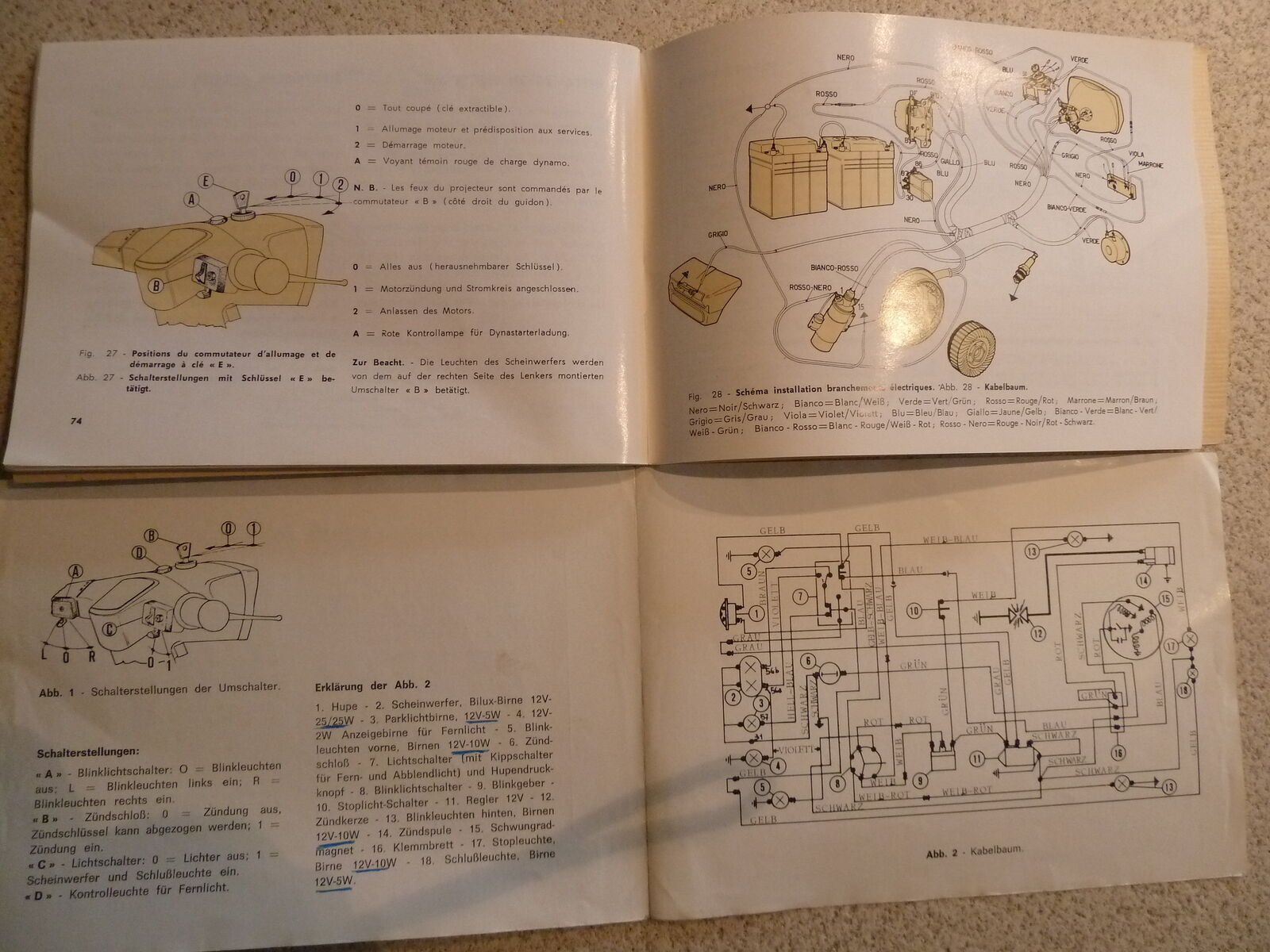

  • ..und damit das Gerücht mit dem Gleichrichter ein Ende hat!
    Oder bevor jetzt einer auf die Idee kommt zu fragen, wo denn seiner
    sei!
    anbei der Schaltplan V50 Spezial mit 4 fach Blinker (österr. Version) und vom SCK die deutsche Variante
    oder deutsche Version
    Punkt 9 (Blinkerrelais) und 11 (Spannungsregler) bzw. 3 und 5 (beim Schaltplan vom SCK)
