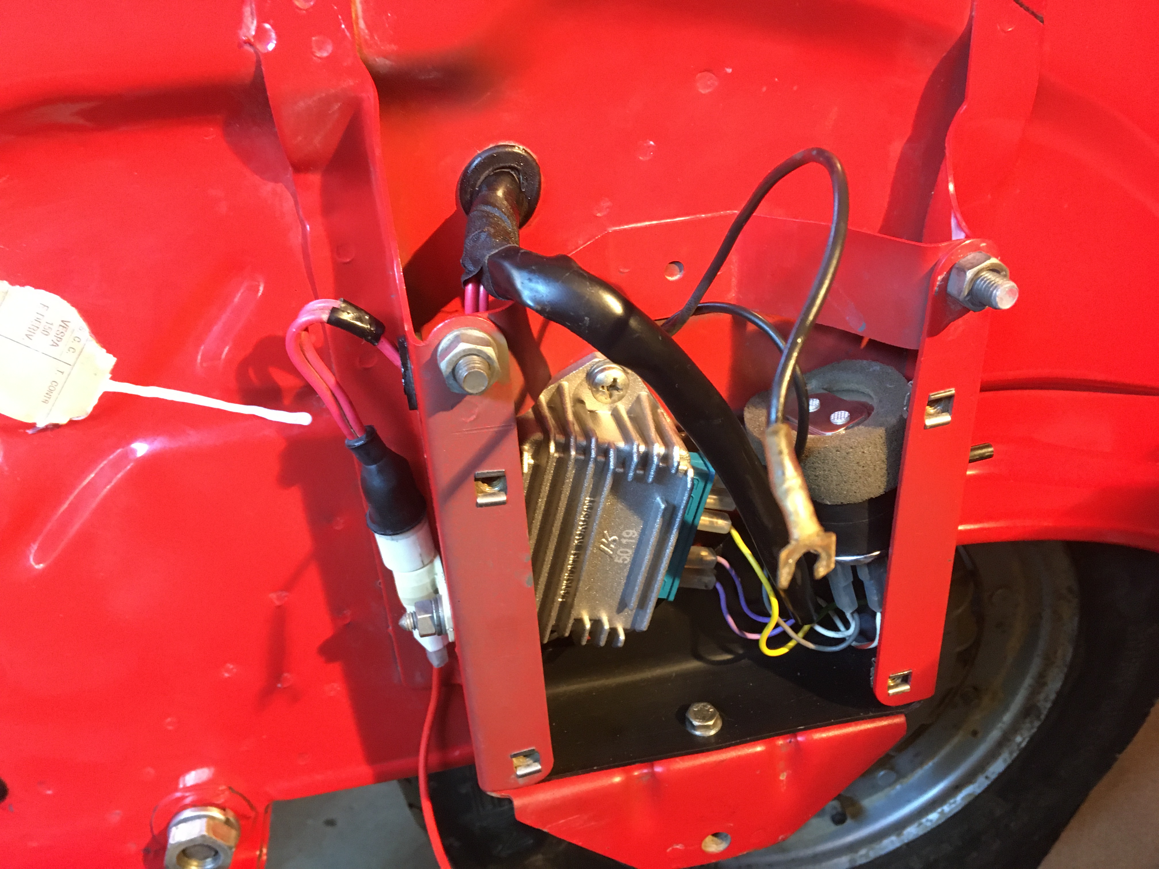

    • September 5, 2024 at 17:33
    Wo bitte sitzt das Blinkerrelais bei der PX 80 ???
    Kawitzi
    2,703
    16,878
    2,507
    • September 5, 2024 at 18:30
    Hinter der Batterie , ein Rundes Teil mit 3 Anschlüssen!
    125vnb6
    1,842
    13,702
    2,357
    81241 München, Deutschland
    • September 6, 2024 at 16:11
    Das Teil rechts neben dem Spannungsregler ist das Blinker-Relais
