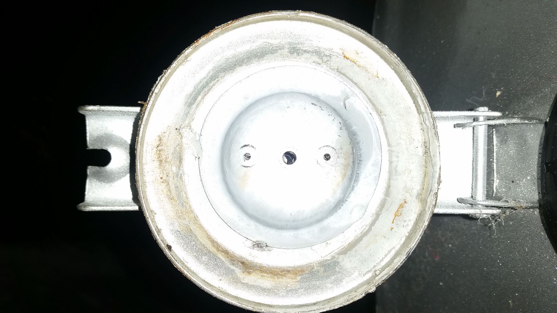

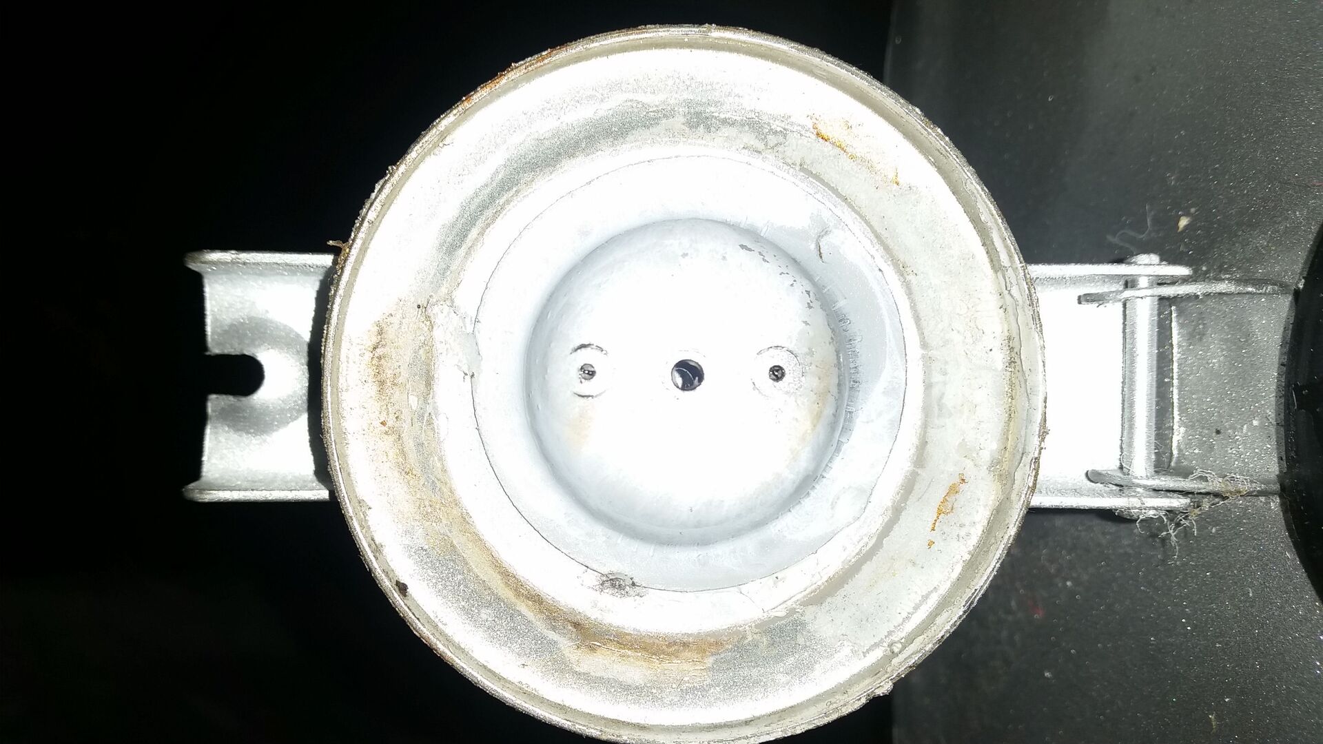

So bei meinem tankdeckel war keine entlüftung also hab ich mal eine reingetan und siehe da es läuft dafür hab ich mir wochenlang die Rübe zertrümmert was es sein kann .aber ist es normal das die vespe zur linken seite gekippt keinen sprit mehr bekommt ?
reingetan
ich hab löcher in den Tankdeckel gebohrt
