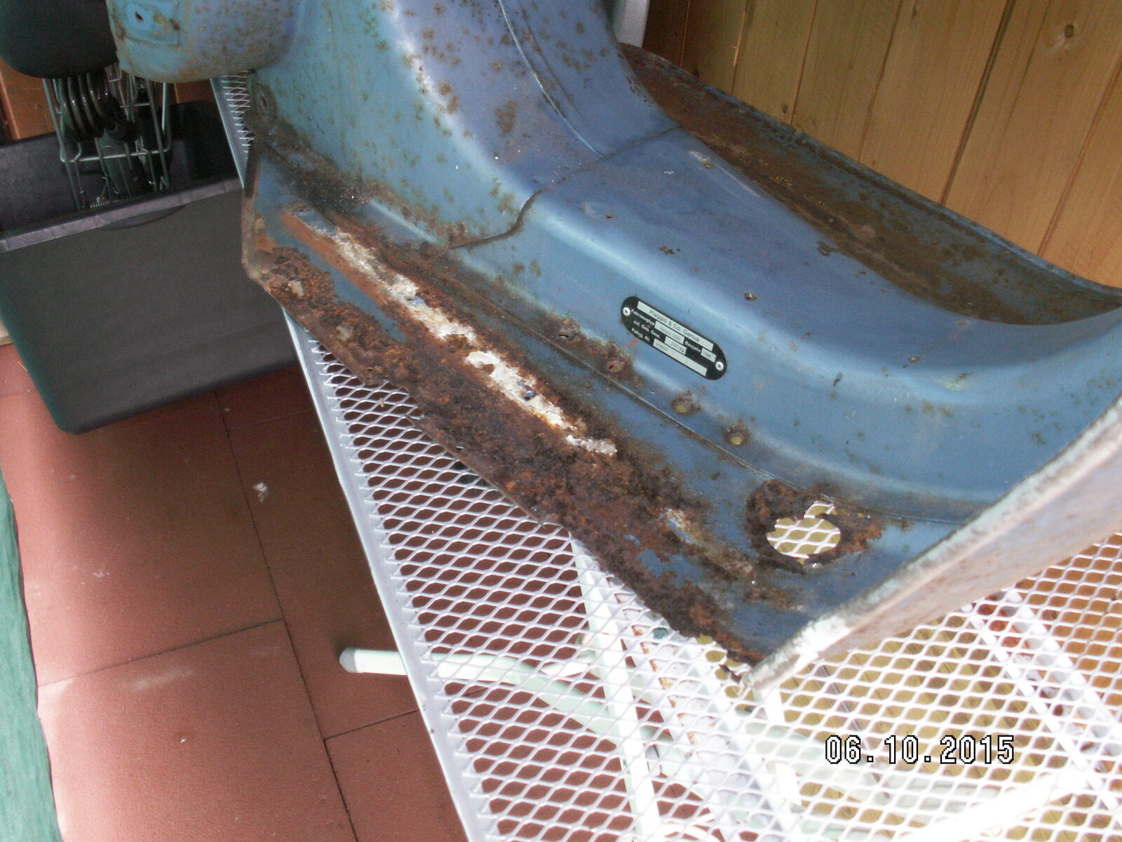

    und wenn der rost so genagt hat (auf dem bild sieht das gar nicht so schlimm aus) unbedingt die stossdämpferaufnahme hinten prüfen. die gammelt bei fuffis gern mal und wäre ein fataler schaden
    Elektrik ist ein Arschloch
  • Hemmes
    50 N 1982
    • October 6, 2015 at 14:26
    Die traurige Wahrheit
    • October 6, 2015 at 14:43
    Ja, das hat es hinter sich. Hatte meine V50 auch. Und nur rechts. Links wie bei dir alles in Ordnung.
  • Hemmes
    50 N 1982
    • October 7, 2015 at 16:23
    Die Stoßdämpferaufnahme hat den" Hammertest" bestanden.
    Danke für den Tipp.
    Trittblech Reparatur Teile habe ich nur welche bei Vespa-Schmiede gefunden.
    Sehen eigentlich gut aus.Der Preis würde auch stimmen.
    Wer hat hier Erfahrung?

    ich würde an deiner Stelle das ganze Beinschild erneuern, es spart Zeit und das Ergebniss ist auch besser.
    Grüße Franz
    • October 8, 2015 at 10:11
    Hmmm, das Beinschild finde ich eigentlich noch in Ordnung. Wenn das nicht zu zerdengelt ist, würde ich das lassen. Dann hat man auch einen guten Bezugspunkt zum Ansetzen des Trittschilds.
  • Franzl
    475
    86
    PK 50S Bj.84/85
    • October 8, 2015 at 18:46
    Beim kompletten Beinschild gibt es keinen Stoß wo alt und neu verschweißt wurde,
    es gibt auch nix zu Spachteln oder Zinnen und der Lackierer hat auch weniger Arbeit.
    Habe beides schon gemacht und würde kein Bodenblech einzeln ersetzten, rechnet sich nicht.
    Wen man natürlich jeden Zentimeter Altblech erhalten will, ist vieles möglich.
    Grüße Franz

    erstmal gucken ob der rahmen überhaupt gerade ist. die falte im spritzbereich lässt auf einen verzug schließen.
  • Hemmes
    50 N 1982
    • October 10, 2015 at 10:44
    Der Rahmen ist in Ordnung.Der Roller hatte keinen Unfall.
    Das Schild ist noch richtig gut.Ist auch ein Kostenfaktor.
    Ich habe viel Zeit aber wenig Geld.
    Das Trittblech ist stabiler als es aussieht,lediglich die rechte Kante außen bis über das
    Loch für die Fußbremse ist total verottet.
    Irgendwann nächste Woche lege ich das Bodenblech frei und fotografiere das mal genauer.
