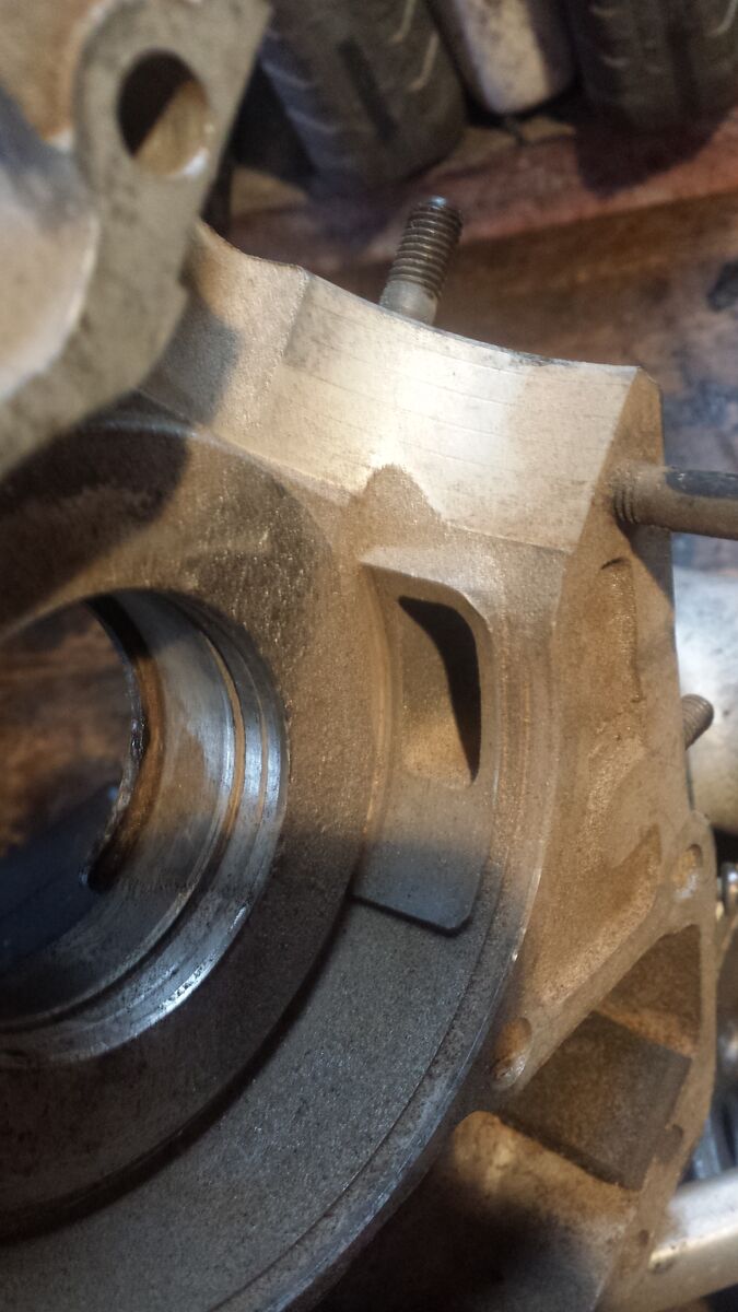

    Nachdem ich den Motor heute ausgebaut, Gespalten und Zerlegt habe, musste ich feststellen das ich nur ein Gehäuse mit Kurzem Babydrehschieber habe.
    Durfte heute meine Lagerinnenauszieher ausprobieren und muss sagen das sich das Geld absolut gelohnt hat. Gehäuse heiss gemacht, Auszieher eingeschraubt, 2 Schläge mit dem Wichser und das Lager war draussen ^^
    Aber da Lag noch das Gehäuse, welches ich im Sommer aus dem Italienurlaub mitgebracht habe. Es ist praktisch das Selbe Gehäuse, aber es hat den Langen Drehschieber.
    Allerdings hat es einen Ausbruch in der Limahälfte.
    Nun Stehe ich vor der Qual der Wahl: Altes Gehäuse nehmen aber wenig Leistung oder Neue Große Hälfte nehmen, alte Kleine nehmen und Nummernungleich fahren oder LimaHälfte Flicken und Nummerngleich nehmen.
    Tendiere dazu, die Hälfte zu flicken. Vorschläge dazu?

    zeig mal den ausbruch bitte.
    im großen und ganzen wirst du bei dem 102er von der langen drehschieberdichtfläche nicht viel haben. der 102er ist ja nun nicht als düsentriebwerk verschrien ;)
    ich denke, es sei völlig ausreichend, den kleinen einlass weiter zu erweitern. da geht noch ordentlich was

    Da ist Kaltmetall drinne.
    Ist mir bewusst, das es nicht der Schnellste ist. Aber Wenn ich Potential zum Nutzen habe, will ich es auch nutzen.

    wo ist kaltmetall drin?
    "da" ist recht wenig präzise.

    Hinter dem Nebenwellenlager ist Kaltmetall.
    Ich werde das rauspulen und versuchen es bei uns in der Firma schweissen zu lassen.
    Alu Schweissgeräte haben die Karosseriebauer auf Jedenfall, eventuell können die das machen.
    1,018
    60,223
    11,661
    • October 16, 2015 at 20:16
    ja. geht recht leicht: drehste dir n stahlteil, dass den lagersitz mit leichter presspassung auffüllt. dann von außen aufschweißen

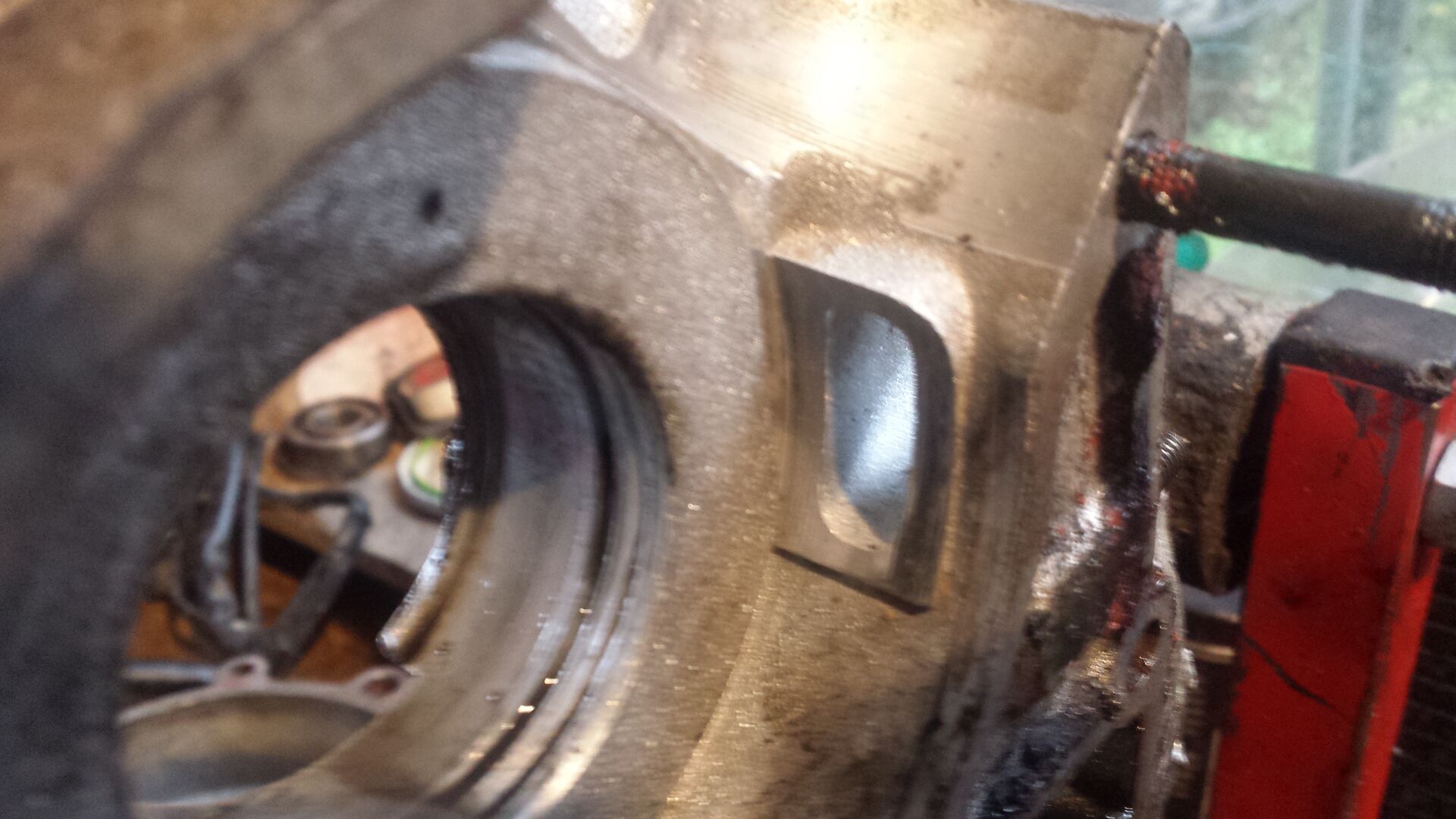

    • October 28, 2015 at 11:18
    Werde das Alte Gehäuse weiterverwenden, keine Lust auf Spielereien gehabt.
    Das Ganze habe ich komplett zerlegen können, sogar die Schaltwelle Kam mit raus.
    Der Motor wurde gefräst und die Kurbelwellenwange um 4cm Gekürzt, wie in Luks Tuning Topic beschrieben.
    Nach dem Fräsen habe ich gestern den Motorblock erneut gekärchert, um wirklich jeden Span vom Fräsen herauszubekommen.
    In ein paar Minuten sollten die Teile zum Zusammenbau da sein.
    Wenn alles Glatt läuft sollte der Motor heute wieder drin sein!
