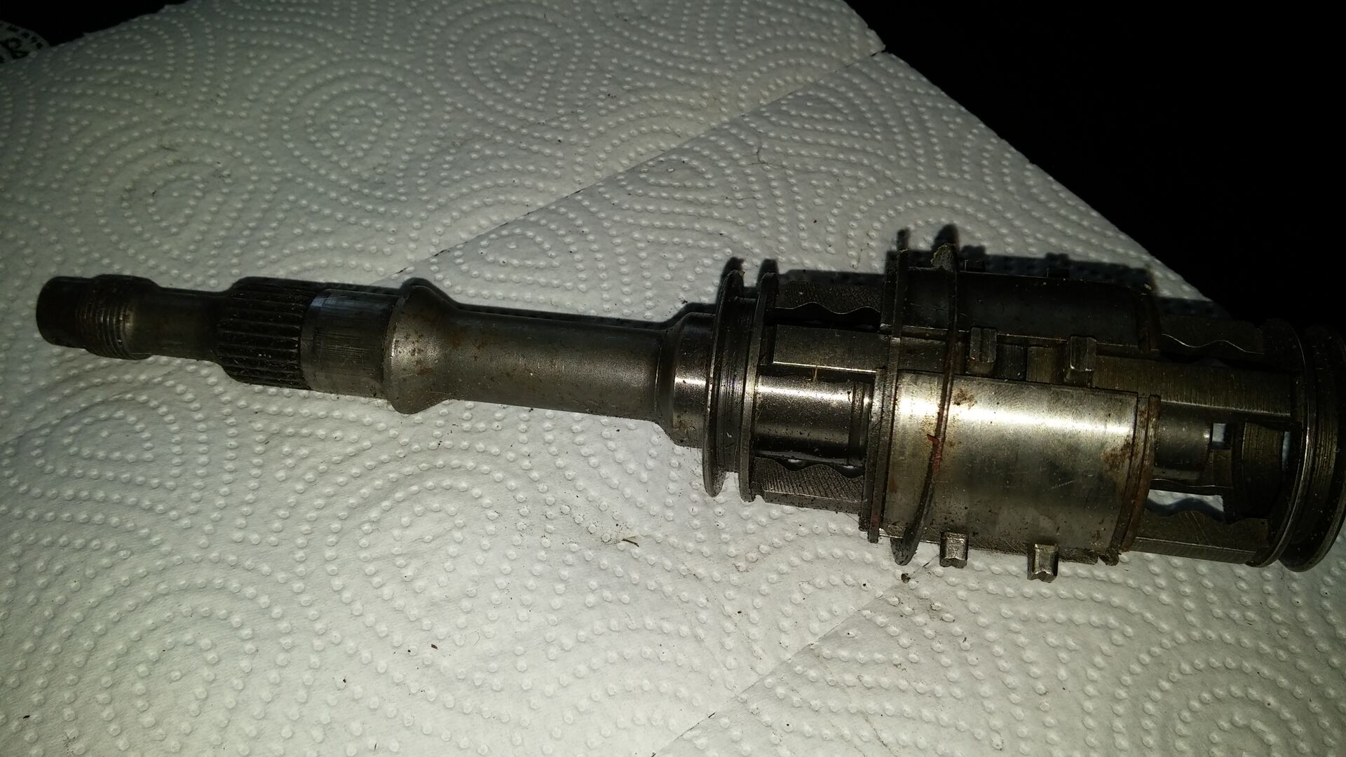

Was ist das für ein Bauteil?
Antriebswelle mit Schaltklaue, Distanzscheiben und Sicherungsringen. Ist von einer Smallframe.
Getriebewelle oder Schaltwelle!
Die Hauptwelle einer Smallframe.
Servus,
das ist wohl die VESPA Getriebe_Ausgangswelle, am Ende ist das Hinterrad angeschraubt!Grüße
Gilbert, the senior -
Stimme den Anderen zu. Allerdings sind auf der Hauptwelle zwei Schaltklauen drauf, warum auch immer
Eine Schaltklaue sitzt richtig herum, die andere ist verkehrt raufgesteckt- aufpassen , unter einer sind die 2 Kugeln und die Stahlfeder, die die Klauen in ihrem Sitz arretieren.(die können raushüpfen auf Nimmerwiedersehn....) Wahrscheinlch ist eine neu, die andere schon abgenützt, mal genau hinschauen. Je nach Typ kann 3 Gang oder 4 Gang sein
